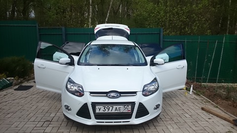

Всем привет!
Линзы поставил где-то в декабре. Особо не парился, просто воткнул и закрутил гайку. Уже жалею, что не заморочился с врезкой линзы в отражатель, и сейчас она, в левой фаре, походу ослабла, и опустилась чуть ниже. Так что скоро займусь.
С тех пор набираюсь опыта, пробую разные лампы и блоки. Начал с подаренных блоков и дешевых ламп — Clearlight. На ту пору это казалось просто фантастикой, после галогенок. Но лампы перегревались, могли отключиться в любой момент, и назрел вопрос замены.
Купил недешевый комплект — SVS. Ох, это уже намного поинтереснее. Свет яркий, белый (5000), но через 2 месяца лампы начали просто синеть и при этом перестали освещать. Понял, что лампы на исходе. Купил дешевые SVS по 160 рублей, которые светили чуть лучше, чем никак, и стал подбирать новые.
По совету Rosmus купил лампы Rays-X, которые поставил к блокам SVS. После Дешевых ламп это было ВАУ ))) Свет яркий и плотный.
Ну, думаю, все, можно остановиться на этом. Если бы ) Сдох один блок ))) Твою мать ))))
В загашнике валялись новые неиспользуемые блоки OmegaLight, один из которых, временно, поставил взамен сгоревшего. Тот блок отдельно подключил к аккумулятору и услышал звук короткого замыкания из коробочки игнитора. Разобрав ее, мои предположения оправдались, проблема в нем. Думаю, отрезать игнитор от Омеги и заменить этот. Уж больно блоки хороши. Светит Омега довольно таки хреново.
Стал искать замену и решил на сей раз брать полноразмерные блоки, а не Слимы, и на сей раз не DC, а АС, якобы они мощнее и долговечнее. Взял Sho-Me. Получил посылку в Евросети, и прямо на парковке Ашана начал замену. Делал после работы, потому не спешил.
Чтобы уместить блоки в штатное место, нужно обрезать немного пластика, после чего блок встает без проблем. У Sho-Me в комплекте идут замечательные крепления, которые намертво удерживают блок.
Пока срезАл пластик, нож соскользнул и чиркнул по руке. Крови вроде не было, забил. Через некоторое время стало очень липко )))
Блоки поставил, подключил, установил фары. Беру фотик, подъезжаю к стене, включаю свет — ТАДАААА… Не горит )))) Сразу два блока из разных коробок не горят! Вот это попадос, вот это везение. Уже готов был ставить свои блоки обратно, но, думаю, почитаю, что пишут в инете. Ввожу название блоков, и в поиске по картинкам вижу, что фишка на этих блоках — ДВУСТОРОННЯЯ! (капсом, чтобы кто-нибудь другой заметил )))
Снял фары, перевернул фишки — Тадаааа! Все горит! И оттенок офигенный — холодный "матовый" белый! Лампы 5000к, и на старых блоках они выглядели, скорее, как зеленовато белые, а тут разгорелись в полную силу.
Сразу заметил то, что не видел раньше. То, что приближает процесс переделки. Кроме того, что левая линза сползла, правая вообще куда-то уехала. Посмотрите на галочку левой линзы. Основной пучок света сосредоточен на ней, а у правой линзы пучок уехал куда-то вправо. Кроме того, боюсь, что старые лампы могли оставить налет на линзах.
Ну а так, светит очень хорошо. Стало гораздо ярче. Не буду советовать брать именно эти блоки, но могу рекомендовать брать полноразмерные, так как они спокойно влезают в практически штатное место!
Всем спасибо! )

колхозным ксенонщикам. а когда линзованная фара отрегулированная на стенде, то она не слепит вообще. а так уверен будь на Вашей машине заводской хороший ксенон вы бы себе пальцы не отрезали
Совет. Не меняйте лампы за 130 руб на лампы за 145. :) Замените блоки и лампы на нормальный комплект MTF. Из всего что вы перечислили и блоки и лампы можно выбросить. Лампы сразу все ясно а блоки даже штатную D2S разжечь не смогут. У МТФ все ок.
Спасибо за совет! Как раз жду новый комплект линз для установки в фары, а текущие линзы с лампами и блоками переедут в птф. Кстати, лампы совсем не дешевые, по 600 за штуку ))))
Опыт показывает что не в цене дело. Ни Оптима ни шоми ни другие фантомные бренды не дают нормального а главное стабильного качества. Пока МТФ лидер по нештатному ксенону.
Попробую. Много наслышан про МТФ
и настроены фары неправильно, зачем делать ступеньку? Вровень должны быть обе стг
Знаю. Под фото в тексте написал )
На последнем фото в правой линзе совсем нет пятна света, либо лампа криво стоит, либо линзе п*** уже пришел
Есть такое. В тексте написал. Линза почти новая. Боюсь, что ее могли засрать прошлые лампы. Разберу проверю, что с ней
