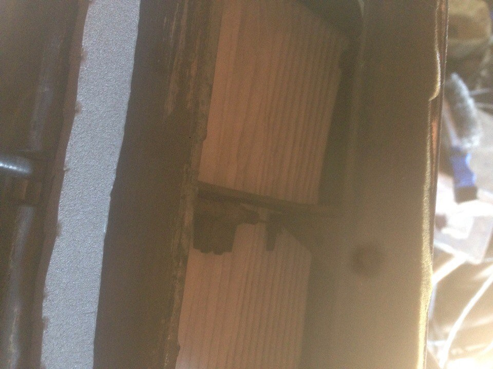

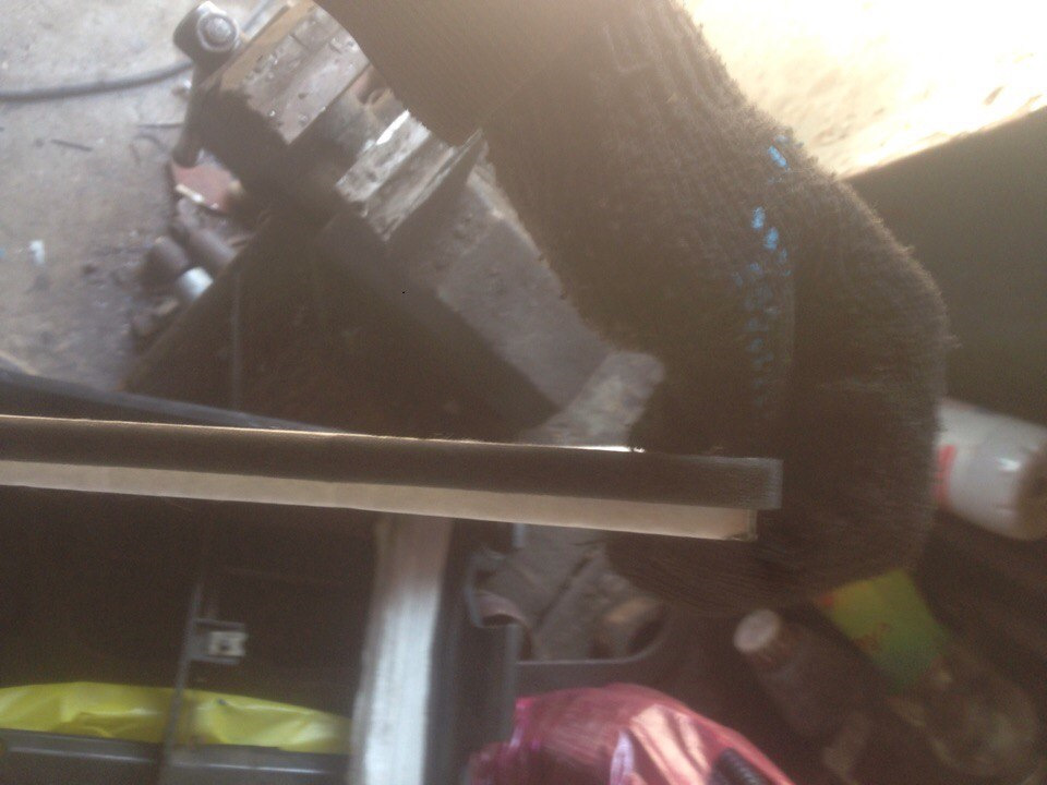

значит для установки необходимо снять корпус, вентилятор, и радиатор печки. далее я открутил сам корпус с заслонкой. все промыл прочистил, обклеил свежим паралоном, ибо старый с 98 г уже весь рассохся . и прикинул сам фильтр . фильтр нужно немного разрезать налапапам, вставляем сначала одну часть. вторую прикладываем в оставшееся пространство.
фильтр нужно поставить между радиатором и заслонкой.
при этом ничего пилить, вырезать в корпусе не нужно. прикручиваем это все дело назад. ставим фильтр, и радиатор. тут будет заминка. радиатор, одной стороной которая ближе к водителю . будет торчать немного из корпуса, не стает на свое посадочное место. немного приложив усилие . вдавите чуток радиатор, тем самым вы немного помнете часть фильтра. далее собираете все в обратном порядке.

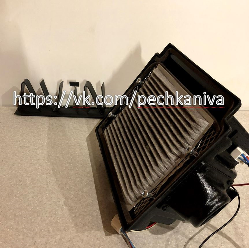

посмотрите теперь доступно такое решение фильтр стандарта toyota с фильтродержателем vk.com/wall-36002745_1861 менять проще отстегнул 4 скобы и все👍
