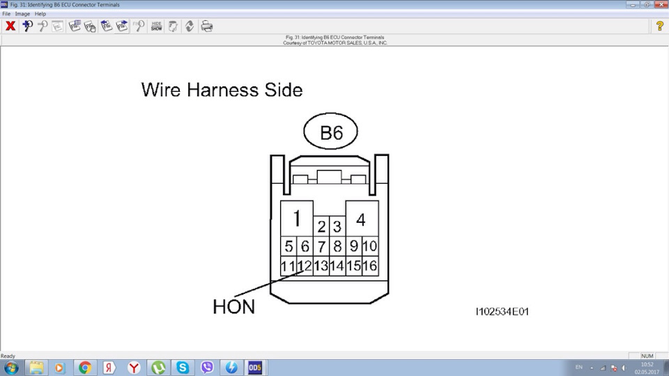

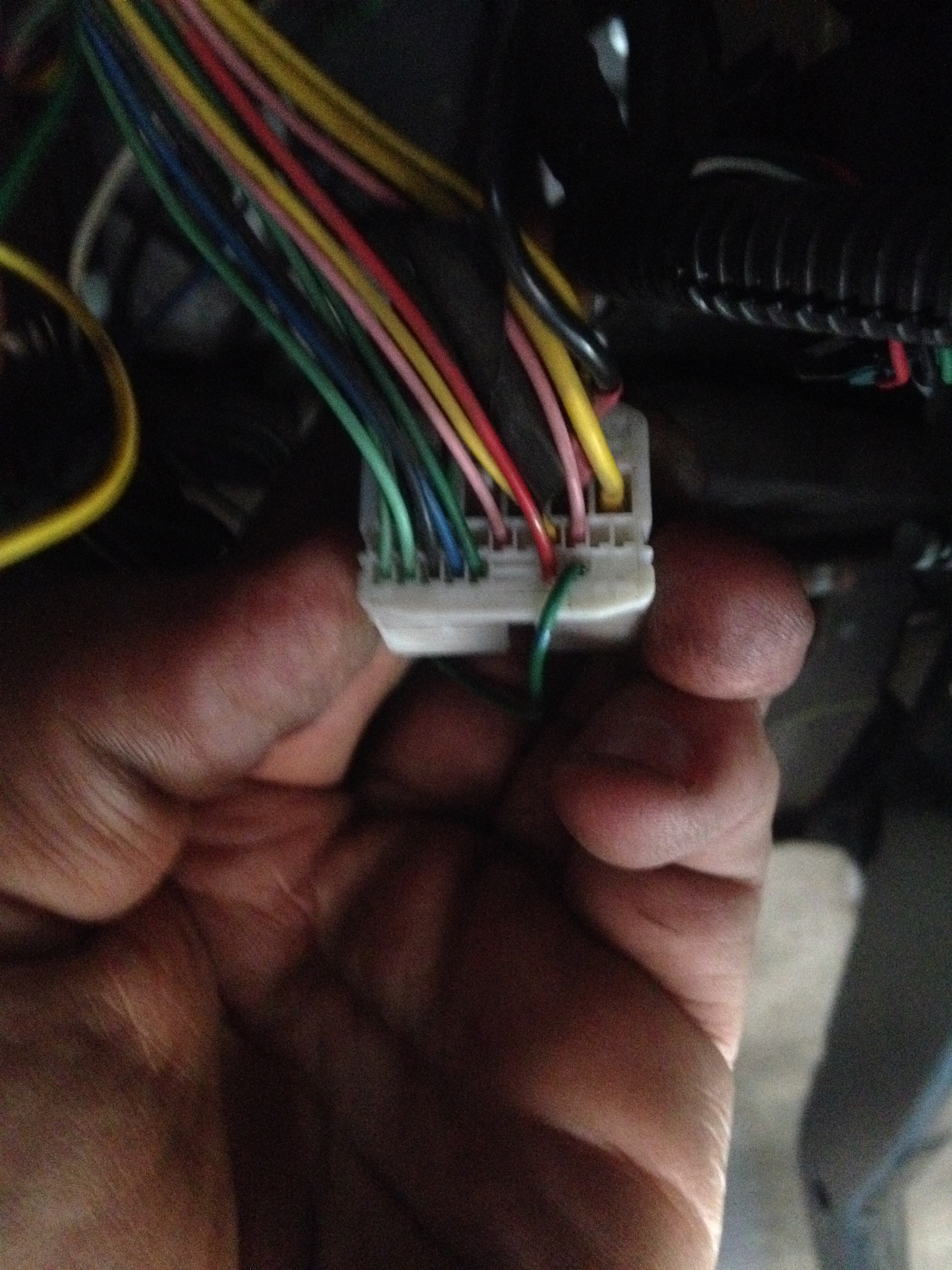

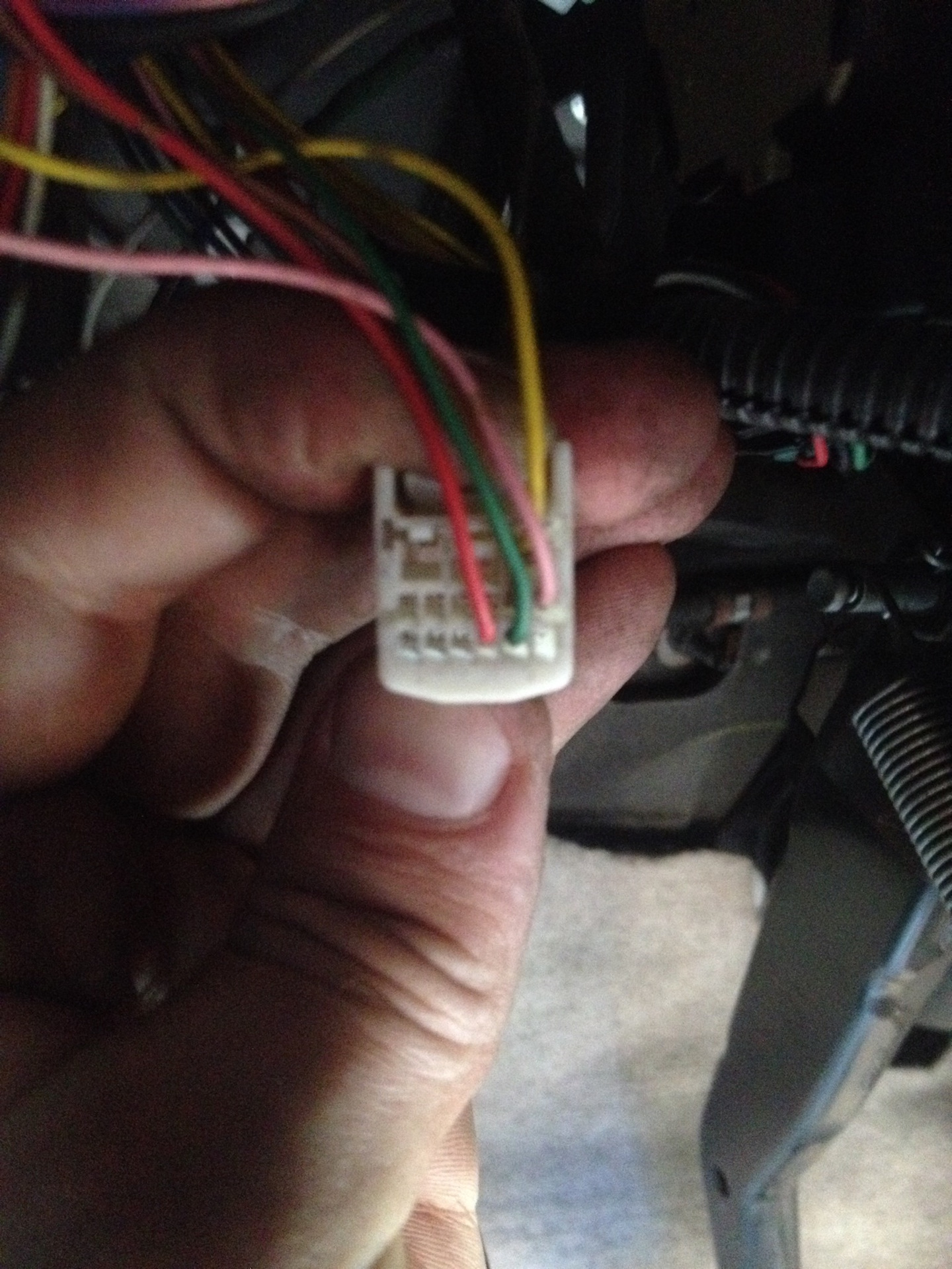

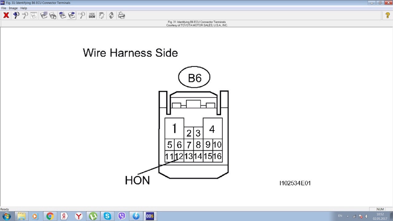

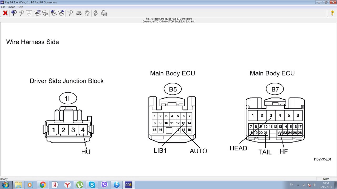

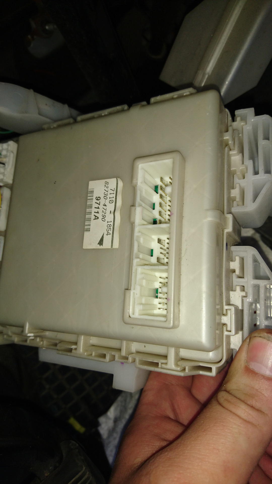

Ну что, други, я к Вам с наиприятнейшем и архиважным известием!
Владельцам канадцев и канадизированных американцев посвящается!
Наконец-то, Канадский свет побеждён! И что самое наверно важное, не требует ни каких затрат, кроме времени. Также понадобятся умелые руки, которые смогут подлезть к разъёмам бодика, иначе если руки не совсем музыкальные, как у меня, придётся сдергивать бодик, но и там необходимо некоторое терпение, у меня же в самый первый раз ключи летали по гаражу :)
Значит осенило меня в этот замечательный праздник Первомай, вспомнил что качнул я себе ещё года так 3-4 назад Митчелл, прекрасная прога для ремонта американских автомобилей. Кстати, Приус там тоже есть:) Думаю дай-ка поставлю да поковыряю схемы проводки на предмет света, давно хочу обойти штатную систему. К вечеру все заработало. Поковырял, повникал, разложил мысли стопками и вроде картина готова, НО! Есть же народная мудрость : Утро вечера … Отложил до утра, утром комп включаю и давай кубатурить, понимаю что я что-то сильно усложняю, можно сделать проще, но будет ли работать? Вопрос однако:) Пока все только в голове. Выдохнул, переоделся и к машине, благо денёк сегодня шепчет. Начал с замены масла в трансмиссии, успешно прошёл проторённой дорожкой, ведь не раз уже менял.
Дошло дело до света.
Сижу и думаю, снимать ли бодик или так поиздеваться над собой, решил снять. Минут пять и бодик отлетел и вот они, проводочки-провода:)
Приступим.
Собираем все взад и радуемся нормальной работе света:)
У меня все работает как на обычной машине, ничего необычного. Если фары включены, то при выключении зажигания и открывая дверь, они выключаются.
В планах запилить в фары ДХО, проверить работу штатной системы ДХО и если все норм, то зацепить как на заводе. Те при включении машины и появлении реди, они включаются, но если стояночный тормоз включён, то ДХО не включаются, но привыключении стояночного включаются.
Всем большое спасибо за внимание!

Здравствуйте! Подскажите- у меня европеец Приус 20 (не знаю швед или просто европеец) но при запуске постоянно включаются фары (ближний) и задние габариты- т.е. полностью включены (не на 30%, а полностью)- как мне убрать это все и сделать только ДХО в габаритах (сзади тоже чтобы не светилось)
Здравствуйте, у меня швед, заехал к электрикам, говорят можем сделать но нет "прошивки", можете скинуть на почту serwhate@mail.ru. А то собрался ставить Bi led линзы, не хочу их жечь в холостую днем.
Еще ребята говорят, что вроде как на шведах стоят "фены" и при заливке не той прошивки они не будут включатся, по правде сказать я не заметил наличия фенов.
На шведа заливают прошивку от простого европейца. У меня к сожалению не осталось этого. Но по цене, за которую могут предложить прошивку, наверно проще поискать бодик целиком от евро.

Здравствуйте, мне прошили вашей прошивкой как бы всё получилось но только как то интересно работает, когда стоит на ножнике свет не горит а когда снимаю с ножника то свет включается только ближний в зади ни чего не горит, может подскажите что нибудь. Спасибо.
Здравствуйте. Так и должно работать, в этом случае и надо переставлять провода
То есть я так понимаю как первый раз я делал с проводами, так опять надо.
Сейчас на машине канадский свет. Если это не устраивает и надо вернуться к обычному режиму работы, то необходима манипуляция с проводами. Теперь и колесиком регулируется яркость подсветки и штатная сигналка работает и датчики шин?
Штатная сигналка заработала точно, колёсико не проверял а датчик шин мне сказали то что давно отключили.
Там наверно блок этот ампутировали. Хотя может он на месте, просто разъём с него скинули, чтобы лампочка глаза не мозолила. Надо тэчстримом смотреть. А индикация на приборке о замене масла появляется каждые 8000км?
Здравствуйте, вы мне скажите то есть сейчас нужно провода переставлять что бы всё работало? И по сигналки может быть подскажите, бесключевой доступ работает только на одну дверь водительскую, другие двери не открывает может прогроммировать надо?
По проводам, как и писал ранее, надо делать как у меня, чтобы свет работал в обычном режиме, без дхо.
Про отпирание, это меняется в настройках, достаточно подключить тэчстрим и настроить все под себя. Там есть раздел кастомизация, делай как нравится.

Нужно сохранить этот бинарник на флешку и отнести в сервис с платой бодика. Там прошьют его и будет все ок. Только пусть бэкап сделают, хотя в нормальном сервисе и так об этом знают:)
Всё понял, большое спасибо, если вопросы будут можно вам писать.
S-GO
Ещё вопрос бодик, это тот который находится под педалью газа?
Да, где проводки надо переставлять
То есть получается где предохранители, где ножник.
Верно

Слить и посмотреть. Датчики шин работают? Колесико яркости приборки работает?
Здравствуйте. Подскажите пожалуйста пробовал отключить евросвет на тайоте приус 20 америкос как вы показали, всё делал так как вы писали провода вставлял так же не помогло. Может подскажите.
Здравствуйте! Какая прошивка в бодике? Этот вариант рабочий только для канадской прошивке, у Европы там чёт иначе, на уровне прошивки, там проще
Датчики шин не работает, колёсико яркости не работает, а какой шнур и какой программой можно слить прошивку. Спасибо за ранее.
Ну значит точно от скандинавского приуса залита прошивка в бодик. Я думаю его надо снять, раскидать и плату в мастерскую принести, где есть паяльник и программатор. Темп простая пзу, сложности не возникнет. Надо только мне найти где у меня нужная прошивка, могу на почту закинуть.

Мне бы на америкосе найти возможность после того как стояночный убрал и поехал, потом после остановки иметь возможность фары выключить… сейчас только глушить полностью с ручником-ножником и перезапускать
Да, с канадской прошивкой так. Но стоит переставить провода и будет как на Европе работать свет.
Понял, надо попробовать, а то вечером приезжаешь к дому, сидишь в машине вещи собираешь, а фары лупят как не в себя…

Друг! Расскажи пожалуйста по подробнее, где находиться эти разъемы? не могу их не как найти! уже и в книжке смотрел и не понимаю ничего в тех схемках! по возможности с картинками или фотками!
ПОЖАЛУЙСТА! ОЧЕНЬ НАДО !

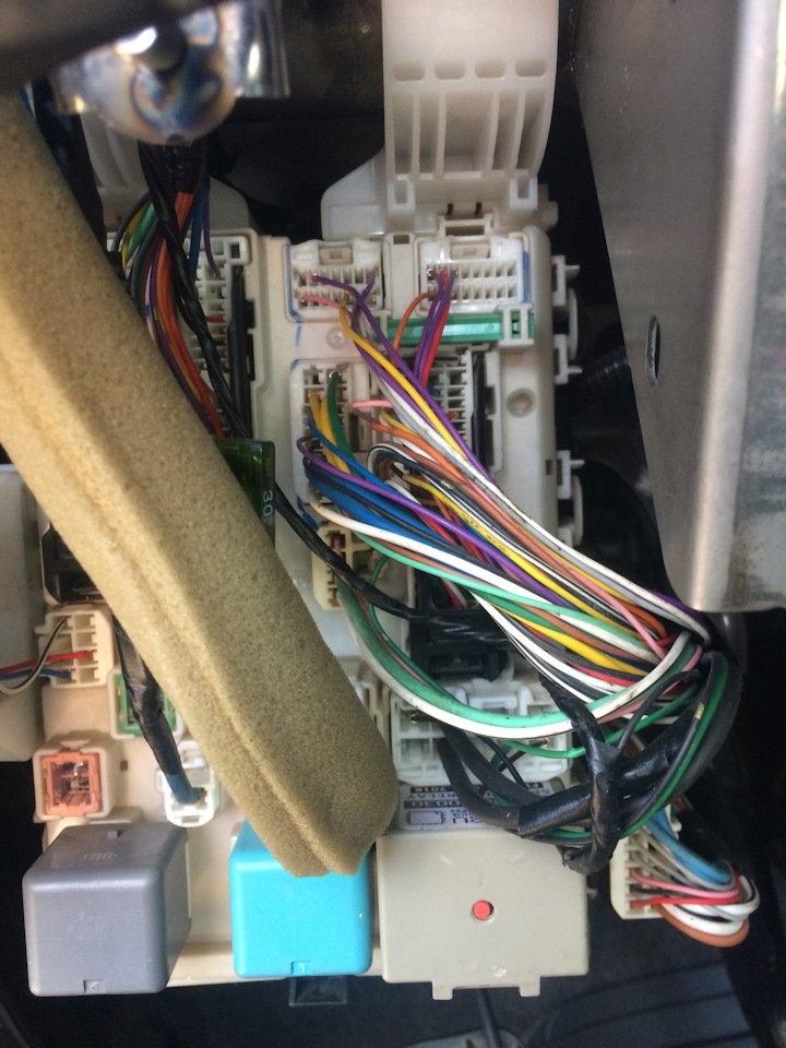

Педаль стояночного тормоза, вот над ней эта коробка с предохранителями. Со стороны моторного щита, в самом верху.
То есть, нужно снять эту коробку с предохранителями и с задней стороны этой же коробки находятся разъемы ?
Да, скорее всего, если навыка не сильно много и руки большие, лучше снять. Места там очень мало, только детскими ручонками работать, если не снимать.
спасибо! попробую на выходных! ! спасибо ! а если не снимать, эти разъемы они сверху или с низу ? )) ты уж извини за дотошность мою! ))
В самом верху, очень неудобно.
Понял, еще раз огромное тебе спасибо ! Придется снять блок предохранителей! )) ДОБРА ТЕБЕ ХОРОШИЙ ЧЕЛОВЕК !
Спасибо за пожелания, но это же мелочи:)
Мелочи но какие важные, не получилось у меня сегодня добраться до этих контактов, не получилось снять этот блок а без снять, не знаю какой разъем снимать (( И после того как там по лазил, перестала гореть подсветка всех кнопок салона )))))

Колесико если крутить, которое регулирует яркость подсветки, приборка меняет яркость?
Блиииин! Ты знаешь я наверное не вставил разъем от этого колесика ! Спасибо тебе в очередной раз! Завтра уже по пробую !

И за что отвечает этот зеленый провод

Если не хочешь лезть далеко и нет оборудования, попробуй аналогично переставить провод, я не знаю, будет работать или нет, тк блок ДХО был только на Канаде. Хотя у тойоты многие моменты унифицированы, авось повезёт:)
Я правильно понял, что это три верхних разъема, которые находятся с обратной стороны бодика?
Да, все правильно.

Все верно, те три разъема со сторон педалей сверху. Проблем нет, но есть некоторый нюанс, свет когда выключаешь в ручную, тухнет с запозданием полсекунды-секунда, в остальном все ок.
Ну ты красавчег! Я запарился уже с лампочкой ножника ездить! Еще и подозрение что на одном щелчке ножника, колодки придерживают задние колеса. Покажу электрику твой пост, пусть кубатурит )) а то я ему показываю, что можно так, а можно и так, он говорит сделает, но лампочка будет постоянно гореть! Ну не, я это и без него могу сделать нажав на ножник ))
Там можно и без электрика, на фото все достаточно понятно. В любом случае, я бы разобрался:)
Да, праздники впереди, сам позанимаюсь. А где блок то стоит с этими фишками?
Под рулем панель снимаешь и с левой стороны, там ещё под крышкой предохранители снизу в этом бодике.
Ага, видел такой когда смарт реле ставил. Спасибо!
Мля, че только не придумают:) Смартфон, смарт телевизоры, смарт холодильники, но уже и смартреле сделали:) Для чего этот неведомый зверушко необходим?:)
)) смарт-значит умный! Глянь в бж у меня
S-GO
Не вижу что то подобное. Не там ищу? Нашел! С задней стороны бодика, но у меня за 5 минут снять не получилось как у тебя )) Задуманное сделать не удалось (( не смог провод из разъема выдернуть. В городе буду сделаю. Теперь хоть знаю что где и как!
При определенной ловкости рук и сноровке, которая выработалась не за два-три снятия, может и быстрее пяти минут уложиться:) Но это не сама цель:)
Я использовал булавку, которые обычно бабушки на платьях носят:)

Правда там на схеме есть один нюанс, я так и не понял зачем он там, но пока работает:)

Привет. То есть у тебя через рычаг теперь все работает?
Как на американской прошивке.
яж не знаю какая она Американская… прошит у меня он
Свет включён, машину выключаешь, дверь открываешь и выключается.
схема типа родного дхо на япошке возможно реализовать?
Вряд ли, япы же самые обезжиренные из всех приусов:) у них штатно ДХО не ставилось. Хотя попробуй, если полезешь, то скажу куда тыкнуть проводок и попробовать посмотреть, будет там что-то происходить или нет. Либо подождать пока я реализую:) если конечно получится:)
