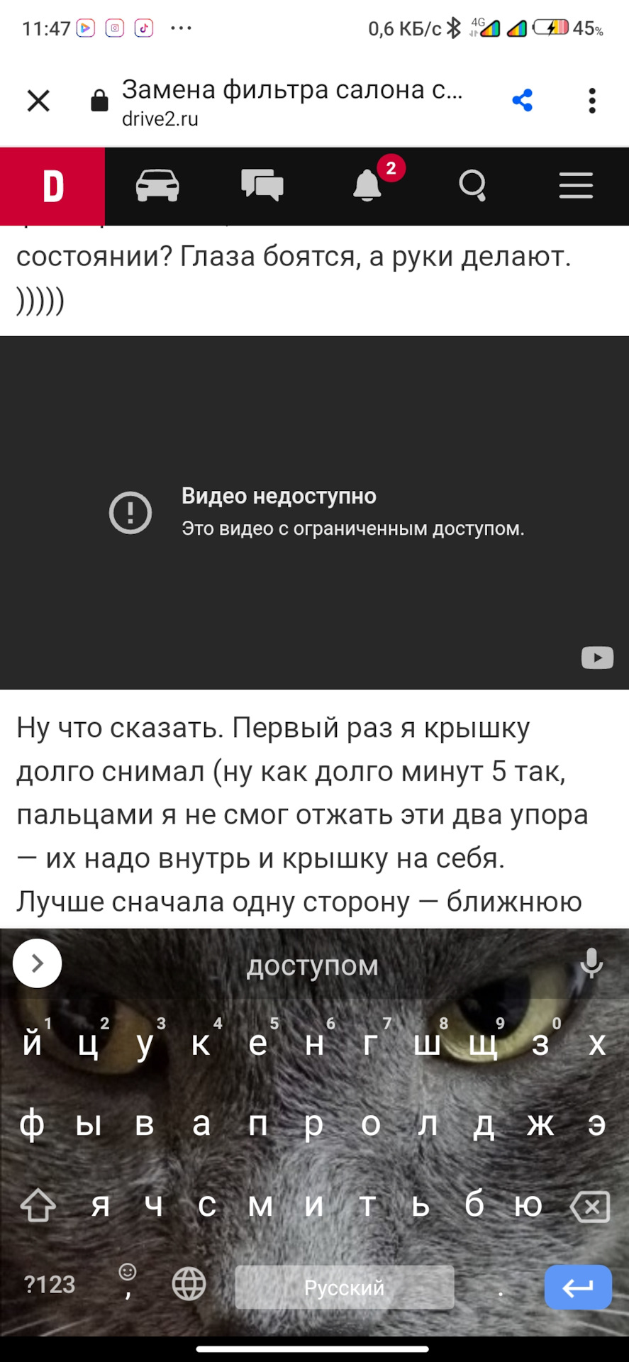

Привет. А почему видео не доступно?
проверил все работает!
Верхнее видео работает, а на вашем написано, что видео с ограниченным доступом
исправил
