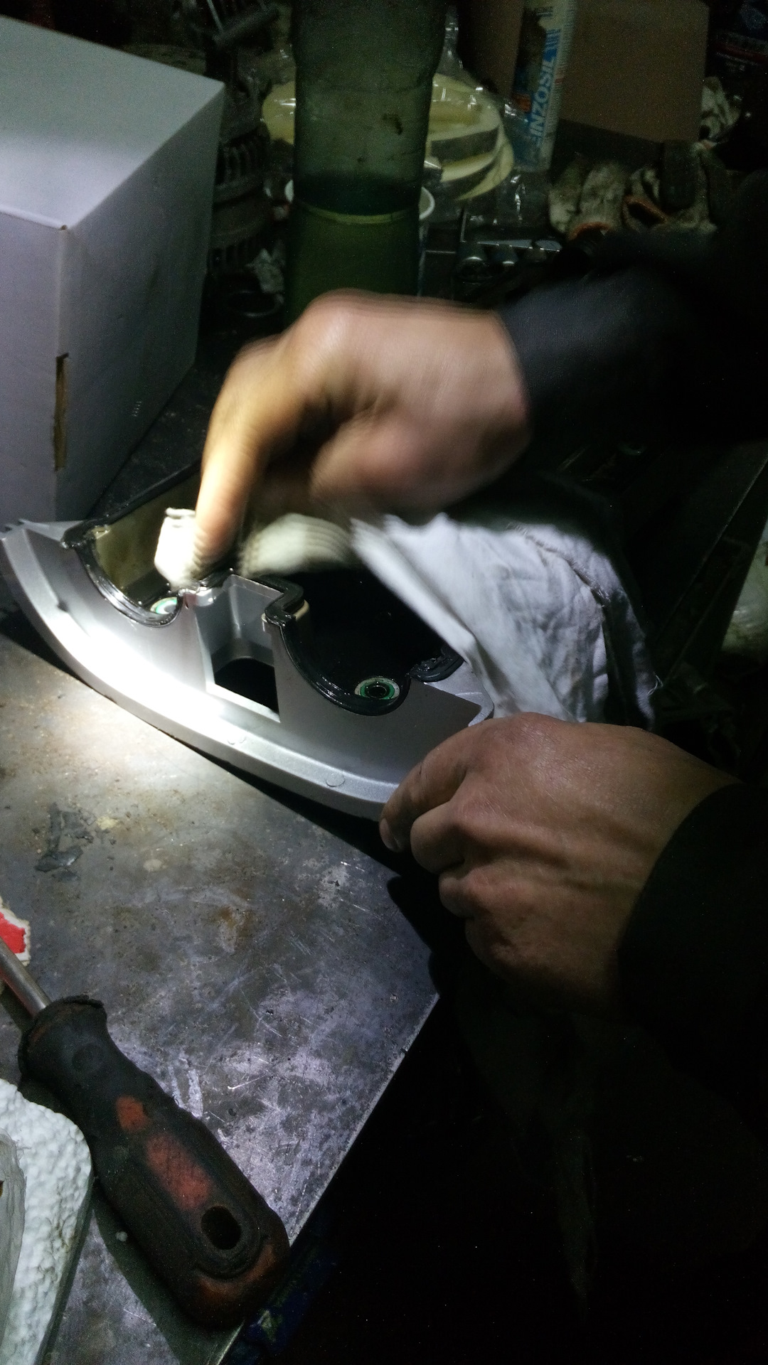

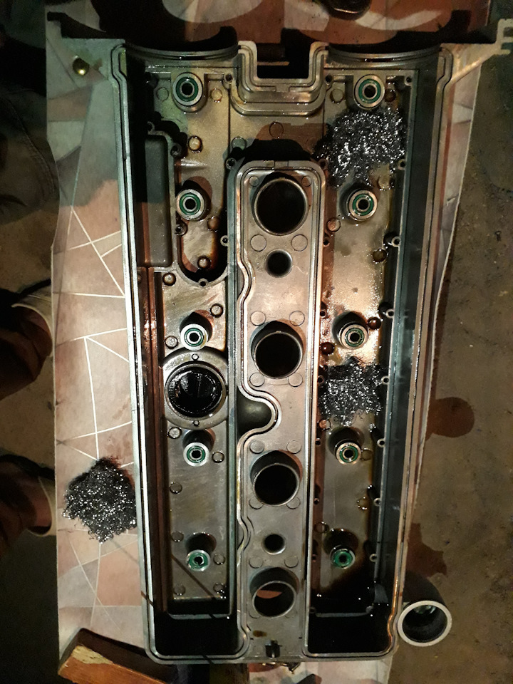

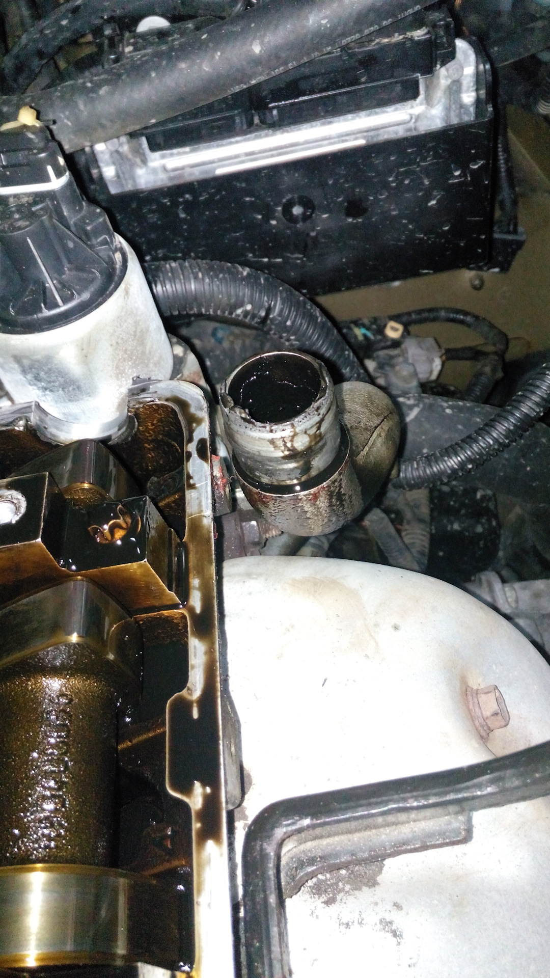

Во второй части своего повествования расскажу Вам о демонтаже новой крышки устранении течи над патрубком ЕГР ну и как продавец этой крышки меня поддержал.

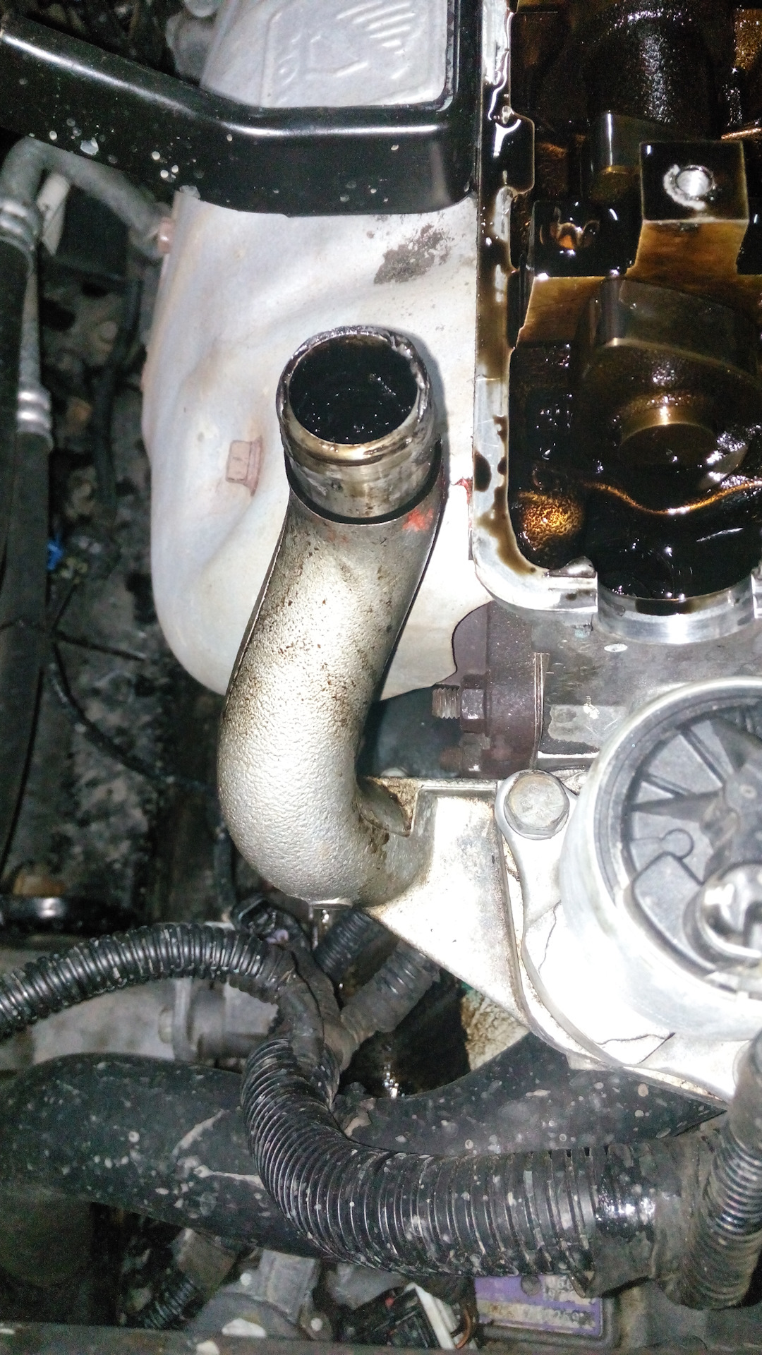

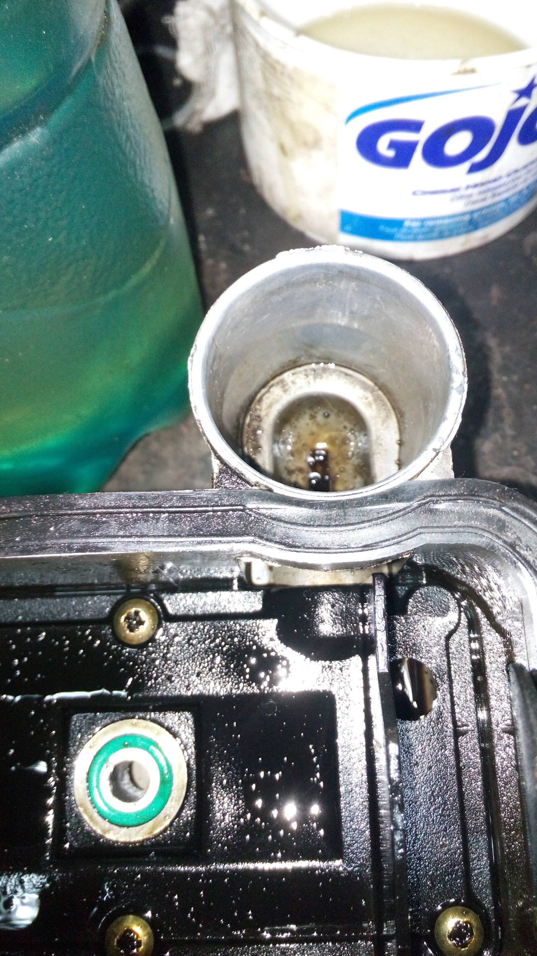

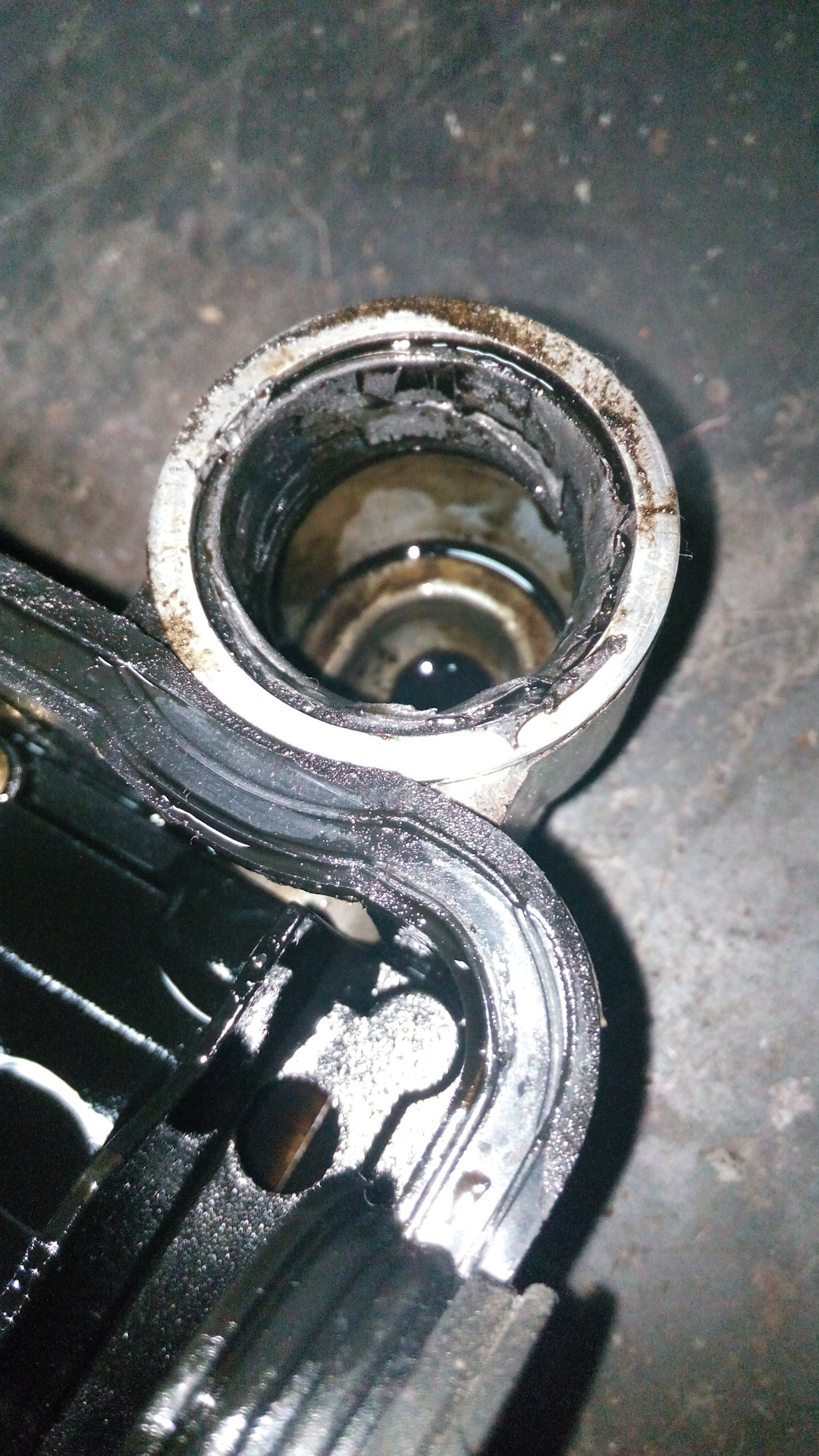

На второй день после установки крышки из алюминия приобретенной в интернет магазине "WEBSKYNET.ru" я конкретно заметил подтекание масла в стыке клапанной крышки и патрубка ЕГР за неделю эксплуатации это подтекание превратилось в нормальный ручей. Было решено опять ехать в автосервис.

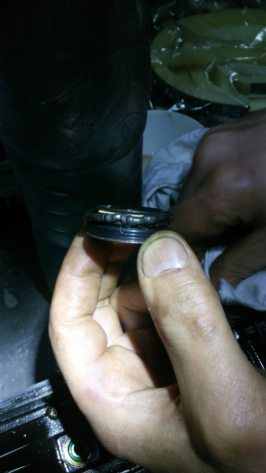

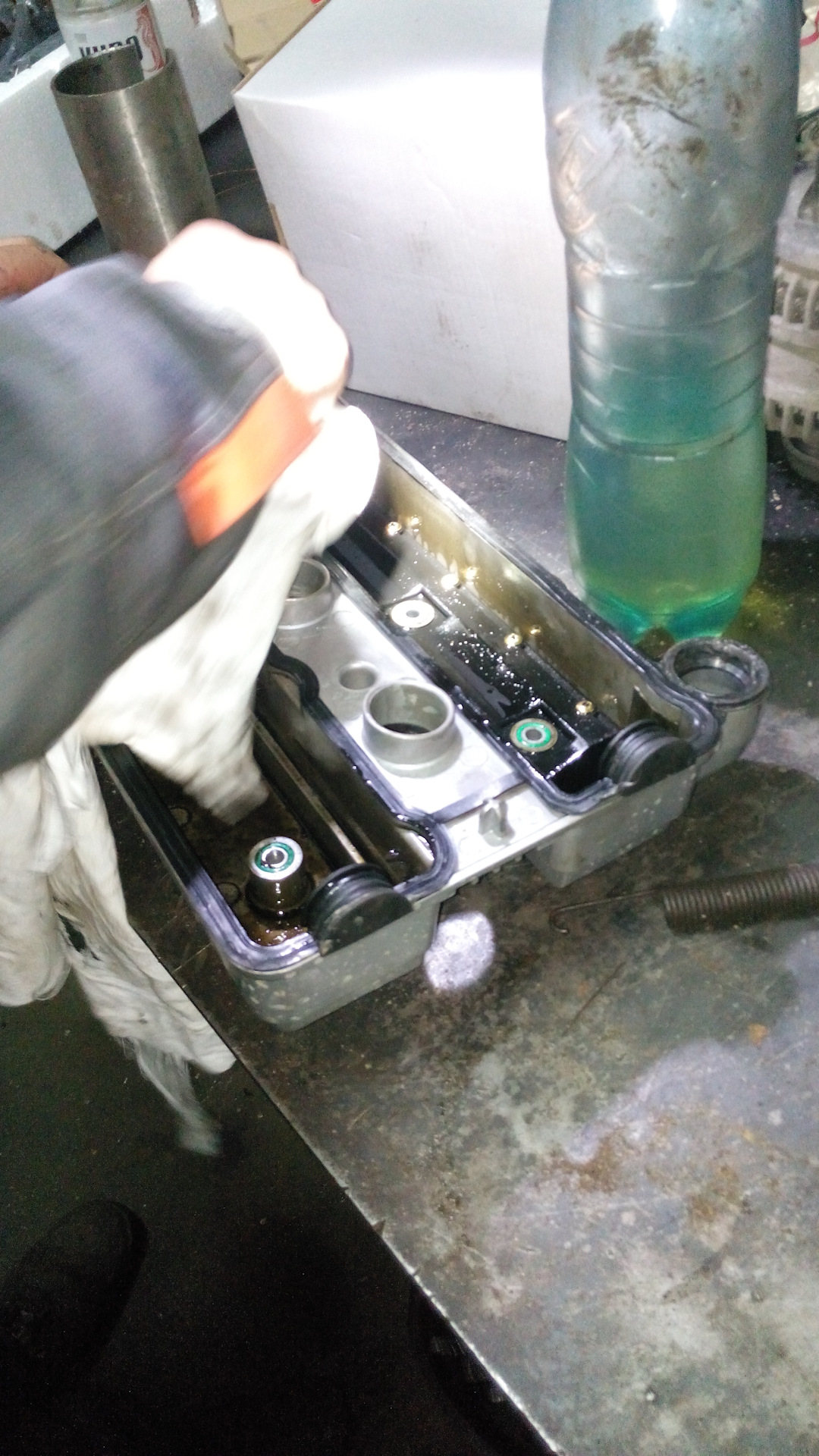

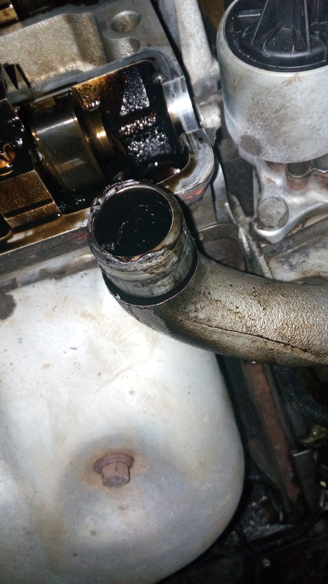

В автосервисе в моем присутствии новая крышка была демонтирована, хотя мастер этого делать не хотел и склонялся к снятию всего узла патрубка ЕГР. После некоторых размышлений я все же настоял на снятии крышки. Крышка стояла просто великолепно. Да же малейших признаков на протечки не было. А вот сальник в отводе был не по размеру. Даже будучи намазанным герметиком перед установкой герметичности не получилось так как патрубок ЕГР был смещен относительно центра и одна сторона патрубка прижималась сильно к крышке, а вторая давала послабление. Сначала мастер извлек сальник из оригинальной крышки для осмотра и принятия решения, но он был абсолютно дубовый и что то с ним делать было бесполезно. Потом был извлечен сальник из алюминиевой крышки. Пружинка сальника показалась недостаточно плотной и ее заменили на более толстую и

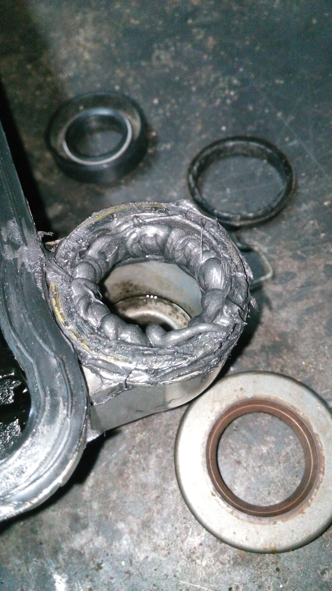

относительно меньшего диаметра. Прикинули но и этих мер оказалось недостаточно. Тогда этот сальник плотненько обмазали внутри и снаружи герметиком, посадочные места обезжирены и все было установлено на свое место. Машину заводить не стали оставили в цеху до утра чтобы герметик хорошо схватился и высох. Вот как то так. Завтра утром поеду забирать свой Каптосик и буду наблюдать дальше.

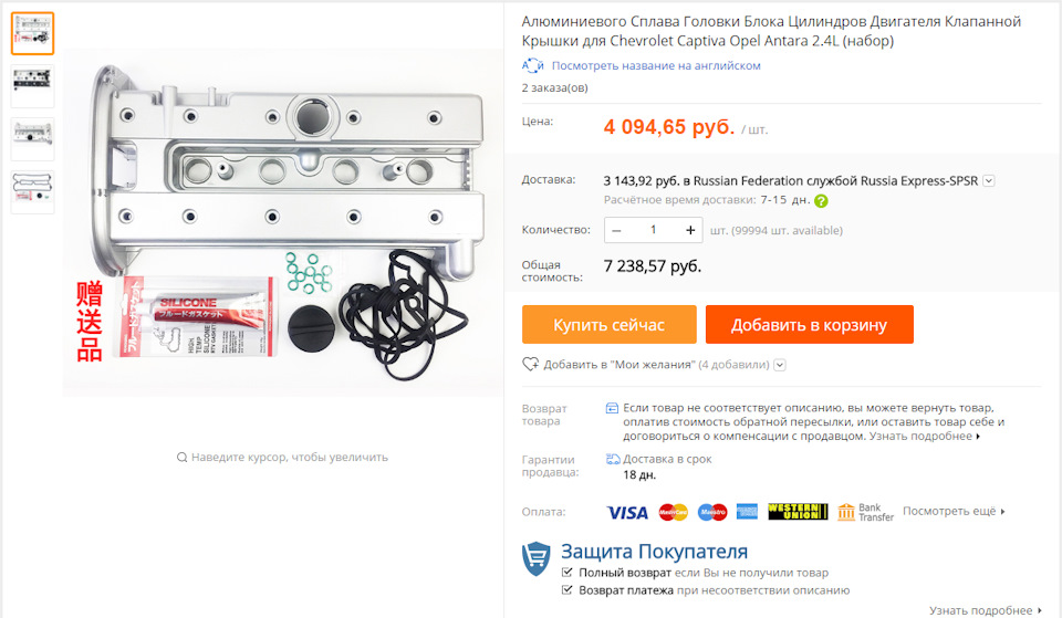

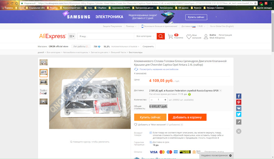

Тавар на Али + доставка ----- 4 094,65+3143,57 = 7238,57
Тавар у Webskynet ------11900 ну как бы по какой то причине скидка 10990 для клубников 8990 и -450 за обзор на каком ли бо авто портале и того: 8540 + 900 транспортная доставка. +1500 установка (и 1500 еще раз монтаж-демонтаж) .
И ТОГО: Мне — 12440 +нервишки.
Продавану 8540-7238,57 = 1300 чистого дохода ни за хрен собачий и без ответственности.
Так что будьте внимательнее. Как написал продаван — "Ответственность за последствия приобретения и установке не оригинальных деталей полностью лежит на покупателе"

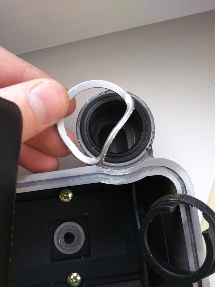

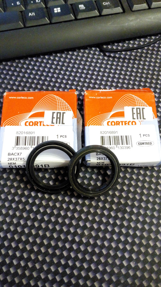

P.S: На профильных ветках нашел такую информацию . Положительно подходит сальник рулевой рейки фирмы Corteco 01016891B и сальник КПП Toyota 9031628003 .
Фото прилагаю. За сим прощаюсь всем добра.

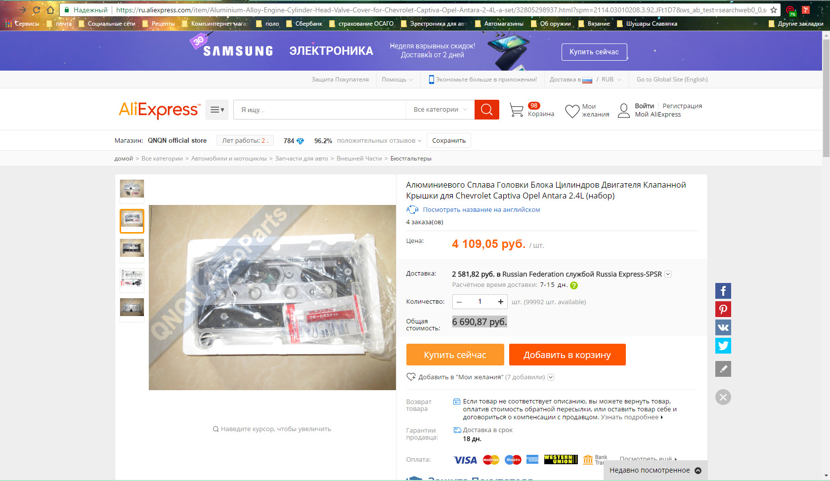

P.S: Купить можно крышку на Али у китайцев. Цена с доставкой -6700 рублей

Воткнул в антарку дюралевую клапанную брал за 6500 .Сразу заменил штатный сальник на нормальный, воткнул 1шт без грамма герметика, декоративную крышку пока не ставил (чтоб следить за течью)проехал около 500км всё сухо.Поменял крышку из-за расхода масла оно улетало в дроссель через шланг которые идёт с крышки в резонатор над дросселем
мне помогло натягивание на патрубок резинового уплотнения, толщиной 1мм от омывателя фар, на герметик, тем самым уплотнив сальник
и прокладку, в разрезе овальную, не сильно обтягивал- иначе ее загибает и в результате масло в колодцах
Т-образная прокладка вообще шляпа! не берите, а так лучше оригинал за 1500
Не хочу быть навязчивым, но так что ставить в отвод егр? Сальник искать 28*37*7?
28х37х5. Кортеко. 2 шт. У меня стоят отменно + герметик рензосил серый.
Понял, но что то много это напихано, 2 сальника и ещё и герметик…
Всем привет. Купил алюминиевую крышку, с алиэкспреса грубо говоря 7000 руб. Пришло нареканий нет, все идеале.

Приветствую всех. Сегодня пришли сальники для патрубка ЕГР corteco 01016891B 28x37x5 Последняя надежда. Теперь нужно очередной раз выбрать время.

А самое стремное, что барыганов таких как Websky не подчищают значит то же из одной упряжки . Возможно сами модераторы барыжут. Китайская крышка на Али. Просто забить в поисковик — Aluminium Alloy Engine Cylinder Head Valve Cover for Chevrolet Captiva Opel Antara 2.4L (a set). Продовец -https*****://qnqn.ru.aliexpress.com/store/1628103?spm=2114.10010208.0.0.x3gKAC
Что бы ссылка работала нужно убрать звездочки.
Цена с доставкой — 6 690,87 руб.
Че за говно? Модераторы чистят нужные ссылки. ru.aliexpress.com/item/Al…7&ws_ab_test=searchweb0_0, searchweb201602_3_10152_10065_10151_10068_436_10136_10137_10157_10060_10138_10155_10062_10156_10154_10056_10055_10054_10059_100031_10099_10103_10102_10096_10169_10147_10052_10053_10142_10107_10050_10051_10084_10083_10119_10080_10082_10081_10110_10111_10112_10113_10114_10181_10037_10183_10182_10185_10032_10078_10079_10077_10073_10070_10123_10120_10127_10125, searchweb201603_2, ppcSwitch_2&btsid=39289a4d-552d-4466-81b4-c6e7e05d8815&algo_expid=055e6d3d-a447-4cd9-9850-8553461cb2e4-12&algo_pvid=055e6d3d-a447-4cd9-9850-8553461cb2e4

Я тоже пробовал и герметик, сальник не спасает — замотал фум — лентой пока не сопливит. Если выдавит попробую 2 сальника поставить — не догадался 2 попробовать поставитью
Поставил сальник corteco. При установке он немного вылез из пазов. Сейчас не сопливит промазал его еще герметиком. Скорее всего надо 2 сразу. Да и выпуск егр смещен. Ровно по центру не становится.

Крышка то нормальная, вот сальник патрубка ЕГР — бядя
ну будем знать — перед установкой corteco или другой ставить-главное соосность чтоб не нарушена была-что вряд ли…

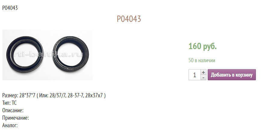

не обязательно corteco ставить, я купил по размерам 28*37*7 и поставил . Проблем нет с протечкой как месяц, в крышку и на трубку очень плотно садится, даже герметиком не нужно мазать.
Вполне нормально. Кто то писал, что 2 можно вставить. Нашел вот такой вариант. Ценник достаточно гуманный.
Да два штуки можно поставить. Я по 40р NQK купил.Посмотрим сколько отходит.
armsportt
Я понял так в саму крышку ставили, и на патрубок ЕГР ? Верно?
Да все верно
