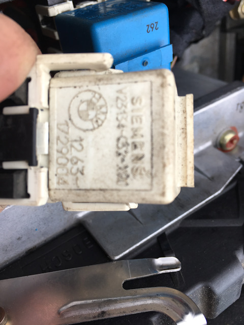

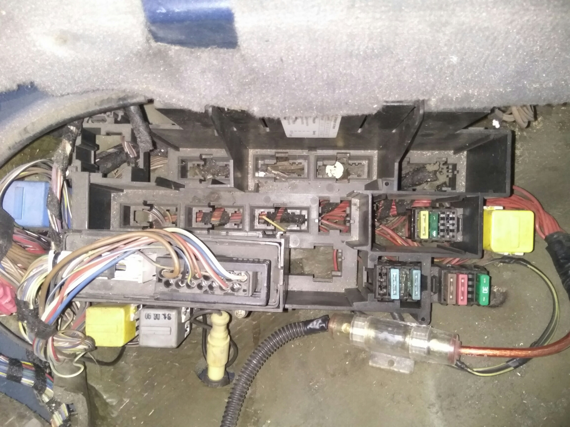

В общем не могу что то понять ни чего, где под задним сиденьем реле отвечающие за стеклоподьемники, нашел только предохранитель, 3 реле по очереди достал, но ни одно из них не выключило стеклоподьемники…
Да вот хочу разобраться со всем, так как машина 88 года по вину обычная комплектация была, а уже всунули м50 без ваноса, приборку лоу, да и так по мелочи в том числе стеклоподьемники и вечно горят кнопки на них

Проводка самый говеный Лоу, на есп идут блокти ZKE гм и рм модуля
Это ZVM блок, он не рассчитан на стеклоподъёмники.
Смотри куда идет фишка от кнопок эсп там и найдешь реле))

переключи подачу питания на замок 1 положение или 2 .они питаются у тебя скорей всего от прикуривателя
В общем они выключаться когда вытянул зелёный предохранитель который возле жёлтой релюхи

Там где у меня на фото жёлтая реле, зелёный предохранитель и желтый предохранитель
на моих схемах этих предов вовсе нет.возможно их добавили сами
Да наверное… Спасибо за совет, так наверное и сделаю подключу через замок
