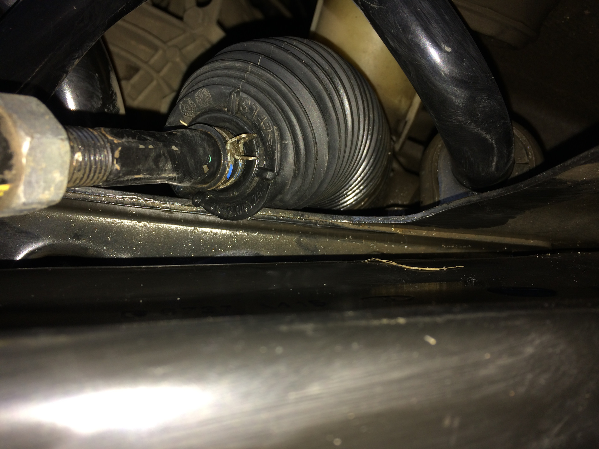

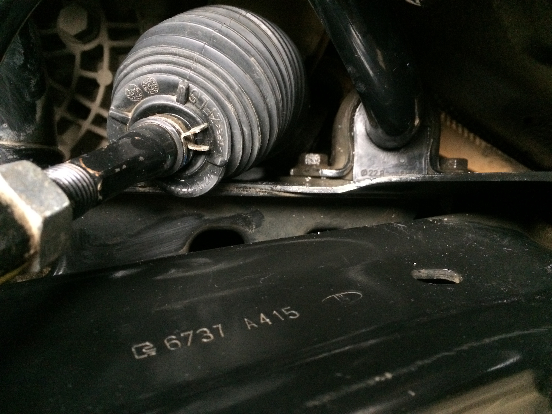

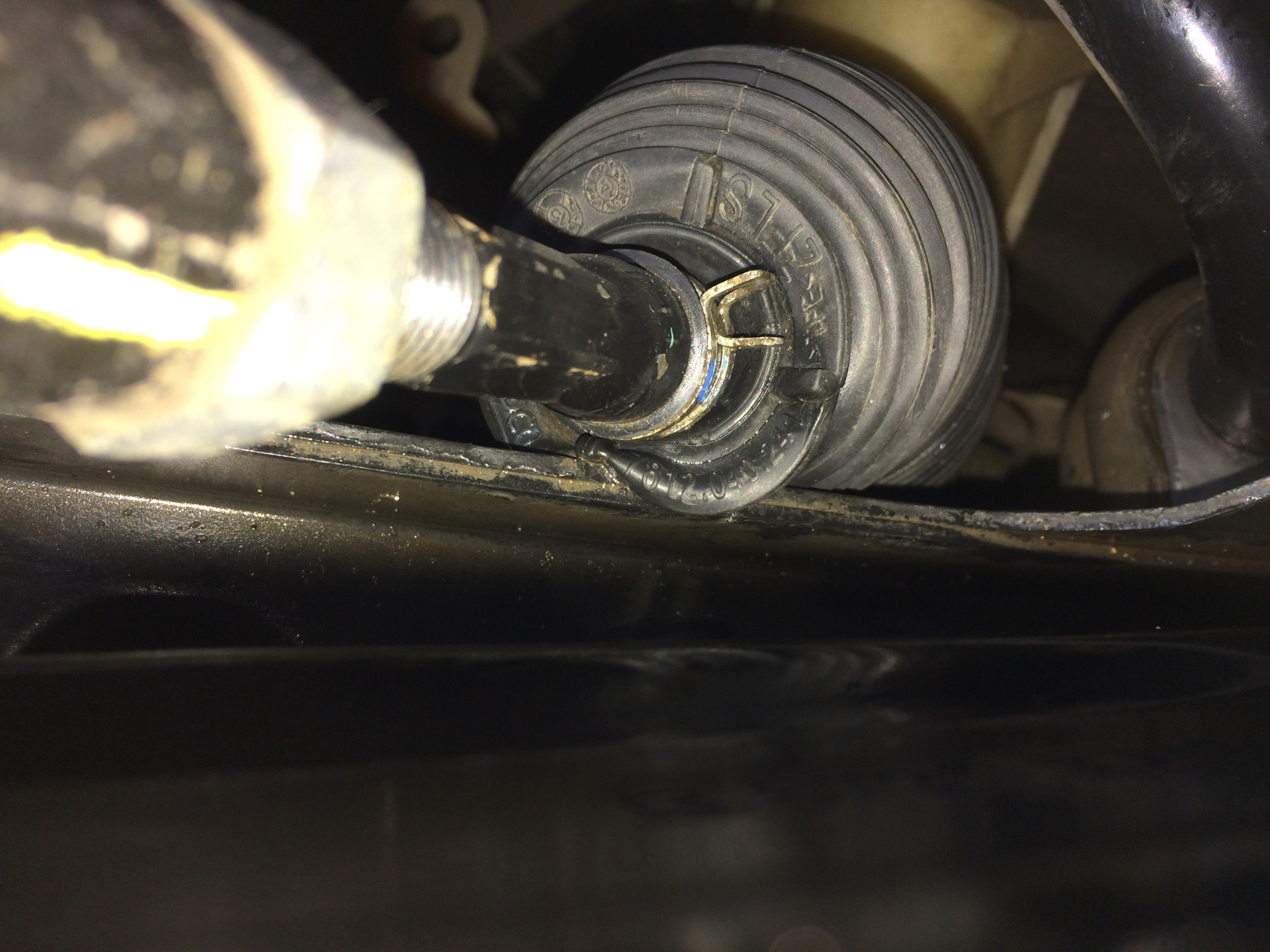

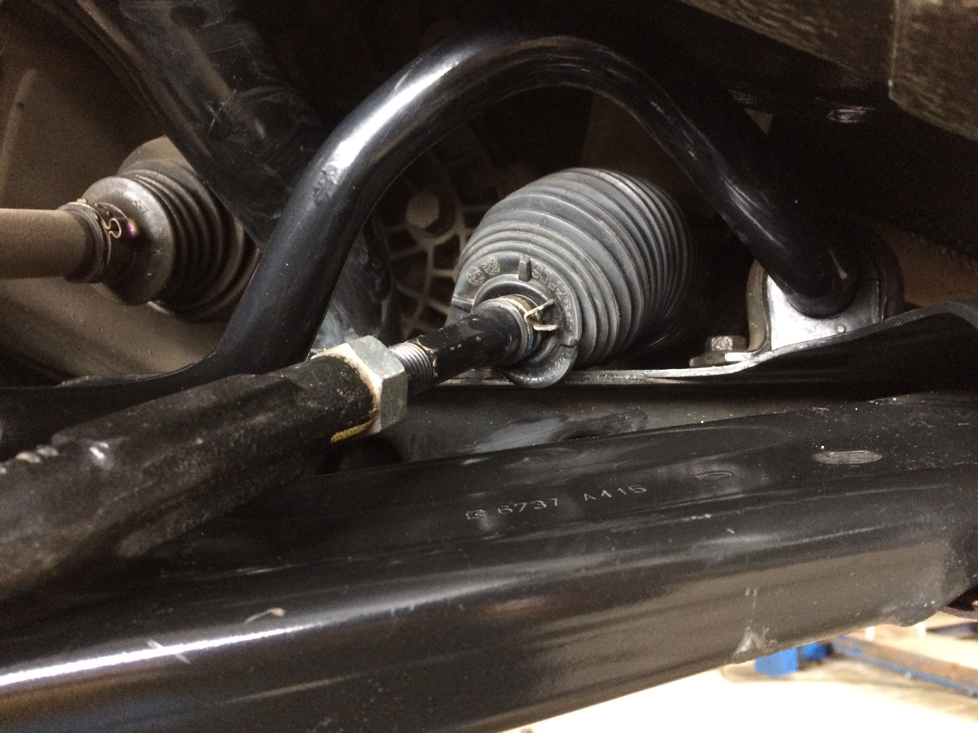

был на очередном ТО III и слесарем был выявлен люфт слева в самой рулевой рейке ( не в рул. тяге), но так как был выходной день ( не было инженера по гарантии) перезаписали меня на тщательную диагностику с возможностью отправки актов- дефектовки заводским инженрам на сегодня- 2 мая . Результат- устный отказ в гарантийном ремонте и замене, так как было выявленно механическое повреждение пластикого пыльника рул. тяги слева. Я попросил, что бы меня допустили до сервисной зоны к поднятому автомобилю и попросил снять колесо для лучшего осмотра этого повреждения . Инженер по гарантии мне продемонстрировал трещину в 3мм на самом конце снизу пыльника. После минутной словестной перепалки с мастером- приёмщиком, слесарем и самим инженером, я выдвинул им свою единственную версию появления этого деффекта, а инженер сделав около десятка фотографий, молча ретировался к себе в кабинет заполнять кучу бумажек для заводских инженеров.Вкратце: при вывернутом до упора руле и вывешенном колесе пыльник рулевой тяги слева задевает подрамник. Это видно на фото, где отчётливо виден заводской просчёт ( недочет)
Я думаю, что на других Вестах тоже возможно задевания пыльника о подрамник, так что лучше по возможности проверьте, что бы потом не доказывать свою непричастность к повреждению этого пыльника.

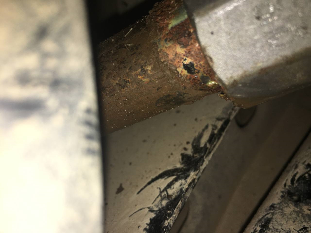

Здравствуйте! Подскажите пожалуйста, советом. Я столкнулась с такой же проблемой: ржавая рейка, пыльник порван. Мой дилер отказал в гарантии, еду второй раз в другой дилерский центр, боюсь что откажут тоже. С Вашего полета опыта, может быть подскажете чем мне можно аргументировать на осмотре, чтобы поменяли всё по гарантии. Большое спасибо, если ответите! Машина 2020 года, пробег 28 тыс км, и уже такая ситуация, очень обидно и неприятно((

Сам занимаюсь ремонтом много лет, он не цепляет подрамник, проблема в другом, сам пыльник некачественный и немного коротковат, плюс не забывайте как на заводе швыряют запчасти, вот вам и повреждение
И это только при вывешенных колесах не так ли?

Рейку то заменили по гарантии?
Рейку заменили по гарантии

Главное в том, что они (инженеры АвтоВаза) запортачили нормальную рейку ZF от Nissan своими подрамниками .
дак у нас за что ни берутся, в плане сборки, так все испортят
причем тут сборка?) это инженерный просчет))

И кстати, эта особенность реально может помешать желающим "лифтануть" подвеску Весты, ведь в этом случае пыльники рейки будут еще легче доставать до подрамника… мдя, как с Калиной моей просто не получится, там только за шрусы переживал, которые работали под большими углами
Это где ж так при вывернутых до упора колесах еще и вывесить полностью их?.. разве что штурмовать поребрики, или по крутому "оффроаду" дубасить?..
Да какая разница где? Задевает? Косяк!
