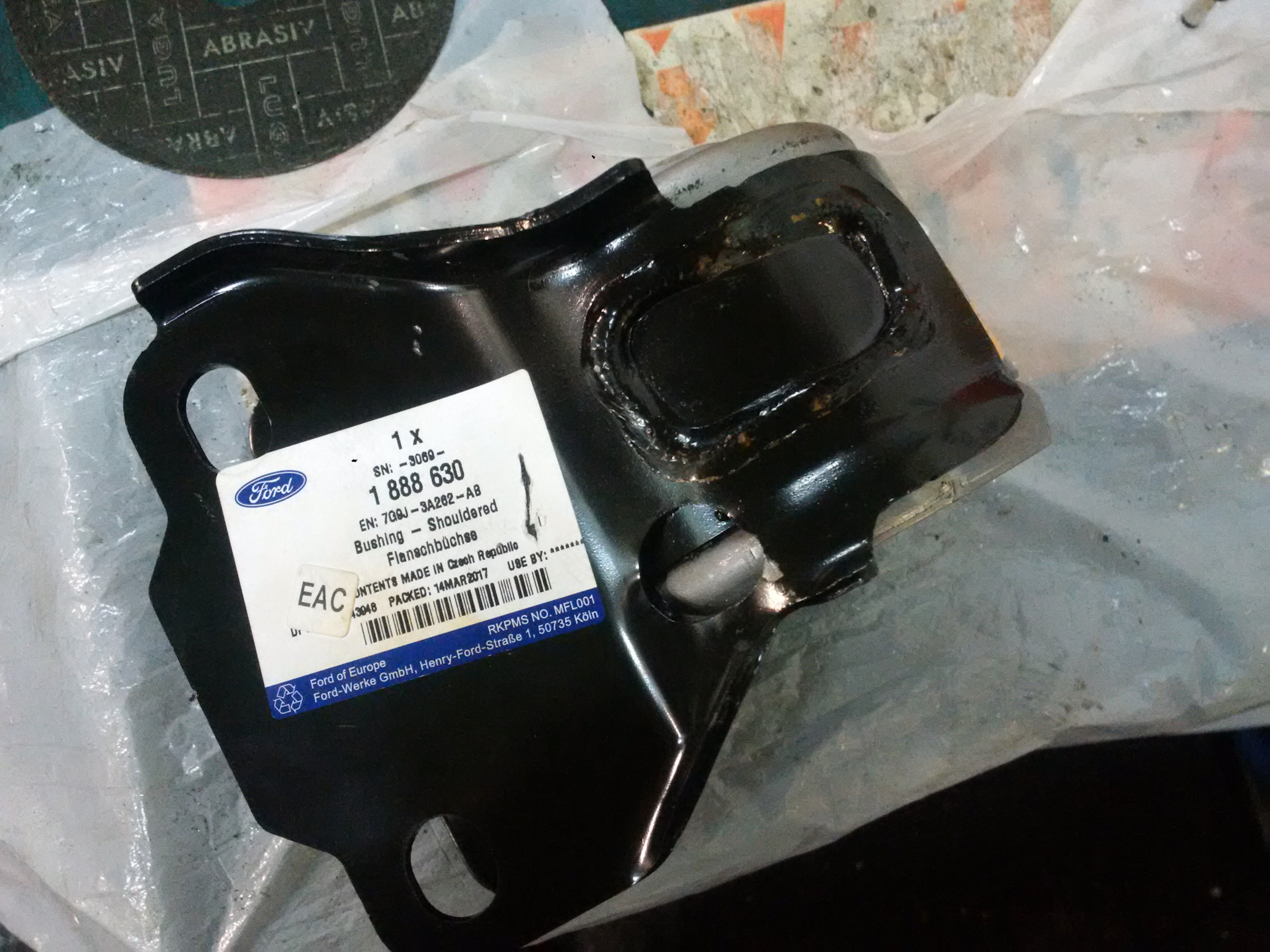

Запчасти на фото: 1888630

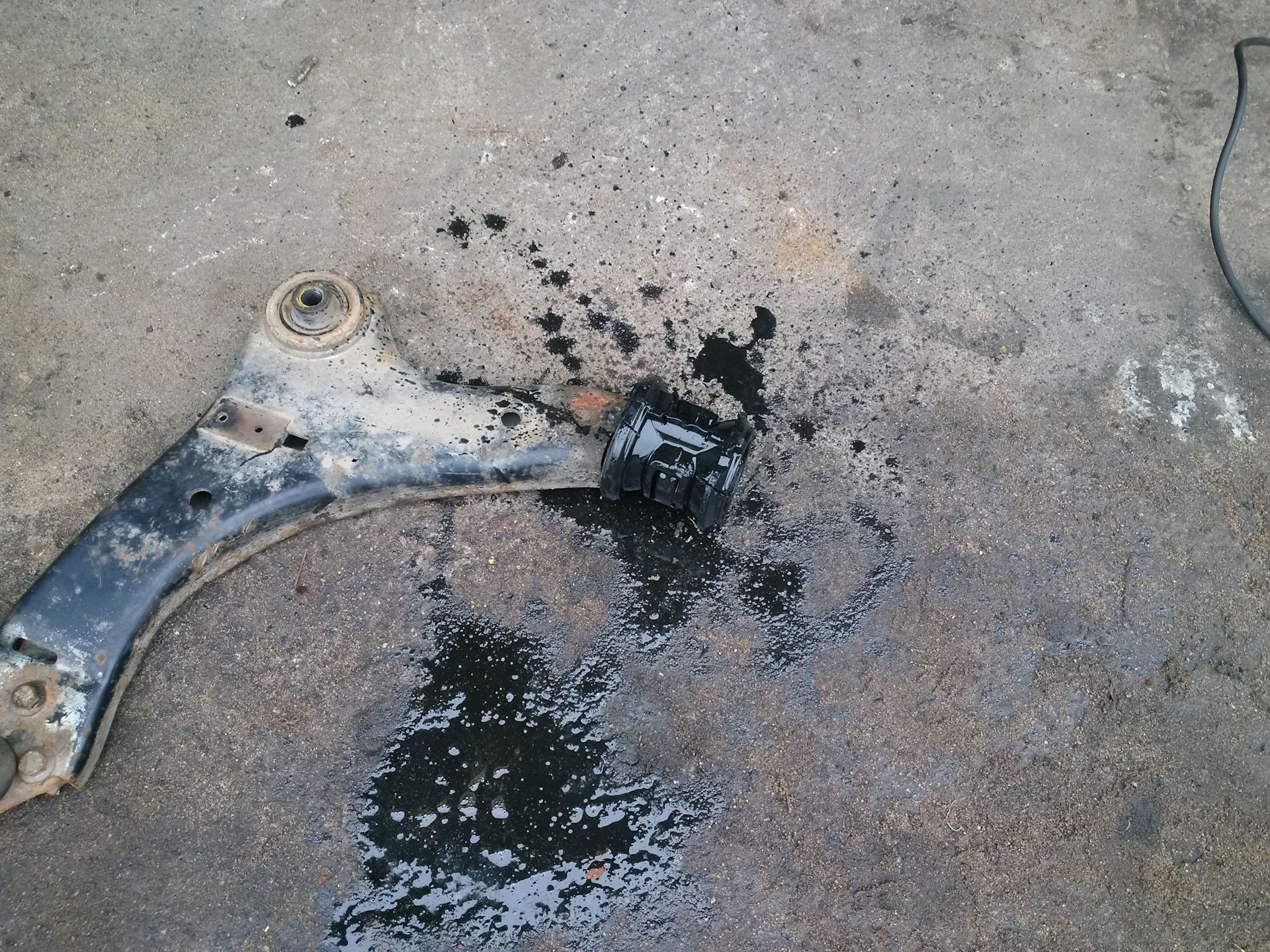

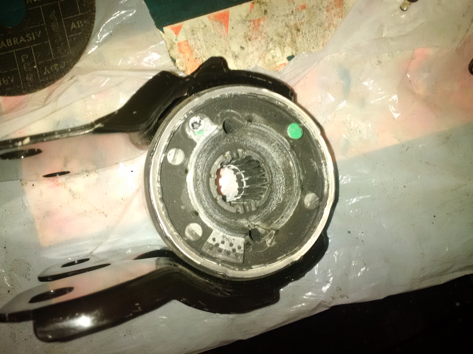

дд! вытек левый гидро-саелент блок (см www.drive2.ru/l/10476955/)
вот и решил посетить новый вольво гараж у этого чела(www.drive2.ru/r/volvo/1492482/), поскольку старый гараж, в который я ездил (www.drive2.ru/r/volvo/873990/)- обосрался , не оправдал доверия !

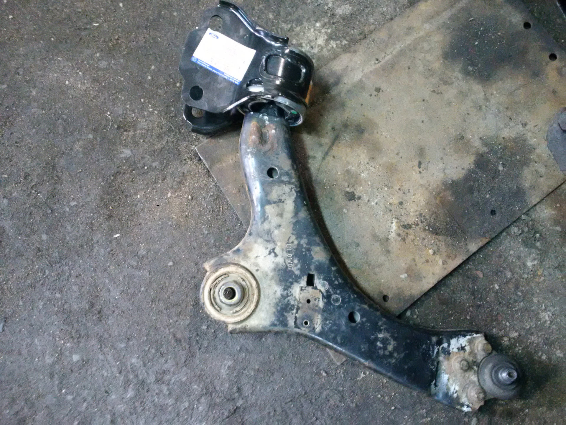

ну что сказать, молодцы, конечно, склоняли, поменять полностью рычаги передние, но я настоял и поменял только с/б!
взял ford Ford 1883048, предлагали Lemforder 3595301, но сам продавец предупредил, что с/б на рычаге Volvo 31317661, могут даже болтаться)))
будем посмотреть, как говориться…

Полезный пост! Очень вовремя! Вчера приговорили мне задние сайлентблоки передних рычагов )
Спасибо. А то я уже на Lemforder одним глазом поглядывал.
Внатуре он нахрен жидкий, а у меня резиновые ( интересно ощутима ли разница между ними …
На практике, через какое то время резиновые начинают скрипеть. 100500% Зависит от стиля езды только, и где ездить.
У меня не скрипит ничего уже тыщ 30 ;(
C4K
по незнанке тысяч 20 назад поставил лемф резиновый. щас скрипит как собака на лежачих и на кочках. прям бесит. думаю махнуть на гидро, иначе с ума сойду от этого скрипа
