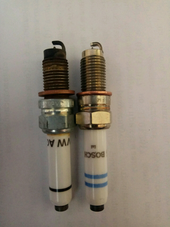

Перед заменой решил сравнить коробки от свечей, новые и которые брал в прошлом году. Упакованы также, надписи, буквы, все идентично, кроме номера по каталогу боша.
Залез на сайт боша и выяснил, номер 0241140512 — снят с производства, новый номер 0241145513.
Ну а в остальном коробки идентичны.
Так же сравнил старую и новую, тоже нет различий. Номера, производство, все одинаково.

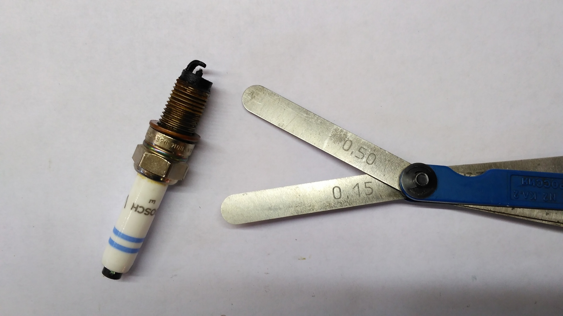

Так же еще задумался, а что если зазор разный, но не мог найти про зазоры ни слова и вот вчера нашел. Запись тут на драйве, как раз про свечи.
Что мы имеем, зазор свечей разный, бош один, нжк другой. Берем щуп и проверяем. Бош образца 2016 года — зазор 0,65.
Нжк тоже образца 2016 года — зазор 0,75.
Состояние свечей в норме, хотя появляется налет красноватый, видимо все же бенз "очень хороший".
Далее беру новый бош — 0,70.
Вот такие замеры, но попу то не обманешь. По итогу выходит, что старый бош и нжк разница 0,10 — цифра не большая, а вот разница на дороге более чем. Новые бош реш тоже подогнать под зазор 0,65. Сделал за 1 минут все, вкрутил, затянул моментом 23Н.
Собрал фильтр, завел. По первым ощущениям, мотор работает ровнее, вот как ни крути, а разница есть. На газ отзывается интереснее. Проехался немного, тоже лучше. Опять машинка ожила. Покатавшись немного, прогрев машину, остановился и поглядел расход, на холостых вновь упал до 0,4-0,5.
Вот такие наблюдения. В пятницу предстоит пусть 400-450 км, понаблюдаю за средним расходом. Но я снова доволен как машинка едет.

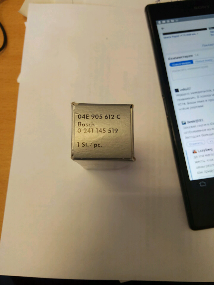

Недавно заморочился, заказал бош, тоже буду ставить и сравнивать. В поиске магазина всплывало и нжк 601 и нжк 601в. Боши тоже в продаже и 612 и 612с. Видимо более новые ревизии.
601b и 612c вроде как на суперб идут, мне хватило сравнения когда я после боша проехался на нжк, другая машина, не такая живая. натужно как то. ставлю бош и она оживает. возможно реально дело в зазоре.
601b и 612с
Верно. Левая нжк. Правая бош
Вот ещё на упаковке. Мотор с новья на нжк, так что если разница какая то будет то сразу замечу.
Мой мотор на бошах. Как писал, поставил нжк и тачка сдулась
