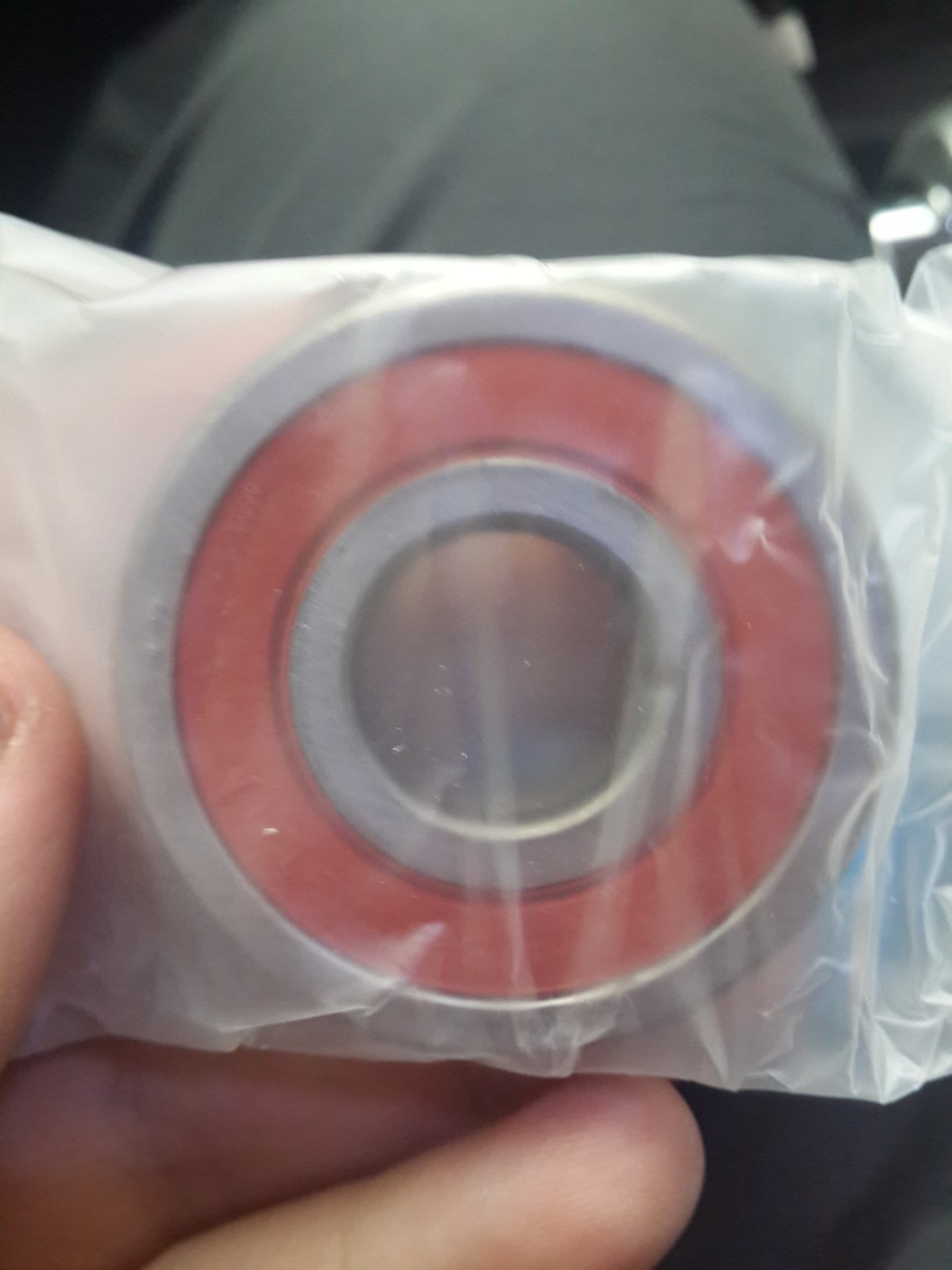

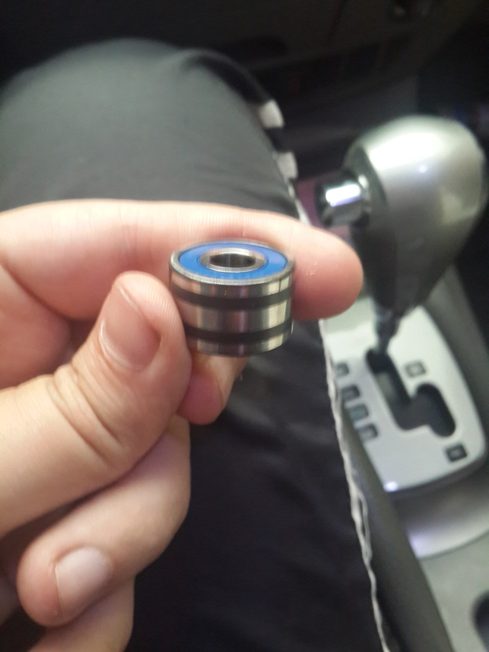

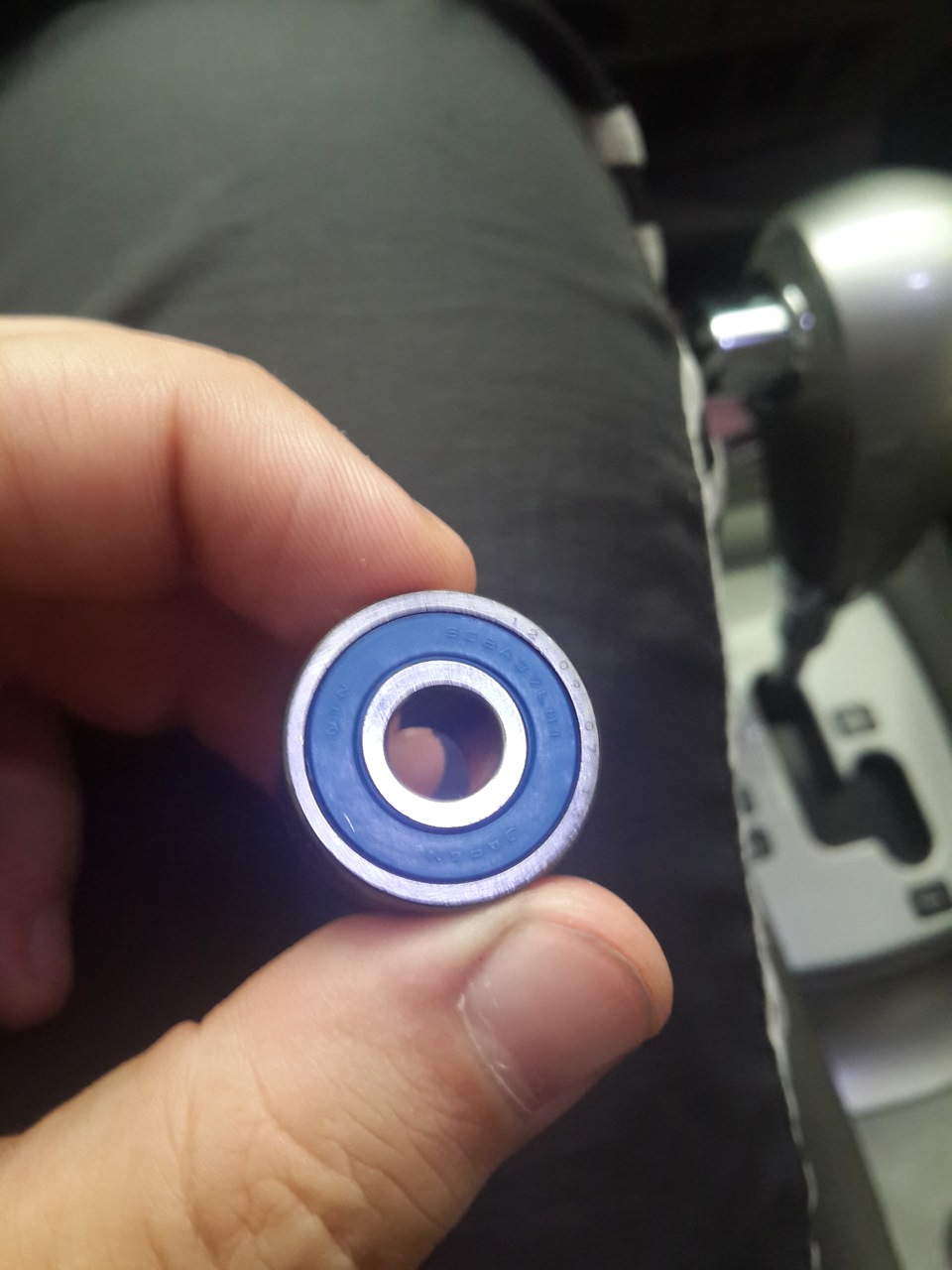

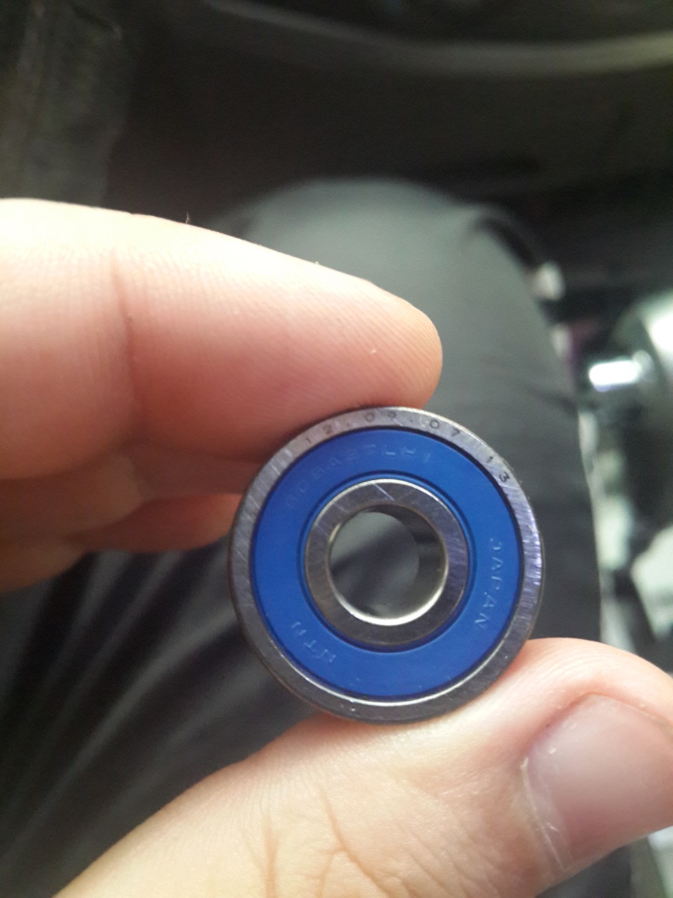

Наконец то дошли руки убрать небольшой шум из под капота, его даже в салоне было слышно ))) Заменил подшипники генератора. Ремень генератора заменил давно, а вот с подшипниками возится не захотелось и зря, реально шум был, я всегда думал от движка.

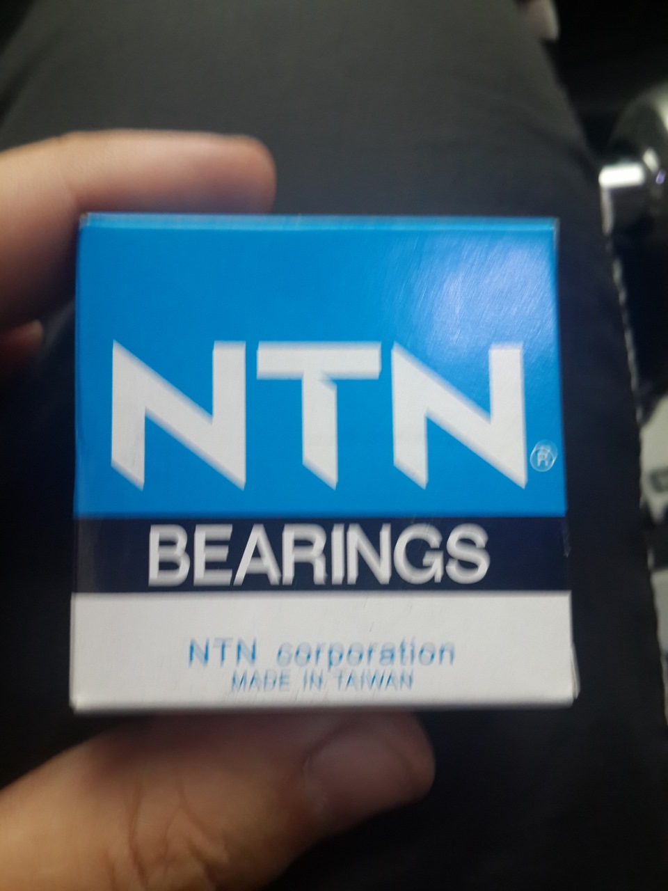

Взял одинаковые фирмы NTN (на одном джапан написано, на втором тайвань) самые дорогие что были в магазине, 230 грн за оба. Можно было и в 150 уложится, выбор был.

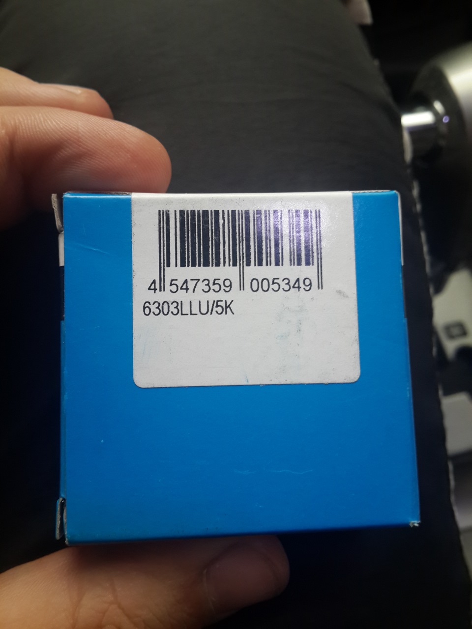

Вот номерочки, может кому пригодятся:
Подшипник генератора задний 140419
Подшипник генератора передний 6303
По работе немного опишу, фоток не делал. Откручиваем гену с помощью матов, газовщики добавили своего под капот и было неудобно. Потом "генка" откручен и не вылазиет, хорошо хоть в инете заранее нашел, что нужно открутить рулевой наконечник с правой стороны. Разбираем — меняем — собираем. Подшипники шумели оба.
Спасибо за внимание, завтра выделю время и опишу дальнейшее путешествие тигра и немного о тюненге на зиму.

у тебя фото коробочки с номерком от маленького подшипника осталось? а то не могу найти такой же
140419
