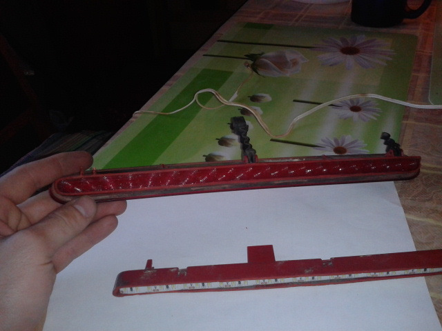

Еще у меня не работал стоп сигнал на крышке багажника. Хотелось бы конечно купить новый, но решено его восстановить.
ничего сложного в общем то нет… И сразу скажу, что способ подсмотрел на драйве, так что на авторство не претендую)
А сделал я следующее… Дремелем распилил корпус пополам и добавил внутрь кусок светодиодной ленты. ленту приклеил поверх родных диодов)
так же внутри есть рассеиватели (как я понял) для родных диодов. вот эту штука была покрашена красным полупрозрачным лаком для ногтей (спасибо любимой). Покрашено для того, что бы стоп сигнал не был слишком яркий.
После чего склеил корпус и промотал его изолентой

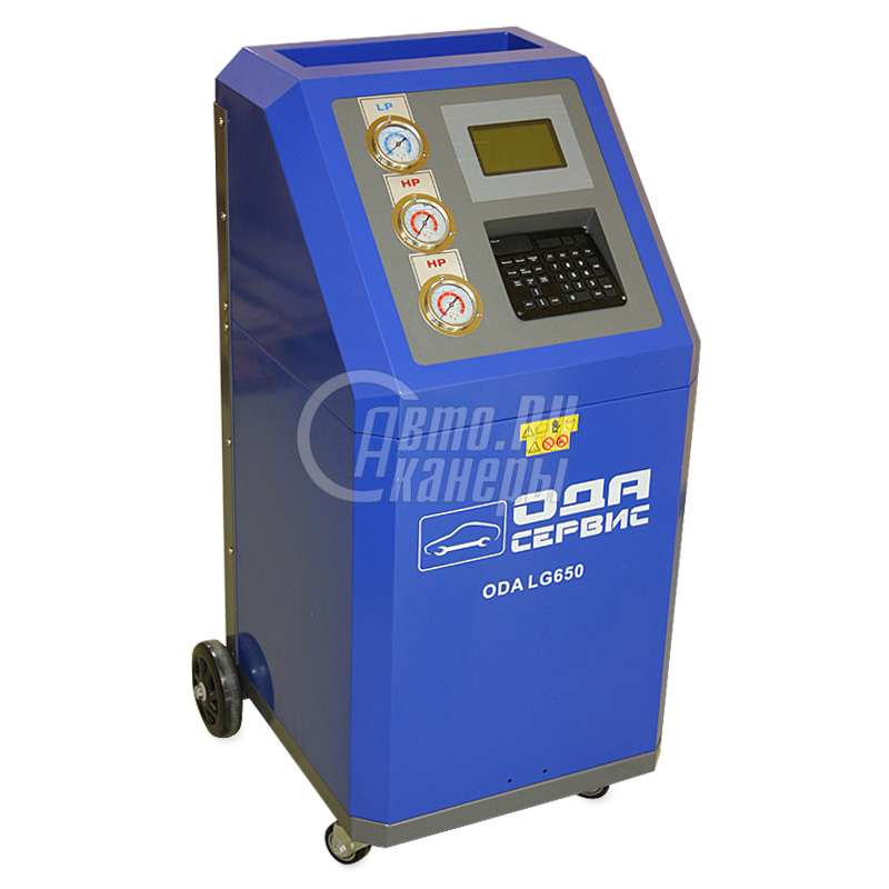

Заправщик пудрит мозги тебе! Для всех машин норма давления одинаковая и для жука нет такого что давление специальное))))Давление меряется на контуре низкого давления и должно составлять 2,2-2,5 бар! Беги от этого заправщика и найди другого, а то спалишь компрессор! Заправлять должны специальной станцией на колесиках подкатывается к авто и выкачивается старый фреон показывая сколько у тебя в системе, а так же этой же станцией выкачивается старое масло из компрессора и закачивается новое! А если тебя заправлял заправщик приблудой с двумя манометрами с тремя шлангами и отдельно подъсоединял вакуумный насос то это горе заправщик который сам начитался в интернете как это делается и сам не представляет что да и как! У меня друг держит СТО и я пишу тебе под его диктовку! Могу выслать фото как должна выглядеть станция по заправке автокондиционеров! А так это все только подобие заправки которое со временем приведёт к выходу из строя системы кондиционирования! И вообще он говорит что если у тебя давно не работал кондиционер то перед заправкой фреоном и обновлением масла в системе нужно было промыть всю систему специальной установкой! Как то так!

И фреон заправляется не по давлению а по весам, по граммам фреон! Вот количество в граммах для каждого автомобиля своя! Тоесть он должен был промыть тебе систему выкачав старое масло из компрессора, затем закачать в компрессор нужное количество масла а уж потом залить туда фреон строго столько сколько указано производителем в граммах! У каждого автомобиля написано под капотом марка фреон r-134a и напротив должно быть указано количество в граммах! Это бывает для каждого автомобиля своё количество как правило от 300гр и до 900гр! И при заправке на станции выставляется количество в граммах сколько нужно заправить и станция сама закачивает в систему установленное количество фреона!

Вот так должна выглядеть станция по заправке автокондиционеров!
Делали все норм, фреон по весам и тд. Так что надо искать проблему в системе.
