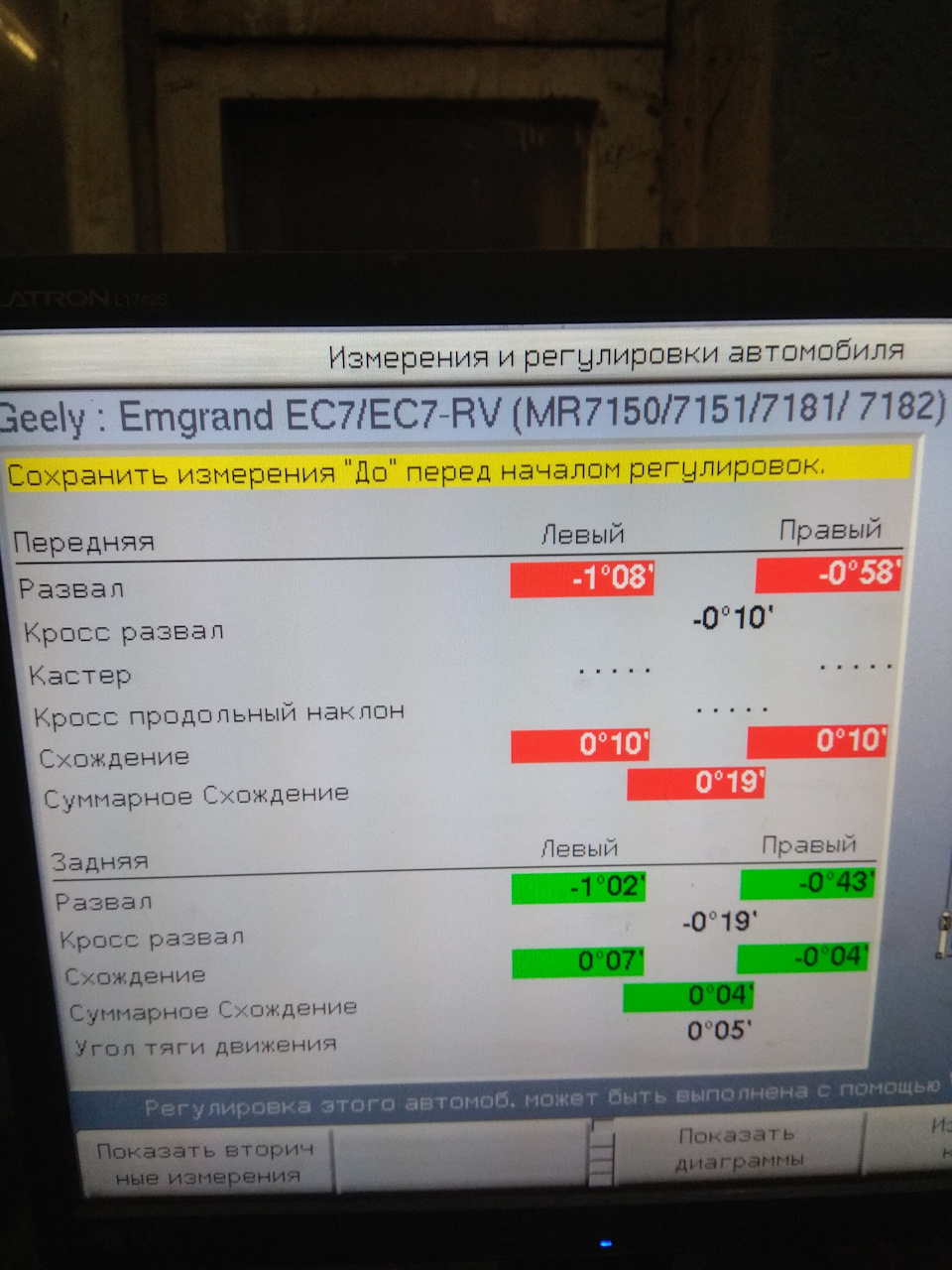

Делал у ребят, к которым попал ещё лет 8 назад, находятся на ВДНХа.
Развал по градусу, схождение 3 минуты на колесо, теперь это просто конфетка в управлении. Насчёт Жора резины ничего не скажу, но на Приоре с такими же значениями всё было хорошо.
Установлены болты: нижный
9010515006 TOYOTA-2шт
Верхний 9010515004 TOYOTA-2шт
Гайки 9017915006 TOYOTA -4шт ( штатные не подойдут)
По приведенной ниже таблице должно было получиться 45'-1° у меня же на левой стороне можно было выставить 1°30'

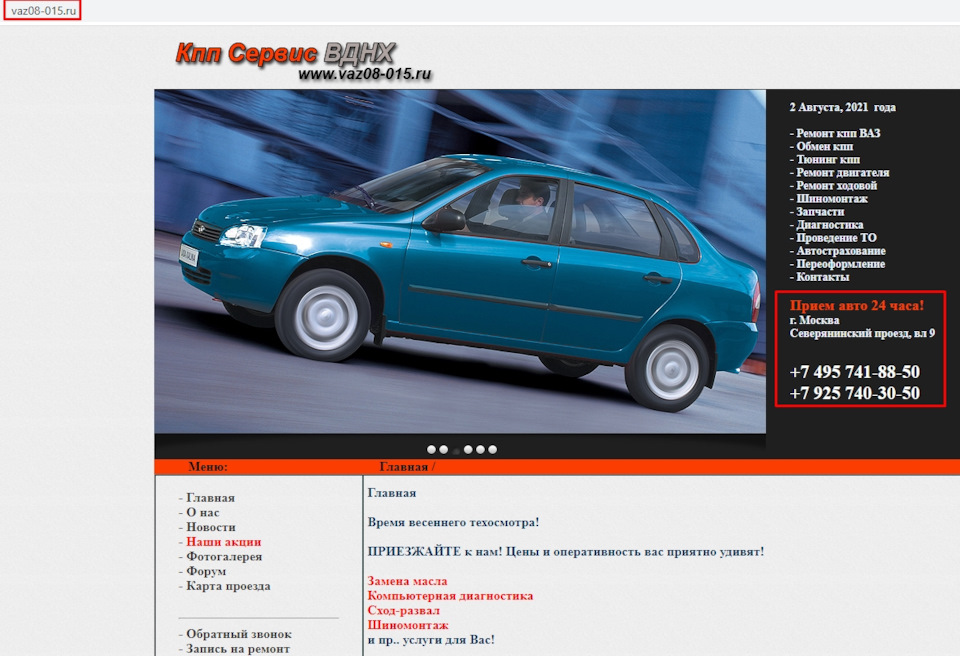

Это не автогост, а КПП сервис 2108-2109, но место то, там ворота с охранником на территорию, лучше позвонить им сначала и схождение нужно делать плюсовой, минут по 10
Может кому понадобится (мне до него 38км ехать, пока не с руки(()
КПП Сервис ВДНХ
г. Москва Северянинский проезд, вл 9
+7 495 741-88-50
+7 925 740-30-50

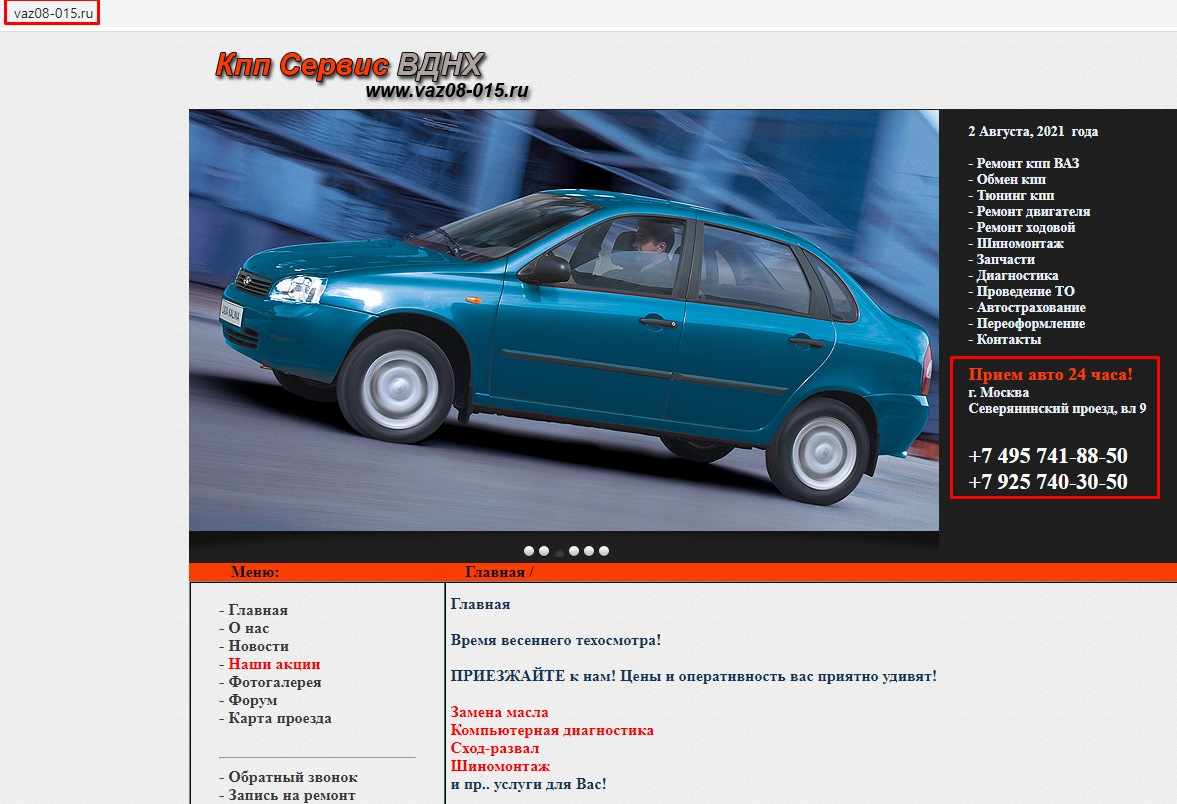

Съездил в "КПП сервис 2108-2109".
Пытался все изыскания объяснить мастерам. Но те уперлись, мол сход передних колес от развала никак не зависит. в итоге просто помолчал, дождался, пока сделают. и поехал. руль стоит ровно, вправо почти не тянет.
цена 2000р. + 30р. въезд на территорию.
но у мастеров аппарат не 3Д, а лазерный, типа старого метода с веревочками.

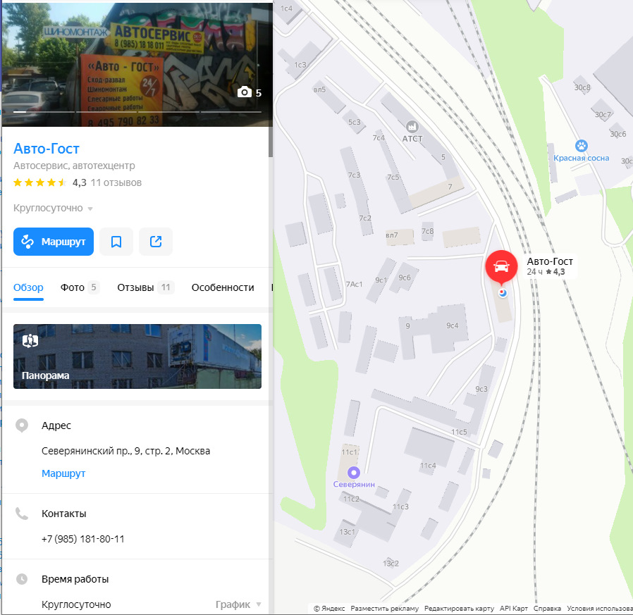

Привет. А можно адрес на ВДНХ?
Северянинский проезд 9 стр 2
Привет
Благодарю.
На фото оно?
