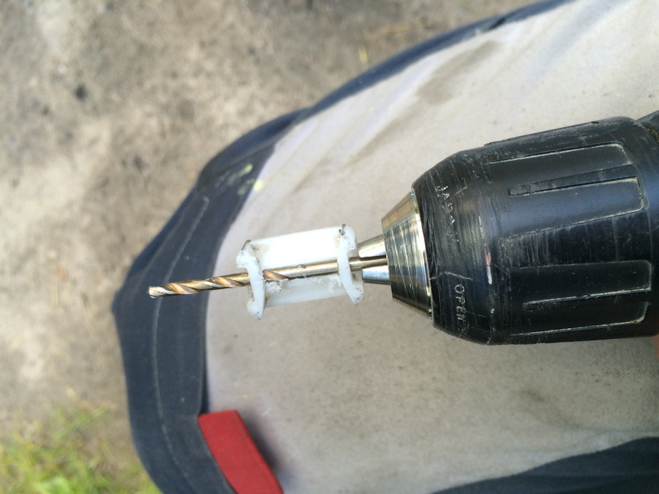

Эту самую скрипучую смазал, скрип прошел — но она болтается от легкого дуновения ветерка, так не дело оставлять.

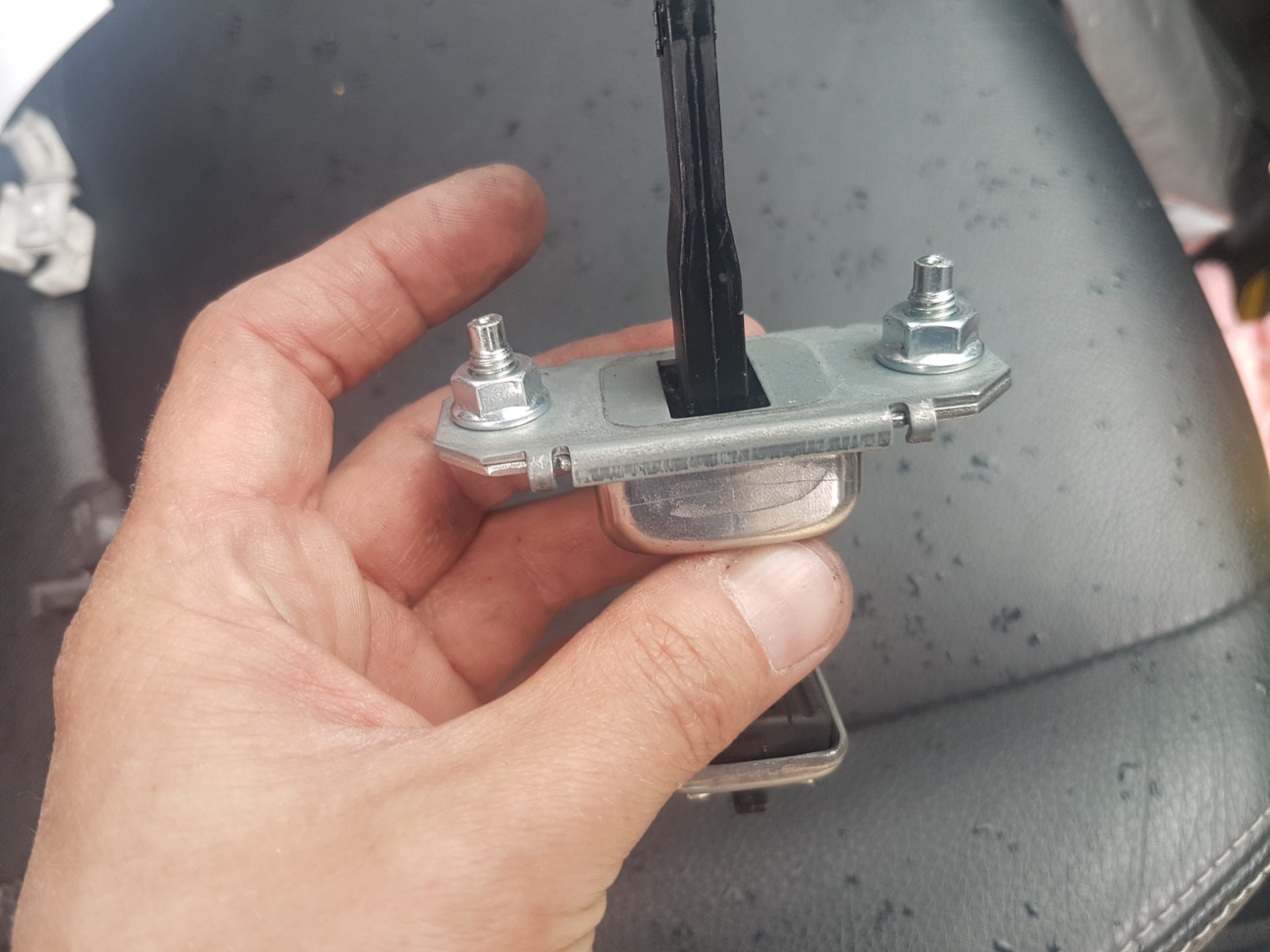

Решил заменить сам все втулки полностью — был найден вот такой комплект за 1к от Пластик-Авто
Вооружившись головкой на 10, пласткогубцами и крестовой ответкой принялся за дело.
Скидываем карты дверей, откручиваем болт ограничителя который к кузову.
Чтобы было удобно вытаскивать потом втулки, чуть прикройте дверь.
Потом гайки крепления фиксатора с двери и из двери достаем этот ограничитель.

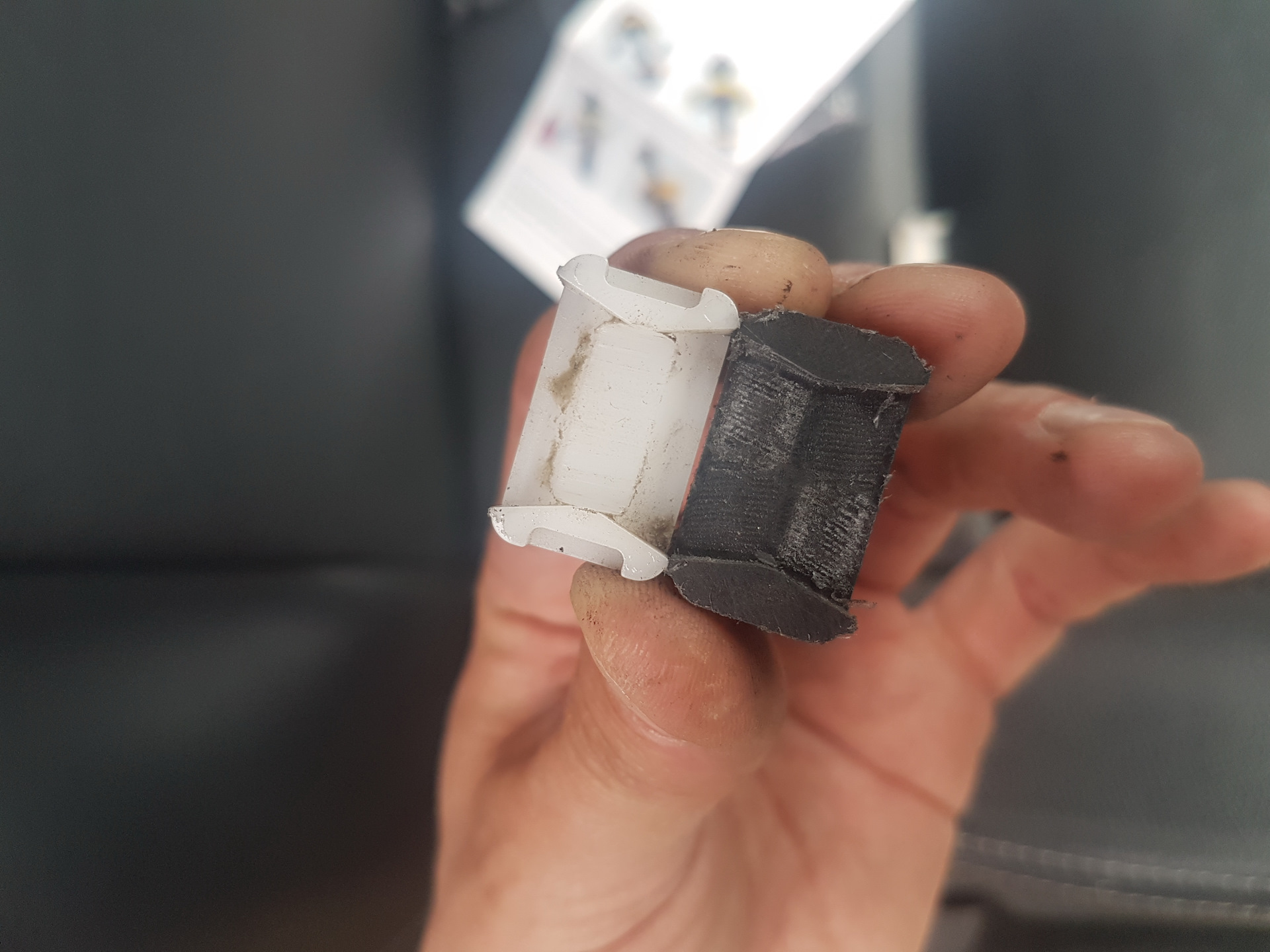

Новые втулки вставлять могут помочь те-же пласкогубцы и прямые руки — на самом деле не сложно все, хотя первую вставлял минут 10, на остальные уходило меньше минуты.
Чтобы они потом не вылетали — можно притянуть этими же гайками пластину и загнуть усики, которые разгибали.
Водительская пластина ограничителя оказалась самая изношенная, т.к. есть следы износа на ней самой.
Вообщем что-бы не доводить до такого — используйте грязеотталкивающую смазку, думаю проходит на порядок дольше.

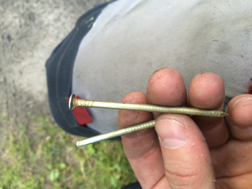

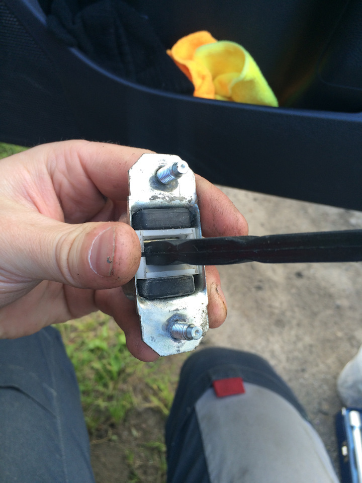

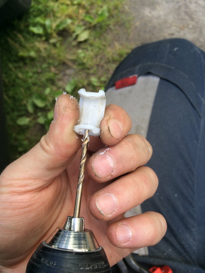

и да сверлить надо сначало тоненьким сверлышком а потом по диаметру втулки

На сколько сверло использовали не подскажите?

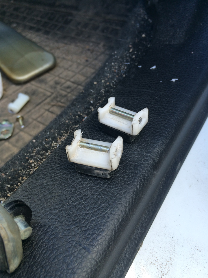

вылечил беду немного другим способом.
Такая беда не только на Subaru. Я усебя не втулки менял а просто литол +масло погуще брал и смазывал ) главное не WD20 от него еще хуже становится.
У меня помимо скрипа была и проблема с тем, что дверь не фиксировалась в промежуточных положениях… посему одной смазкой тут не решить было проблему.

Есть ещё более кардинальный вариант)
www.drive2.ru/l/454137061130110108/
Зачетный вариант ))))
