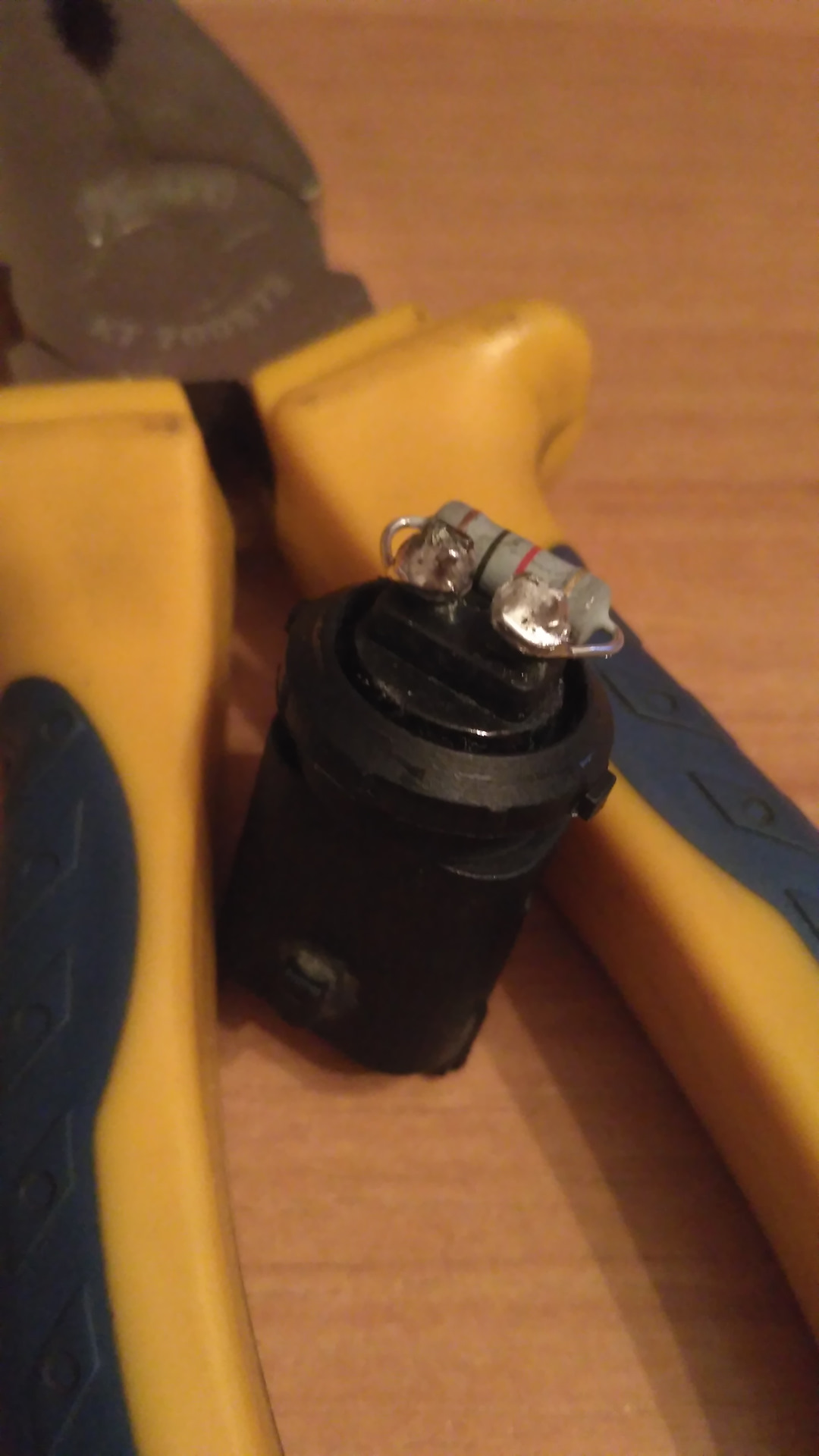

Мелочь, но тем не менее, я давно уже сделал незаметную обманку вместо нагревателя термостата. Какое-то время я ездил просто с резюком в разъёме, но решил, что это не очень эстетично выглядит на фоне сантехнических штуцеров
Первым делом я уложил провода от коннектора нагревателя в одну гофру с проводами датчика фаз (ну или хз как его там этот датчик называют)
После чего, выдрав разъём нагревателя из китайского термостата, я к нему припаял тот самый резюк и закатал всё это дело в термоусадку
Получившийся колхоз подсоединил к коннектору, и теперь обманка находится где-то в недрах и она не очень заметна для постороннего глаза
