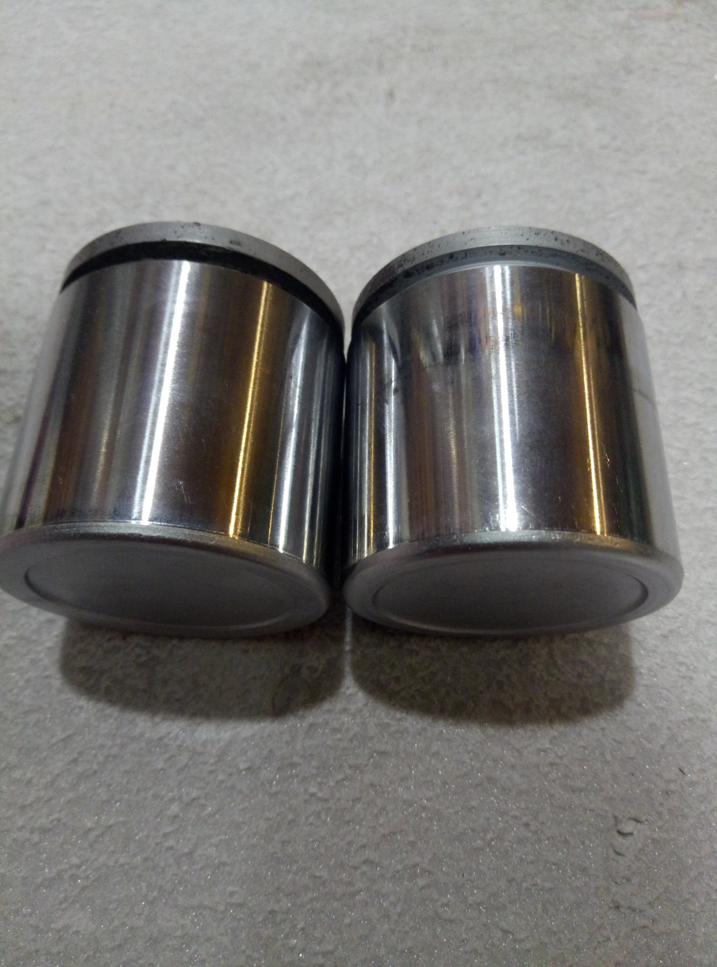

Далее достал цлииндрики всё супер ничего не повреждено зеркало как новое

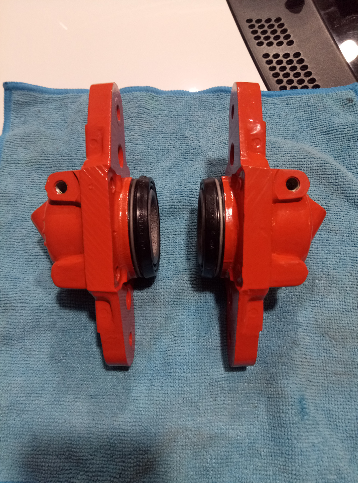

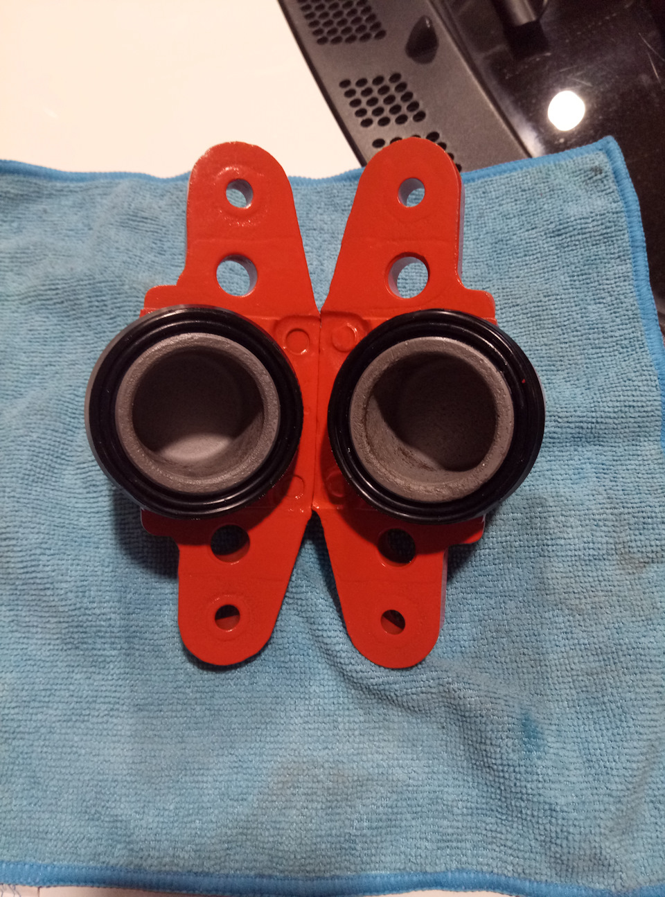

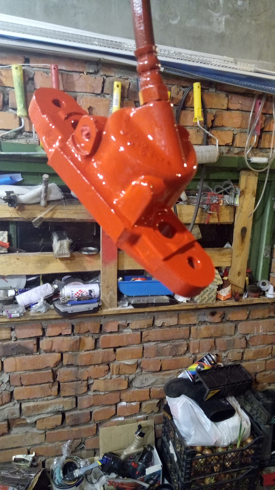

Ну отписочили грех не покрасить красным +10сил😁

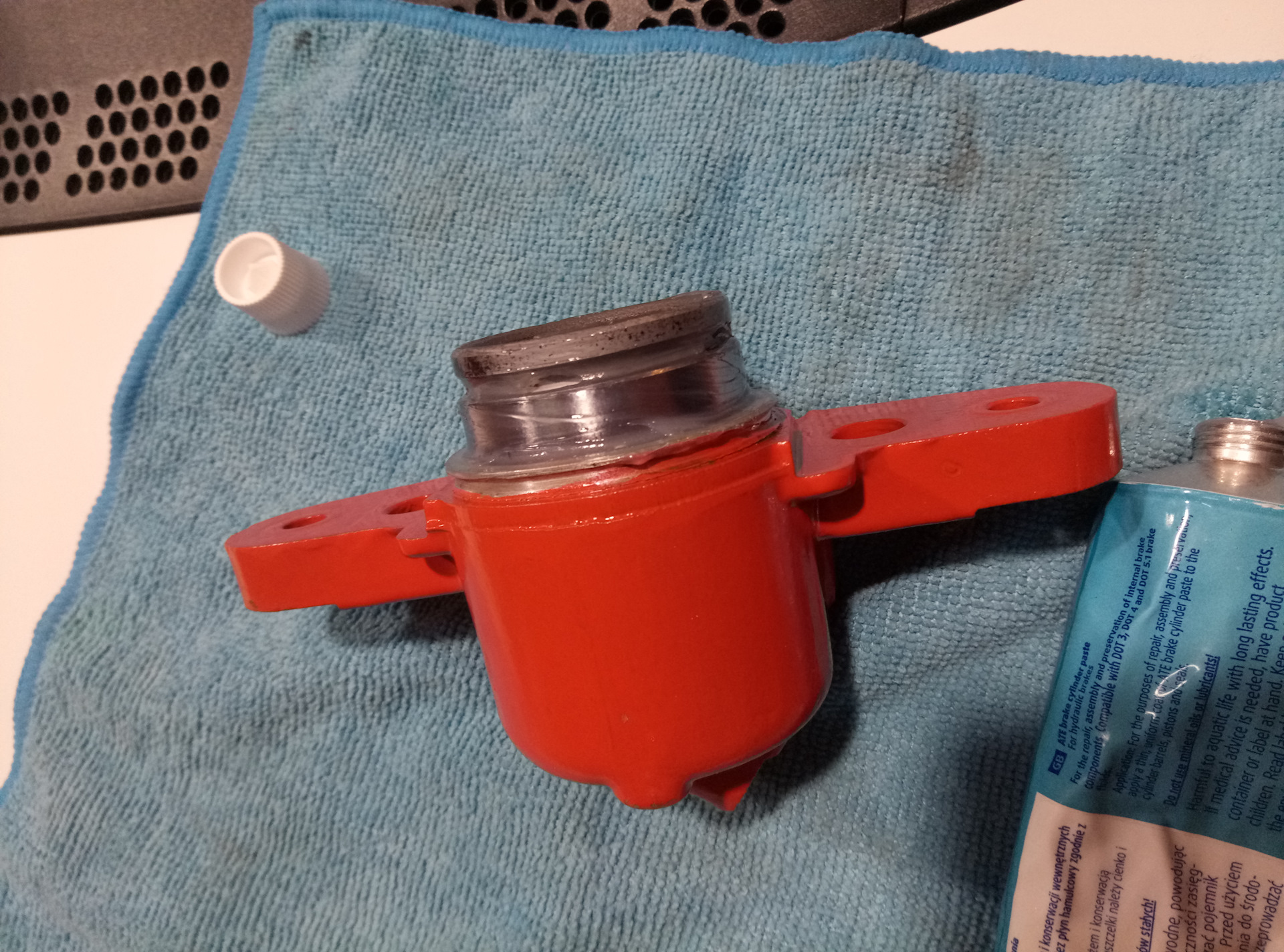

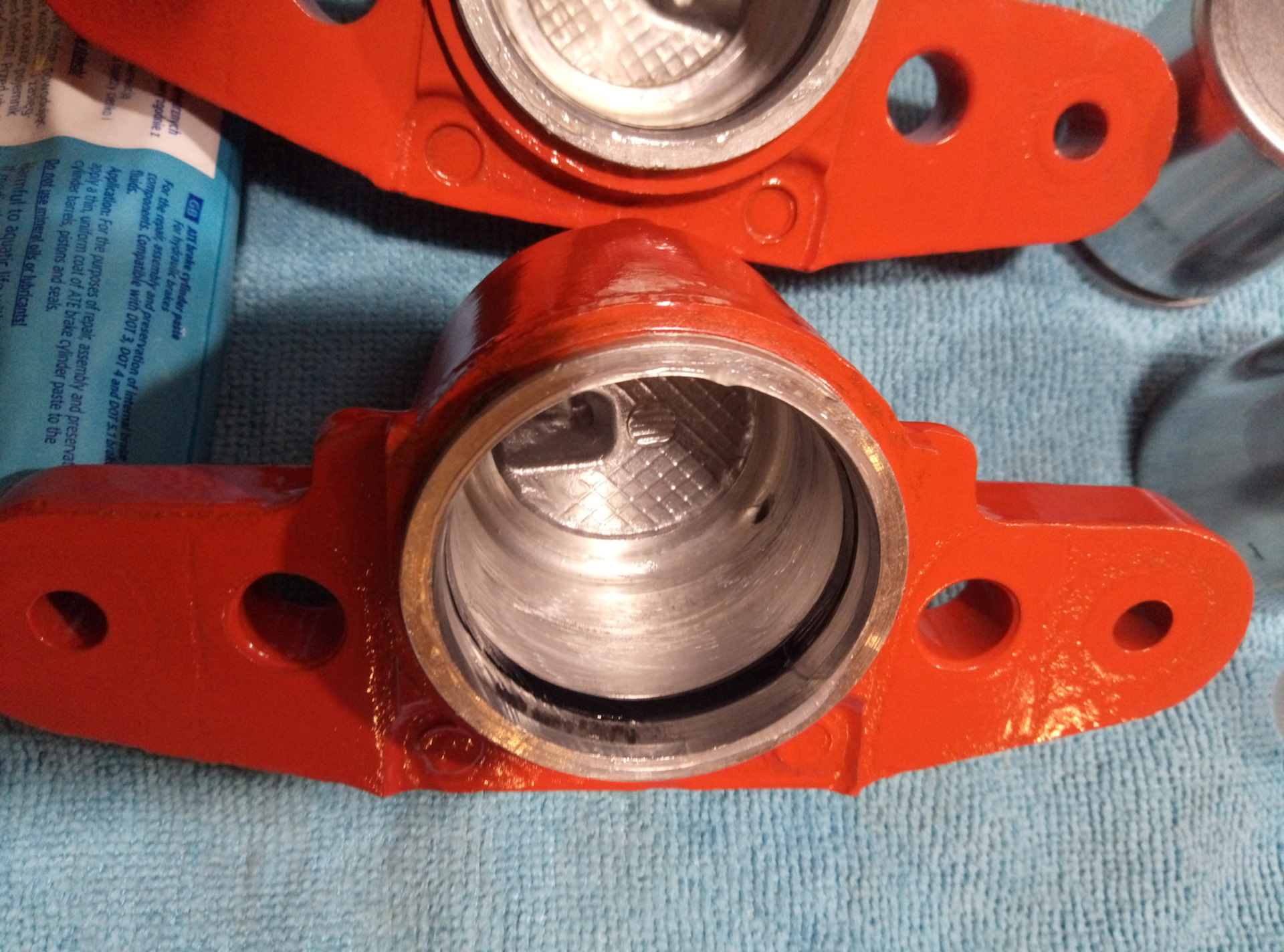

Ранее была закуплена смазка для переборки супортов на Хонде ну протестим на Калине, и новые ремкомплекты
Много выдел в нете фоток что супорта долго не выживали мои порадовали можно было не менять просто перебрать, ну такое пусть лежат.
