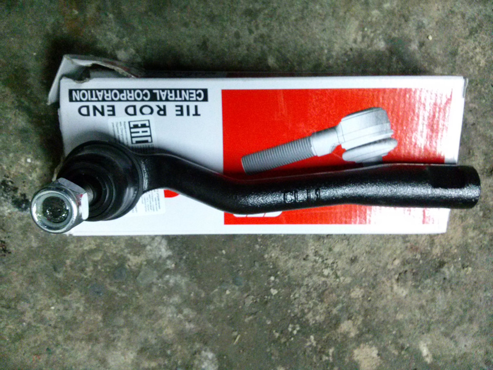

Первым был ликвидирован исчерпавший весь свой жизненный потенциал рулевой наконечник. На пыльнике было написано NOK, на самом ничего прочитать не смогла, зарос грязью, поэтому был ли уже менянный или нет, для меня осталось тайной. Ему на смену был внедрен наконечник фирмы CTR, которой я доверяю по качеству.

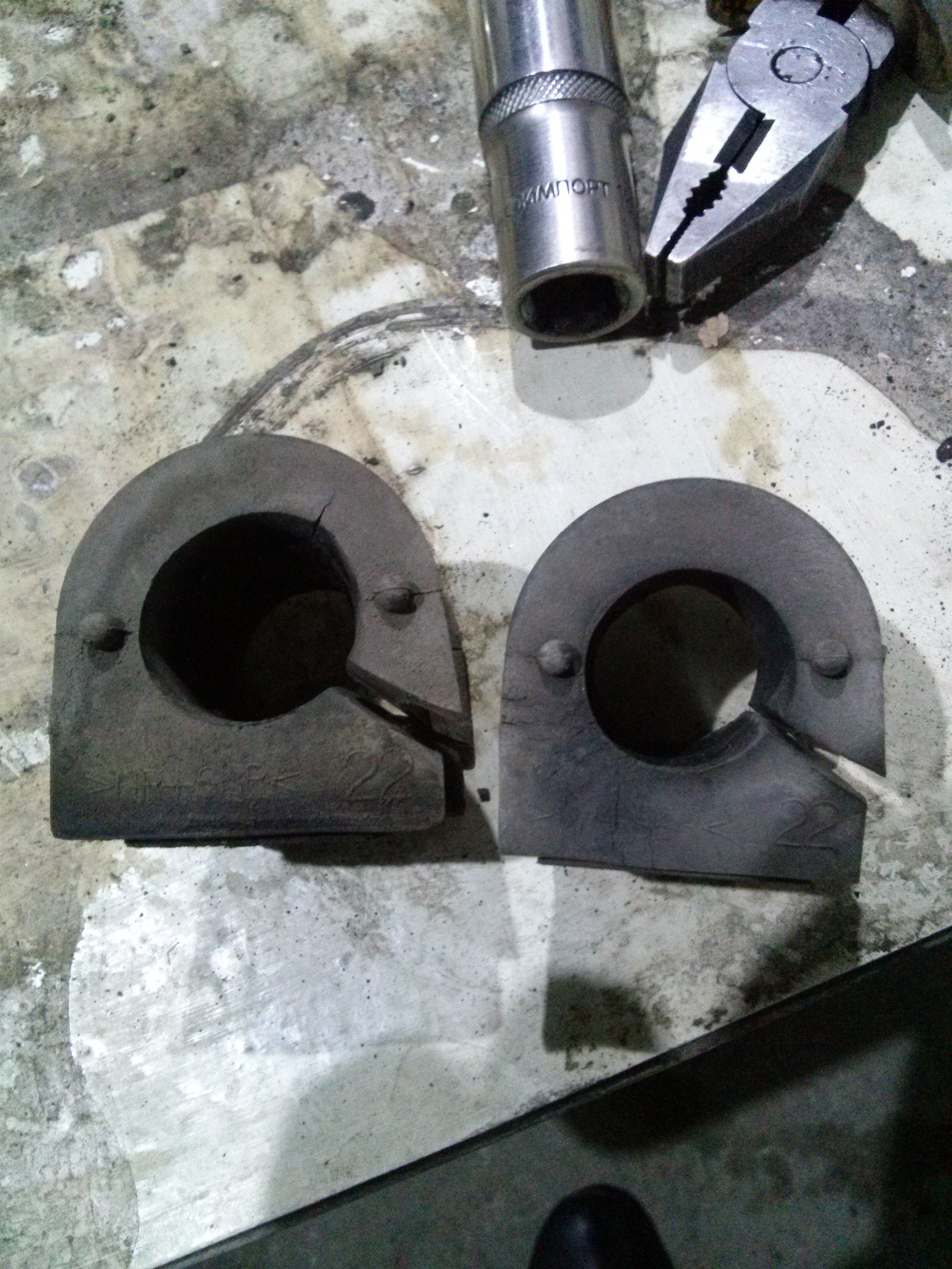

Далее ампутации были подвергнуты втулки стаба. Стояли оригинальные) Были заменены на такие же

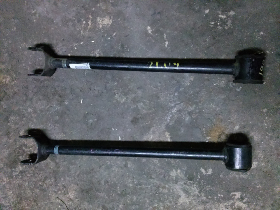

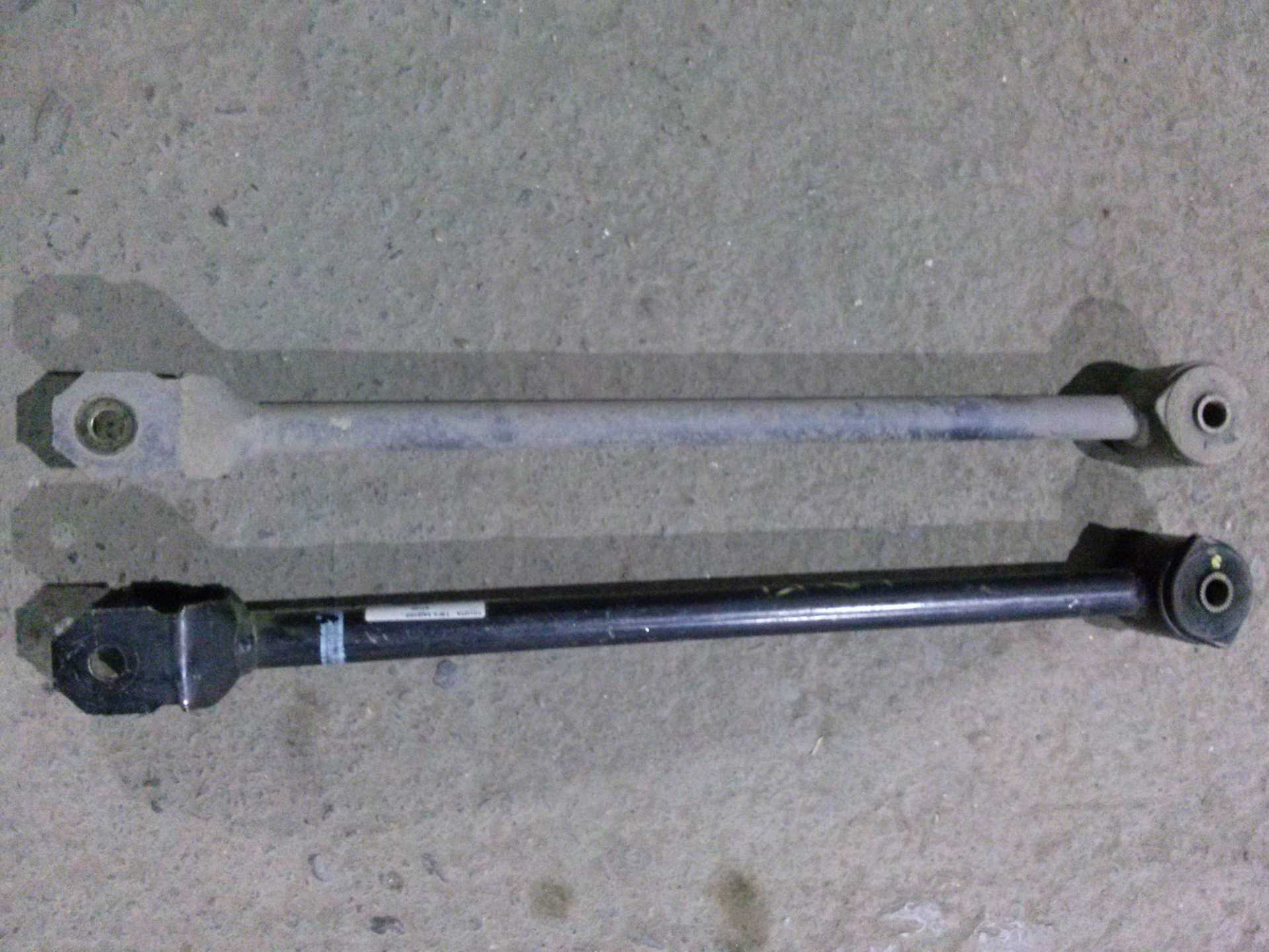

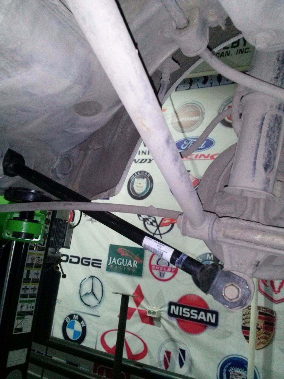

Параллельно работы велись и на второй половине пациента, так сказать на задней его части) Сначала были заменены продольные тяги. Я ничего умней не придумала, как тупо купить б/у тяги, т. к. у новых ценник не для моего кармана, а у б/у цена смешная. Что из этого получится, я фиг его знаю)) Но менять их не трудно, открутил и прикрутил, поэтому будем ждать, на сколько их хватит)

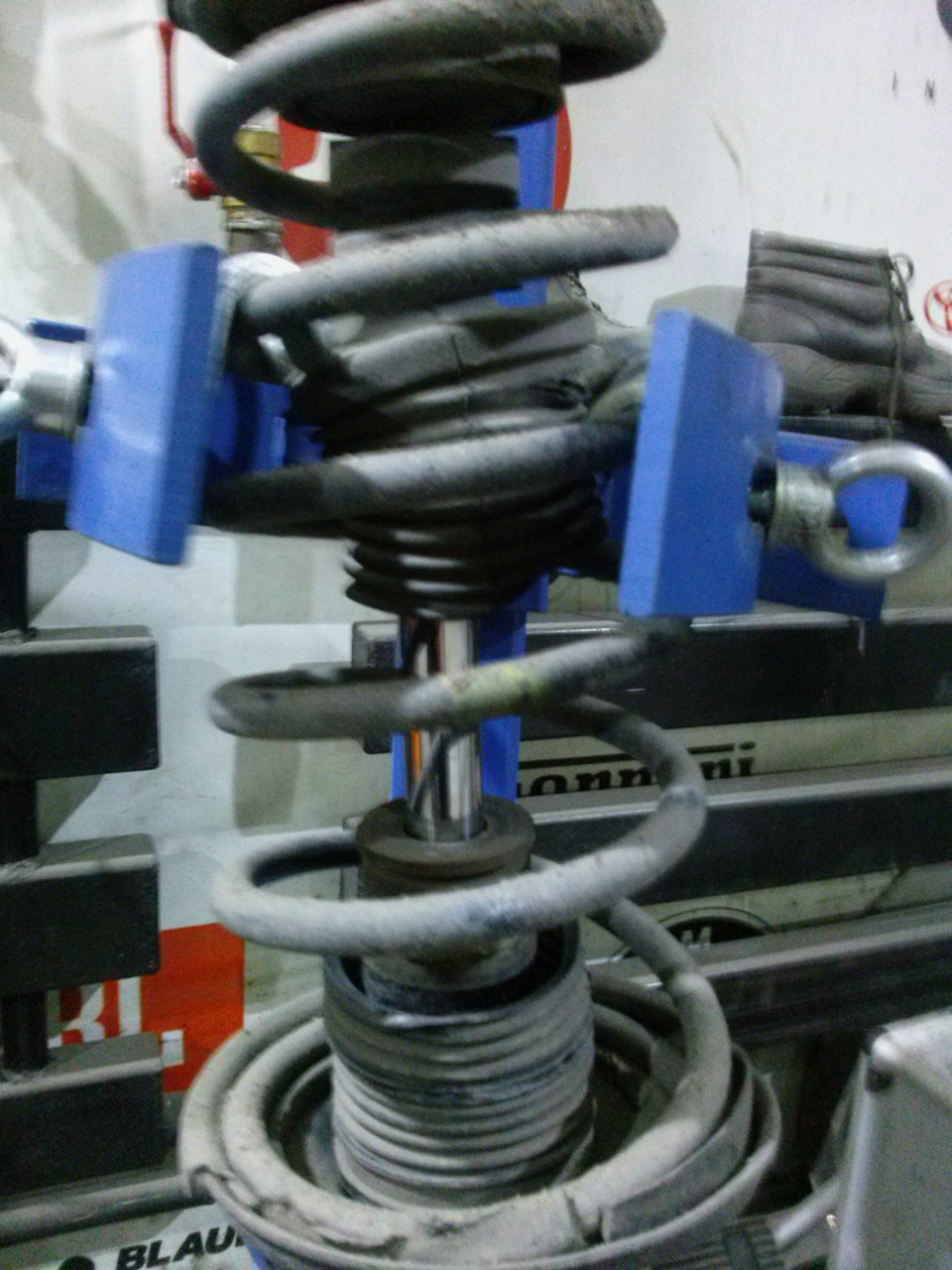

Ну а затем дело дошло и до стоек.

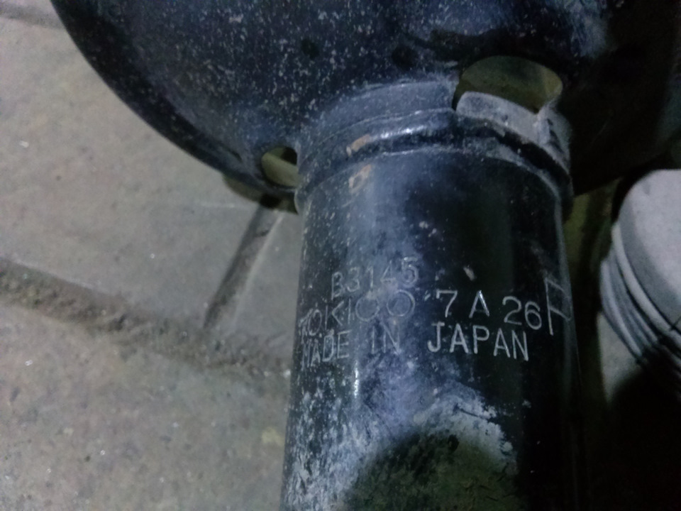

Я ничего не стала выдумывать, тут всё просто — стойки KYB 332114 и 332115, шток на 18. Я езжу по асфальту, мешки с картохой не вожу, мне хватит и таких). Стойки стояли разные: справа была TOKIKO, слева — MONROE. оригинально конечно) На Дроме, когда смотрела машину, было написано, что стойки поменяны вкруг, но я их за год убить просто не могла, так что, когда их меняли — история умалчивает) Но им был полный пипец)
Мне понравилась штука, на которой стойки меняли — прям для ленивых))

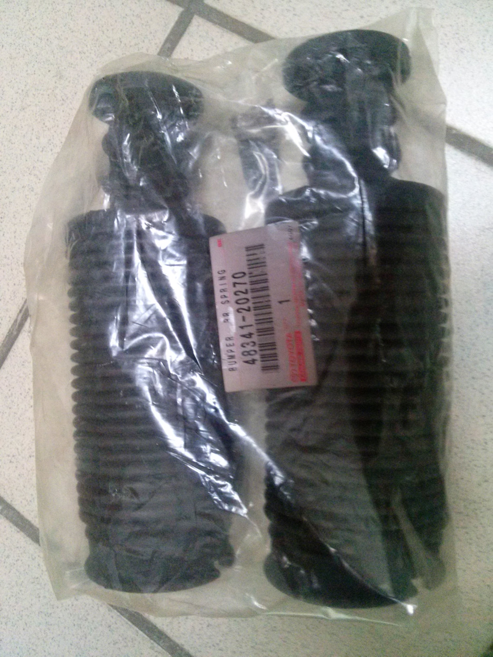

Пыльники я выбрала оригинальные, у них резина оказалась поплотнее, чем у заменителей, должно на дольше хватить.

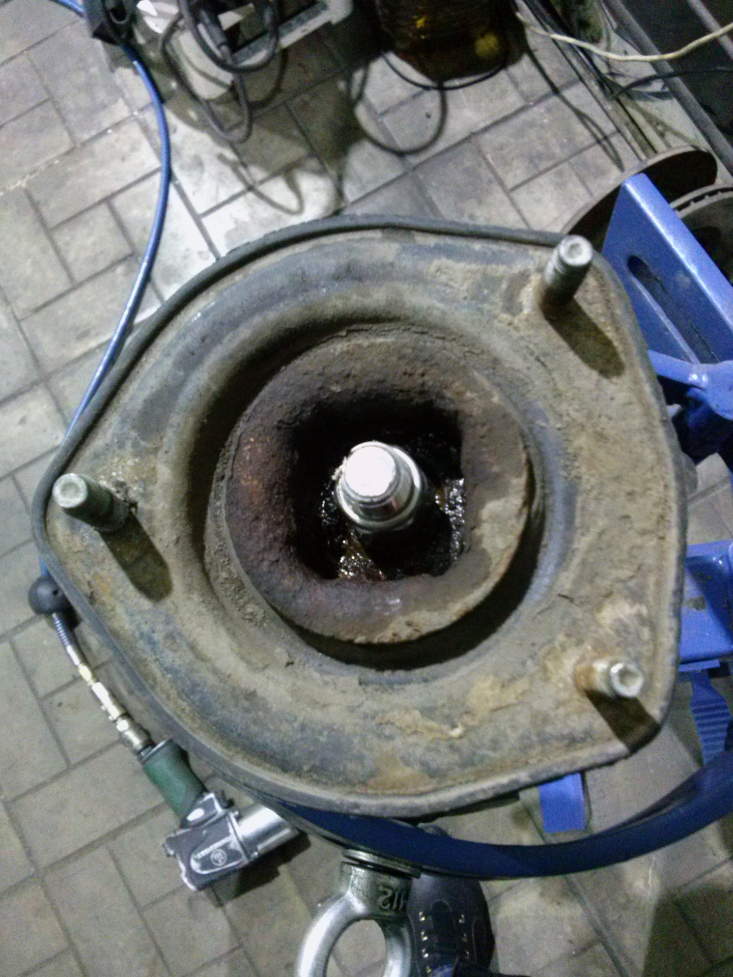

Единственное, я теперь буду мучиться из-за опор, им тоже пришла хана, но меня заверили перед ремонтом, что им ничего не бывает и я не стала брать новые. Как оказалось, зря(

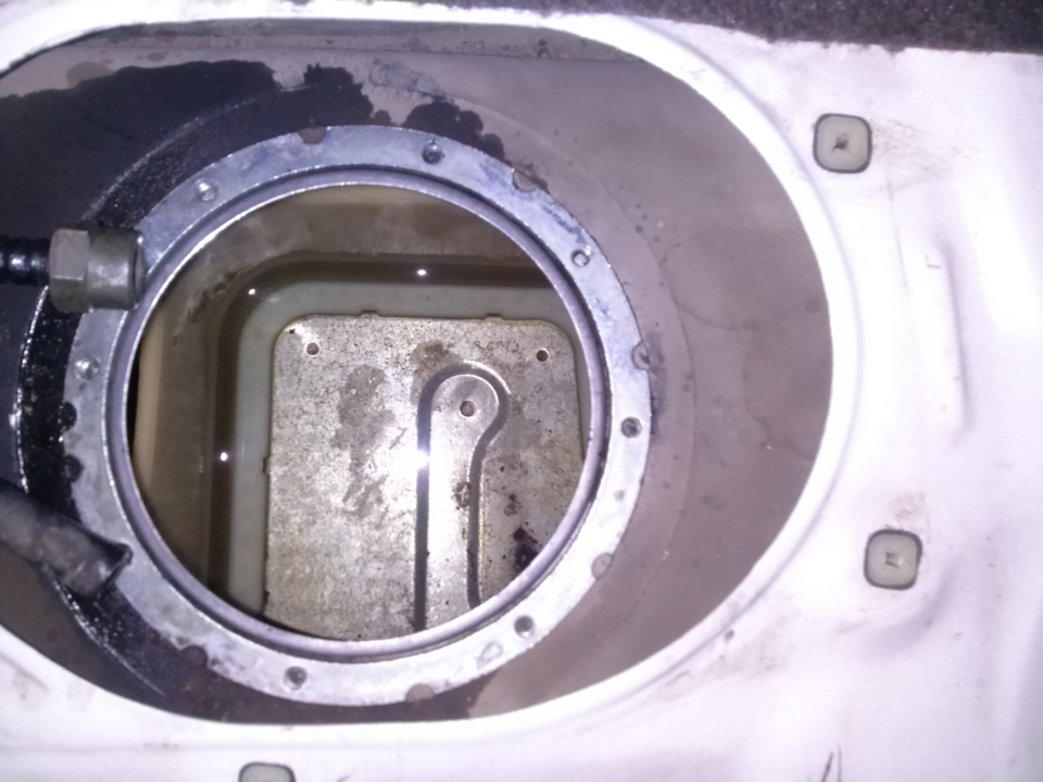

Ранее ещё была поменяна сетка в баке, отдельно об этом писать не стала, пишу тут. Машинка меня опять порадовала, т. к. сетка не оправдала самых худших ожиданий, она оказалась не такой грязной)
Ну и бак. Бензин прям как слеза младенца))

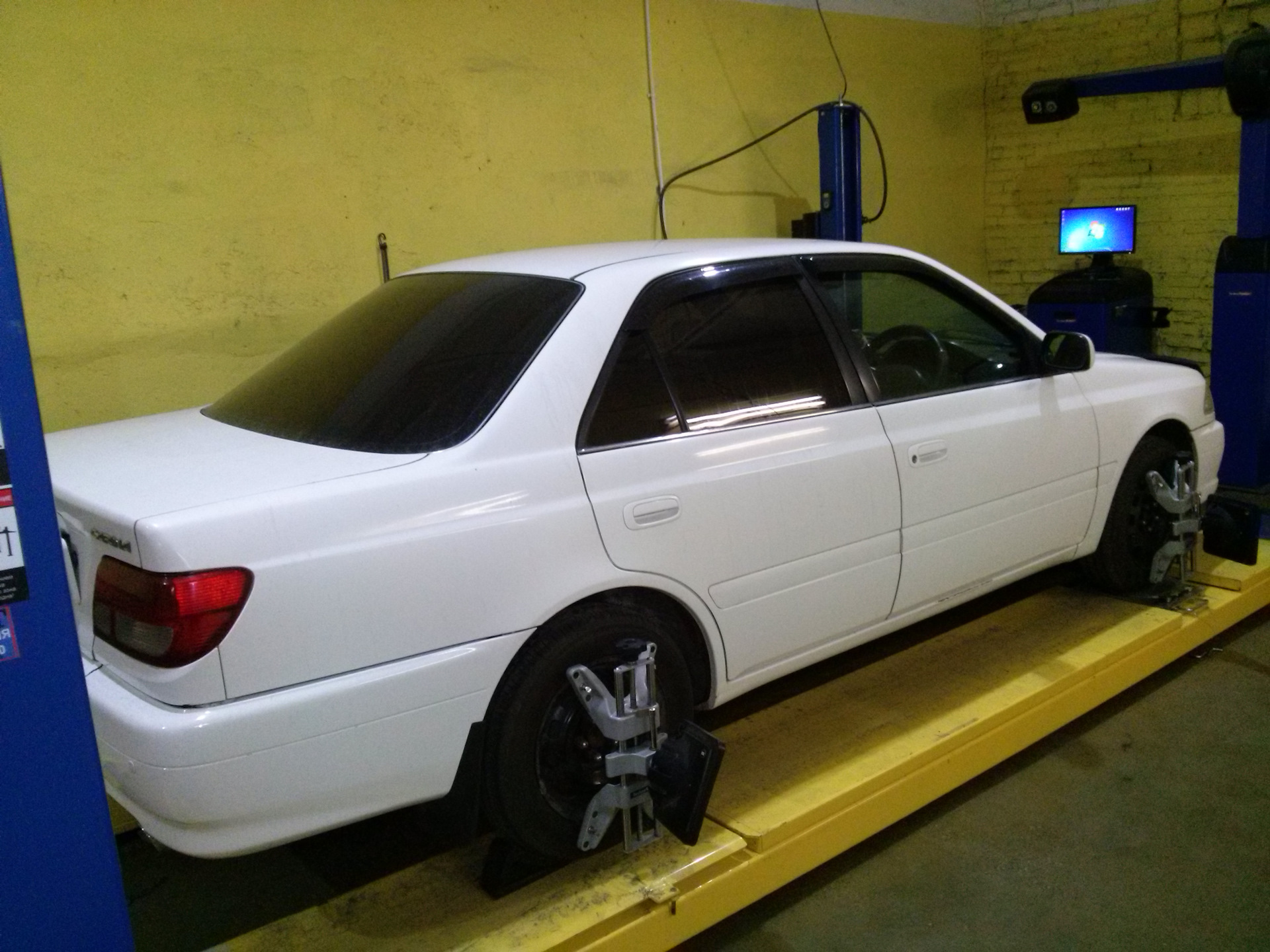

А после этого мы заехали на развал, где и там Каринка отличилась, показав почти идеальный результат, совсем чуть-чуть подкрутили.

Нормально так сделала)) А что с тягами то было? Погнутые что ли?
сайлентблоки болтались. когда снятые, кажется, что целые. поэтому что с б/ушными, фиг знает, но так не шевелятся, как старые
А разве просто поменять эти сайленты нельзя? Они не разборные что ли*
можно конечно, но я ничего из заменителей не выбрала, да и цена не меньше
