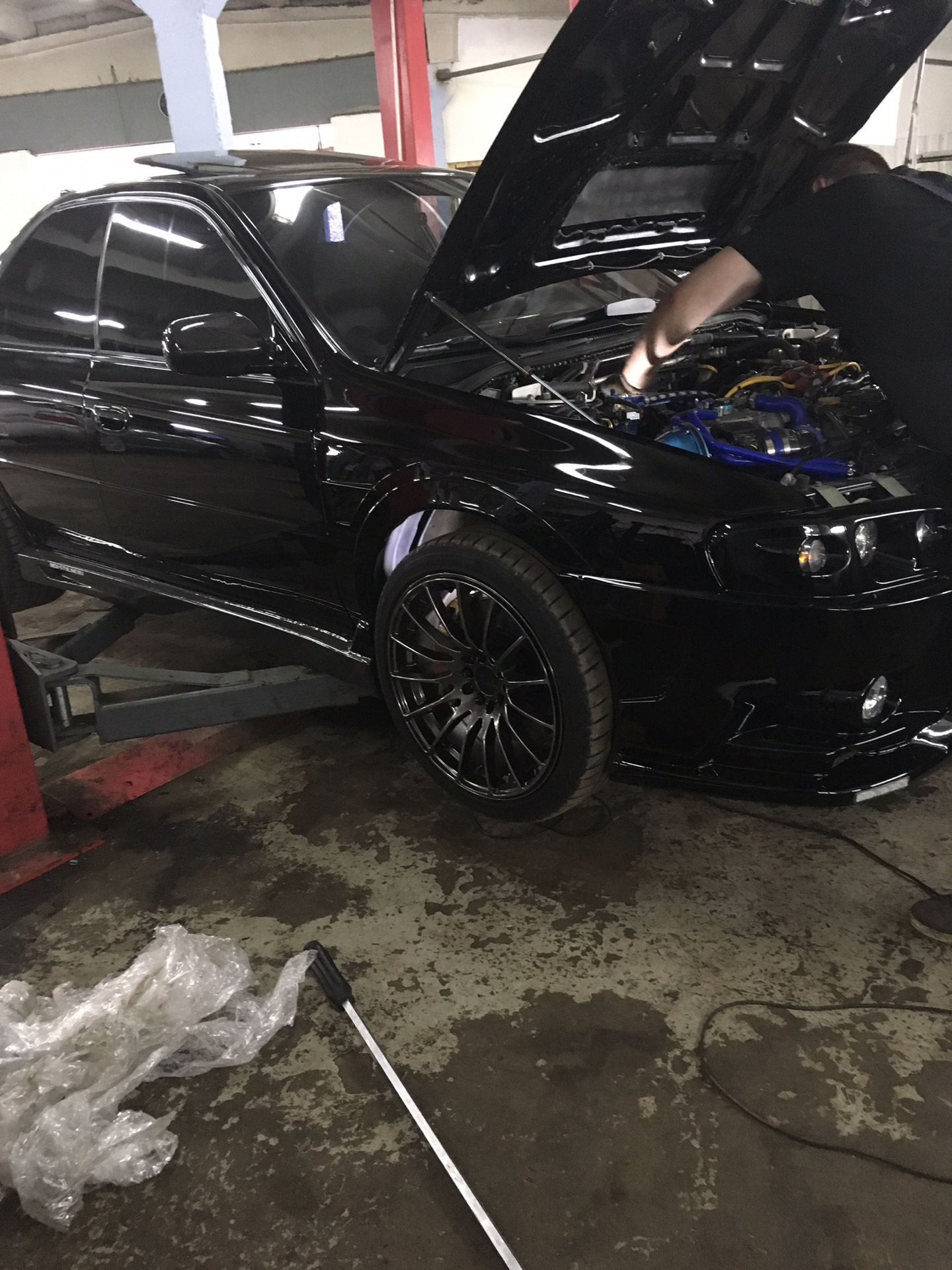

Ездил сегодня к моему другу Максу Rs к нему в сервис OppoziteMax ставил турбину Vf-22 на подшипниках качения (купленную зимой) у stim555 взамен моей
Впечатления после установки положительные несмотря что она раздуваться стала позже с 4000 когда старая раздувалась с 3200
Но когда раздуется начинается ад…))))
Я доволен!

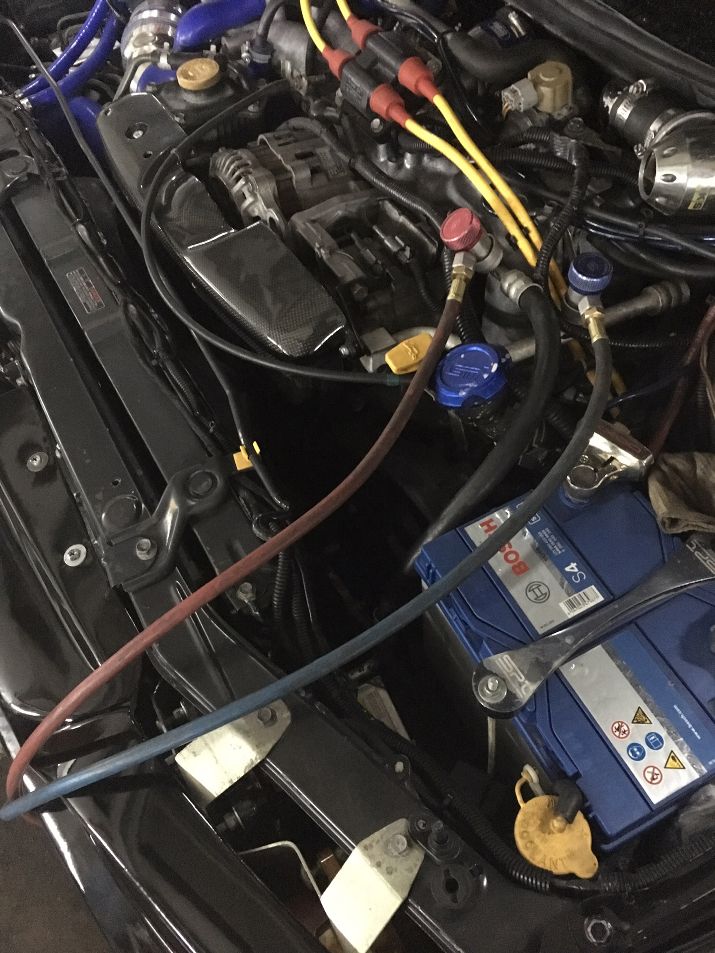

Заодно и кондиционер проверил и заправил!

А какая раньше стояла, а то на фото не видно там где две. td04?
Да
Разница заметна.
