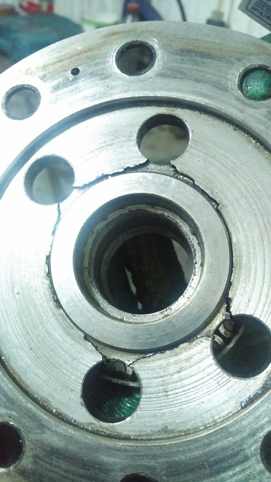

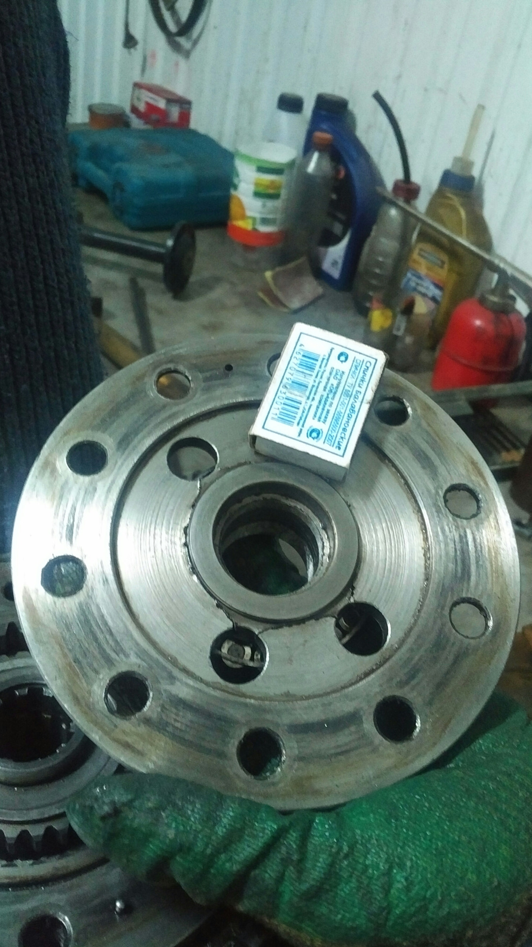

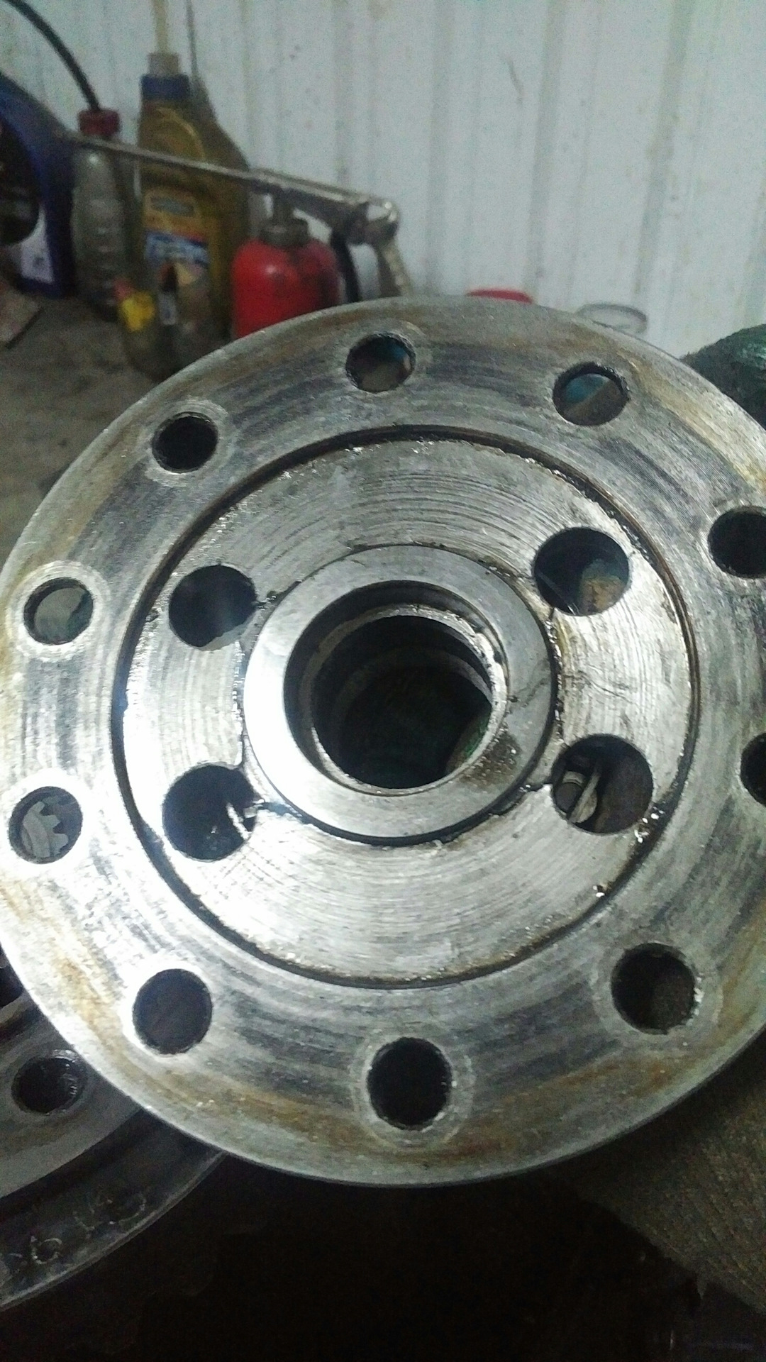

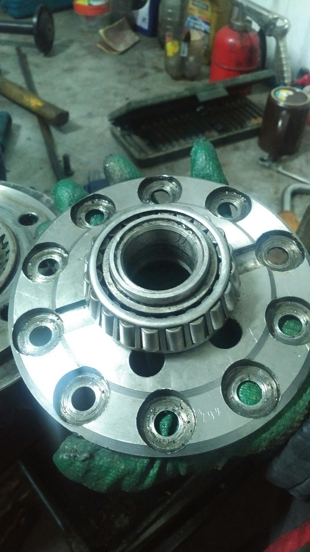

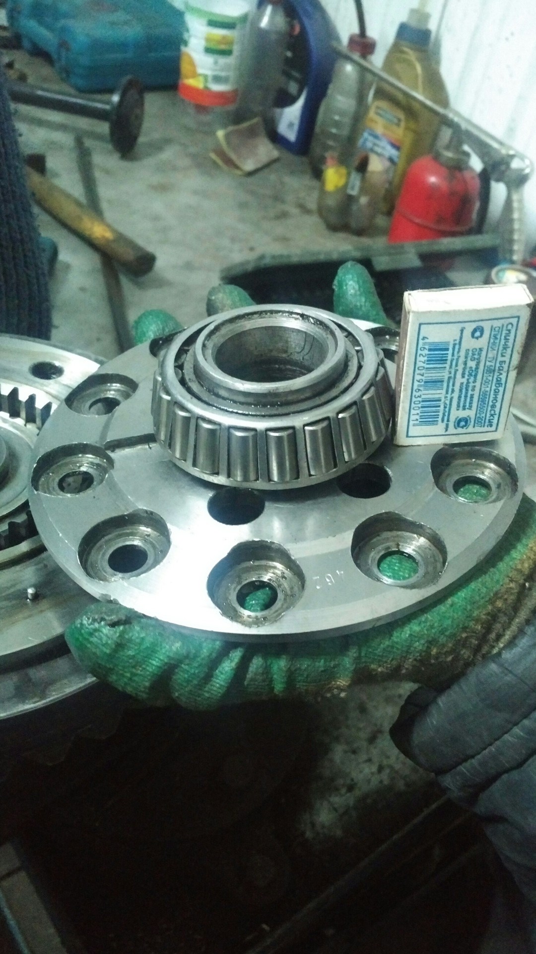

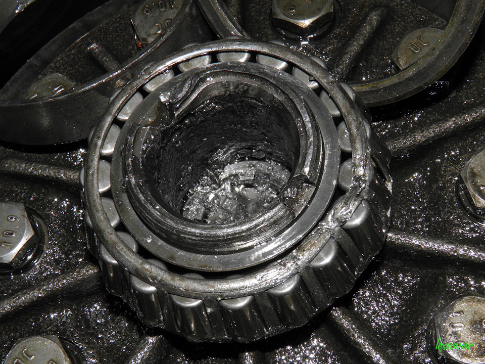

Свернул сегодня полуоси в процессе замены пришлось разобрать блокировку. Обнаружили, что крышка блокировки Спрут треснула, болтается подшипник… Может у кого лежит такая крышка на Кавказе. Или есть токарь с подходящей болванкой.

С этой деталью трудно будет помочь тебе. Если сварка пойдет, завари и езжай. Потом разберешься.

От чего деталь ?
УАЗ ?
Есть три варианта лечения.
1 — Новый или б.у.
2 — Заварить и проточить
3 — Выточить с нуля.
Свой станочный парк и помог бы решить. Но заготовки такой большой нет. Это минимум 35 сталь а лучше сразу 40х. Примерить за 150 кг не выход ездить. А на глазок — НЕ ПОЙДЕТ ! В вашем случае если доехать до дома то заварить и проточить если не найдете новую. Дома уже замените на новую.

конструкторы сего изделия не досчитали узел! От того и сломался! Или примененные материалы и режимы обработки.
Причем характер говорит что узел испытвает знакопеременные нагрузки в продолной плоскости полуоси. Тоесть колебания полуоси ломают его.

Да смотрел видео где про эту бользнь говорили, точкое место. Мужик себе сам точил потолще
