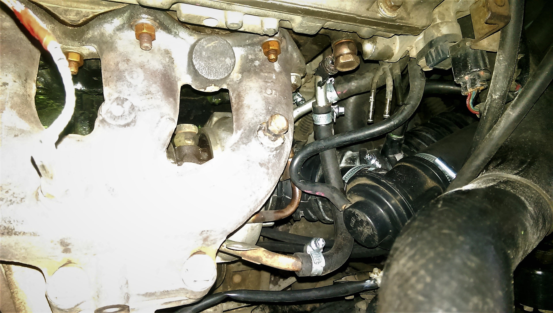

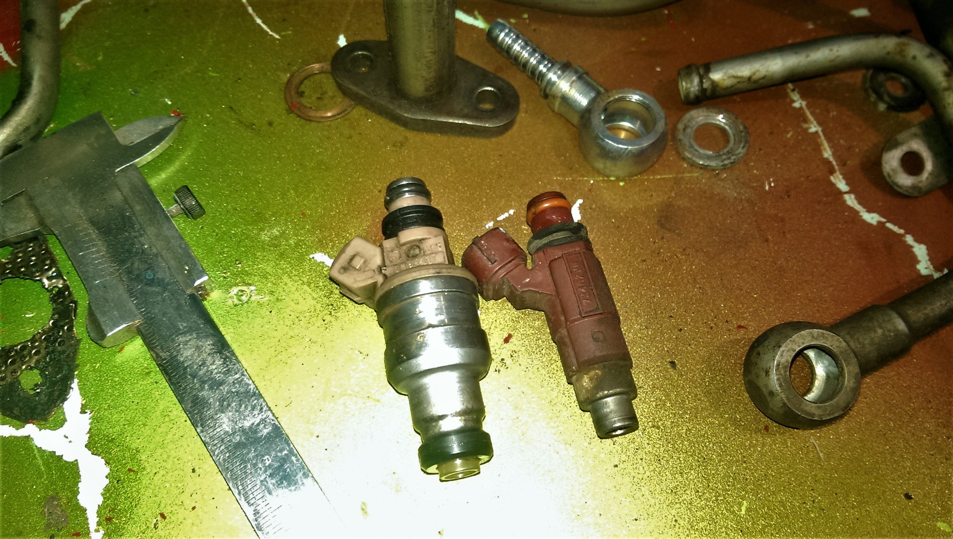

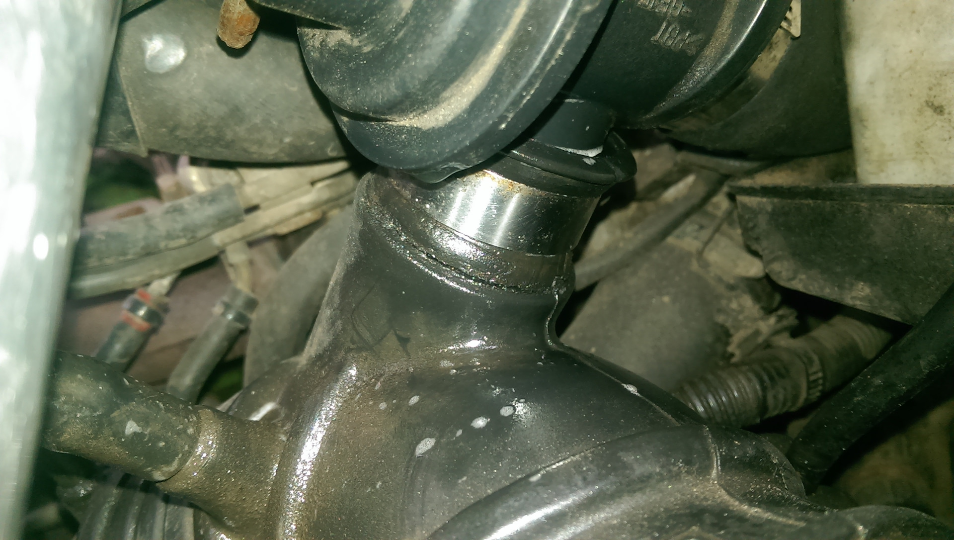

долго я сопротивлялся и до последнего ездил на стоке. все устраивало но 3 коллектора это перебор. описаний по установке уже навалом расписывать не буду, но немного напишу. закупил все необходимое и оно хорошо себе лежало в гараже ждало своего часа т.к пока было не до инстала (стройка у нас)))) в один дождливый день решил узнать причину детона. воткнул комп посмотрел, ни че не понял))) скинул фотку другу Ярославу, услышал беднит ищи дырку… нашел
, психанул и все раскидал за пару часов, а вот собирал все 3 вечера…

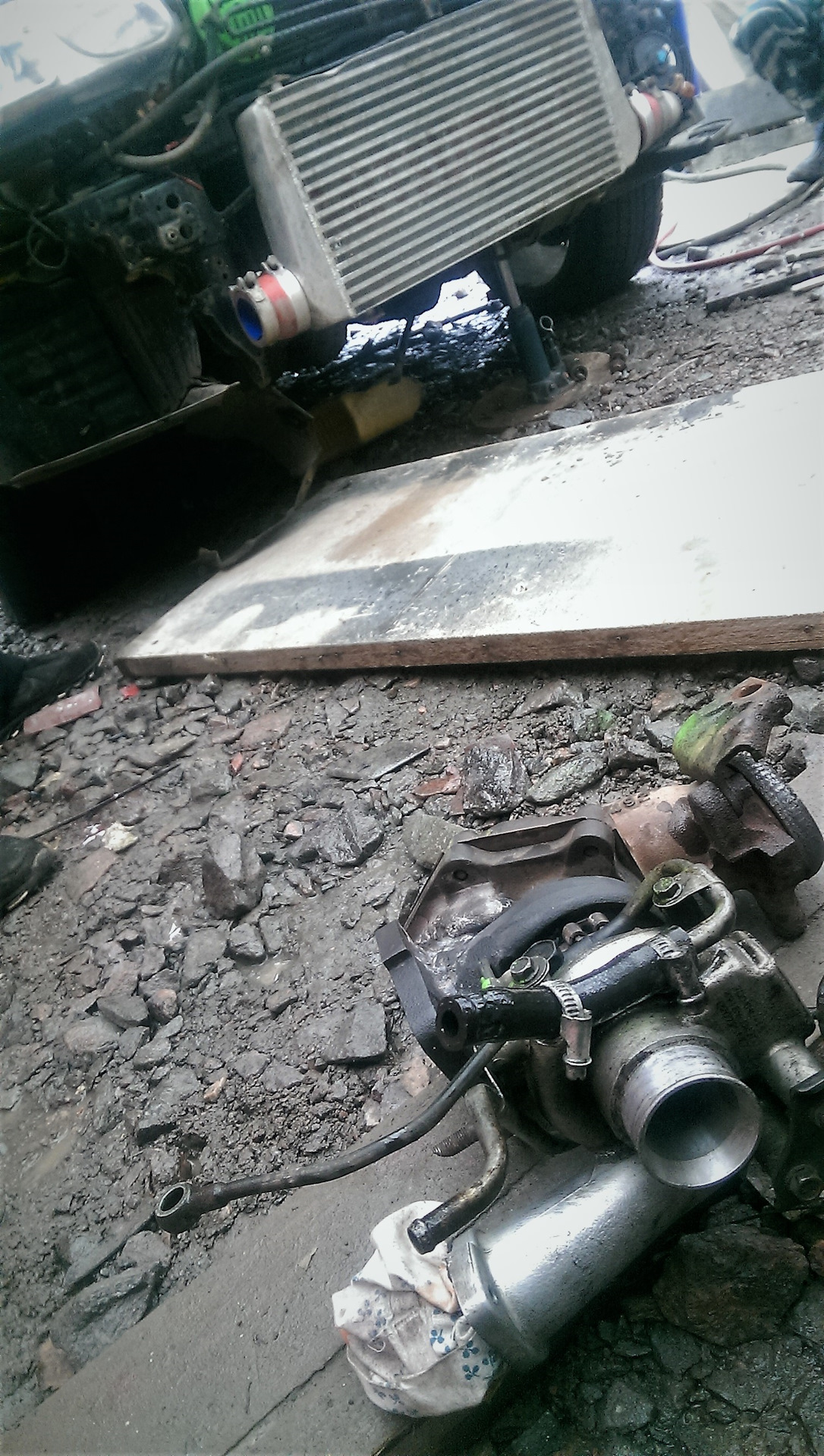

оп, форсы

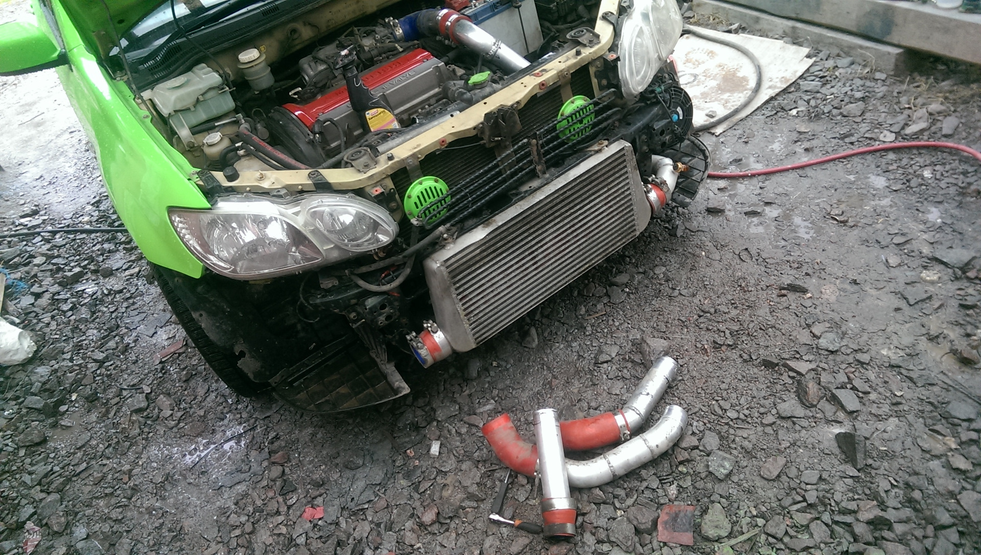

все готово к установке

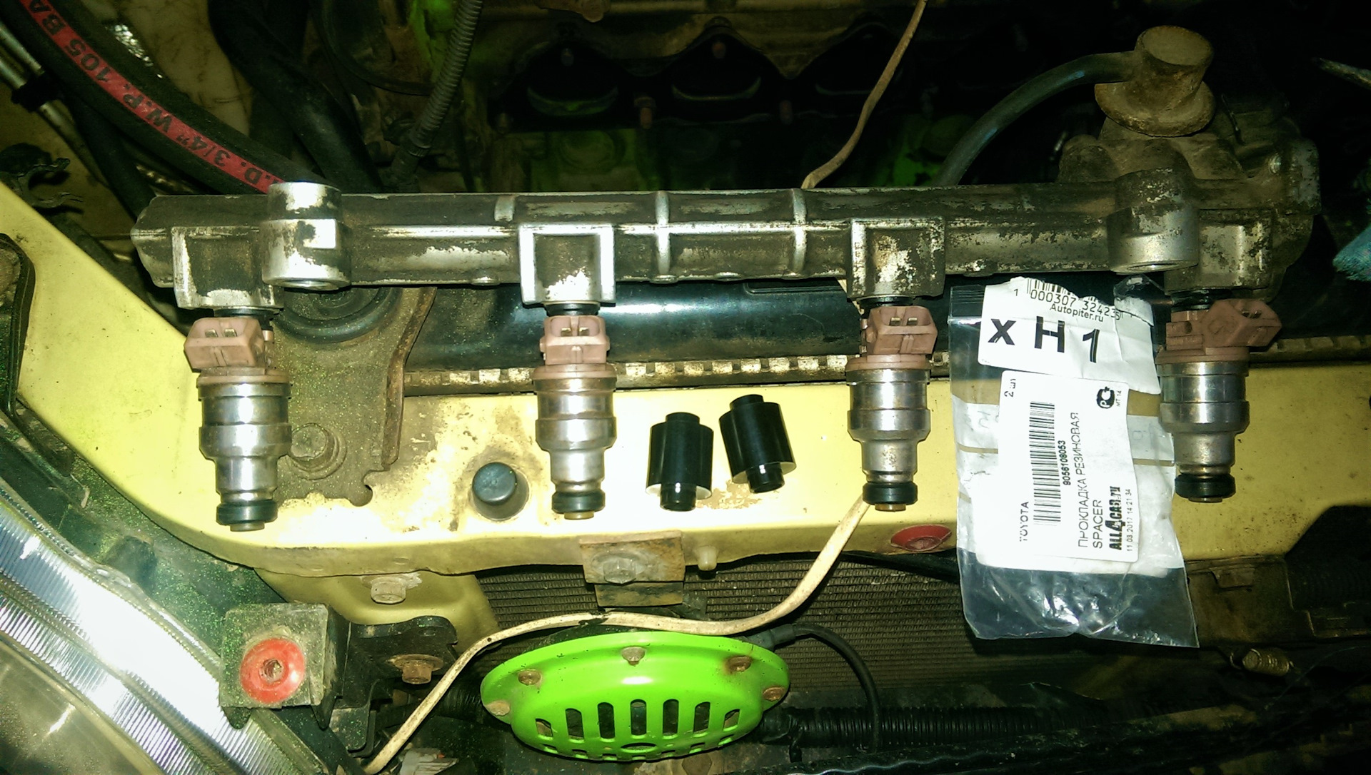

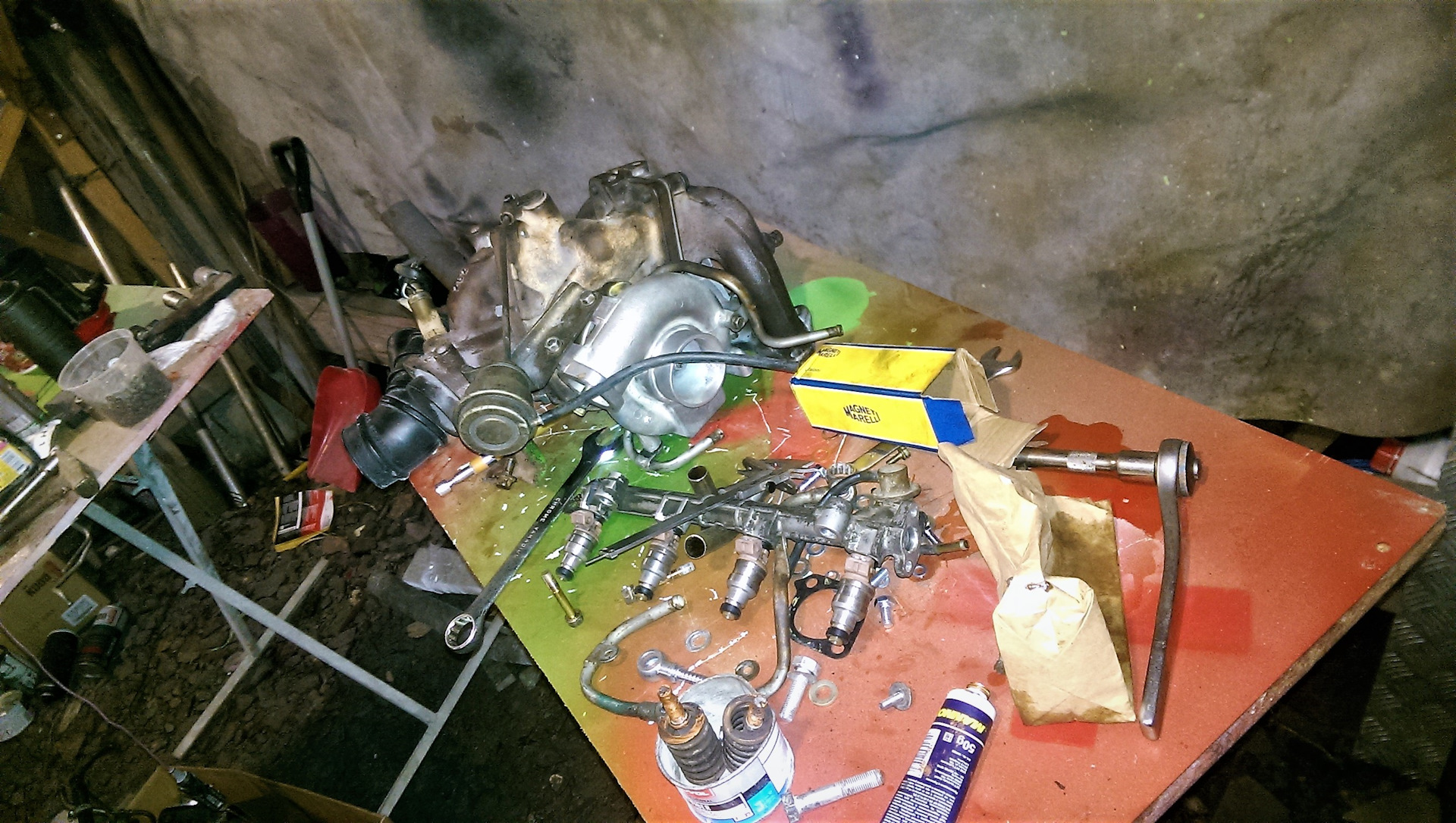

тойото проставки под рампу. устанавливать рампу я за.лся часа 2 на нее убил))
маслослив распилил и собрал на маслостойкий шланг и хомуты

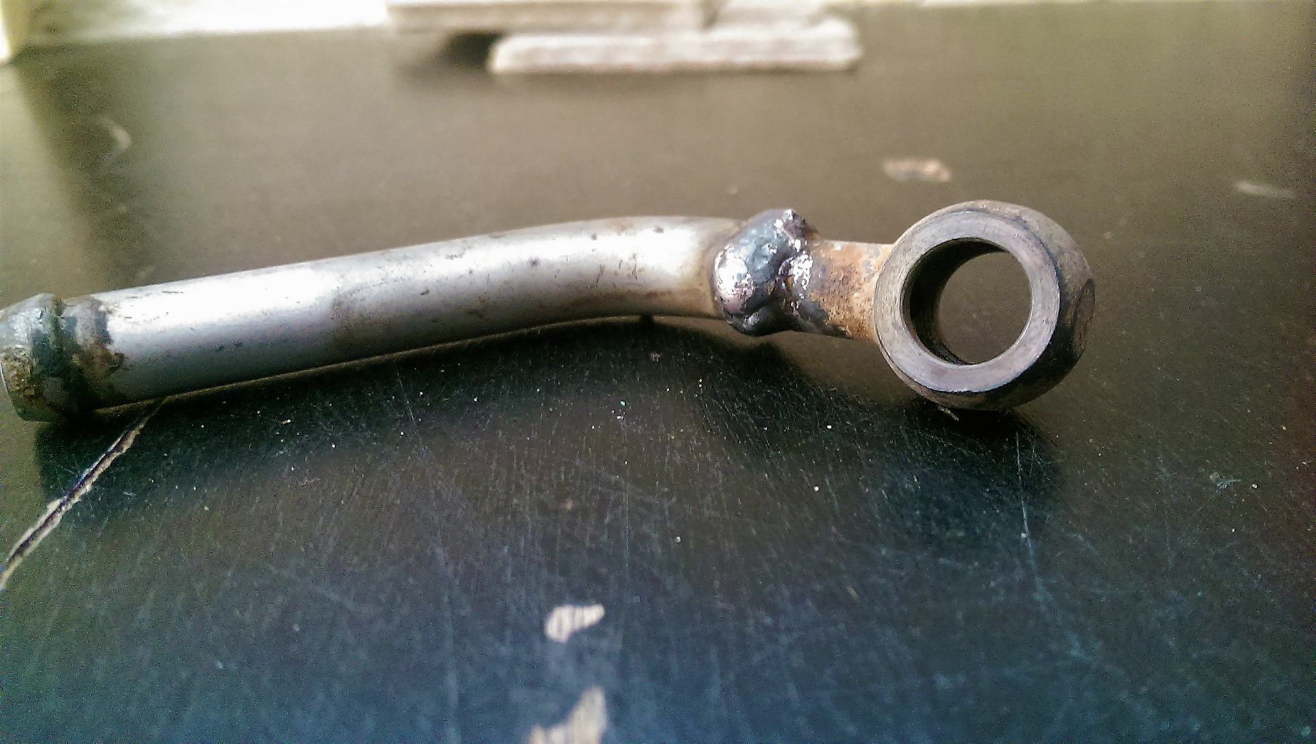

т.к турбу мне продали голую трубки собирал по всей России(( подачу масла так и не купил( на 04 бонджо крепеж 10/10, а на 05 10/12 пришлось приварить к бонджо флянцу трубку 8мм для соединения на шланг))

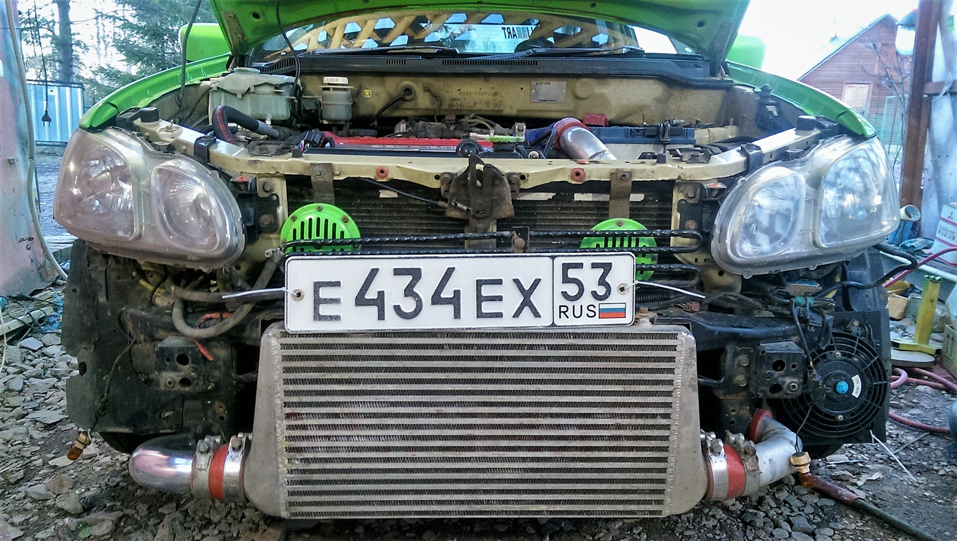

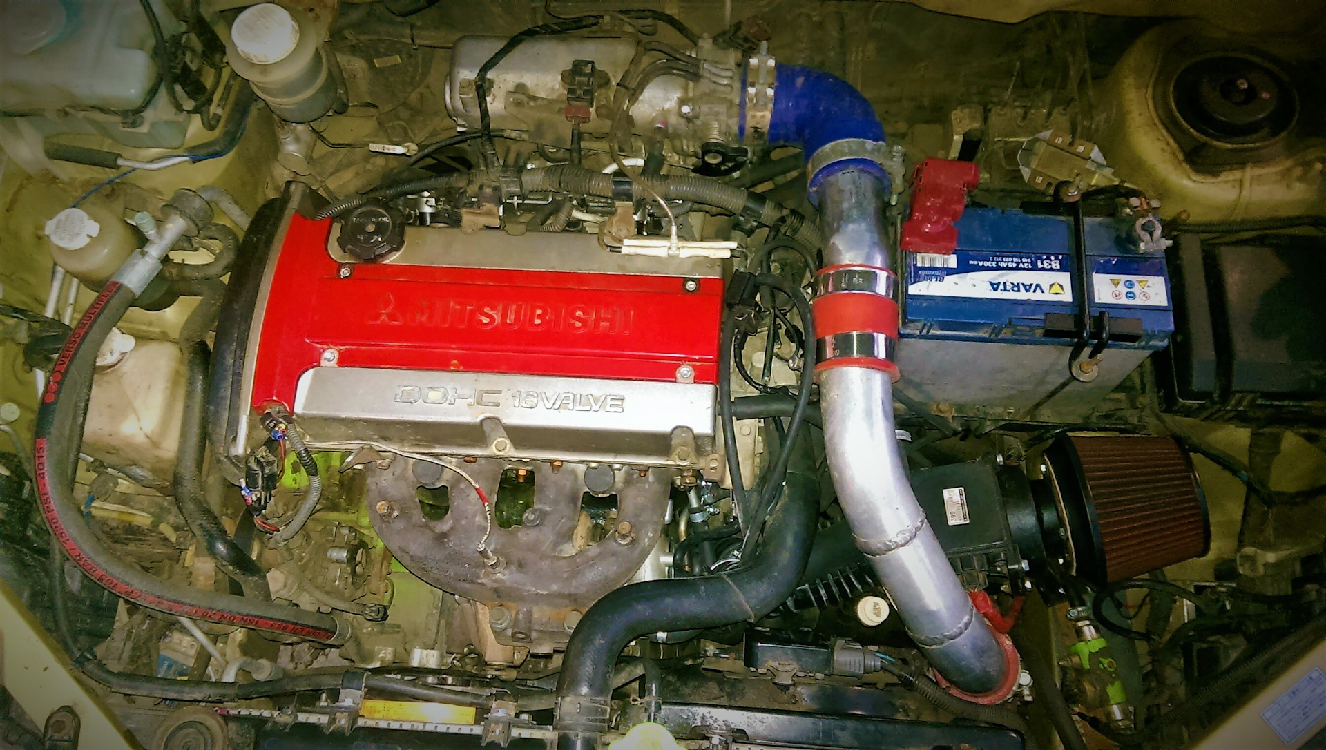

вот так выглядит в сборе

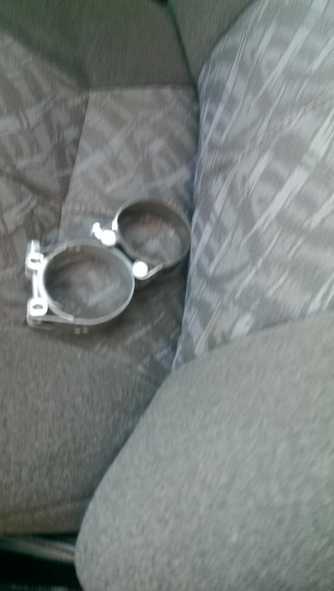

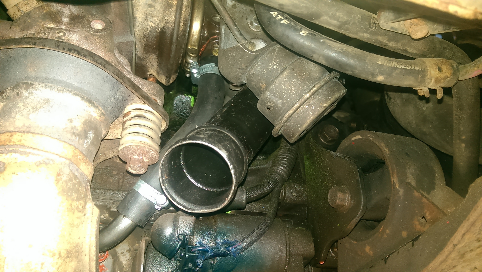

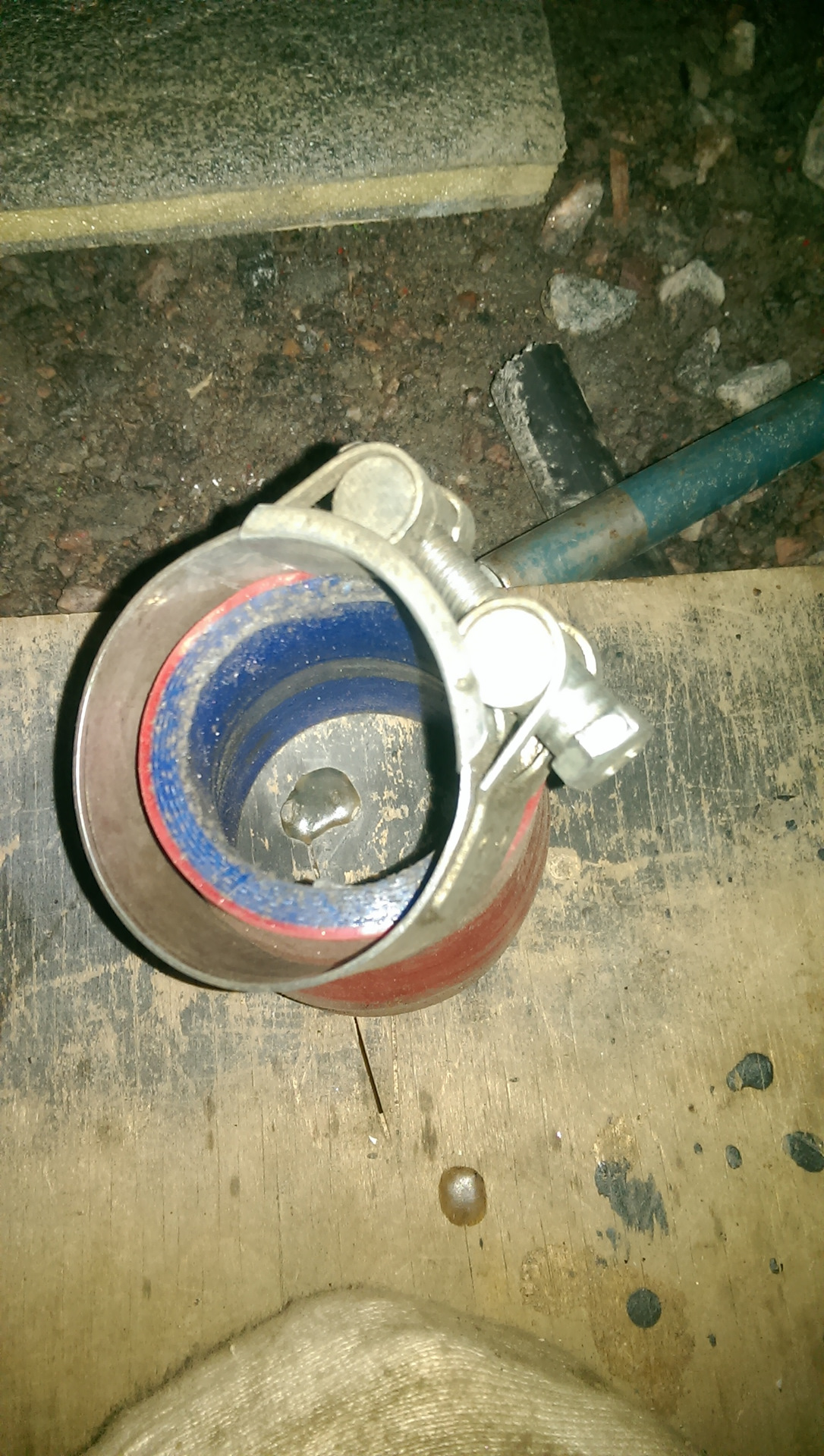

после установки всего барахла, пришла беда в виде того что выходной пайп на 05 меньше чем на 04(( имеющйся хомут пайп не обжимал и дело встало(((
на следующий день друг привез хомуты и дело пошло дальше

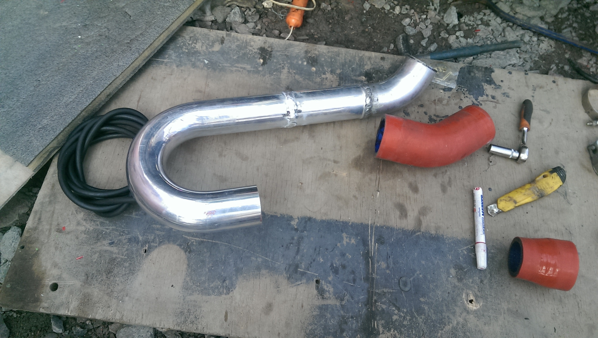

пока ждал хомуты порезал и наметил пайп для сварки, ну и сварили)) чуть позже сварь другую сторону, чтобы уйти от силикона

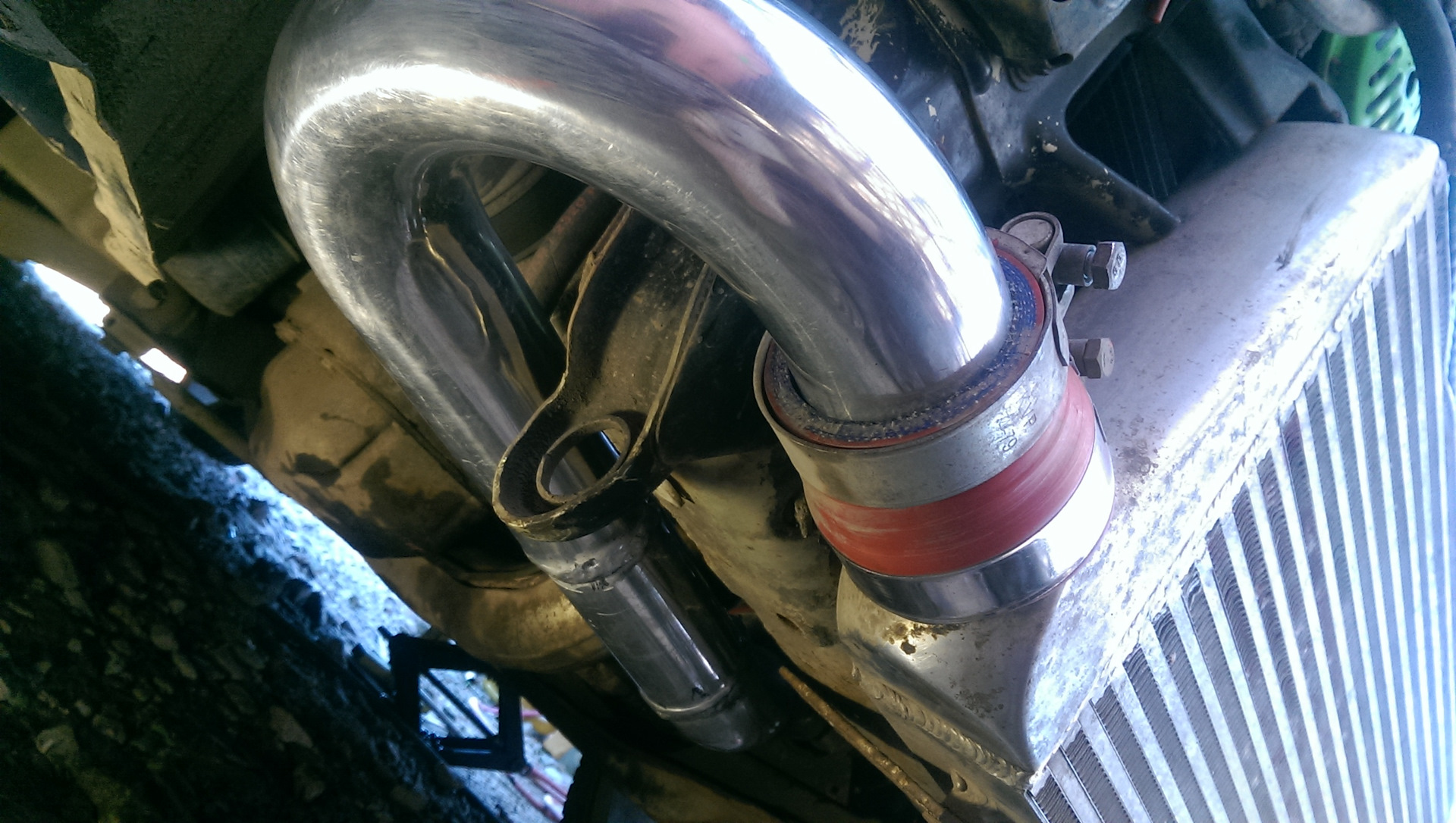

пайп на месте

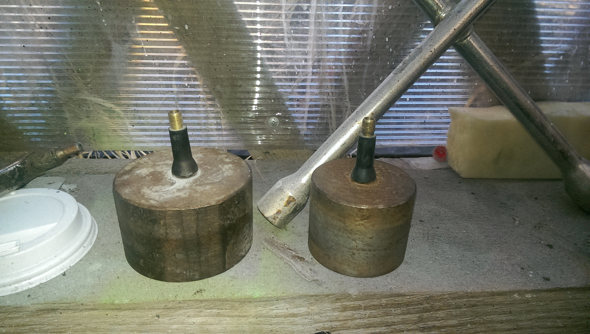

потом все опрессовал, все четко))
наконец то я все собрал))
Ярослав поправил мне прошивку и я с довольный и обессиленный поехал катнул, как едет мне понравилось, я доволен)) спасибо ребята за помощь, терпение и запчастюли…
