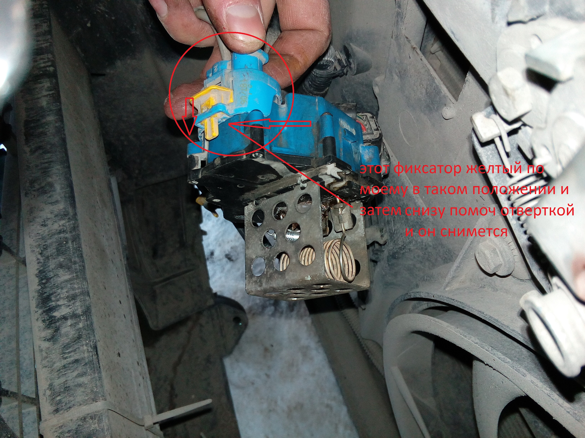

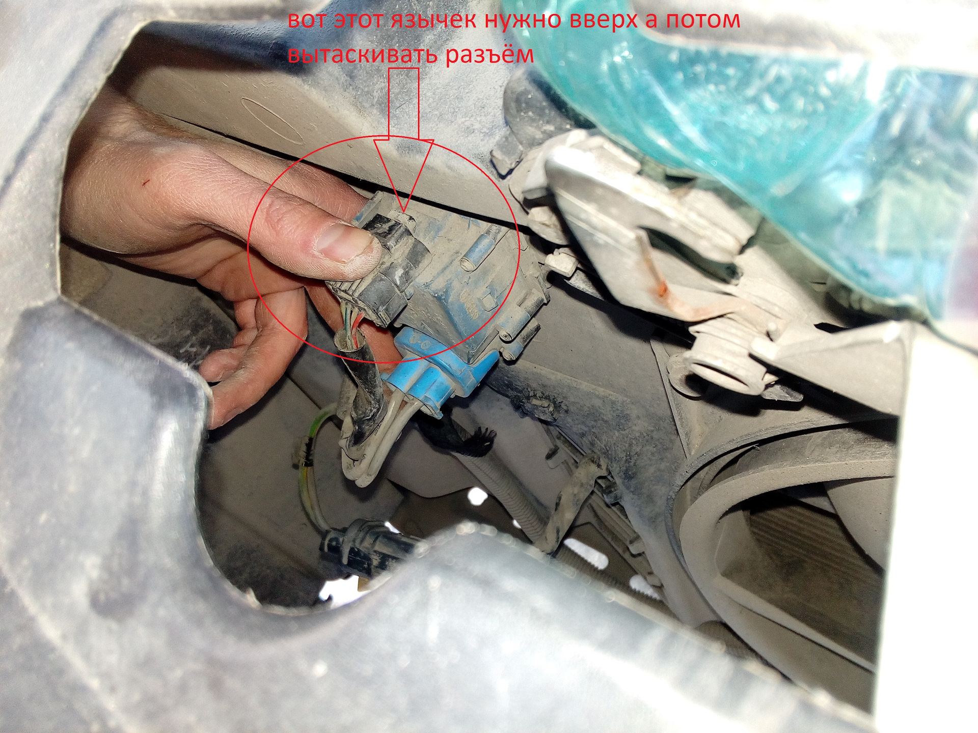

После рабочего дня ехал домой в жесткой пробке и тут вижу что машина просит остановиться горит СТОП смотрю температура за 90 градусов. далее включаю печку на полную и открываю окна) температура начинает по немногу снижаться, а при движении возвращается в рабочее положение .Далее ремонт — перестал крутиться вентилятора охлаждения радиатора. Машина уходила в перегрев. Кинул провода напрямую с АКБ, вентилятор стартует, значит он живой .Далее следующий шаг был проверен предохранитель он там самый здоровый 50 амперный (под капотом блок предохранителей поднимается и там еще эти большие предохранители.Почитав форумы узнал, что существует еще реле вентилятора и они ремонтопригодны! Со снятием трудностей возникнуть не должно, только предварительно отсоединяем два разъёма(больше времени ушло на них т.к. хитрые защелки ).

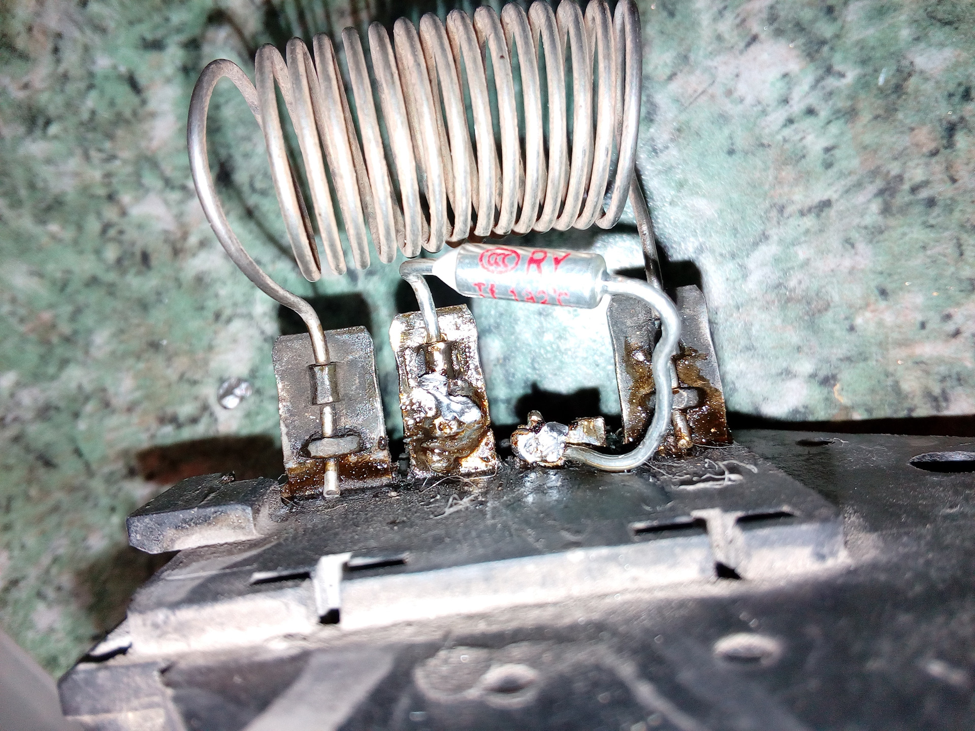

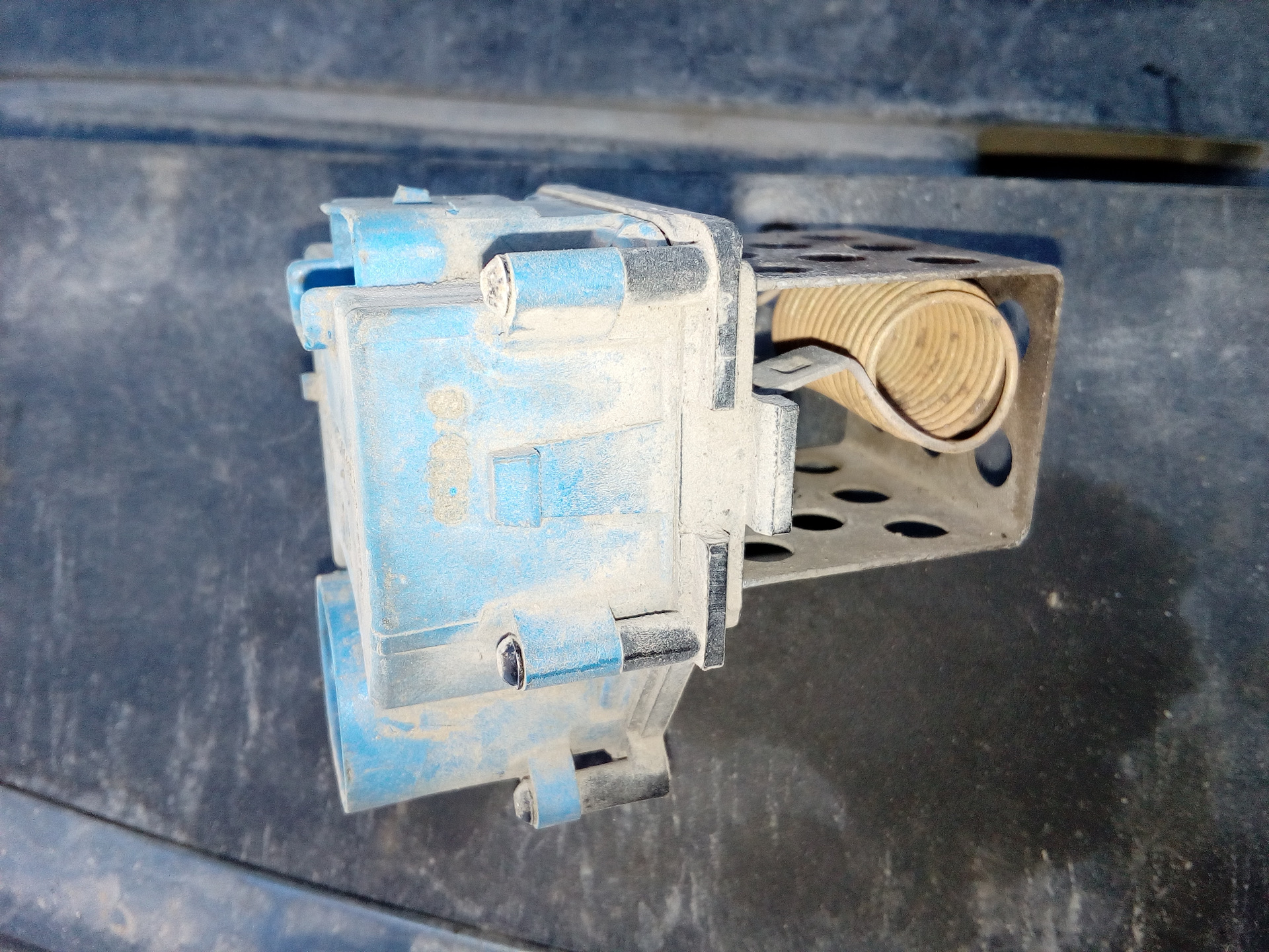

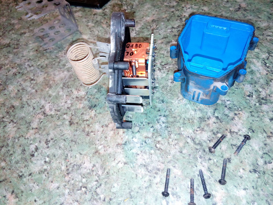

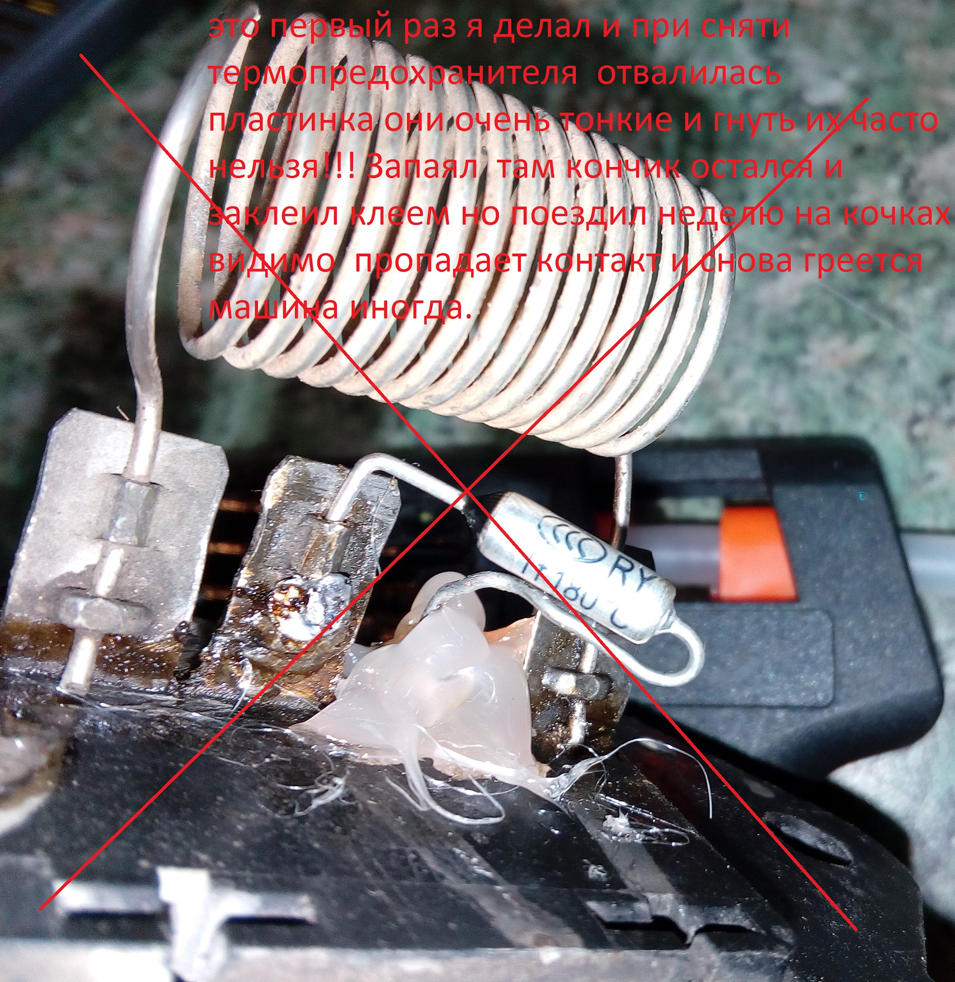

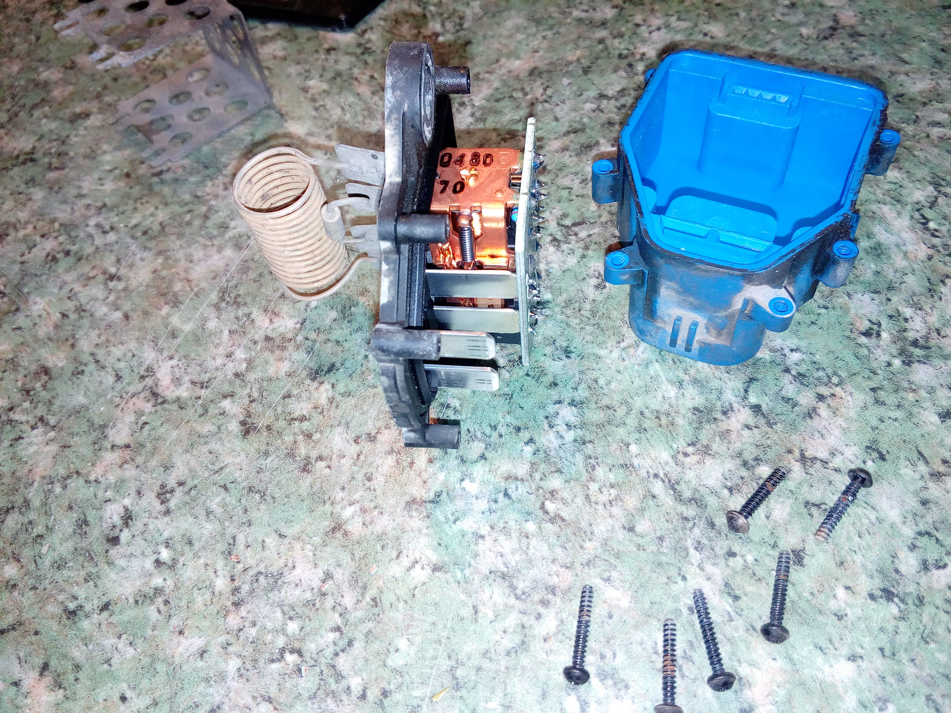

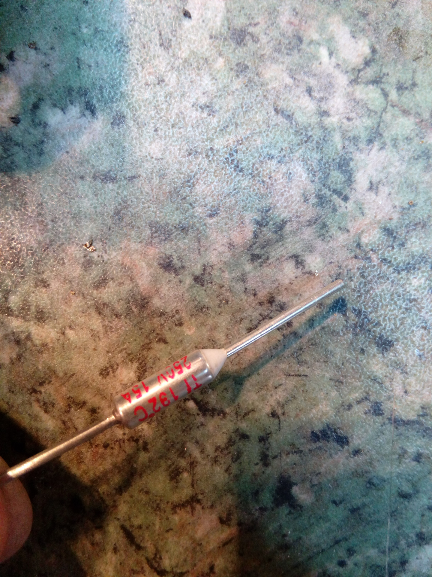

Если кто вертел ее в руках — оно состоит из пласт корпуса с 4 контактами наружу под металлической решеткой — крайние 2 контакта замкнуты пружиной, внутренние 2 замкнуты термодатчиком.
Вот в нем то и причина не включения малой скорости.

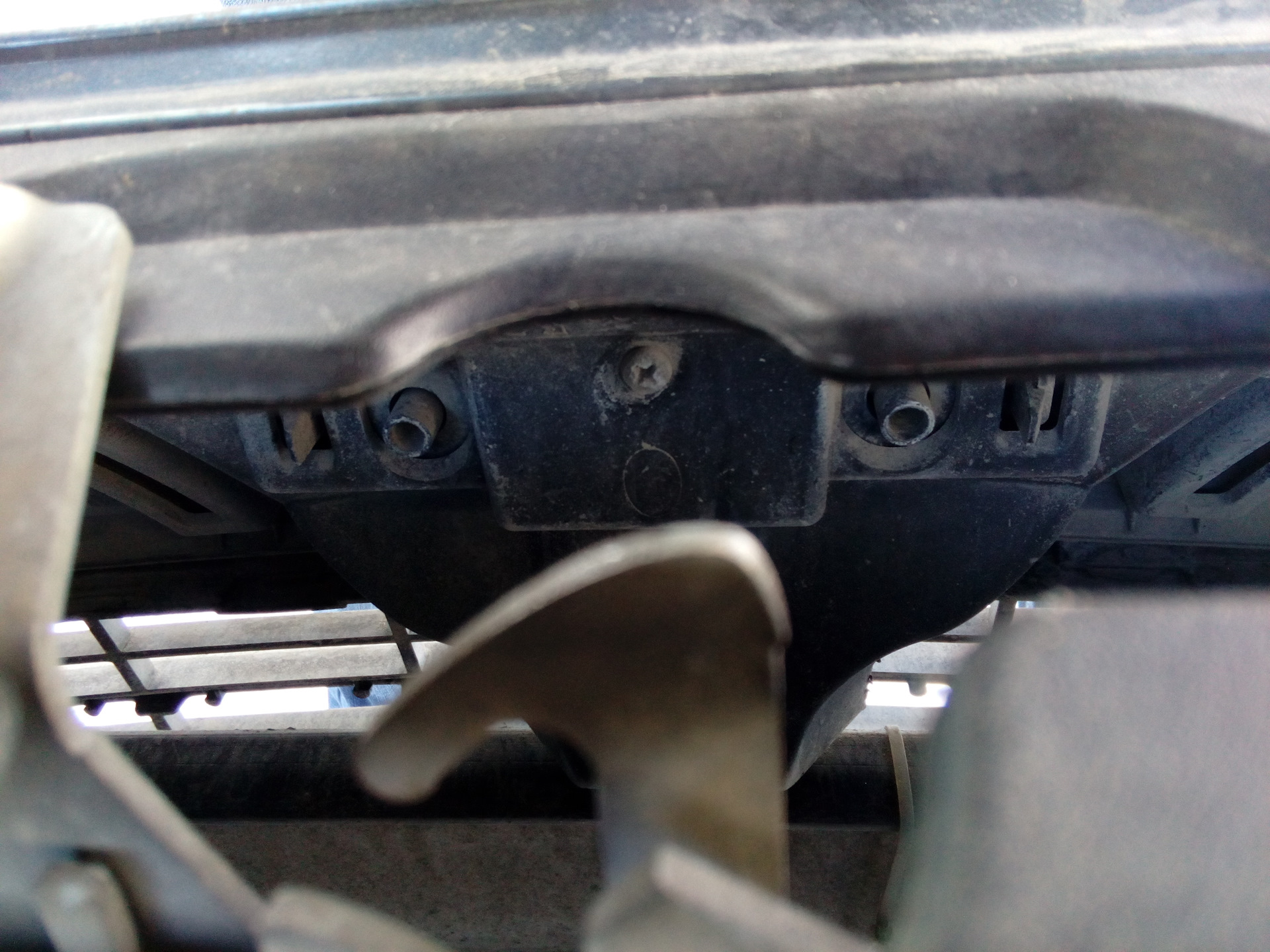

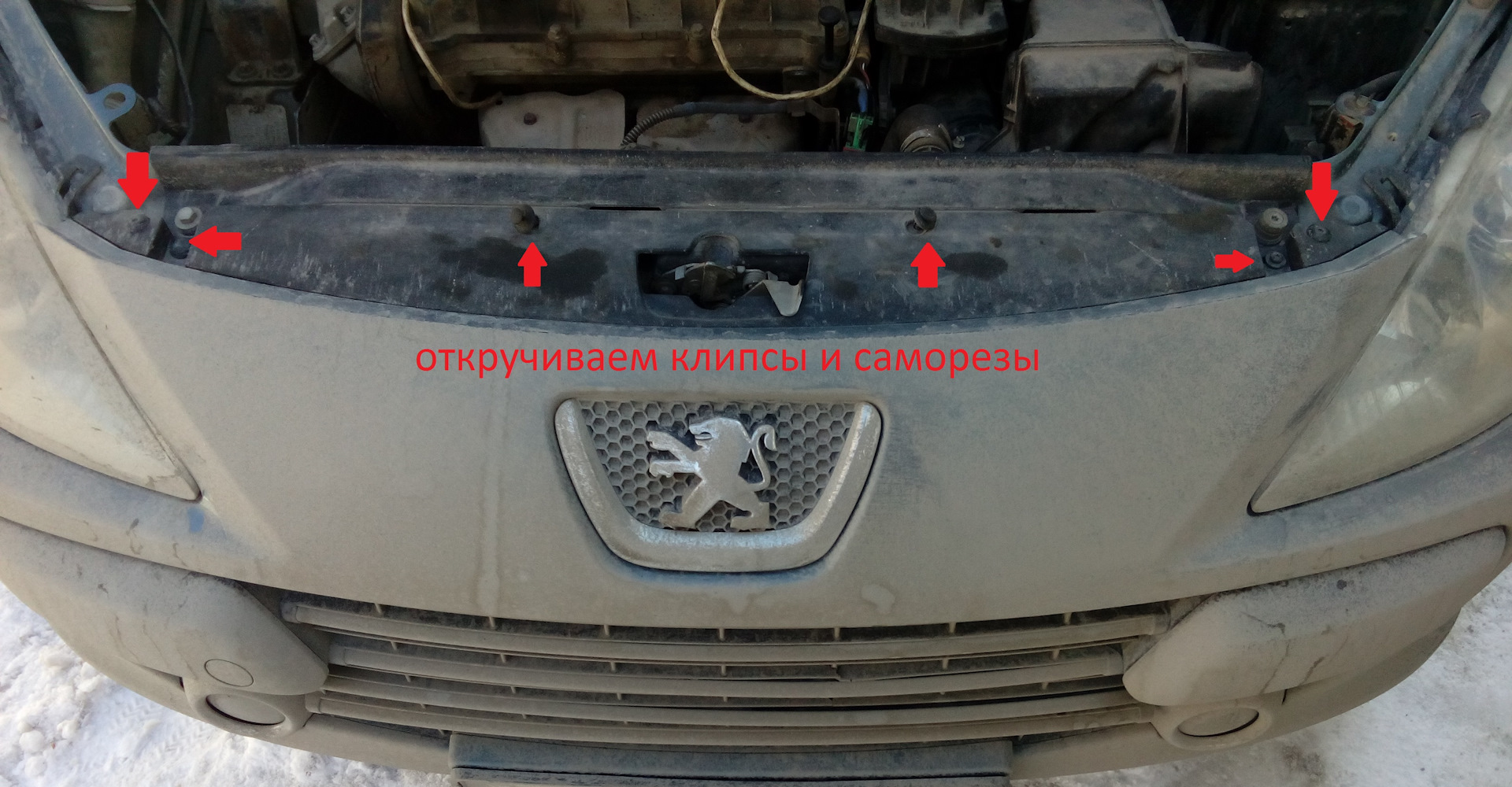

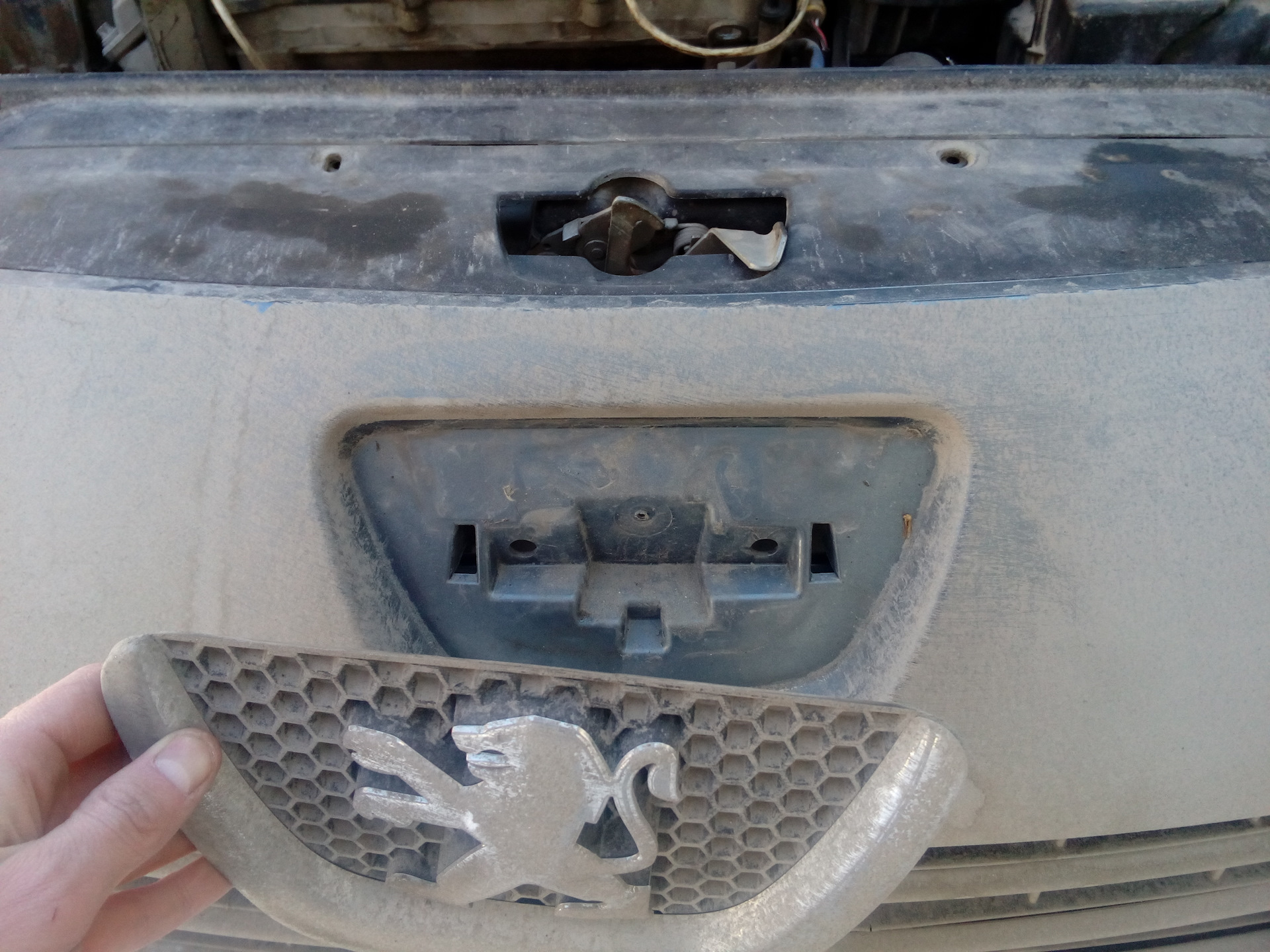

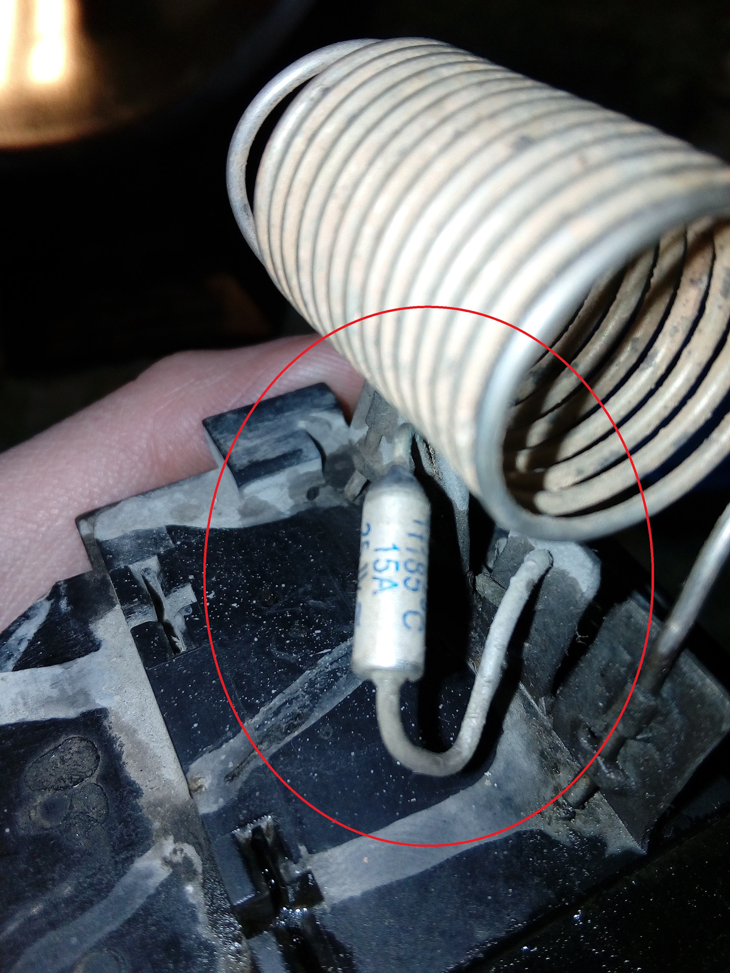

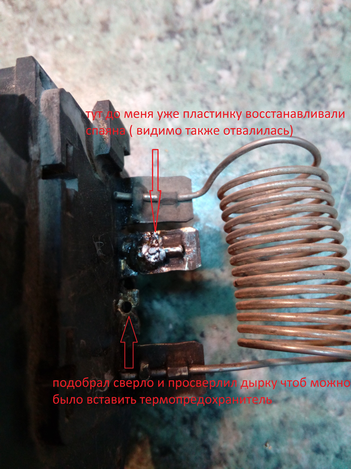

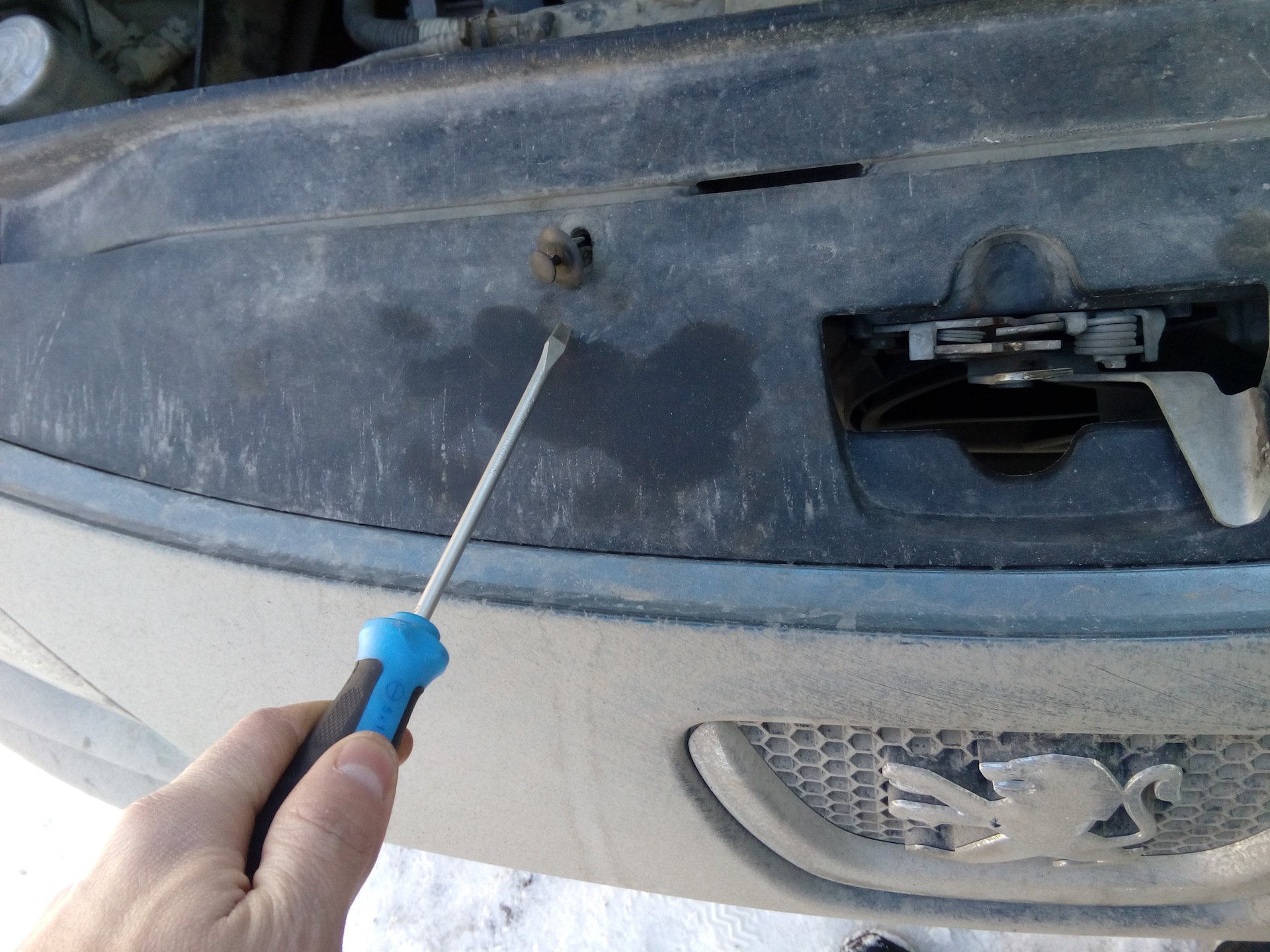

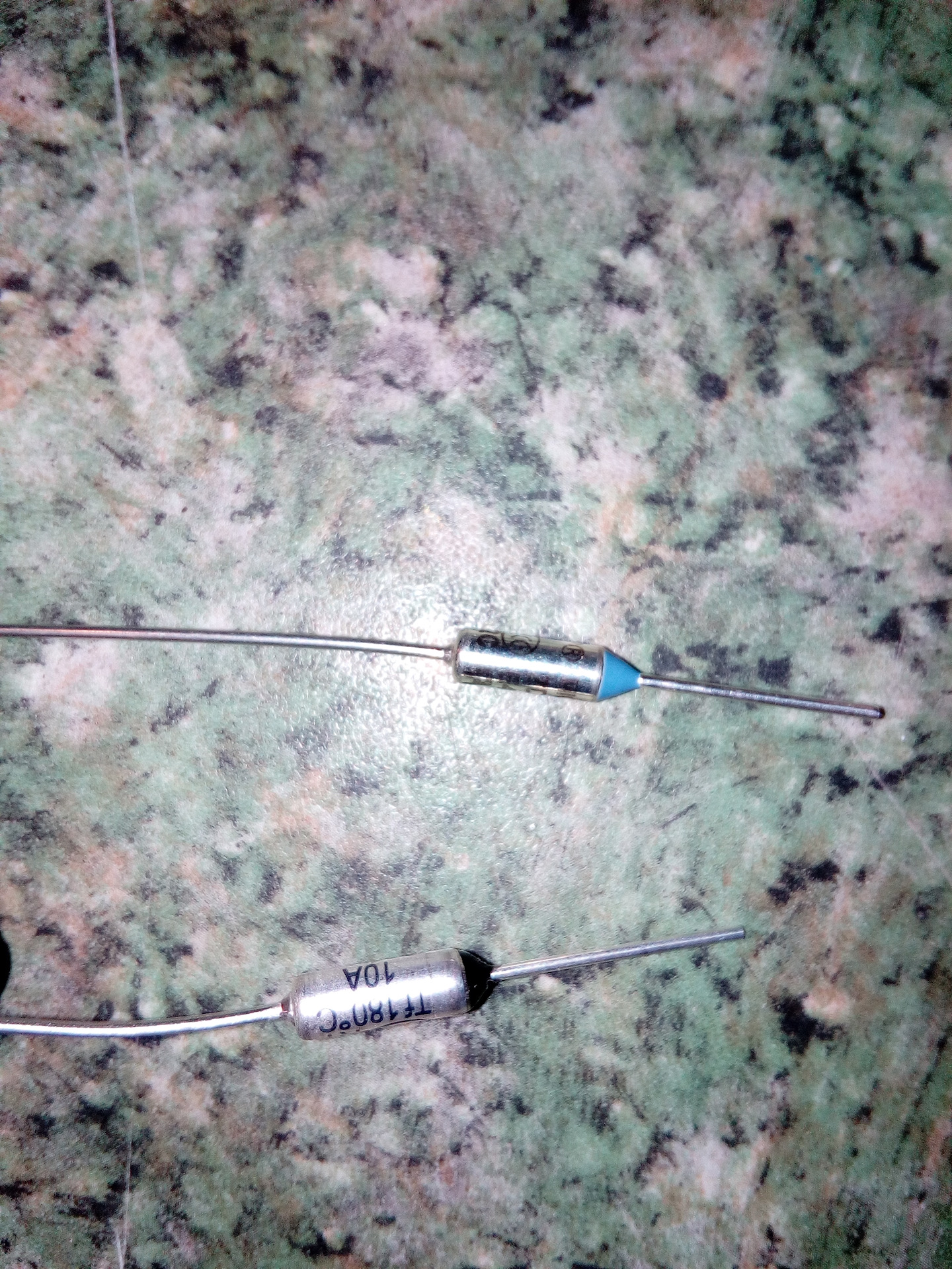

Приехал в радиомагазин купил этот термопредохранитель (брал с запасом на 10А 185 градусов -2шт и 15А 195 градусов) . Далее снимаем, для этого я не снимал бампер а просто открутил верхнюю часть его чтобы просунуть руки и достать реле .

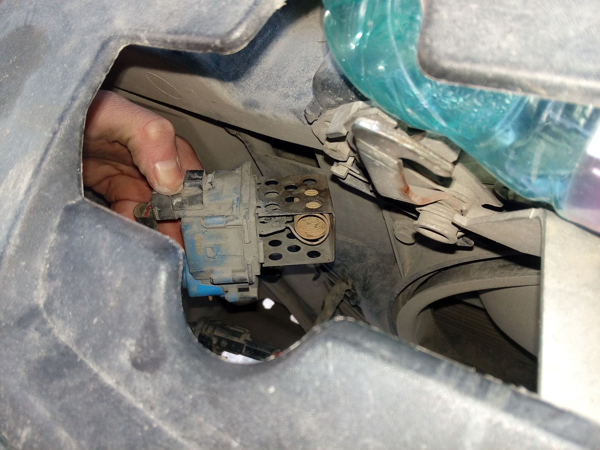

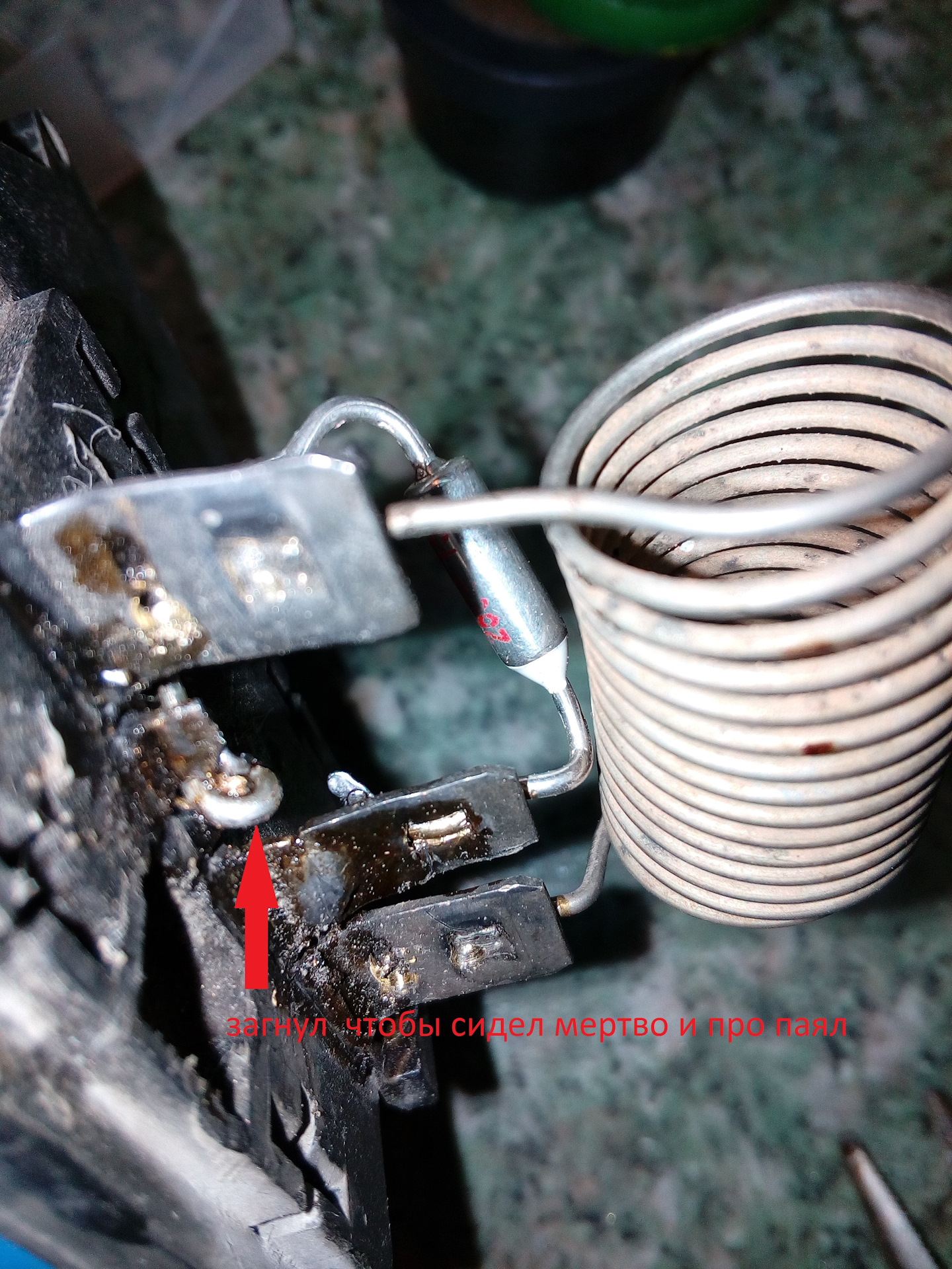

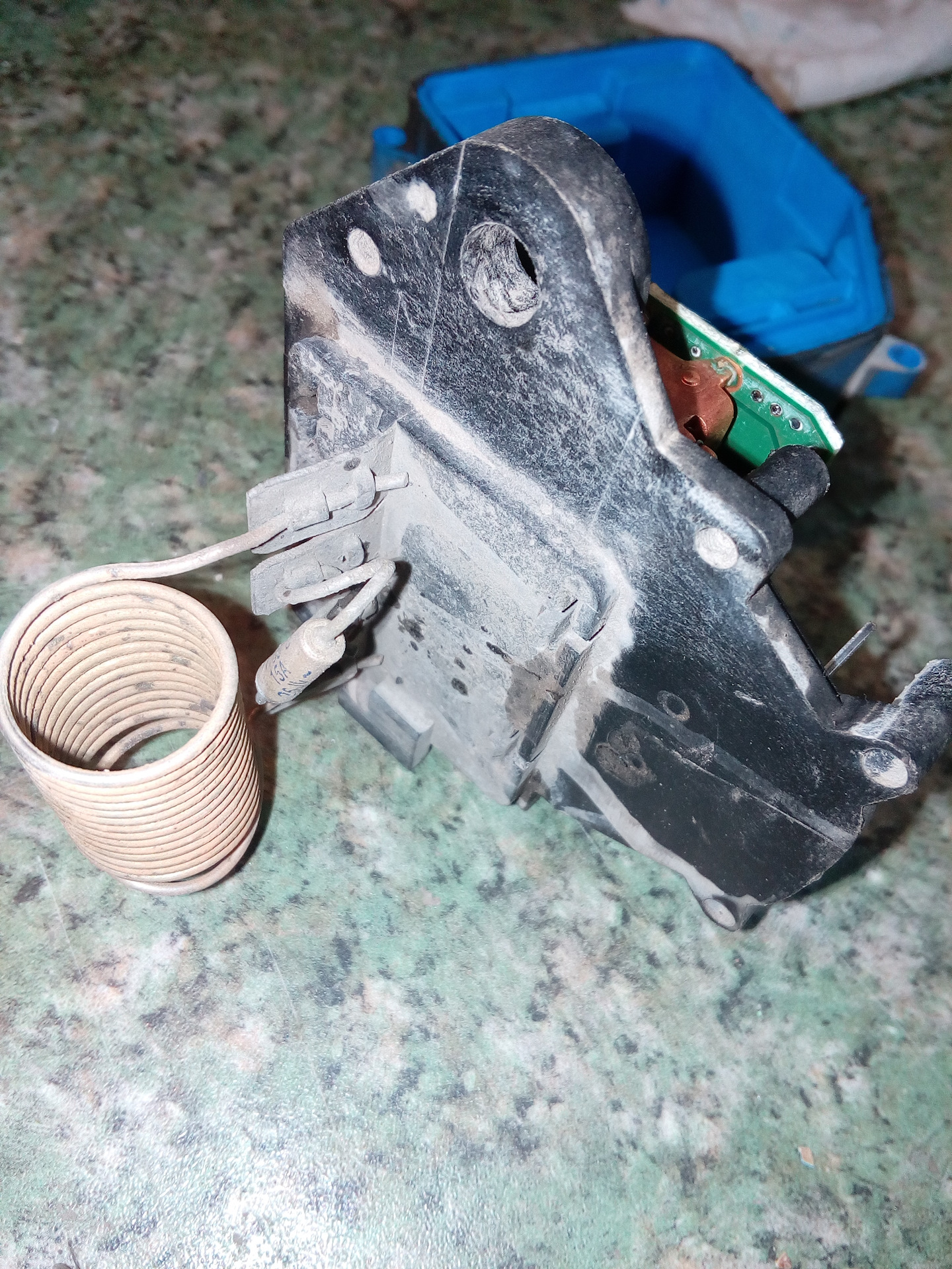

Реле крепится на одном саморезе. Снимаем разъемы, откручиваем, и видим реле во всей красе.После ремонта и сборки проверял так нагревал двигатель до 90градусов, затем включался вентилятор (так как до ремонта не включался) охлаждал до 70-80 градусов и отключался работает в данное время проблем больше нет.

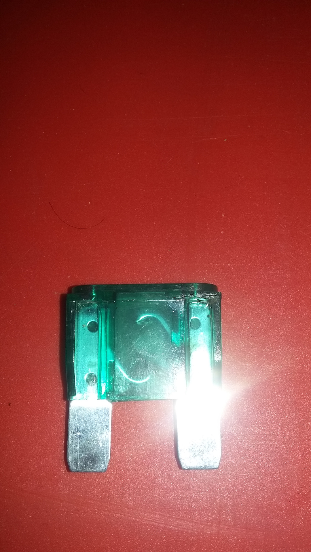

Родной на 183' 10А, у нас в продаже таких нет, поэтому ставлю что есть, 185' 10А или 192' 15А что есть из наличия. Недавно проморгал, по трассе в туман прокатился, намерзло на вентилятор и заклинило и менял, еще под капотом(нижний блок) предохранитель MAXI на 30А. Ооо дак и предохранитель у тебя на 50А, а у меня на 30А
