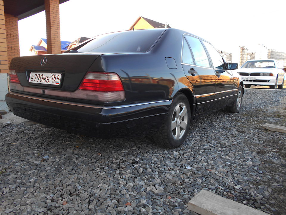

06.05.2017 года будет ровно год с того момента как я начал восстановление этого автомобиля, не думал я что все это будет так долго, почему так тоже расписывать смысла нет, есть деньги — быстро, нет денег — медленно)) все банально и просто и это единственный критерий ощутимо влияющей на время во всяком случае у меня.
В общем небольшой итог с ценами того что сделано и того что еще предстоит. Ссылки на каждый пункт в бортовике кидать не стал, кому интересно сам посмотрит. Где цена "0", значит мне это досталось даром, либо эту работу я сделал сам. Новые детали помечены как новые, фильтры, ремкомплект и так по определению новые их подписывать думаю не надо.
Первое с чего начнем это какие работы сделаны на данный момент и что для этого было куплено из запчастей. Сам автомобиль — 160 000 руб.

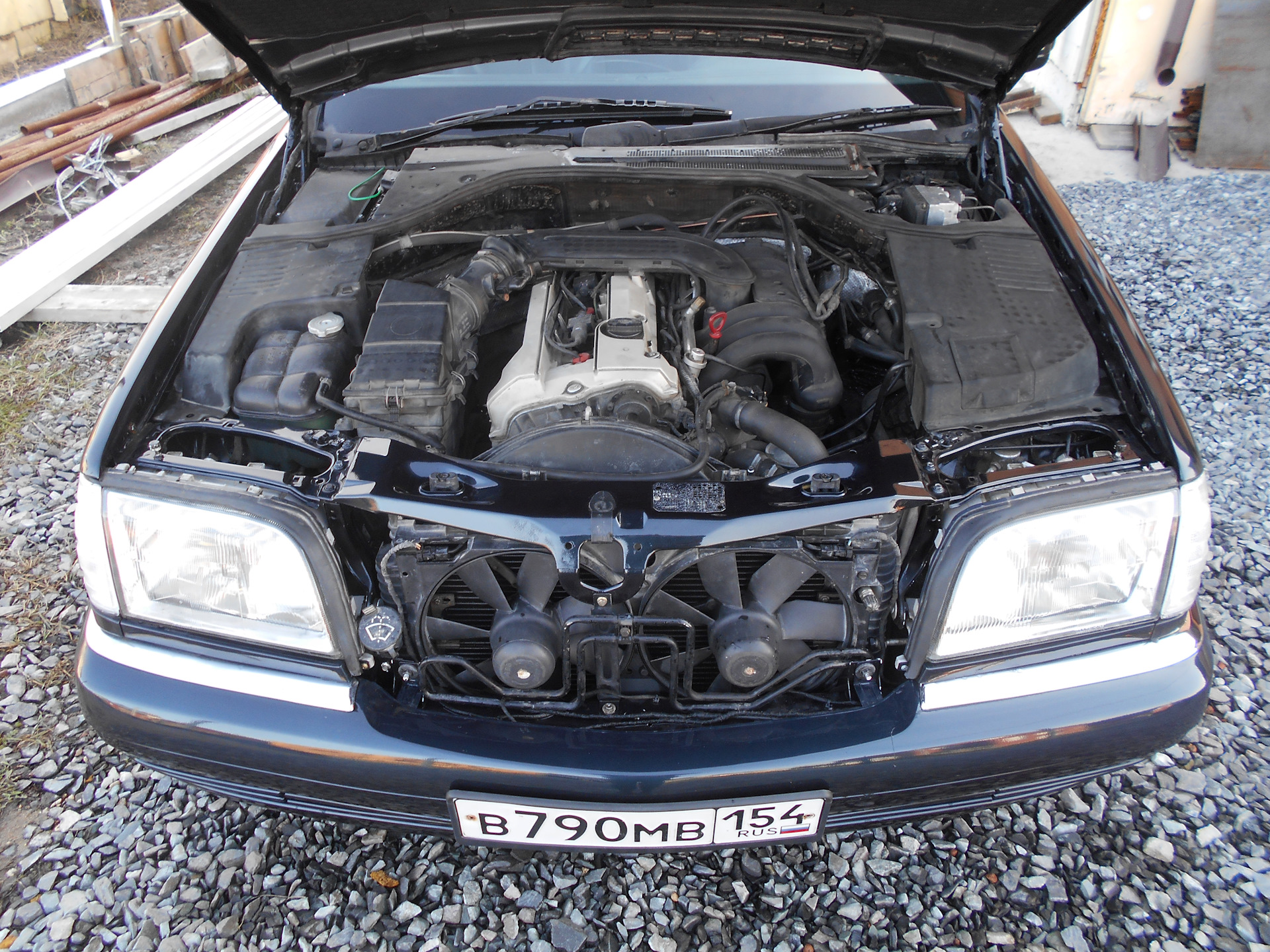

2. Двигатель
— Замена масла с фильтром в ГУР — 0 руб.
— Замена свечей — 0 руб.
— Замена подшипника натяжного ролика — 0 руб.
— Замена шланга отвода картерных газов — 0 руб.
— Замена антифриза — 0 руб.
— Замена расширительного бачка — 0 руб.
— Замена трубок подогрева жидкости омывателя стекла — 0 руб.
— Замена радиатора кондиционера — 0 руб.
— Ремонт течи масло с масло охладителя — 0 руб.
Запчасти:
— Масло ГУР 2 литра — Fuchs Titan PSF — 1300 руб.
— Фильтр ГУР — MANN-H85 — 331 руб.
— Свечи — NGK-BCP6ES — 840 руб.
— Подшипник — 180502 — 50 руб.
— Шланг отвода картерных газов (новый оригинал) — A1040943682 — 350 руб.
— Прокладки масленого теплообменника — A1401841080 — 605 руб.
— Кольца на трубки теплообменника A0219974948 — 126 руб. A0179978248 — 116 руб.
— Радиатор кондиционера — A1408300570 — 3500 руб.
— Расширительный бачок — A1405000849 — 2000 руб.
— Выхлоп куплен, но еще не поставлен — 8000 руб.

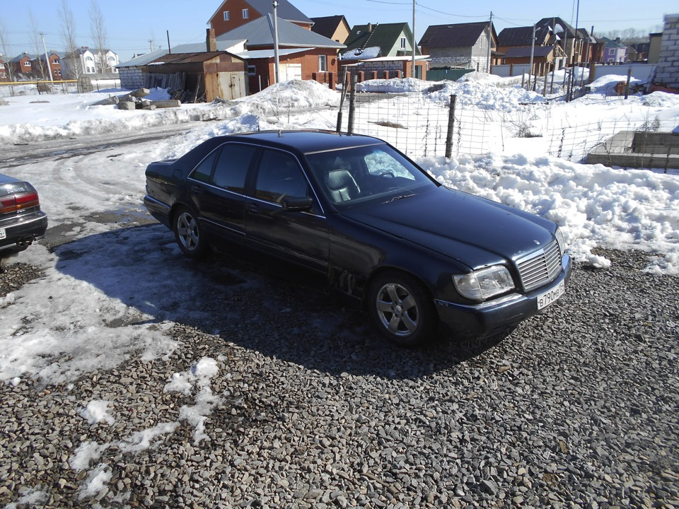

Ну и на последок сравнение каким кабан был когда попал ко мне.
И каким он стал сейчас.
Гараж без ворот и площадка перед ним где я делал все выше описанное
Ну и небольшая горстка ключей, большей части из которых лет вдвое больше чем мне)) Не каких подъемников специального инструмента или оборудования у меня нет
