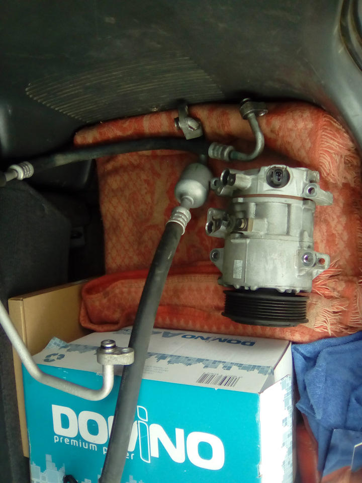

Тоже на днях отремонтирую кондиционер. Сегодня купил новый компрессор и трубки, заменю свой который работает через раз. В прошлом году за неимением родного от 2azfe, поставил от 1 azfe. По конструкции они одинаковые только изгиб трубок другой, поэтому мне мои трубки разрезали и сваривали под компрессор. Проработал он правда не долго, хотя брал с распила без пробега по рф. Сейчас думаю с родным будет тоже холодильник, а то прошлым летом думал помру, дп ещё и в чёрной машине. За компрессор и две трубки отдал 5000 р, вполне адекватная цена
Учитывая ваш регион думаю нормально, а так задним пассажирам было жарко

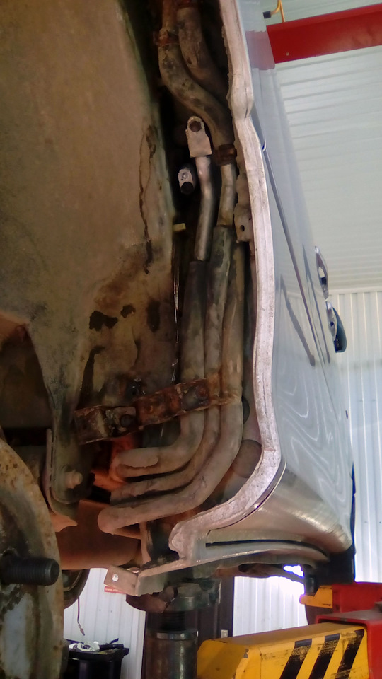

Трубки на задний кондиционер не просматривали? В задней левой арке, слабое место.
В бортовике есть информация, там вся магистраль новая от переднего радиатора)))
Chus-54
Задней правой…
