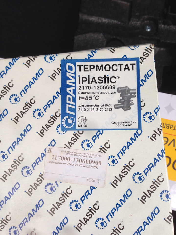

Всем Ассаламу алейкум, вот с такой проблемой я столкнулся недавно, температура двигателя у меня всегда летом в районе95-100 градусов всегда это немного напрягало, потому что на всех моих предыдущих машинах температура всегда была 90 градусов, но этой весной температура начала повышаться выше почти до критических отметок, при длительных ускорениях и повышенных оборотах. При снижении скорости и средних оборотах двигателя возвращается в свои обычные 95-100 градусов. Машина 2014г. Радиатор ни разу ни чистил каким то специальным образом, пробку не менял, антифриз на уровне, масло в моторе заменено, и на уровне. Антифриз менял прошлым летом так на всякий случай. Вентиляторы включаются. Короче предстоит диагностика системы охлаждения.

Поставь термостат от гранты и забудешь
Слышел про калину, грантовский тоже подходит?
Вот такой попробуй найти… будет тебе счастье
Поищу, — он держит на 90 градусах?
На ходу по трассе 84, город без пробок 87, пробки максимум до 101 до ходит…у меня БК стоит по нему смотрю точные цифры. На нем же выставил включение вентилятора 102 градуса, но до его включения не доходит
Понял — буду иметь ввиду, -если это будет термостат уже знаю какие варианты искать.
Думаю скорее всего он, я его каждую весну меняю как расходник)))

Ва1алайкум асалам у меня тоже так было пока термостат не заменил тепер 85-87 гдето так по трасе
Понял брат, проверю его в первую очередь).

Термостат. У меня тоже пару лет было сначала 96, потом 99, потом 102. Это не норма. Поменял, теперь 87-89, и прекратился масложор, по ходу масло тупо выгорало.
Надеюсь это он.

Термостат думаю мозги тебе делает…
-На выходных попробую выяснить термостат это или нет).
