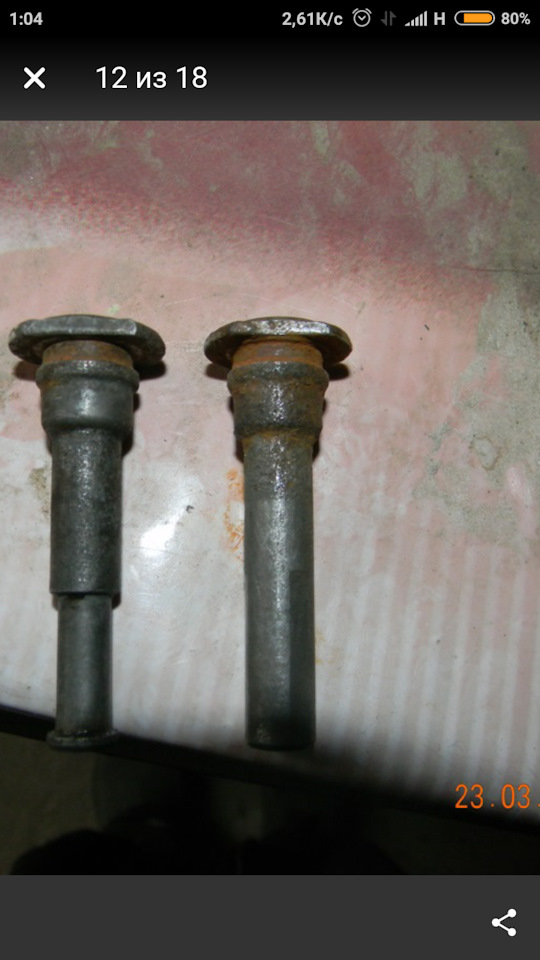

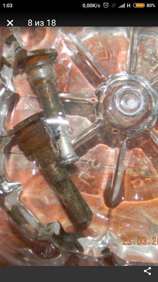

Были у меня болты от разборных дисков с сильным налетом ржавчины, решил и на них попробовать действие ортофосфорной кислоты. Залил банку с болтами кислотой, через пол часа промыл болты водой и просушил. Результат приятно удивил:

100% новые. Где потертости от трения по резьбе и контакта от ключа?
Всем привет! С этой кислотой знаком лет 20 с небольшим +, пользовался её как цинкарем, она применяется в гальванике и не тока, её обрабатывают новые детали и отмывают так сказать от ржавчины( ржавчина она не поверхностная она разрушает металл в глубину, разъедает его во все стороны. Это так предисловие.если б болты были долгое время в эксплуатации, заводская гальваническая обработка нарушилась бы.правильно?от трения резьбы по резьбе и от самого контакта клуча и головки болта .а толщина слоя гальванического покрытия сотые доли микрон и в пятне контакта трения стерлась бы и там пошла коррозия металла во все стороны.а мы канавки от коррозии на болтах не видим? Или видим?¿ После обработки ржавого диска, цвет металла будет светло серый и будет небольшая плёнка и остатки староц краски будут присутствовать местами совсем чуть чуть.диск левый не был таким ржавым как правый это я 100% знаю.сам пользовался ею…но через пол года если не смыть плёнку после обработки краска отваливается вместе с пленкой.
Т.е. я подсунул фото новых болтов? Вы это хотите сказать?

1) Дело в том, что задачу можно решать по-разному: правильный вариант это когда по известным данным находятся неизвестные, а ни когда решение задачи подгоняется под нужный ответ.
Поясню: сколько лет дискам точно сказать не могу, но судя по году выпуску тех машинам с которых продают эти диски в Японии — 20-25 лет. Из чего и каким способом сделано напыление болтов я сказать не могу, так же как и толщину покрытия, но могу сказать лишь одно: покрытые болтов и анодированное покрытие на наружных полках диска сохранились очень хорошо, ничего не облезло и не облупилось… сами диски и болты лишь покрылись налётом ржавчины (думаю от пыли которая попадает на диск при износе тормозного диска и накладок)… видимо тем и ценны такие диски…
теперь про известные и не известные в этой задаче: с чего вы взяли что резьба на этих болтах имела постоянное трение? Болты эти закручены были много лет назад в Японии на заводе, да ещё и на герметик… и до меня ни кем не разбирались. Такой вывод я делаю по отсутствию следов на диске от гроверной стороны гайки, по наличию герметика как на самом соединении болт/гайка так и между половинками самого диска, а уж заводской герметик ни с чем не перепутаешь. О трении головки ключа о шляпку болта, думаю, тоже говорить не нужно… его не было т.к. диски ни кто не разбирал до меня, а на заводе закручивают так, чтобы не испортить внешний вид изделия, т.е. и дорогих болтов…
Вы сами определили для себя неизвестные этой задачи и подогнали их под необходимый ответ!
2) Любой следователь при раскрытии приступления для определения круга подозреваемых задается вопросом о наличии того или иного мотива, способного подтолкнуть человека на это преступление. Вы не пробовали задаться вопросом: для чего мне нужно выдавать новые болты за б/у? Разьве я продавец или производитель ортофосфорной кислоты? А даже если это и так, то даже если каждый на Драйве купит по 200мл. этой кислоты у меня, то, думаете на этом можно заработать много денег? Или Вы думаете эту кислоту больше негде купить? Нет того же Цинкаря или средств схожих с ним по составу? Думаю, что чтобы зарабатывать на продаже таких вещей нужно иметь годовые контракты с хим.производствами которые работают с этой кислотой.
3) по дискам: два диска с завода были установлены на спарку газели товарища. Проехали одинаковое кол-во километров по одинаковым дорогам в одинаковых условиях… спустя много лет он снял эти диски с резиной и поставил новые. На старых парных колёсах, лежавших в гараже, решил попробовать действие кислоты. Результат на фото. Я не берусь со стопроцентной гарантией утверждать что на этих дисках с завода было абсолютно одинаковые по толщине и качеству ЛКП, что металл из которых изготовлены эти диски из одной партии и имеют одинаковый состав и т.д. Я видел по виду одинаково ржавые два диска и видел результат после обработки кислотой… никакой слезающей краски я не видел…, хотя и здесь не бересь утверждать со стопроцентной уверенностью, что при обработке ортофосфорной кислотой, покрашенного краской металла, не произойдёт отслоения краски… Думаю это зависит от концентрации кислоты, краски, самого металла и степени его коррозии, да и черт его знает ещё от чего… но я видел то что видел и что заснял на фото. И именно поэтому решил попробовать действие этой кислоты на покрытые слоем ржавчины болты… результат такого воздействия на фото.
3) я ещё раз приглашаю всех желающих приехать в Казань и убедиться в том что эти болты б/у. Если болты окажутся новыми-затраты на переезд я готов оплатить! Если нет-то вы прогуляетесь за свой счёт!
4) завтра поеду в гараж и сфотографирую более подробно и чёткой свои болты. Фото выложу в пост.

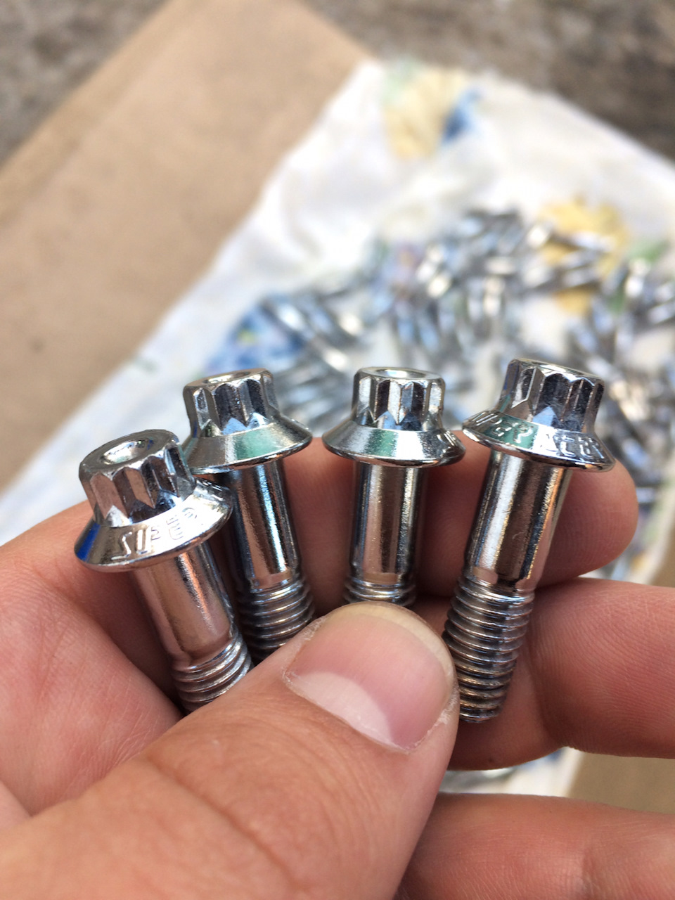

Меня обвинили в том, что обманываю читателей, купил новые болты и выложил их фото… это не так! Фото болтов до того как я их поместил в ортофосфорную кислоту у меня нет… снимать видео работая в перчатках с кислотой я тоже не смог, да и честно сказать не думал что будет такой эффект и что это событие есть смысл описывать в БЖ… но это не повод обвинять меня в обмане, а ещё нужно внимательно читать текст записи в БЖ и только тогда делать выводы… а если с выводами ошибся-нужно уметь признать свою ошибку и уметь ее признать, а не набрасываться на меня с голословными обвинениями…

Нашел новые болты и о чудо!

Это возможно только в том случае, если болты никелированы, а ты грязь принял за коррозию металла.

И так происходит с каждым болтом, который побывал в преобразователе, это не голословное утверждение.
Новые болты сфоткал))) кто тебе поверит… Кислота съедает анодирование, а у тебя волшебным образом не тронула)))
И краску она на дисках выставила.
А ты не знал, что кислота с кисточкой приходит)))
Не, я думал это магия.)
Это тут волшебник))) начинающий шарлотан
Sergey-Kuban
Диски вообще разные, просто на одной резине))) Справа старые самые. Пустослов короче)
Sergey-Kuban
Денег не хватит такие болты новые купить…
Результат на лицо! Вопрос:зачем тебе это надо?!
Кислота хорошо борится с ржавью если опустить полностью в нее деталь.если просто нанести на поверхность эфект не так хорош.а в цинкарях и прочих есть еще ряд присадок придотврощающих последующие окисление.
Про погружение и так понятно, но ведь не все детали засунешь в кислоту полностью…, а вот про циннарь буду знать… хотя он дороже (если большой объём работ предстоит) и менее эффективен…
