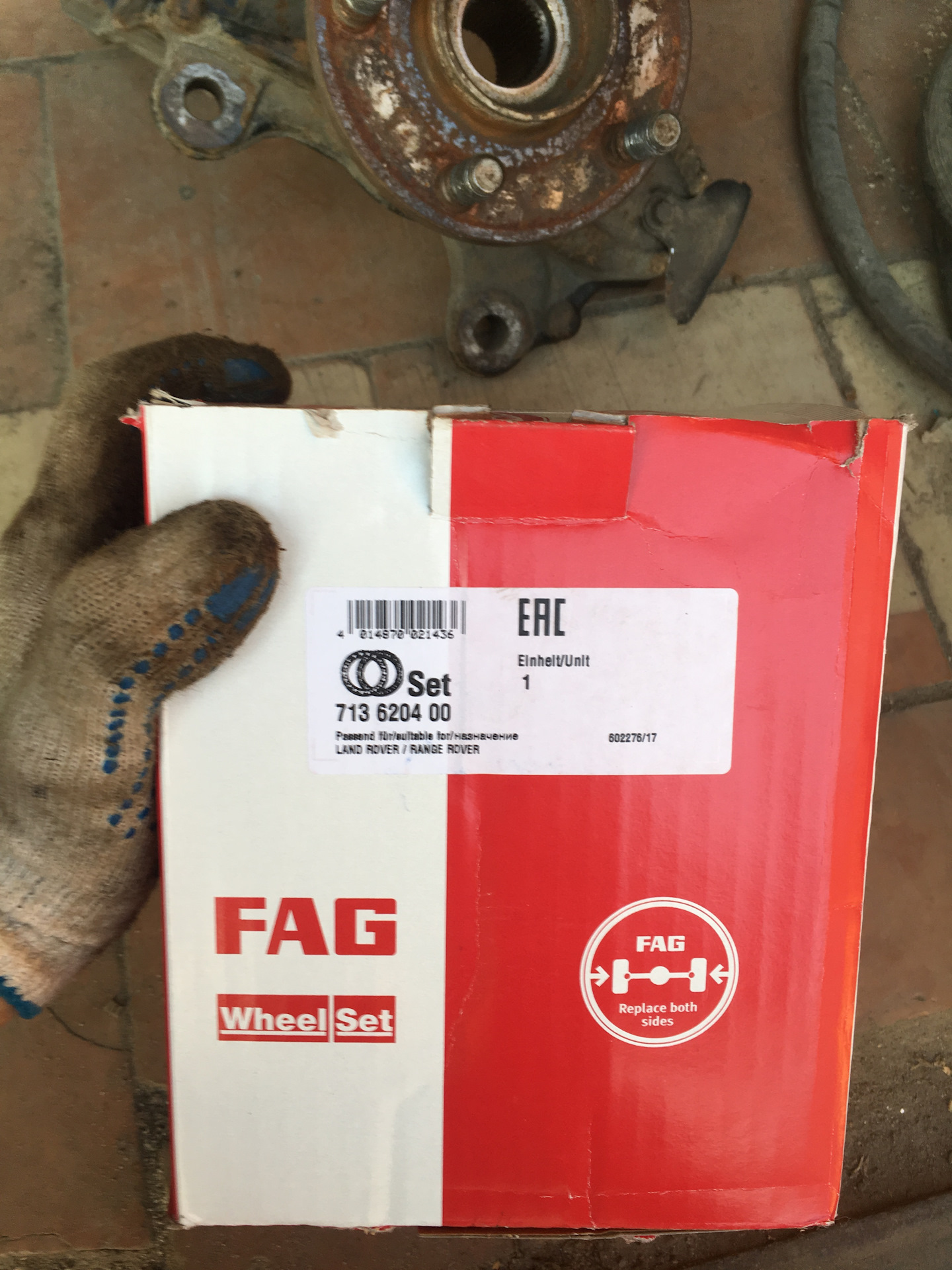

Так бывает, гарантия неделю назад закончилась и вот тебе на — загудел подшипник. Выяснил, гудит левый. Стал искать что по чем:
— оригинал Ford (1 437 643) — 9 700 руб.
— SKF (VKBA 6752) — 6 800 руб.

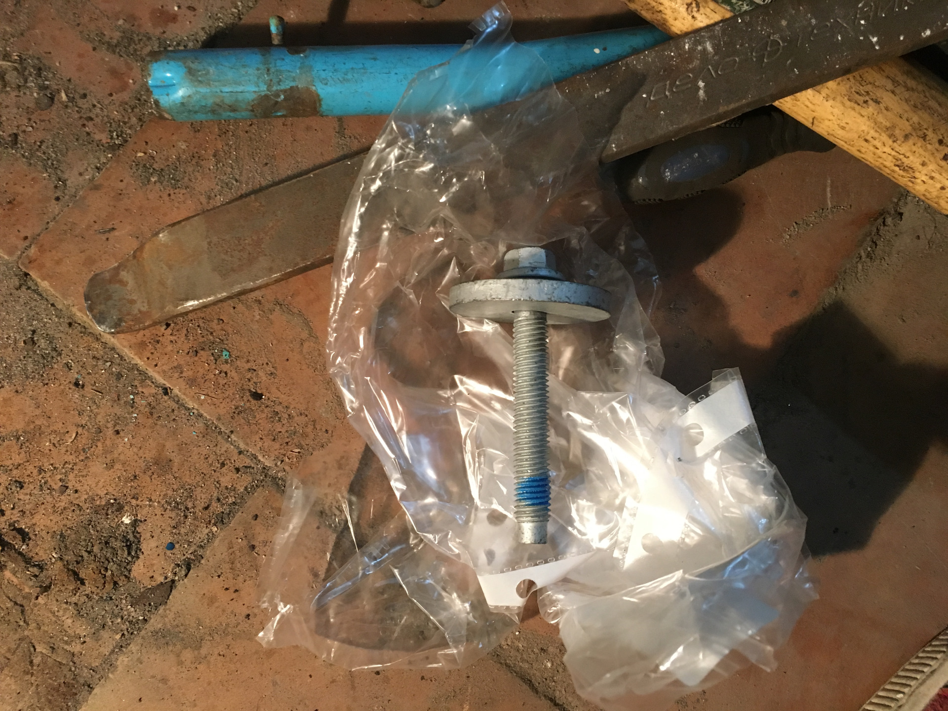

— FAG (713620400) от LAND ROVER: FREELANDER 2 — 4 400 руб. + болт ступицы Ford (1 377 206) — 260 руб.
Из всего этого выбрал FAG (713620400) от LAND ROVER: FREELANDER 2, тем более на s-maxclub.ru уже такие ставили, по отзывам наша 100%. Как потом выяснилось FAGанулся по полной.
Заказал перед майскими праздниками, но то склад не работает, то задержки с доставкой, в общем все пришло 3 мая. Забрал и в гараж на замену.

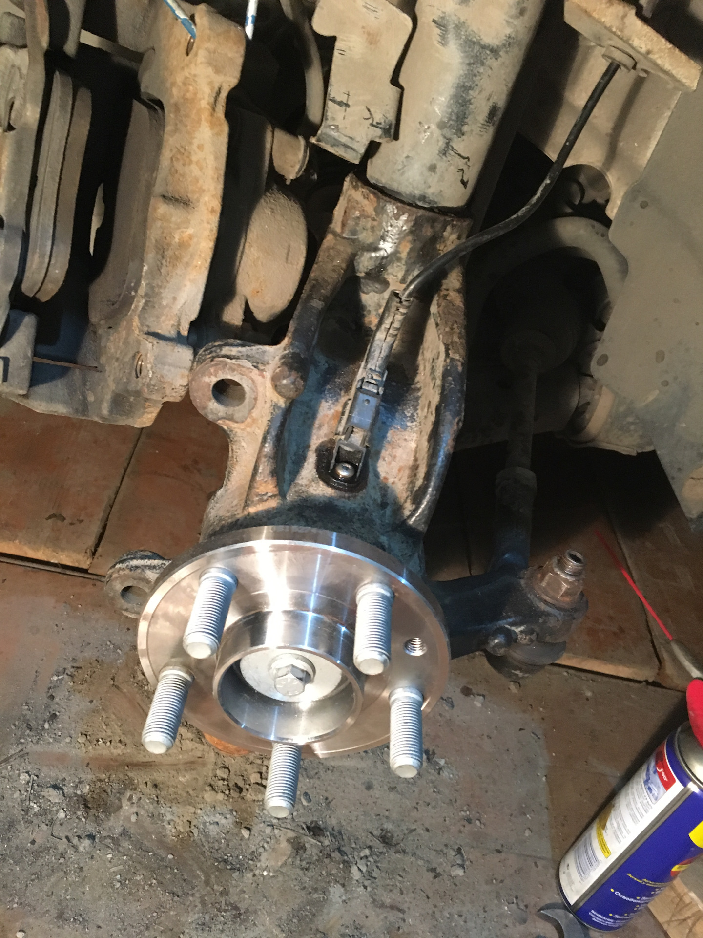

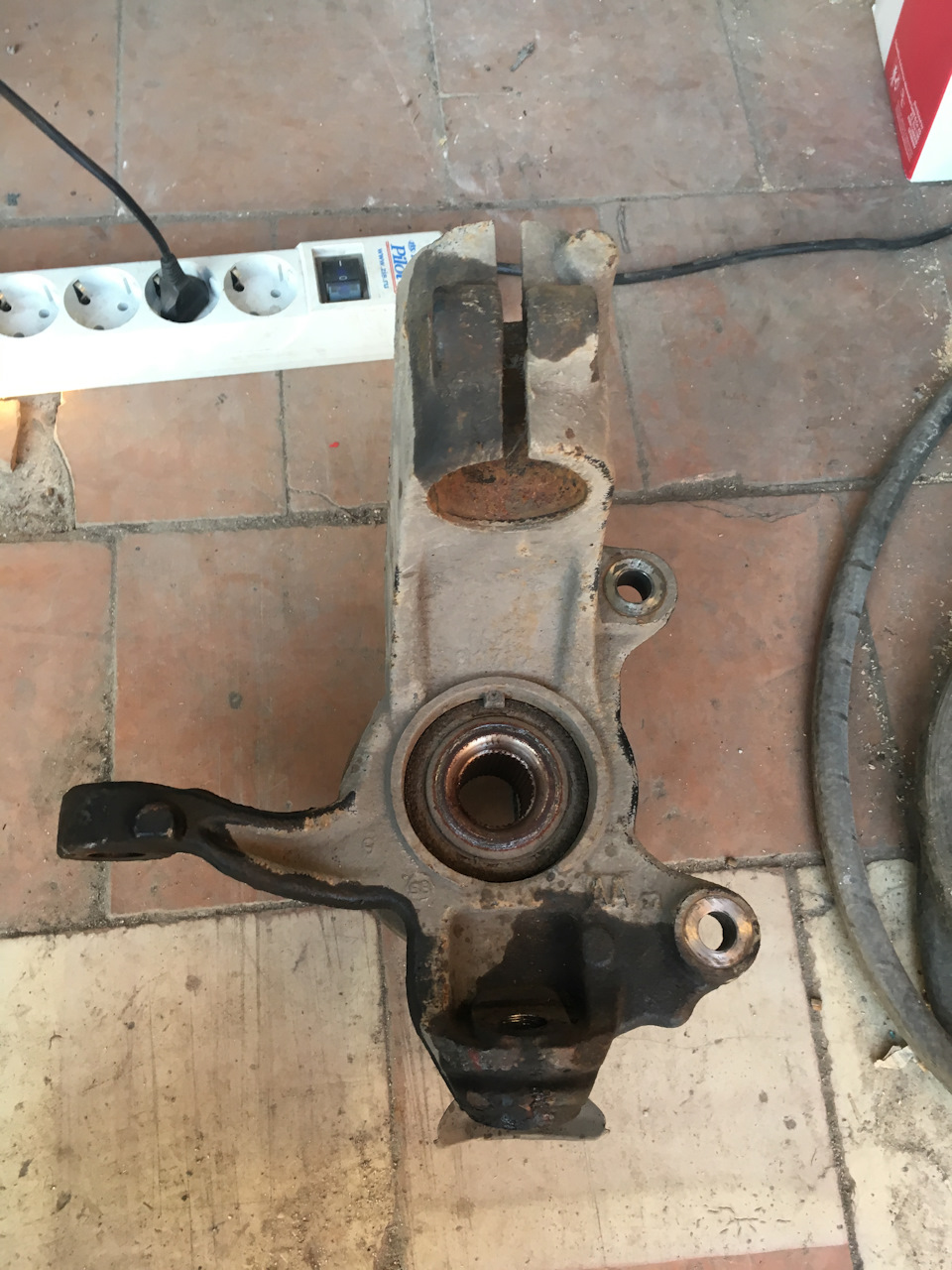

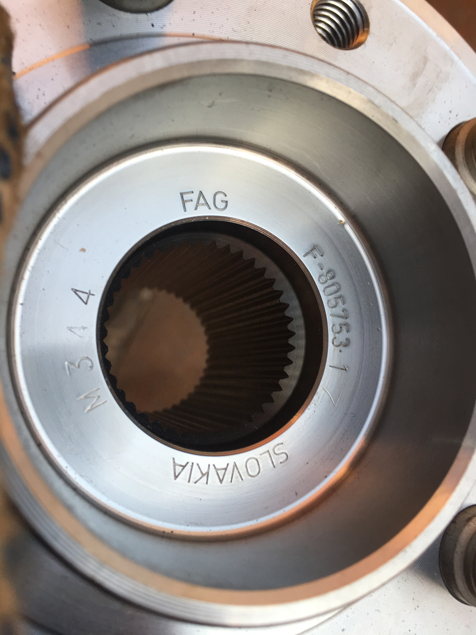

Мастер установил на пресс кулак, но оказалось, что оправку для выпрессовки они отдали на время кому-то. И тут начали колхозить. Совместными усилиями подобрали куче приспособ из металла и б/у подшипников, с трудом подшипник начал выходить. Тем временем уже прошло минут 30. Почистили посадочное место в кулаке и приступили к запрессовке. Запрессовка производится простым способом: распиливается пополам тормозной диск от Фокуса он выступает как оправка, упор которой идет на внешнюю обойму подшипника, тем самым мы не давим на сам подшипник и не портим магнитную ленту АВS. Установили на пресс всё это дело, мастер лихо начал запрессовывать, но на пол пути под усилием тормозной диск не выдержал и взорвался, да, да именно взорвался…чугунные куски с десяток разлетелись по боксу. Мастер офигел, диск верой и правдой служил более 3-х лет, запрессовал не один десяток подшипников, а тут такое. Ищем новую "оправку". Нашли жигулевский тормозной барабан, распилили его пополам. Установили кулак на пресс с оправкой от жигулевского барабана, начали давить…подшипник начал садиться, но алюминиевый сплав тормозного барабана под усилием проминался. Нужен новый тормозной диск в качестве оправки. На СТО больше небыло дисков. Я вспомнил, что в гараже лежат от Фокуса диски, от Макса передние и задние. Поехал в свой гараж за "оправками". А время уже 21:20.
Привожу 3 диска и мощную болгарку. Под распил выбираем передний диск от Макса. Выясняется, что он не подходит по толщине…не пролазит в ступицу между внешней обоймой подшипника и шпильками. Далее под распил идет задний тормозной диск от Макса. Он то у нас и стал идеальной оправкой.

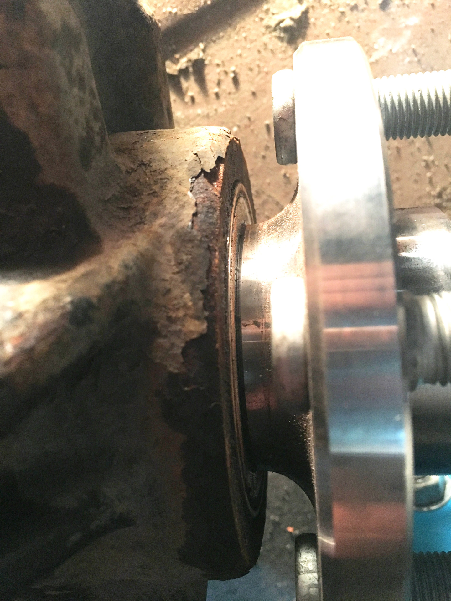

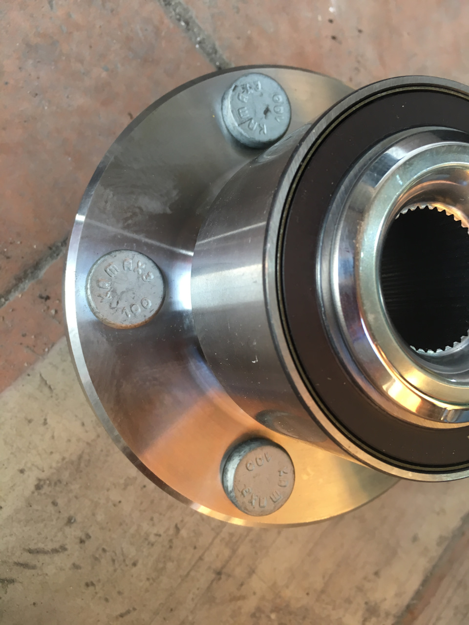

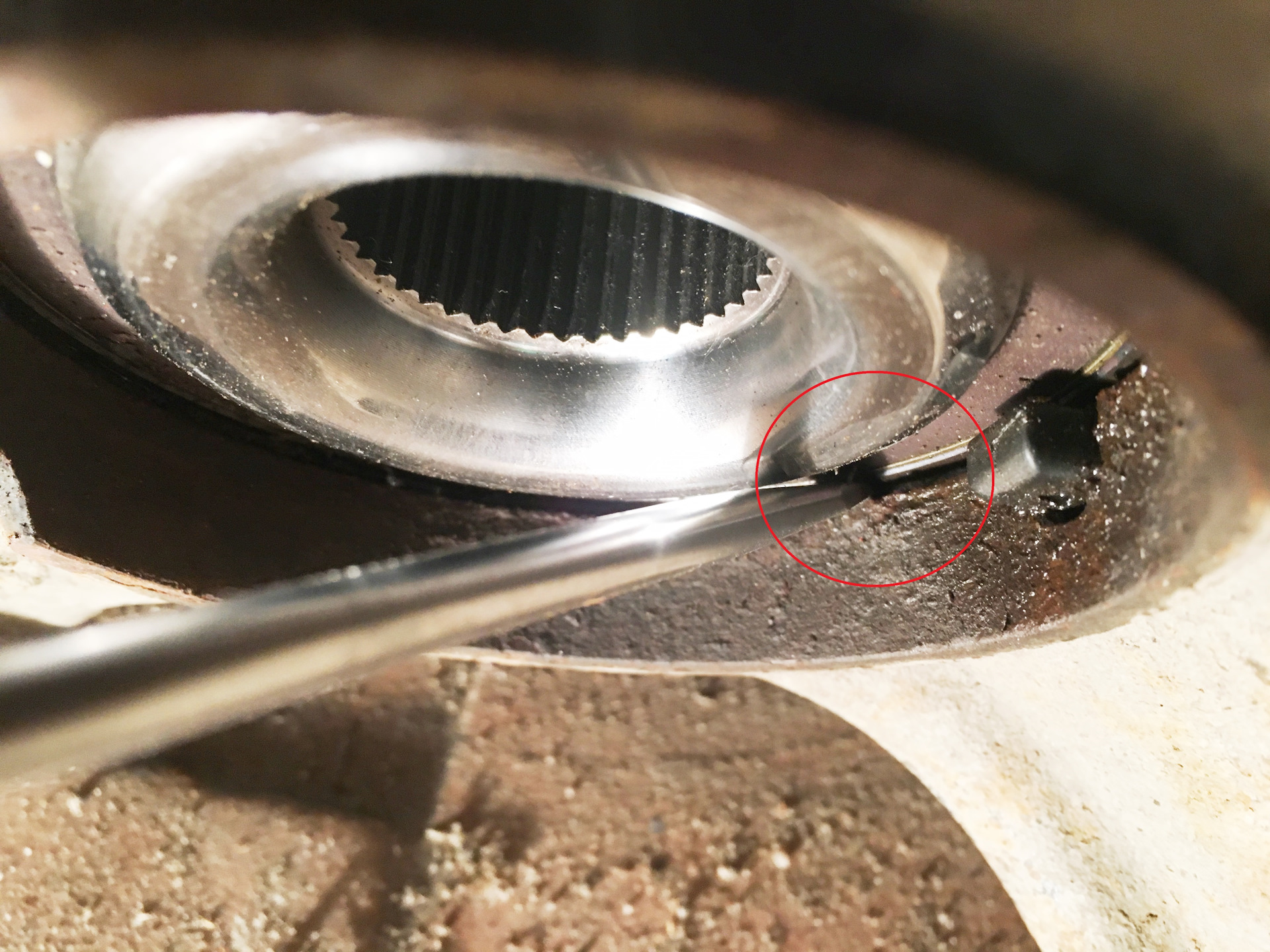

Устанавливаем на пресс кулак и начинаем давить "оправкой" на внешнюю обойму подшипника, немного простукивая кулак вокруг подшипника…подшипник запрессовался заподлицо с кулаком, НО! до бортика внутри в районе датчика АВS не дошел около 1 мм.
Вот это подстава… Выходит, что внешняя обойма подшипника немного меньше нашей. Как так?! На s-maxclub пишут, что ставится со 100% совпадением размеров, а на деле все не так. Кто сам запрессовывал, должен был этот момент увидеть, а те, кто отдавал машину на СТО, то сервисменам по большому счету похер…запрессовали и нормально, кто там будет проверять?!
У меня было 2 выхода:
1. Оставить как есть, никуда не денется (был риск, что датчик АВS не сможет считывать показания с магнитной ленты, так как зазор увеличился);
2. Запрессовать до упора, НО давить уже придется на саму ступицу, тем самым усилие все будет направлено на подшипник (на СТО возможно так и делают, на заморачиваются), но сколько он будет ходить после такой запрессовки?! Думаю не долго. Но это уже не их проблемы.
Решил оставить с зазором как есть, буду наблюдать. Вернулся я в гараж со ступицей уже в начале 23:00 и собрал все уже в начале первого ночи.

Может заморочиться и проверить вылет ступицы относительно кулака?))

Ты просто, что то перемудрил, от этого миллиметра нихрена не будет, сам убедился в итоге теперь, просто зря панику поднял о различии подшипников
Да и давануть прямо в ступицу нифига не будет, езжу уже на двух поменяных тысяч 60-70, пресовал в ступицу
Да и причем тут кольцо АБС и запресовка- нифига с ним не станет
Главное не кувалдой пресовать
Я очконул в ступицу давить. Так если в нее давануть, то заскочит в посадочное 100%. Ты FAG ставил?

Именно =)) Я это также пытаюсь ему донести, что тут проблема не в ступице, а в том, как она запрессована (скорее всего что-то попало под нее) =))
Так же считаю, что прессовать за ступицу отрицательно влияет на шарики подшипника. Существуют специальные оправочки:
Из своих избранных видео, на примере поло:
А тут дядя с усами вообще в полном спокойствии меняет подшипник не снимая кулак(!):
Свой поло прессовал по разному, и всегда за обойму был окончательный вариант, т.к. подшипники больше не беспокоят. Тормозные диски лопались, когда решаешь ещё чуть-чуть дожать)) но не взрывались.

Не очень верится что они разные, т.к. подшибники все стандартизированы и вряд ли кто-то будет делать на миллиметр различные. Просто что-то не так пошло у вас.

вот и надписью подшипник вровень с кулаком, такое ощущения что чуток не дошел до места, может в этом то и прикол?надо еще немного задавить?
Это фото не совсем удачное. Залезу сделаю новое) очень жаркую полемику веду как тут, так в личке, на форуме. Рукожопом еще обзывают)))
Я никого не обзывал, я же не знал, кто его ставил… но мнение не меняю — плохо поставлен подшипник! Они одинаковые =)
1 мм для подшипника это слишком, попахивает леваком, поддерживаю мнение. Было бы накладно разные подшипники гнать.
подтверждаю, тоже обладатель этого подшипника, все отлично, зашел как надо, проехал тыщи три -все ок… Либо мастер криворукий, либо подшибник подменили.
К сожалению поздно, так бы замерить обоймы подшипником по ширине… уже закралась мысль, что левачок поставил…

Ты утверждаешь что ступицы различаются? Интересно померить в каком месте…
ширина обоймы подшипника, раз не дошел до бортика

Быть может у Вас при установке что то попало (окалина или часть чугунины с диска лопнувшего) под подшипник и из-за этого не дало довести подшипник до посадочного места ?!
Кто проверял соосность рассверленных отверстий?! Нереально точно рассверлить все 5.
Проверяли, ничего не попало, просто подшипник встал на уровне с кулаком…дальше прессовать упираешься в кулак.
