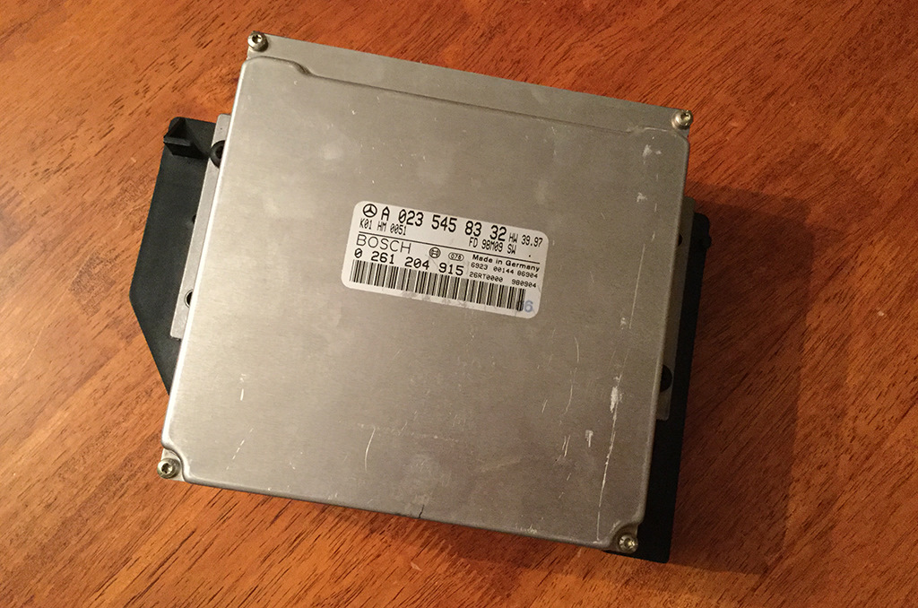

Встретились с ним и проверили мотор на его электронно-диагностическом оборудовании. Даже добытый через знакомый STAR подключали. Итог — куча всяких ошибок и как "дамоклов меч" ударом сверху была та самая, что мне сказали на сервисе! Приплыли!
Но Саша меня тут же успокоил, сказав что для того чтобы ЭБУ сгорел — в него должна попасть молния — ЭБУ ME2.1 (на моей машине стоял ЭБУ BOSCH) хоть и имеют проблемы но все же живучие и ремонтопригодные.

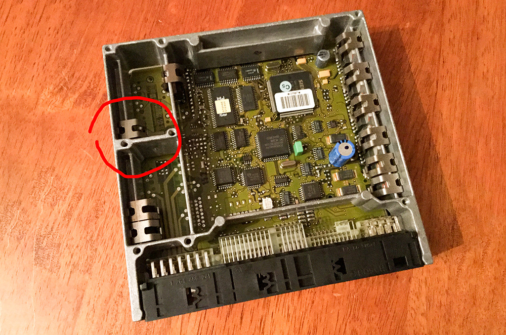

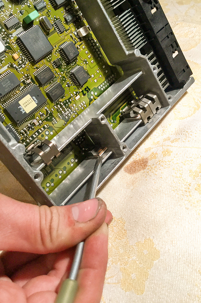

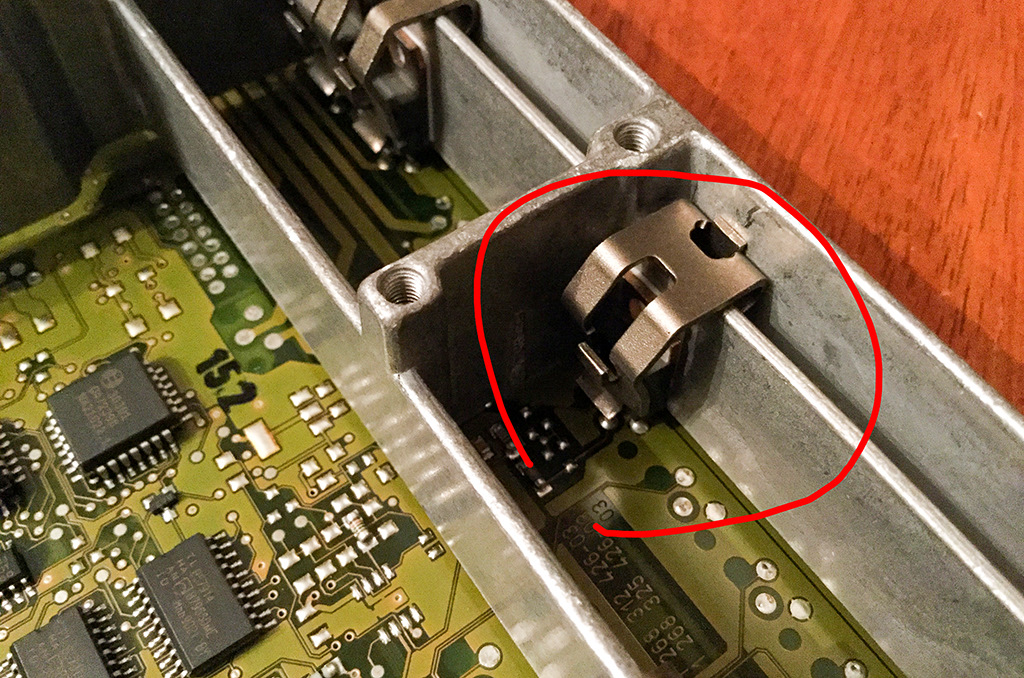

Вскрыли блок управления и тестером Саша нашел виновника.
А проблема это оказывается известная и простая. Виной был пробитый транзистор Philips BUK101-50DL

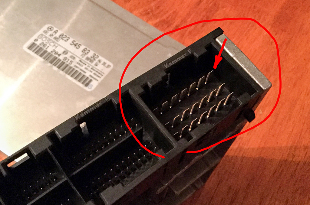

Он подключен на плате дорожками к ноге F21 разьема ЭБУ.

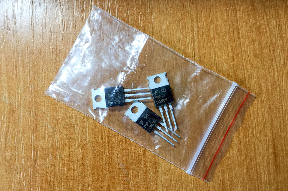

Точно такой же я не нашел, но купил его аналог с чуточку перекрывающими с запасом характеристиками — FQP 50N06 фирмы Fairchild, которые я купил по 5 Молдавских Лей (0,25 Евро) за штуку. Взял на всякий случай с запасом.
Вчера вечером мы снова встретились и перепаяли транзистор.
Вот он — виновник проблемы!
Затем, снова установили ЭБУ назад на машину. Включили зажигание и…
О, чудо!
Исчезла не только эта проблема, но и весь остальной букет ошибок, который, как оказалось, возникал от этой по цепной реакции!
Ошибок — ноль!

Привет! а расскажи доступ к транзистору сзади платы есть, чтобы его выпаять?
Есть. Просто я не снимал этот момент.

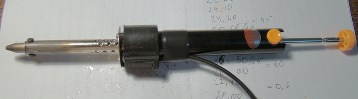

Имей в виду что выпаивать старый транзистор надо предельно аккуратно. Плата многослойная и дорожки очень тонкие. Александр выпаивал его каким-то особым паяльником который был как шприц и отсасывал олово из отверстия ножек. Можно и обычным паяльником но надо ооочень осторожно.
Он скорей всего паяльной станцией выпаевал!, да я хочу позвонить изночально что бы понять что да как, а то у меня тоже беда с компрессорМ на холостых сам включается отключается
Попробуйте. Надеюсь, у вас получится.
Паял он именно паяльником-шприцем. Таким как на фото.
Впрочем, паяльной станцией тоже можно. Но аккуратно. Если опыта сами не имееете — лучше попросите знакомых радиолюбителей или электронщиков. Плата — многослойная. как-бы не напортачить еще хуже.
