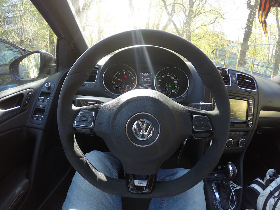

Машина досталась с перетянутым в алькантару рулем.
Предыдущий хозяин обещал рассказать как за ним правильно ухаживать (бла бла)… но предпочел быстро пропасть и забыть о своих обещаниях. Он оказался человеком, который разбрасывается обещаниями и не выполняет их. В общем это все на его совести. Он испортил все прекрасные чувства от покупки авто и забуду теперь я его еще не скоро. Вернемся к рулю. Перетянутый руль это хорошо и в то же время плохо.
Почему хорошо:
1) Интересный вид
2) Руки не скользят
3) на этом наверно все:)
Почему плохо:
1) Не так ловко можно крутить руль одной рукой как дальнобой/газелист(Денис я знаю, что ты читаешь это не обижайся)
2) Весь пот из ладошек (влага, соли…фу.фу) руль впитывает в себя и становиться жестким и не красивым
3) После п2 появляется легкий неприятный запах
Так как этим добром я сталкиваюсь в первый раз, прошу помочь понять особенности и рассказать/показать как ухаживать за рулем правильно дабы его не испортить. Платная химчистка это круто, но не наш случай. мы тут максимально все делаем своими руками.

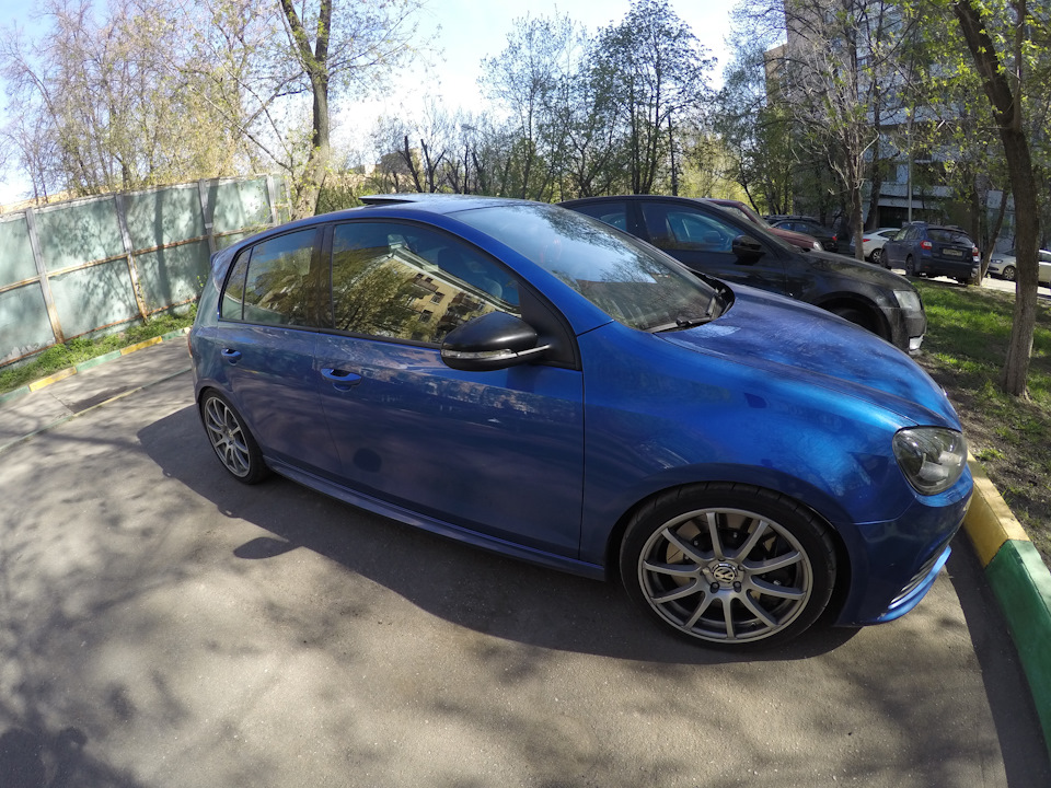

Вот вам еще один утренний шот

Koch Pol Star. Разводишь с водой в пропорции от 1 к 5 до 1 к 20 (в зависимости от степени загрязнения). Распыляешь на руль, немного ждешь, потом губкой или фиброй начинаешь тереть (появляется пена). Остатки удаляешь чистой влажной тряпкой. Итог очистка и консервация.Себе чищу так тканевый салон. Только остатки пены удаляю пылесосом. Большой плюс, что средство не оставляет разводов и можно чистить точечно.
И как часто?
Думаю зависит от степени загрязнения рук и частоты использования авто. Средство стоит около 20€, хватит надолго не только на руль, но и на салон.

Да Гарник, я это читаю!с каких пор "газелист"стало оскорблением?😀А чистить алькантару, я тебе уже говорил-купи щетку для замшевой обуви и причесывай ее с перекисью)

Слабый мыльный раствор и мягкая зубная щетка помогут? Искал в свое время спец средства по теме.

Перешей в кожу обратно.
почему?
если алька не оч качественная стираться будет + ты правильно заметил насчет запаха, она же впитывает.

С кожаным рулем руки потеют еще больше, плюс по коже руки скользят.а так как "бричка спортивная", для этого его и перешили, чтобы руки при всплеске адреналина не скользили по рулю.да и сам пост про уход за "алькой", так как владелец не горит желанием перешивать руль…

Руль в альконтаре чтоль? Не понятно…
Да, просто не пушистая сейчас
Блин, я в 100 раз убеждаюсь, она для евридей не годится!((( перешей его в кожу и будет тебе счастье!
Прост много кто из друзей перешивал, первые максимум 3 месяца хорошо, а потом превращается в такой отврат… Перешивают обратно в кожу)))
Да так получается у тех кто не следит за рулем. пока хочу понять как правильно ухаживать за ним. Не сложиться поменяю. Обмен с доплатой и 5 мин работы:)
