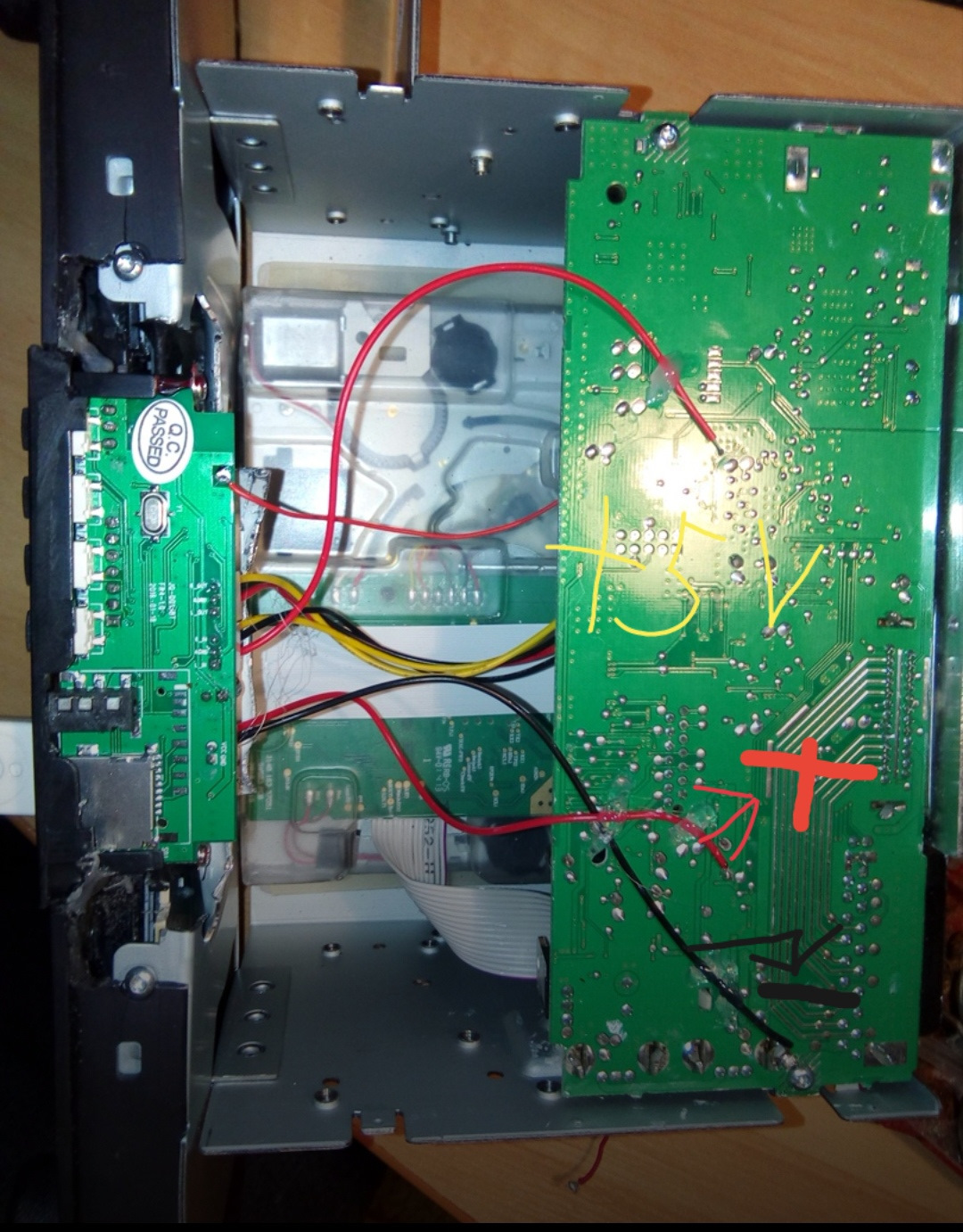

Штатная магнитола меня всем устраивала, если бы не отсутствие usb/aux входов, а про bluetooth можно даже не вспоминать. Покупать за $200 новую с сенсорным экраном только из-за входов глупо, если остальной функционал мне и не нужен.
Сначала пользовался таким fm-трансмиттером, но качество звука оставляет желать лучшего.

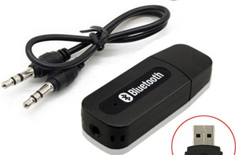

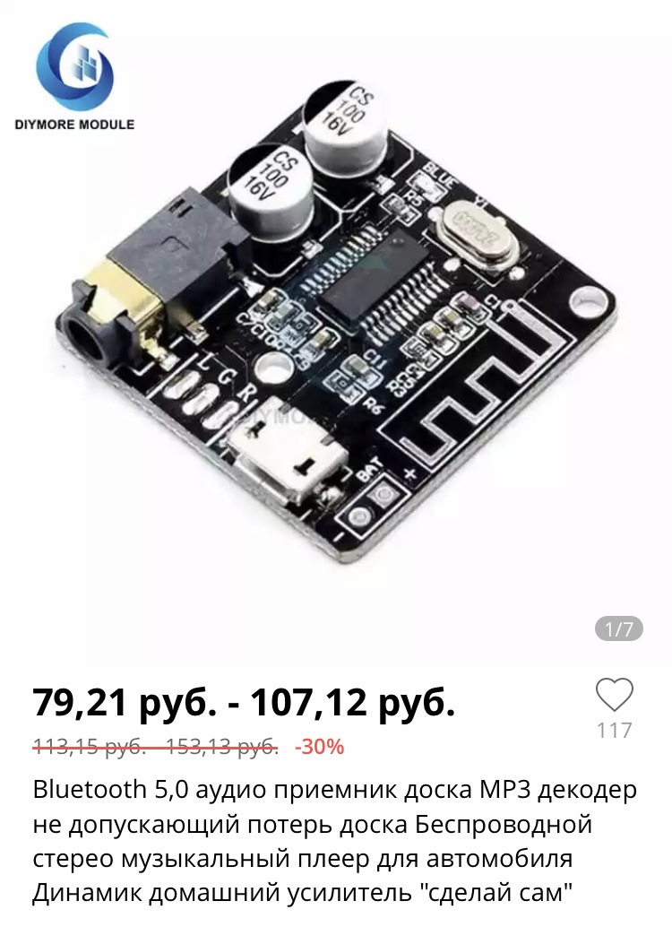

Насмотревшись разных видео решил подключить вход aux, но потом на просторах алиекспресс наткнулся на такую штуку
Кстати на нашей магнитоле есть контакты для подключения usb, но как его активировать чтобы можно было включить через меню не понятно.

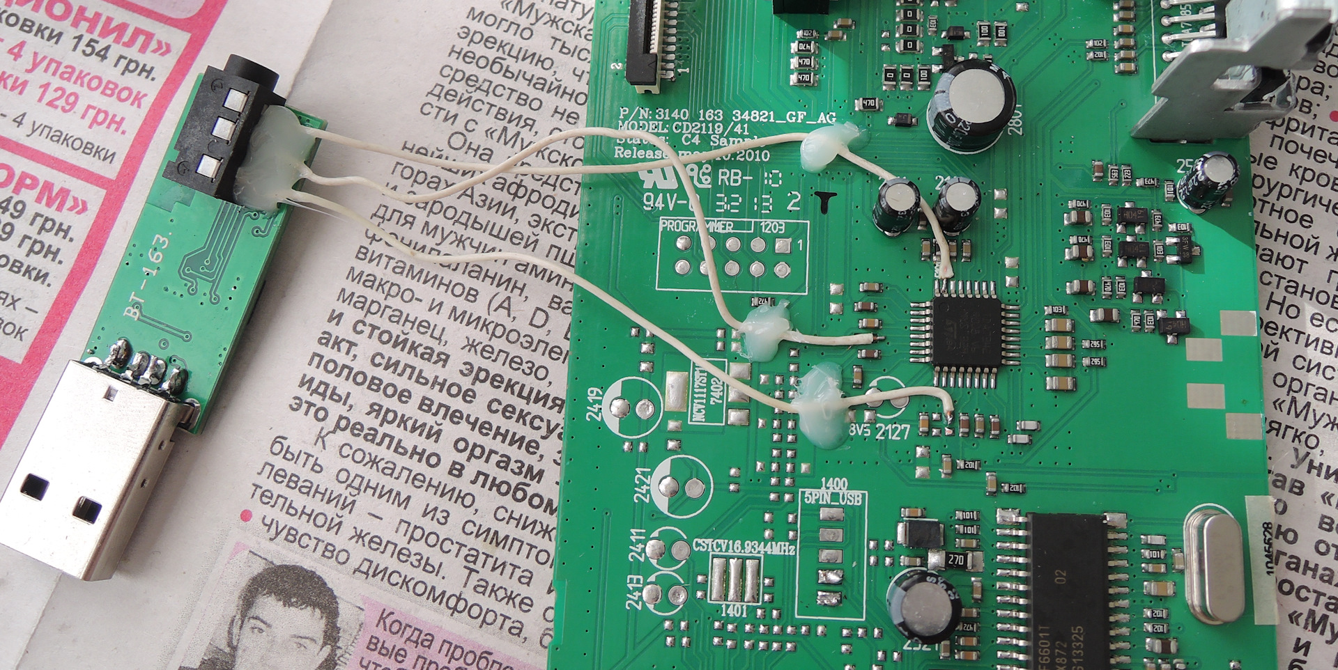

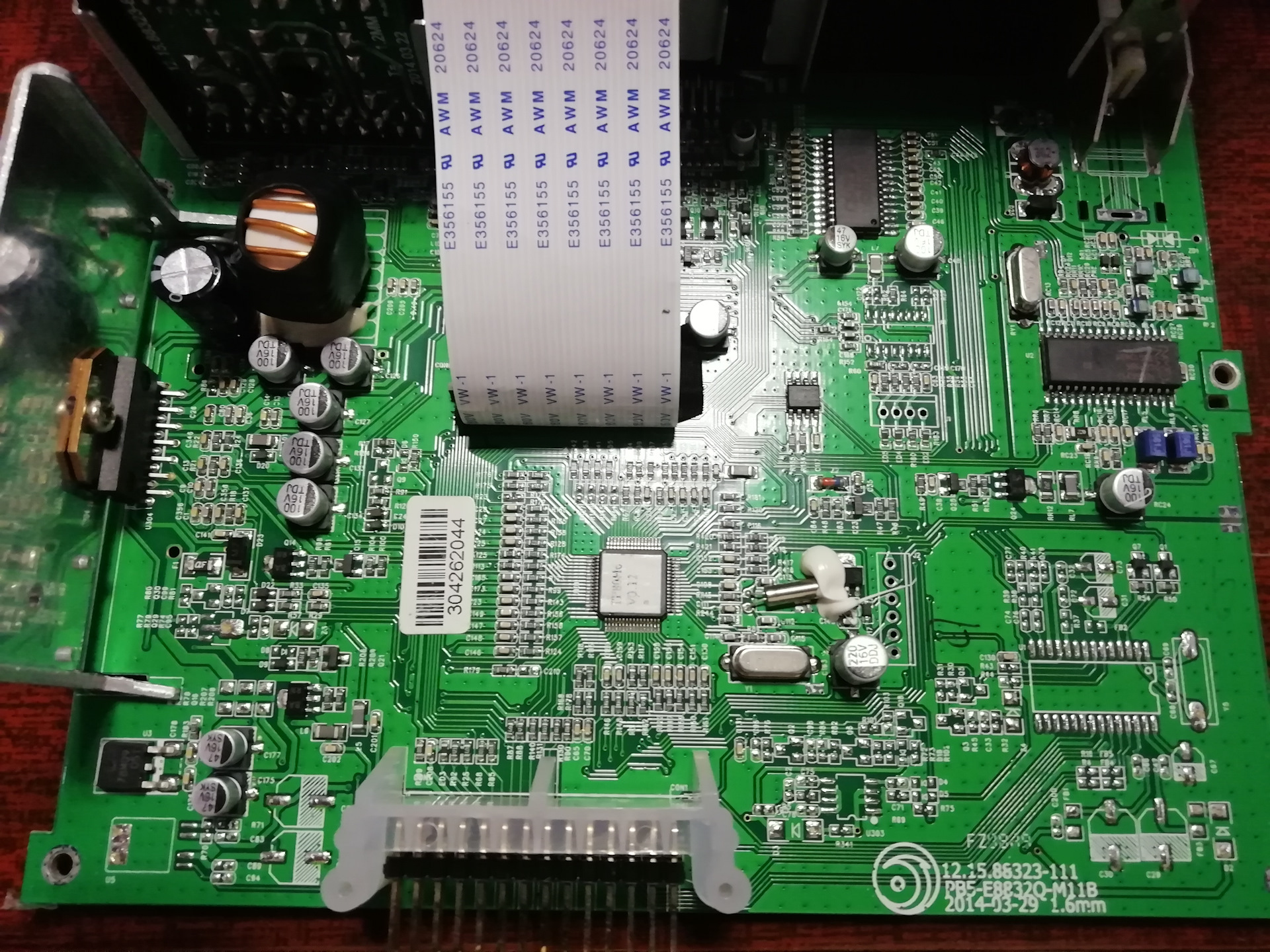

В итоге пошел по самому простому пути и решил пожертвовать cd приводом, которым и так не пользовался. Разобрал блутуз приемник, припаял контакты как на фото и закрепил это все внутри магнитолы.
Включаем блутуз на телефоне, переключаем магнитолу на cd и наслаждаемся своей музыкой.

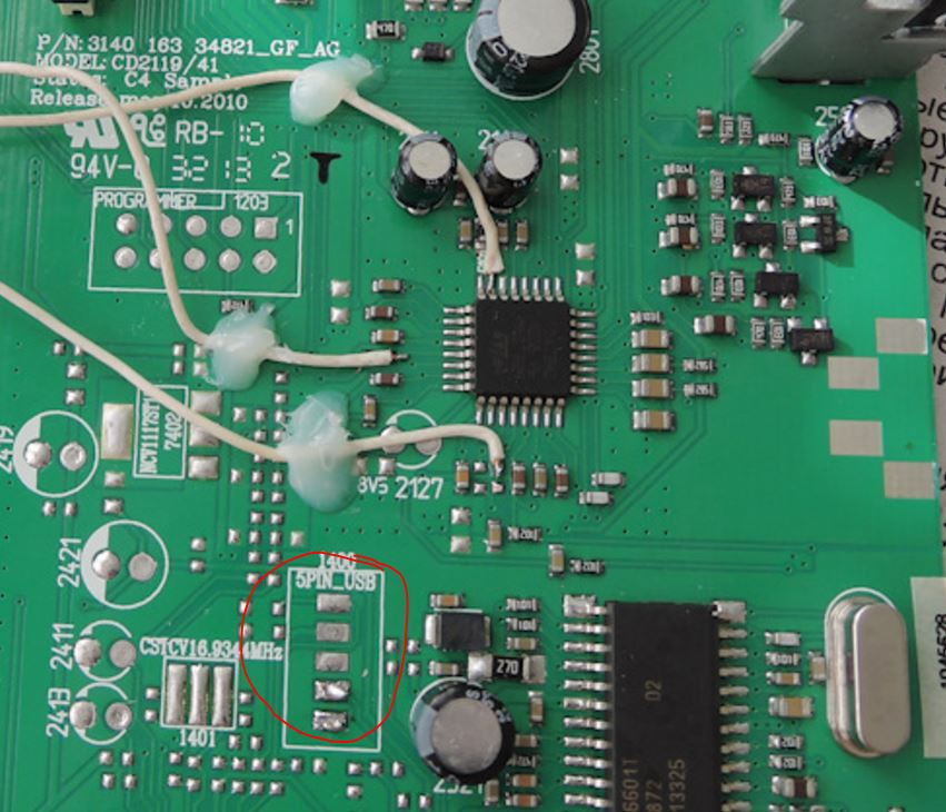

Здравствуйте. Кое-как поотрывав дорожки припаялся к ногам микрочипа, на фото видно))). Но вышла проблема: припаяв сверху минус, снизу плюс пошёл пробовать включать, магнитола закурила (пошёл дым) и не запускалась. Поменял провода местами-радио работает, моя вундервафля нет. Дальше не было времни проверять, оторвал питание и прикрутил всё назад, до следующего раза. Не знаете ли вы, в этих контактах есть 5v? Просто я даже распиновку нагуглить не смог, 5ти пиновый юсб не видел никогда. Не хочется провод к коробке предохранителей для питания тянуть оттуда, надеюсь «прикуриться» в магнитоле, но мультиметра нет, да и не владею им.
Без мультиметра я бы точно таким не занимался… Я в итоге брал питание в другом месте, а вот по какой причине уже не помню.
Понял, благодарю.

Здравствуйте. Скажите, если вам известно, где на Вашей фотографии у контактов для usb есть + и -? Я визуально не могу определить, вдруг вы помните, на фото кажется 2 контакта из 5 у вс выделяются, вдруг вы уже прощупали. Хочу подключить вместо cd такую штучку за 2$.
Да, два нижних на моем фото

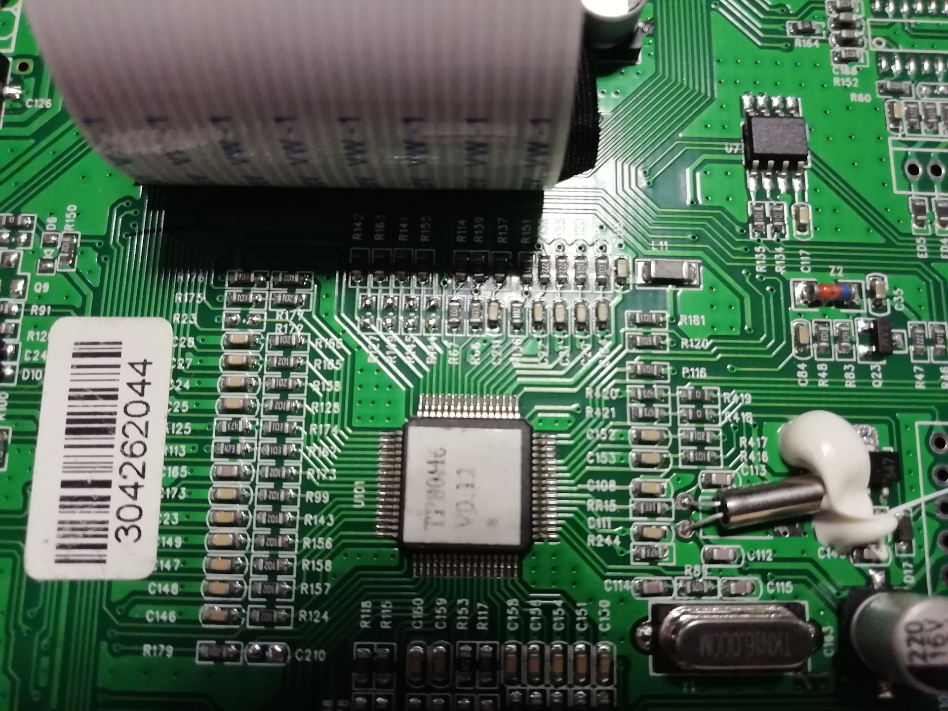

Там плохо видно.
Ищи схему по своему номеру и припаивай к тем же контактам, что на моем
Нету даташип на эту микруху, не по номеру на наклейке, не по номеру на самой микрухе.
Тогда ничем не помогу…
У меня как всегда, все не как у всех)))
Я чего то не могу понять, у меня точно можно это повторить?

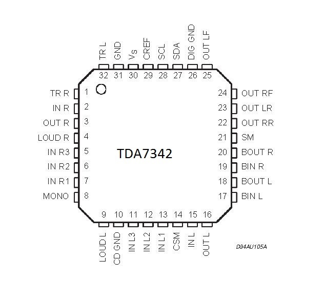

Можно, только не могу прочитать что у тебя написано, у меня было tda7342. Выше в комментариях я добавлял схему с подписями контактов

Добрый день. А диск должен быть вставлен при переключении на СД? Насколько я понимаю магнитола крутит диск и думает, что сигнал с него идёт на выход. Но на выход подпаян Блютус в разрыв цепи ?
Да, все верно

или имееш в виду сгорит от чего?от того что два разных сигнала на процессор одновременно поступают
Я спрашивал от чего сгореть может. Как по мне, это аналогично тому что ты на компе включаешь две песни одновременно. Просто накладываются два сигнала, а если какой-то сильнее — он глушит второй. На обычных однодиновых магнитолах подключают параллельно с радио и сигнал полностью перебивает. На ютубе куча таких примеров.
Если и волноваться, то за питание от юсб магнитолы. Но опять же, там очень маленькие токи и блутуз изначально рассчитан на такое подключение.
питание от платы. от юсб

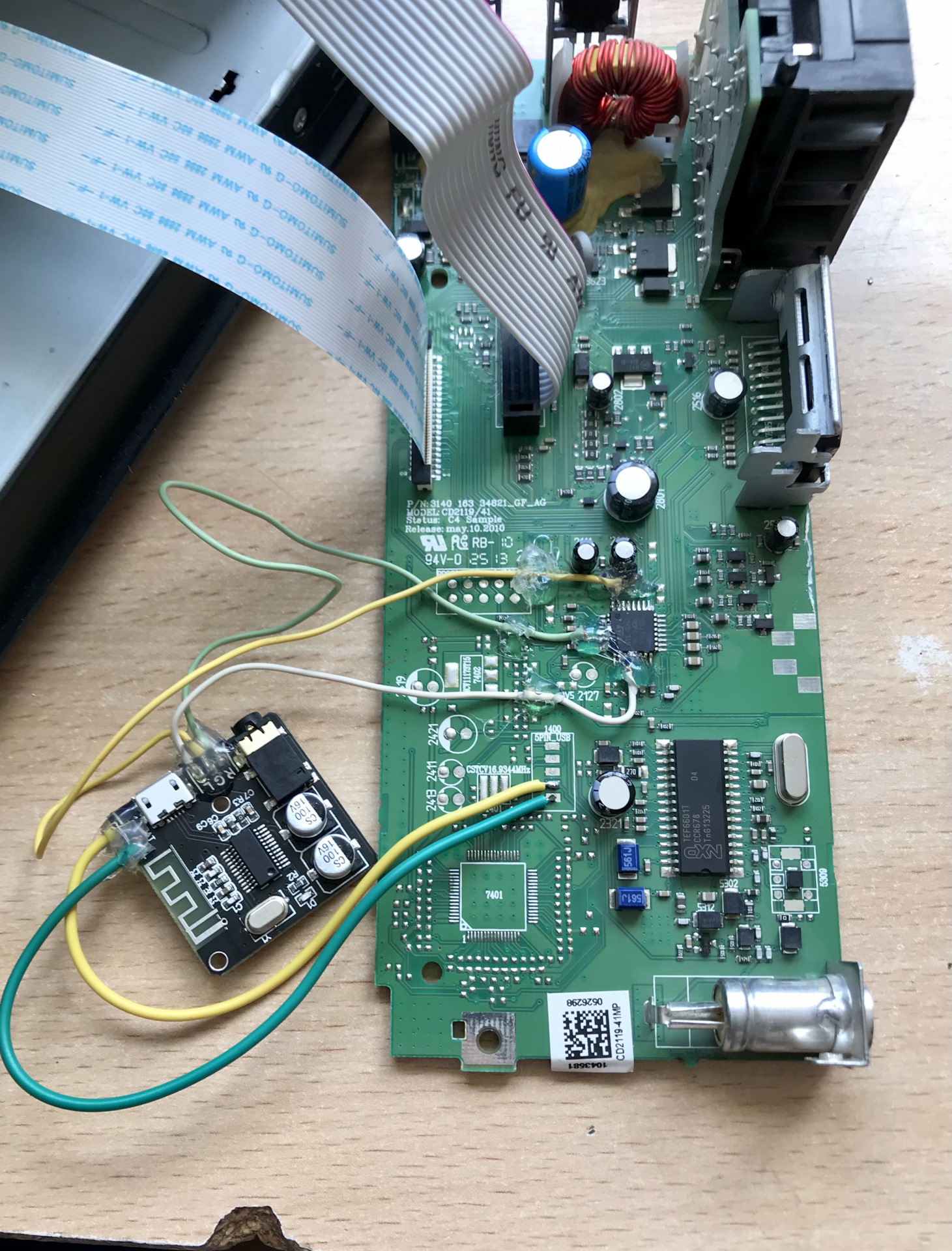

Сегодня по издевался над магнитолой. разпоялся как на фотке но не стал убирать кондёры. Получилась странная петрушка. Включаю сд, играет диск. подключаюсь по блютусу к адаптеру, когда происходит соединение то тётка не руским голосом говорит конектед. в это время музыка начинает играть тише, потом громкость возвращается.включаю музыку на телефоне и она начинает играть в колонках авто. в это время звук с диска пропадает. НО его еле еле слышно. почти не заметен. проездил так пол дня. вроде ни чего не сгорело вроде. буду дальше наблюдать.
Ну как и предполагалось, ты же не отключал сд. Возможно, если бы мощность от блутуза была выше, то звук от сд пропадал бы совсем. Но утверждать не буду.

ещё возникла мысль не выпаивать кондёр а перепоять его по другому. сделать типа отключаемый сд. можно хоть дорожку разорвать и кнопку поставить. есть не большие кнопки. можно на магнитоле аккуратно аввести.
Можно и так, совсем правильно это делать не кнопкой, а реле, сигнал на который будет подавать блутуз при соединении с телефоном. То-есть играет радио/сд, ты включаешь блутуз на телефоне и реле переключает сигнал на блутуз, а радио/сд отключает.
Ещё вариант, если тебе так нужен рабочий сд, подключиться на соседние контакты к радио, не выпаивая конденсаторы

7 и 13 — вход радио
6 и 12 — CD
5 и 11 — usb, но как переключать не него магнитолу я не знаю

На плате магнитолы два крайних правых, на разъеме блутуза — самый левый и самый правый. Просто если кто-то не сможет тестером найти где там плюс а где минус, ему лучше даже не пытаться самому это сделать.

А что бы с диска звук не шел ты выпал конденсаторы? Я правильно понял.
Да, отпаял конденсатор и на освободившийся контакт свои провода

Я так понимаю просто от борта нельзя подключать. Нужно 5 вольт. И ещё вопрос. Сделать при этом совсем перестаёт работать? Ты написал переводим в режим сд диски при этом отсутствует?
Да, нужно 5в. Или брать от разъемов под юсб в магнитоле или от отдельного блока питания.
У меня подключено вместо cd, то-есть диск крутится но сигнал идет от блутуза. Можно подключать параллельно с радио, тогда на пустой волне сигнал от блутуза должен его перебивать. Совсем правильно будет делать через реле, чтобы отключать радио или сд (смотря к чему подключено) только когда включен блутуз. Для меня самым простым показался вариант просто заменить сд на блутуз

Я брал от проводов, которые ранее прокладывал для видеорегистратора. На плате магнитолы есть разъем для usb с 5в, можно попробовать подключить туда
А где этот разъём находиться? Как обозначен? Сможеш подсказать.

Молодец! На алике давно такой ФМ лежит, всё думаю о заказе!

Вот это хорошая новость! А как качество звука?
Отлично, чистый звук без помех, с радио не сравнится. Но немного тише чем радио.
Возможно это из-за выпаянных конденсаторов и нужно было подключиться до них, или просто слабее сигнал от китайского блутуза.
Я проверять не стал, если часто не переключаться между радио и блутузом то не напрягает
