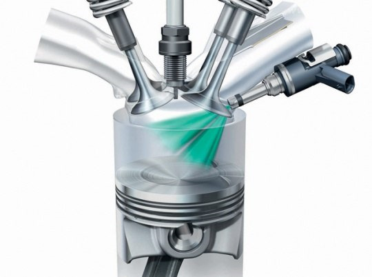

Итак после промывки лямбды, чистки свечей, установке зажигания, проверке датчиков на дросс. узле, снятия рампы с форсунками (во впускном под заслонкой постоянно лужица бензина) стало очевидно что сопливят 1 и 2 форсунки, поменяли резиновые колечки на них, проверили — сухо! Ставим-едем, ивот: мотор озверел!
Все довольны, но…ровно одну поездку -15 км.
На след. день отец хочет сжечь ниссан, показательно, на виду, в итоге решаем отложить инквизицию и промыть форсунки. Промыли очистителем карбюраторов с помощью нехитрой приспособы: запшикали клинер в рампу, заглушили обратку и дали питание на форсунки. Сначала все форсы дружно лили, под конец стали пылить, казалось бы вот он хэппи-энд, но после всей сборки и запуска бензин снова во впускном, динамика не та, видимо придется покупать новые форсунки, как говорится машина не роскошь, роскошь з/ч к ней)
