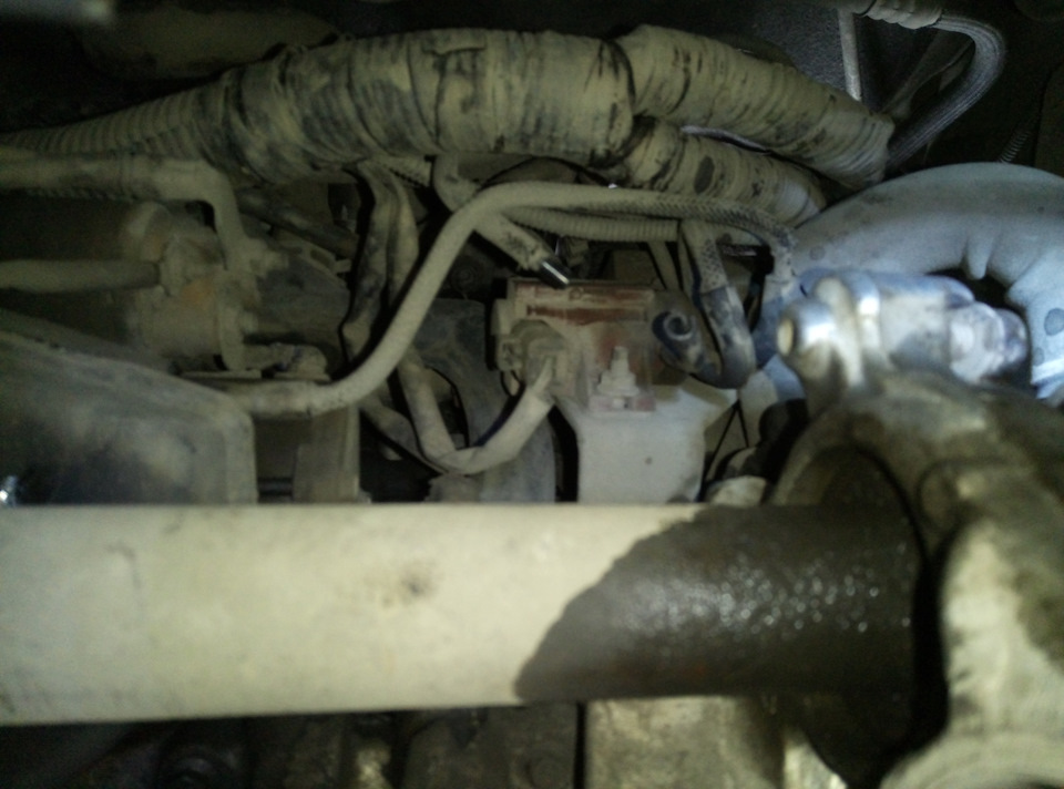

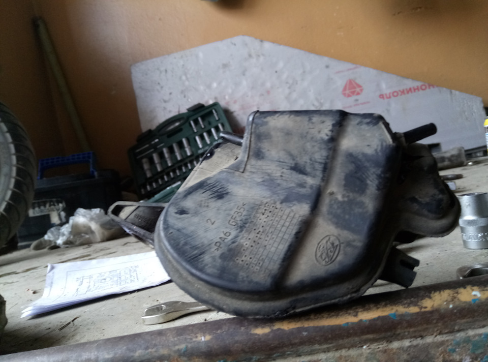

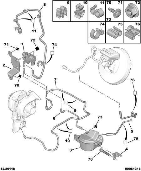

Вопрос к знатокам! Что за хрень стоит на двигателе чуть правей от стартера? От вакуума идет маленькая трубка через пластиковую контейнер в которой залито масло (оно уже черное нужно ли его менять?) далее она подходит к коричневой коробке от которой трубки идут куда-то далее в сторону двигателя.Одна из трубок была оторвана. К этой коричневой коробке подходит некий Собственно вопрос: Что это за хрень, и может из за оторванной трубки вылитать "Handbrake faulty", "ESP/ASR system faulty"?
Черная штука на фото выше — вакуумный бачок, масло в нём? Там, по идее, масла быть не должно, если оно там есть, значит гонит через насос. К насосу подключается трубка, которая идёт на усилитель тормозов, там тогда тоже может быть масло. Коричневая штука, к которой подходят вакуумные трубки, — электромагнитный клапан разрежения — он управляет актюатором турбины. По схеме видно, какая трубка куда идет.
Я думаю! Если-бы масло вошло во магистрале к главному вакууму, то по идеи должен был подняться уровень тормозной жидкости. А с уровнем все в порядке.
вакуум с тормозухой не контачит никак

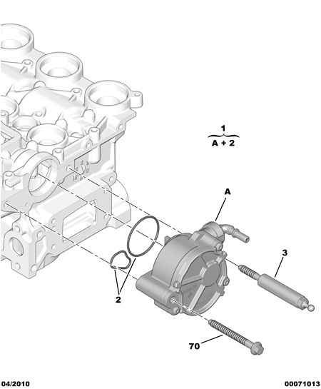

Продолжение… Если масло гонит в систему вакуума, ХЗ, чем это грозит, наверное ничем хорошим. Но к КПП данная система отношения не имеет. На картинке вакуумный насос и его прокладки
Вакуумный насос я снимал (менял прокладки) на сапуне следов масла нет! Значит в вакуумный бочек масло залили либо на заводе, либо попало намного раньше. При разгоне турбину слышно, значит она работает (может не так как должна, но работает). В принципе масло от туда вылить и посмотреть на поведение машины проблем нет (всегда можно залить обратно) Один конец трубки под номером 8 находится около груши подкачки топлива. Какой функционал у этой трубки?
Вот по этой трубке у меня тоже непонятка была. Сегодня нащупал её рукой, проследил от клапана, куда идёт. Оконечивается она, видимо, клапаном с поролоновой вставкой, как мне кажется что-то типа фильтра. А трубка выполняет функцию вентиляции вакуумной системы.
