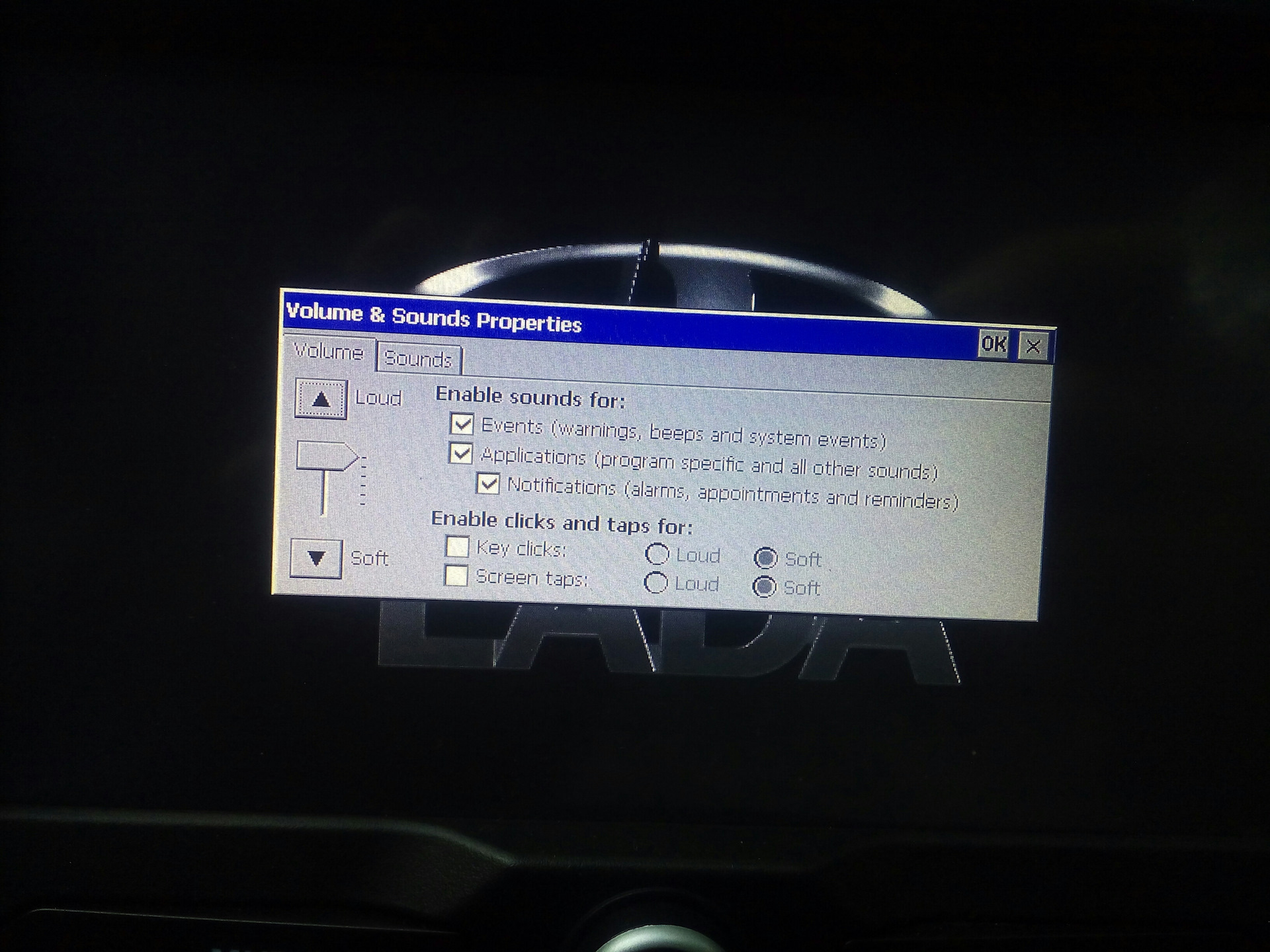

Добрый вечер, сегодня устанавливал новую версию NM, и видать "криво" скопировал. В самый не подходящий момент ГУ зависла. Скидывание клемм не помогло, перезагрузка тоже. Надо USB создать пустой файл Explorer.txt, вставить USB в магнитолу и перезагрузить, после магнитола загрузиться и откроет рабочий стол. Удалить коряво установлено NM (их папки static store, выделяемых файлы и нажимаем Х сверху). Затем ставим на выбор NM или SM

У меня как то глюкнула ммс и зависла на LADA. всякие создания папок не помогали. Прмшлось прошиву сток качать.
Если на значке при загрузке, то тогда только сток прошивка. А какая у вас до зависания стояла 34 или 38 ( хвостик прошивки)
я не помню. По корпусу смотрел, потом вк смотрел и нашел что можно мою заменить на 34. поставил и где то вычитал что е ней тоже проблемы бывают. пока вроде нормально

Помогло только с файлом USB

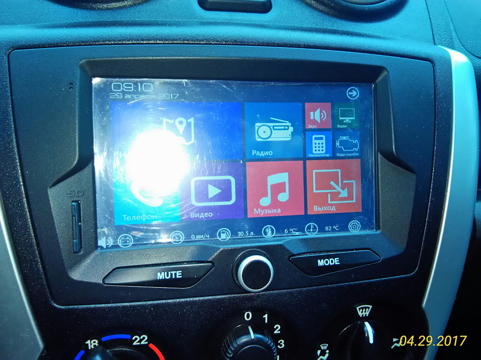

у меня такое меню
У меня nm 9.3 тестовая

Так по новой залил NM, по ходу первый раз кривой ставил ((, теперь все работает
