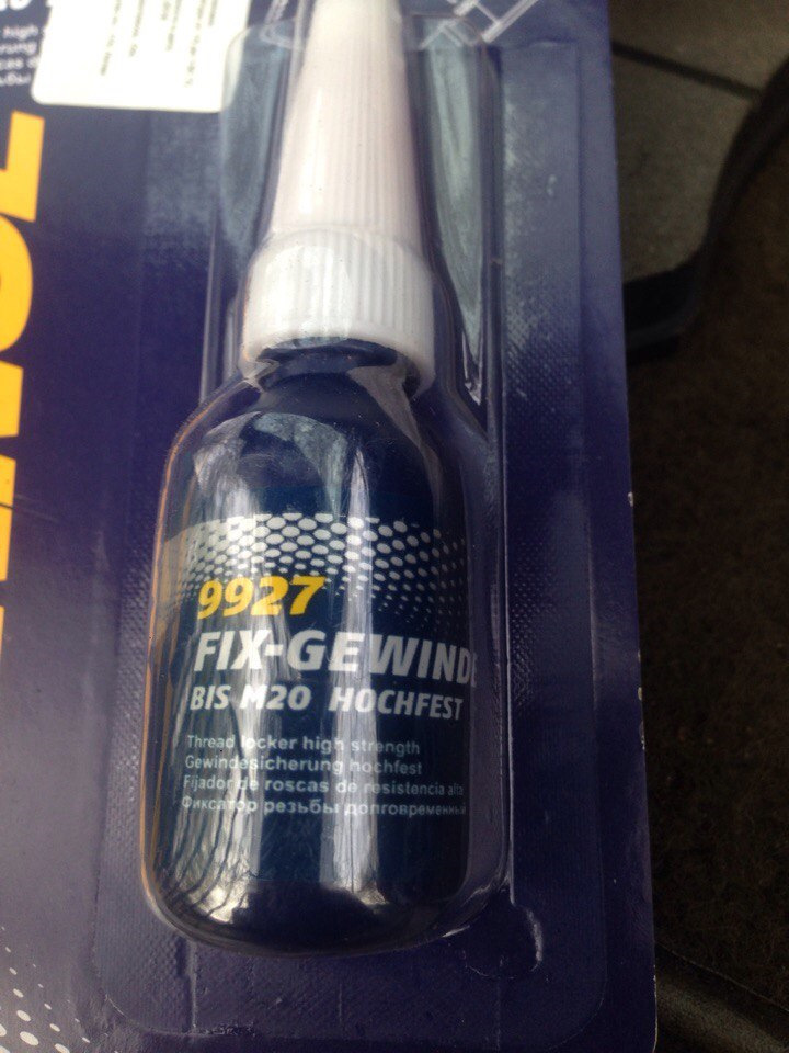

Так же прогулялся до магазина, так как прикрутить колонку болтами без головки нельзя, а чё то придумывать не охото:
Болты м8 великолепно сели, шайбы оставил родные, и чуть не забыл:
Всем добра )
