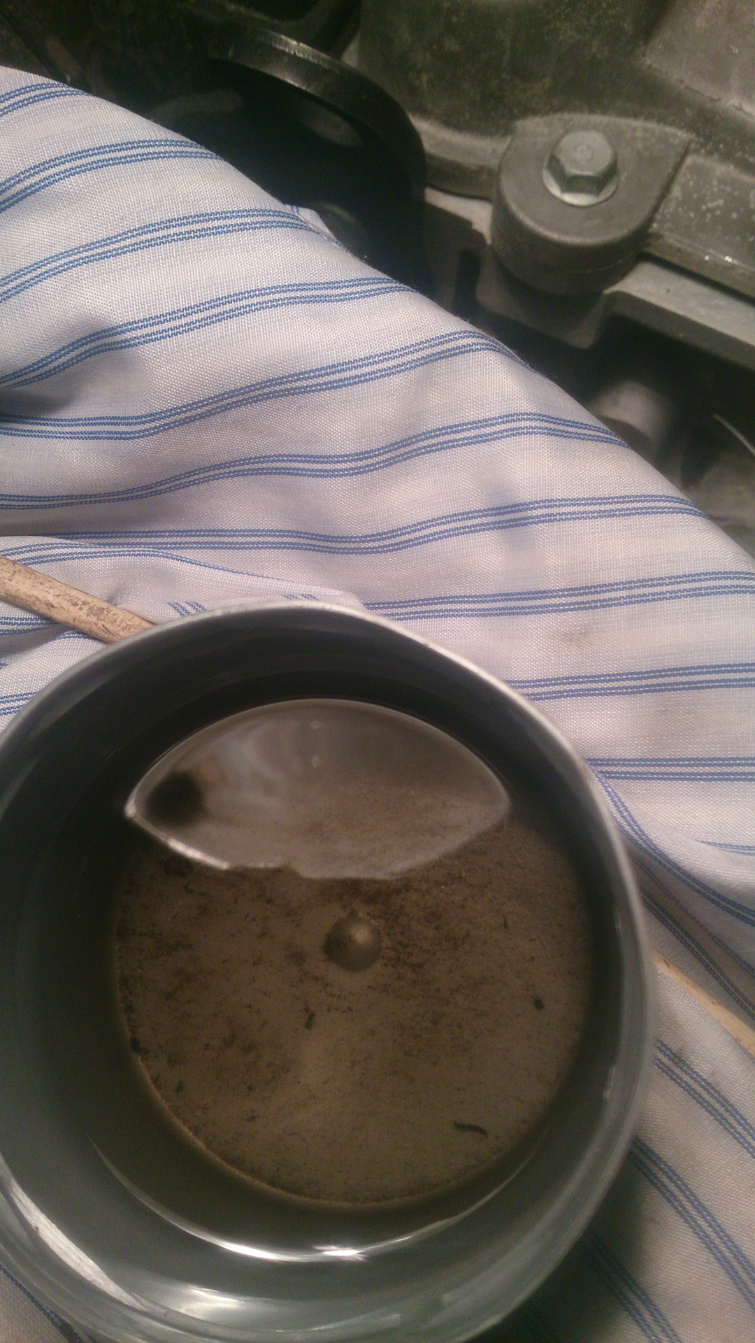

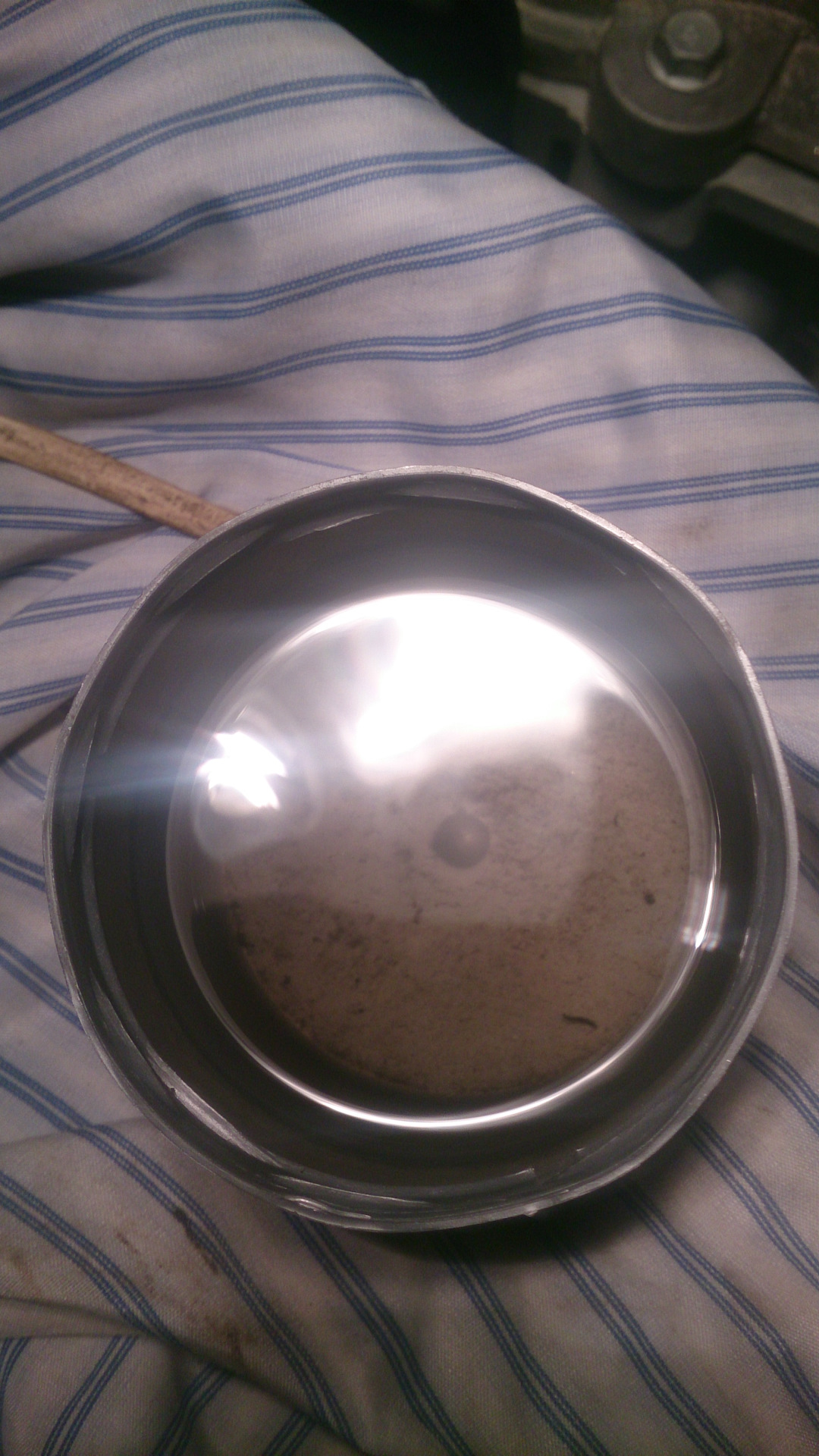

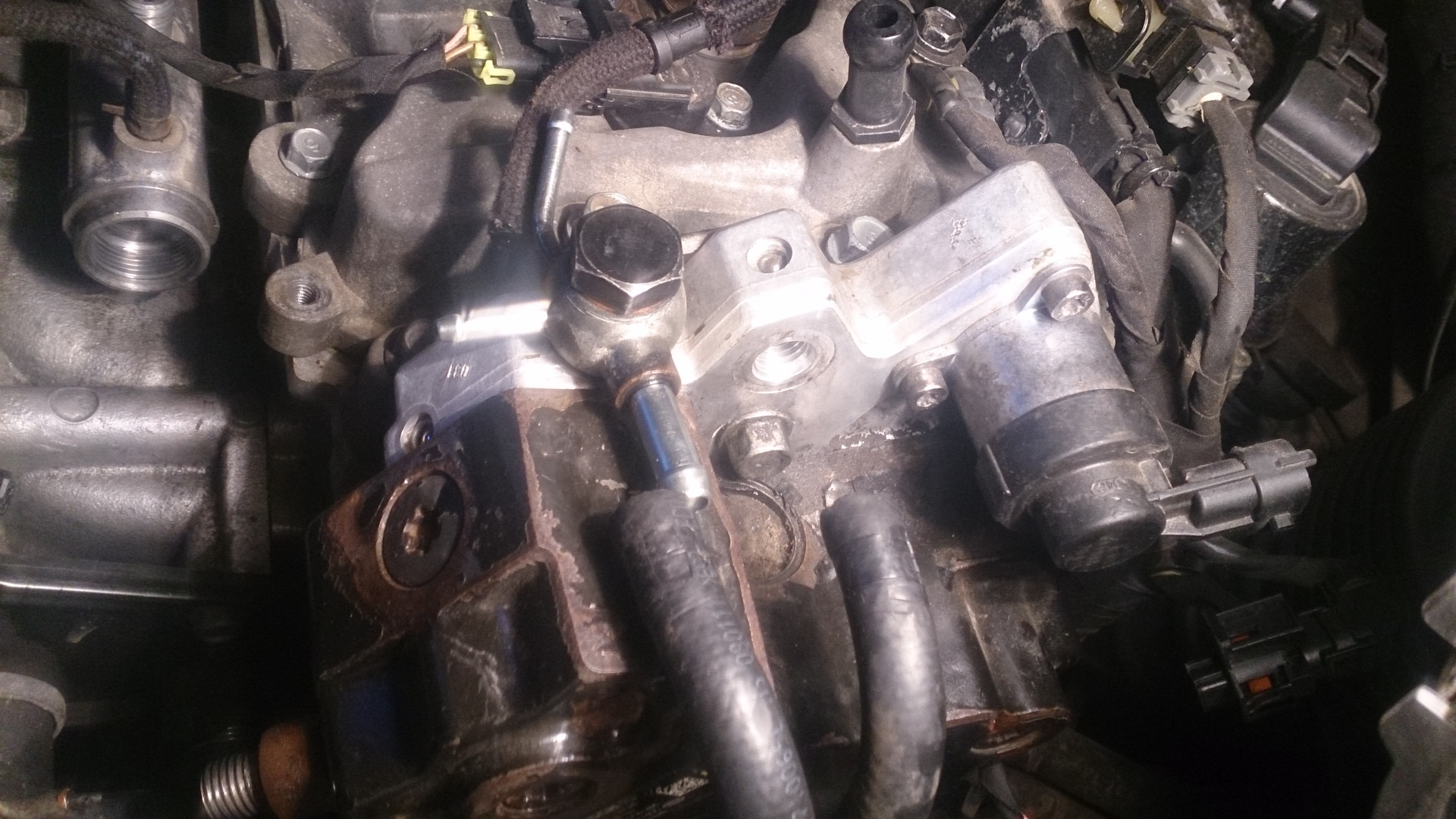

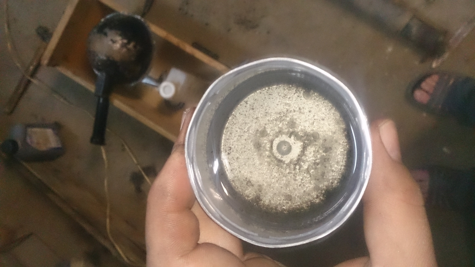

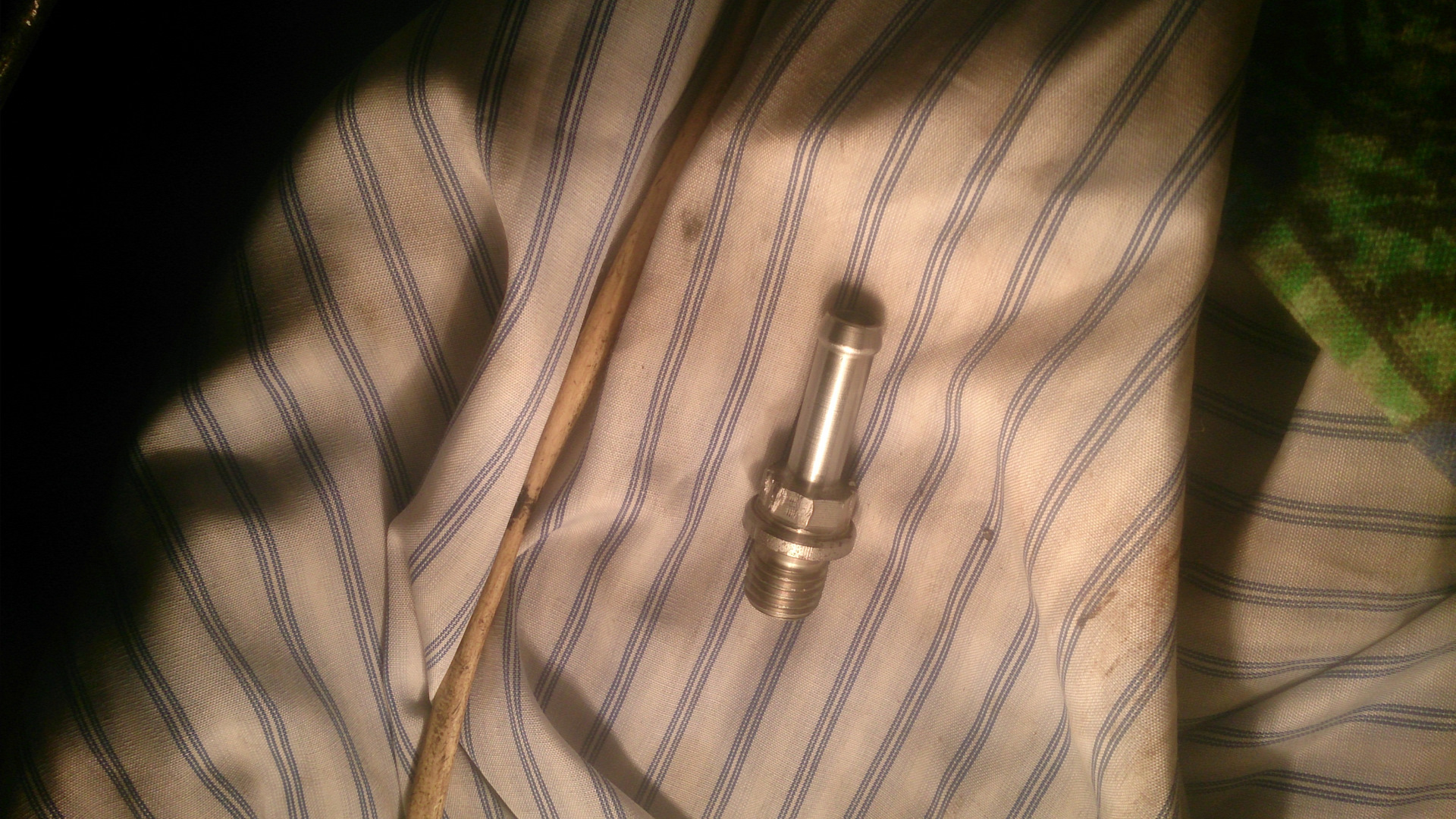

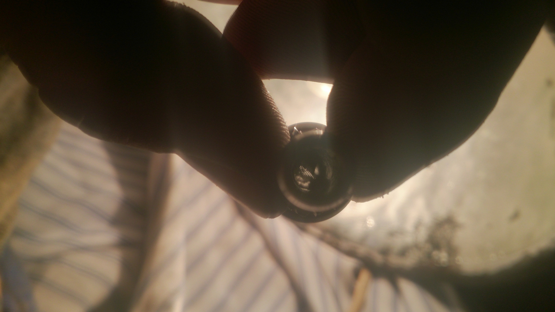

Достала меня ошибка Р1186 низкой давление в топливной системе. Причина оказалась в штуцера ТНВД к которому подходит подача. В этом штуцере очень умные Корейцы спрятали сеточку, да и сам штуцер оказался размером на 12,8 и на 8 крайней. Короче после поисков нашол газовый ключ 1 размера. И открутил эту херотень. Сеточка была забита в хлам почти не продувалась. После манипуляций с иголкой и очистителем карбюраторов начала продуваться как положено. Сейчас все отлично и тяга шикарная как раньше.

После замены прокладки ГБЦ появилась всем знакомая Р1186((( почитав форумы попытался разобраться с этой проблемой, влез в ТНВД обнаружил что у меня нет сеточки в штуцере.

Штуцер на тнвд стоит сам тнвд слева рядом с воздушным фильтром на двигателе справа. Посмотри могут форсунки такую ошибку давать если в обратку лить будут.
Доброго дня. У меня на Киа Соренто 2010 года двигатель D4HB. Проблема с ошибкой достала. Где посмотреть этот штуцер, вроде бы должно быть одинаково по расположению, но могу и ошибаться. Менял топливный фильтр тонкой очистки, чистил фильтр в баке, хотя он чистый был, шнягой не заправлялся, продул датчик на топливной рампе, заменил клапан-регулятор, толку нет!
А в рейстайле есть эта сетка в штуцере? у самого периодически 1186 начала выскакивать
в рестайленге не знаю. до 2009 года у всех стоит

Залез ради интереса к себе и не обнаружил никакой сетки)И по схеме не вижу.Значит всё таки ТНВД немножко разные.
Возможно.
Ну. Может у нас с тобой года разные или рестаил. Я тебе говорю как было у меня следующая батина машина на очереди на промывку могу специально для тебя сфоткать.
D4eB — нет там сетки. Ключ на 13
Дружище. Я тоже не верил пока не открутил. А ключ на 13 большой.
Я открутил проверил. Сетки нет. Накидной на 13 норм.

Если иголкой сеточку ковырял, то ячейки могли стать крупнее.
У отца такая-же машина и сеточка тоже в хлам была забита и не тянула вообще.
Долго ты с этой ошибкой ездил?Расход менялся?
Ошибка периодически раз в 1-2 вылазила и машина тупила. Ездил с ней месяца 3 где-то никто найти не мог в чем причина. Расход остался такойже только тяга на много лучше стала и заводится с пол оборота.

К Тнвд подходит два шланга подача и обкатка которая ближе к салону авто это подача на. Резиновый шланг одевается на этот щтуцер.
Попрошу точнее. Где что смотреть пальцем стрелкой показать.
