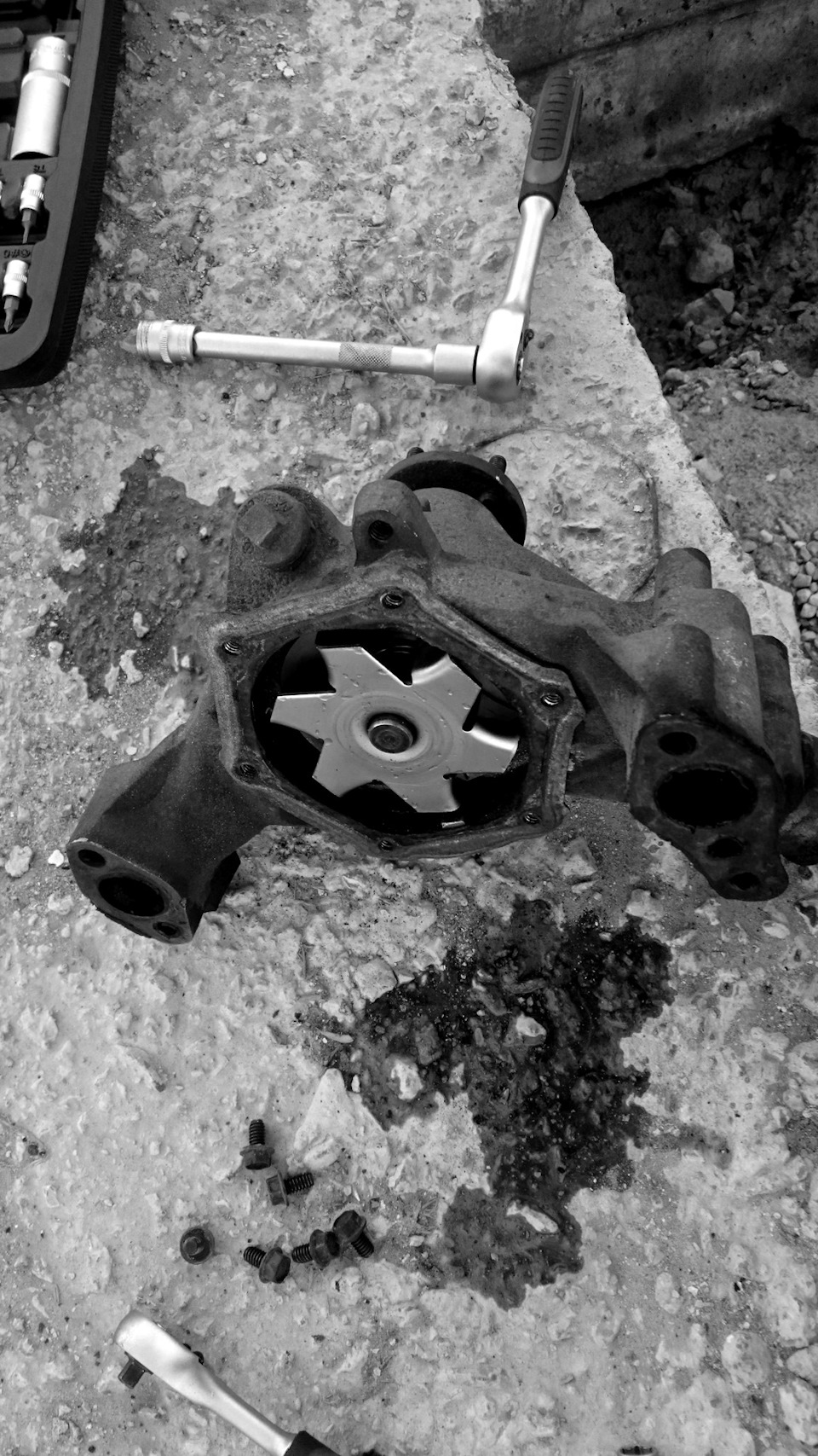

Сегодня испытал машину, наконец то — стрелка не ползет вверх, стоит как вкопанная. всё работает, циркуляция просто бешенная, остатки воздуха из системы выгнало после первой прогазовки. получается виновником была помпа, хотя старая (даже на фото видно, внутри идеальна). Надеюсь, больше не вернусь к проблеме перегрева и по приезду нового радиатора, установлю электро вентиляторы с контролером. Вымыл, почти до идеала, расширительный бачок, теперь четко виден уровень ну и смотреть приятно.

Помпа не работала что ли?
она была другой направленности поэтому и не качала.
Это как? От другого авто?
Это теория, которая ещё и была осмеяна на фридоме, там то клоунов много. Я признаться, так не разобрался.
Но замена помпы помогла?
