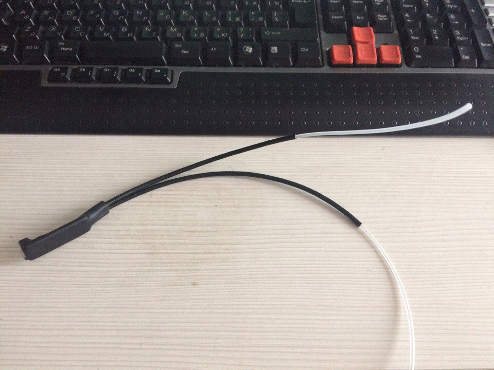

Давно хотел реализовать в своих обоих машинах бесключевой доступ, искал по разборкам Тойотовские ручки с кнопками, но никак не мог найти по приемлемой цене. И вот некоторое время назад нашёл более интересную вещь которая позволит сделать необходимый мне функционал — сенсорный датчик для ручек дверей.
Созвонился с продавцом, сделал заказ и оплату и через некоторое время забрал в ТК сенсоры.
Первым делом собрал для них программатор, поизучал их работу и настройку на столе и потом уже пошёл разбирать дверь.

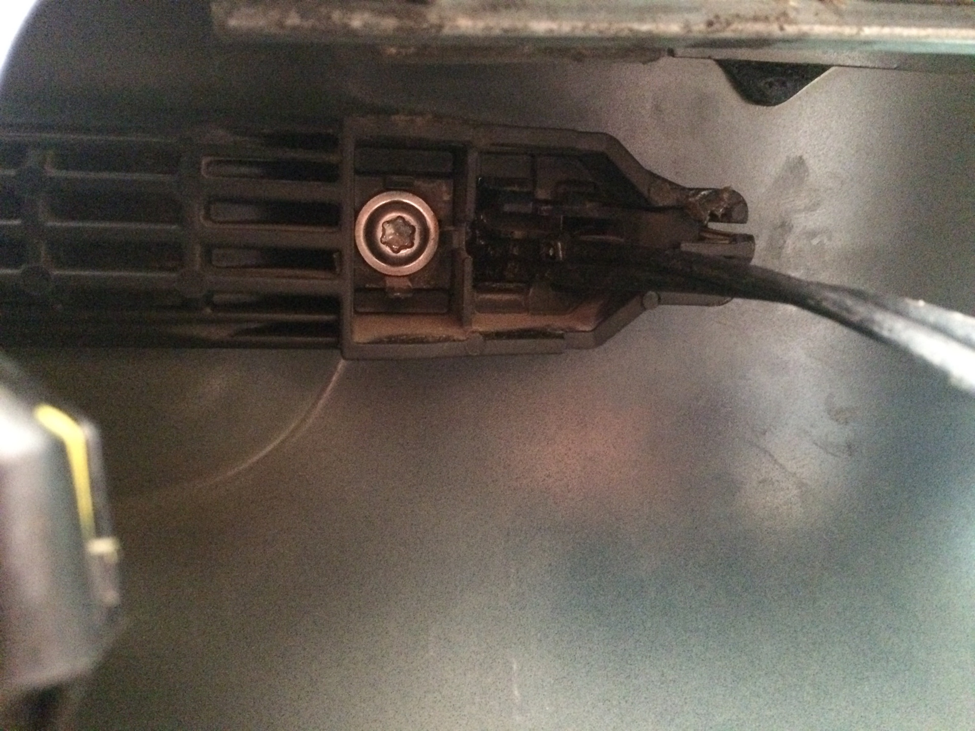

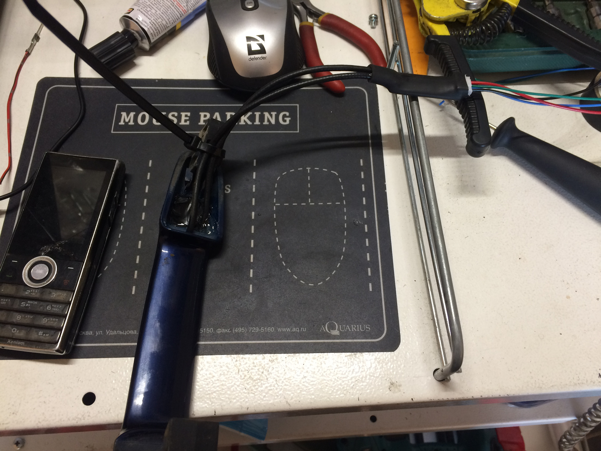

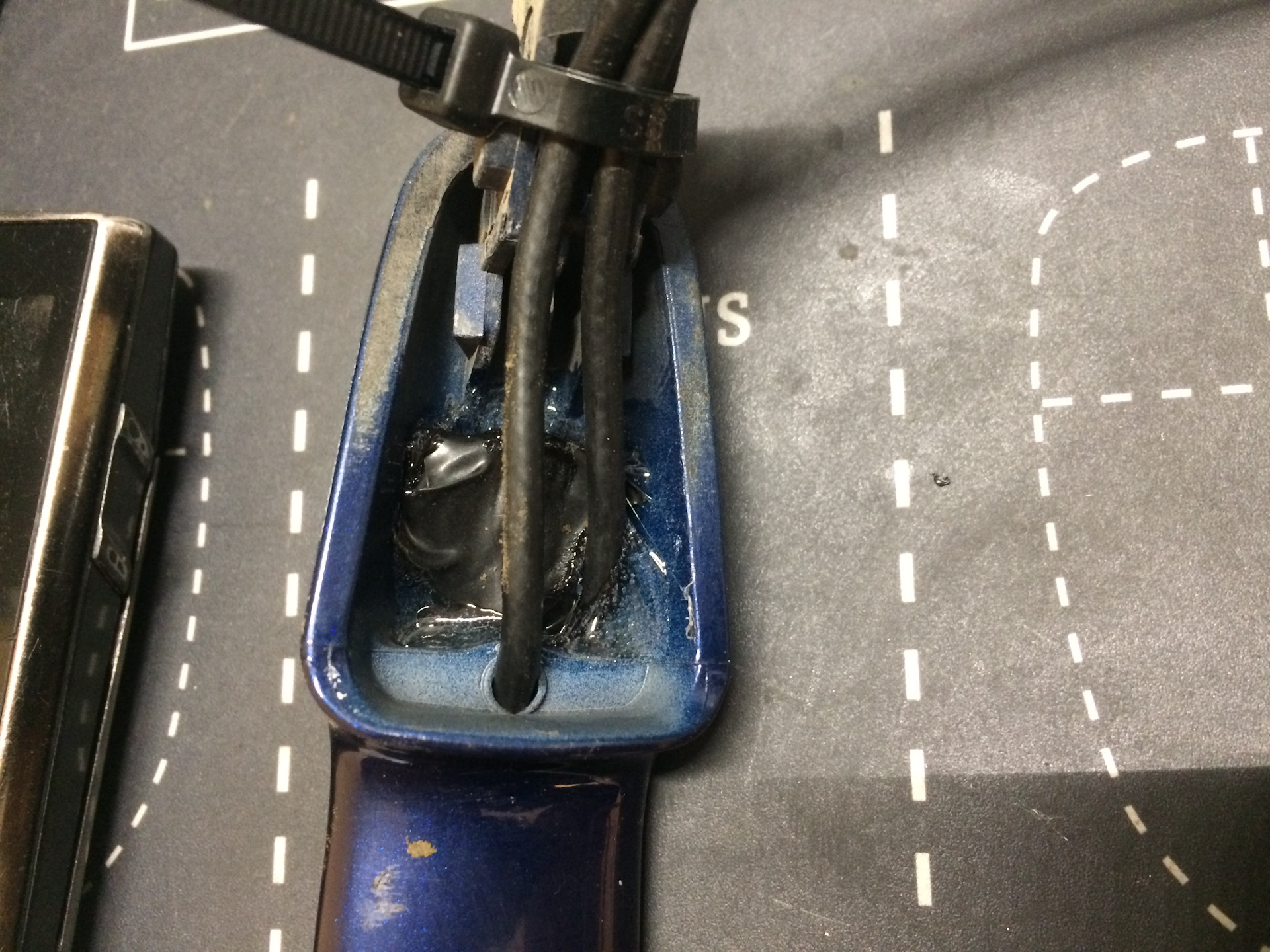

Снял ручку и обнаружил что отверстие во внутреннюю полость уже есть с завода и идеально по размеру совпадает с кабелем сенсора.
Отрезал лишний кабель первой зоны, свернул вторую зону колечком и приклеил её на суперклей к основанию ручки.

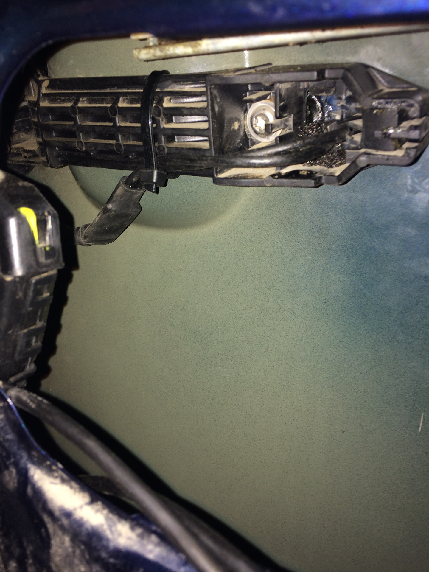

Дальше закрепил кабеля и пошёл ставить ручку назад в дверь. Промучился почти минут 40 пока понял как надо её вставлять и дальше всё пошло быстрее.

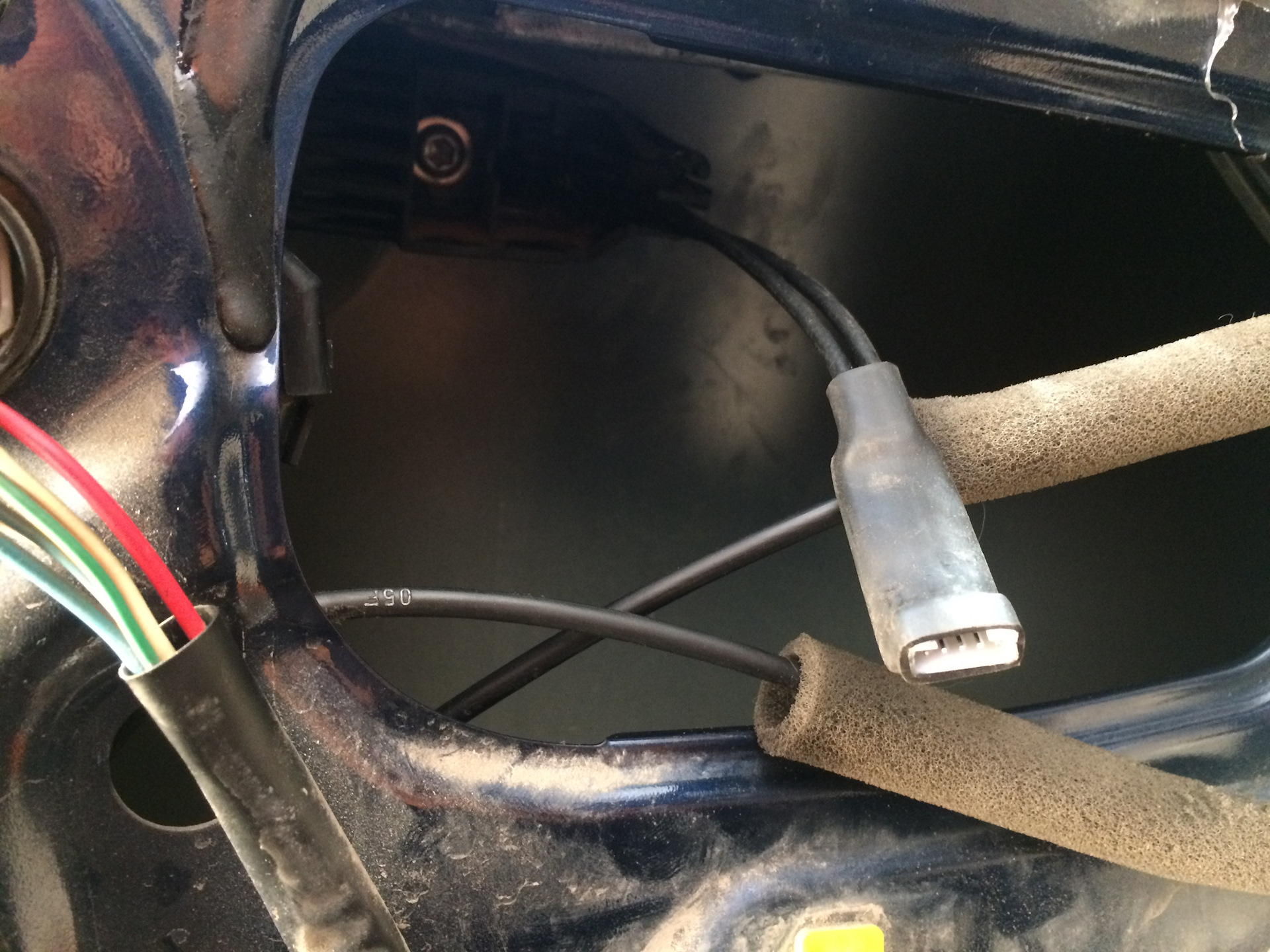

Подключив к сенсору кабель, дополнительно загерметизировал всё термоусадкой, закрепил сам сенсор и проверил что опускающееся стекло ничего не задевает, расстояние почти 2 сантиметра между ними.
Не откладывая в долгий ящик решил попробовать что получилось и подсоединил сенсор к управляющим проводам центрального замка. Что получилось, можно увидеть на видео:

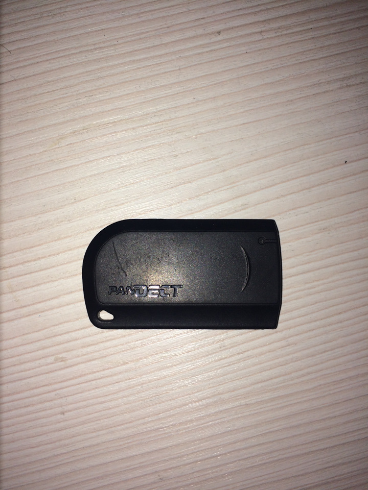

После этого обильно полил ручку водой и всё так же чётко работает. Теперь осталось всё подключить к Пандоре и настроить Slave-режим.

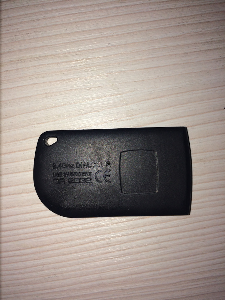

привет, себе делаю так же. но неустраивает дальность опознавания метки( незаморачивался с тем чтобы уменьшить радиус действия метки? 5-10 многовато
Привет. 10 метров осень редко бывает и то с новой батарейкой. В основном 3-5 метров. Мне кажется это нормально, зачем меньше?

Не обязательно. Достаточно иммобилайзера с меткой имеющий на борту статусный выход. Например i95eco от Starline
Т.е. можно отдельно метку купить, установить сенсор и всё? Их же как то сконектить нужно
Минус питания сенсора подключить к выходу статуса иммобилайзера. При появлении метки иммо будет включать сенсор. При пропадании — отключать его.

или www.pandora-alarm.ru/cata…lajzer_pandect_bt100.html — он может в качестве метки смартфон использовать.

Метка работает 5-10 метров.

Это работает только с меткой Пандоры в кармане.
