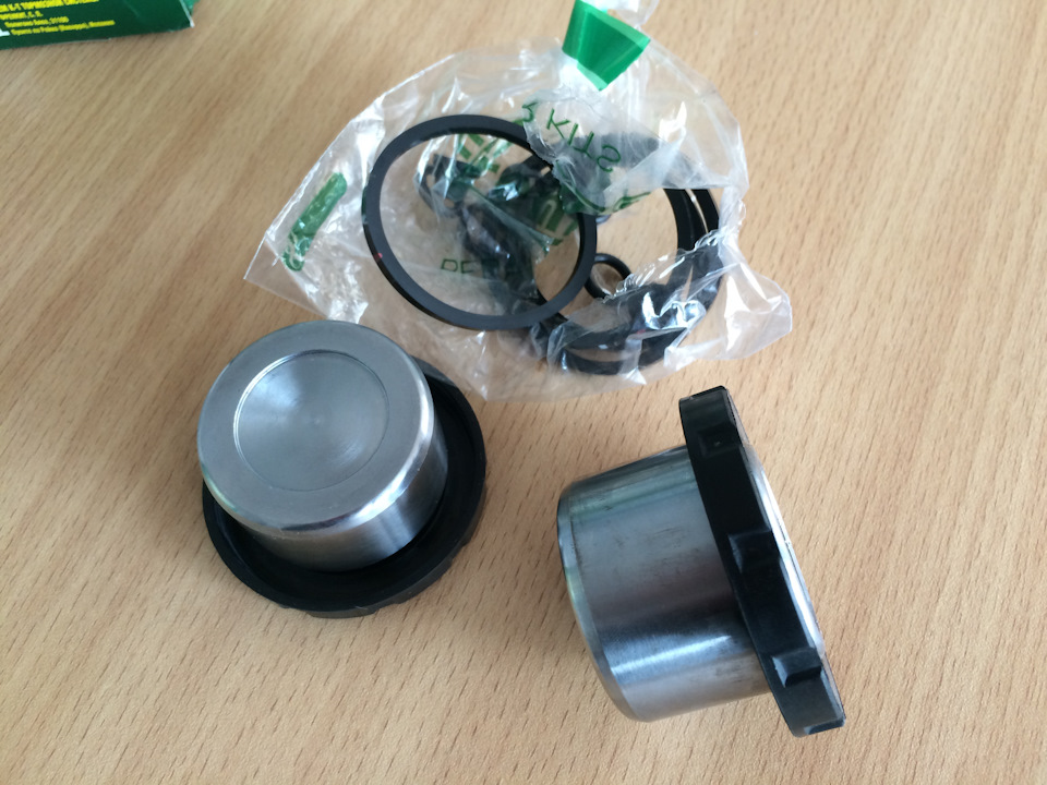

5000 это как только резинки на супорт без поршеньков ?на 2 стороны как я понял
Не, ремкомплект с поршеньками, из-за них то и заморачивался — собирался уже из титанового круга точить, т.к. мои были просто сгнившие. Я сначала с дуру купил ремкомлект резинок, а он для АТЕ-шных суппортов. Там пыльники большего диаметра. Начал искать на Perrot и вот ребята в магазине говорят: "Привезем". На фото половина содержимого коробочки :)
ясно .я на сайте бус ауто окола 6000 р шт видел супорта продавали новые на т 1 .у моего брембо поршеньки родные с изоляторами мерсовские .
ну, что сделано, то уже сделано :) я ж начинающий бусовод, про существование busauto.ru от Вас вот сейчас узнал, а раньше "старшие товарищи" молчали как партизаны :)
