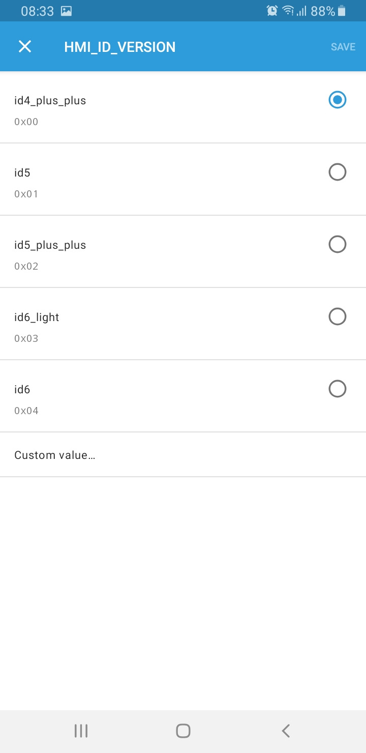

Может знаете, можно ли перешить интерфейс на NBT Evo c Id5 на Id6 ?
Можно.
2slow4me
Это кодируется очень просто
