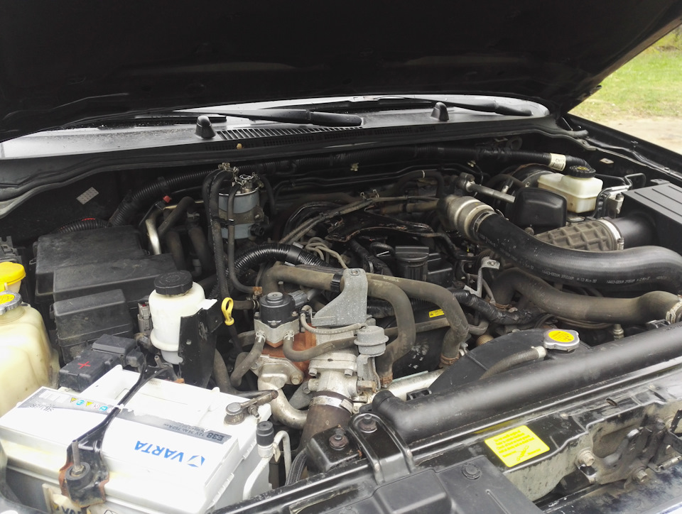

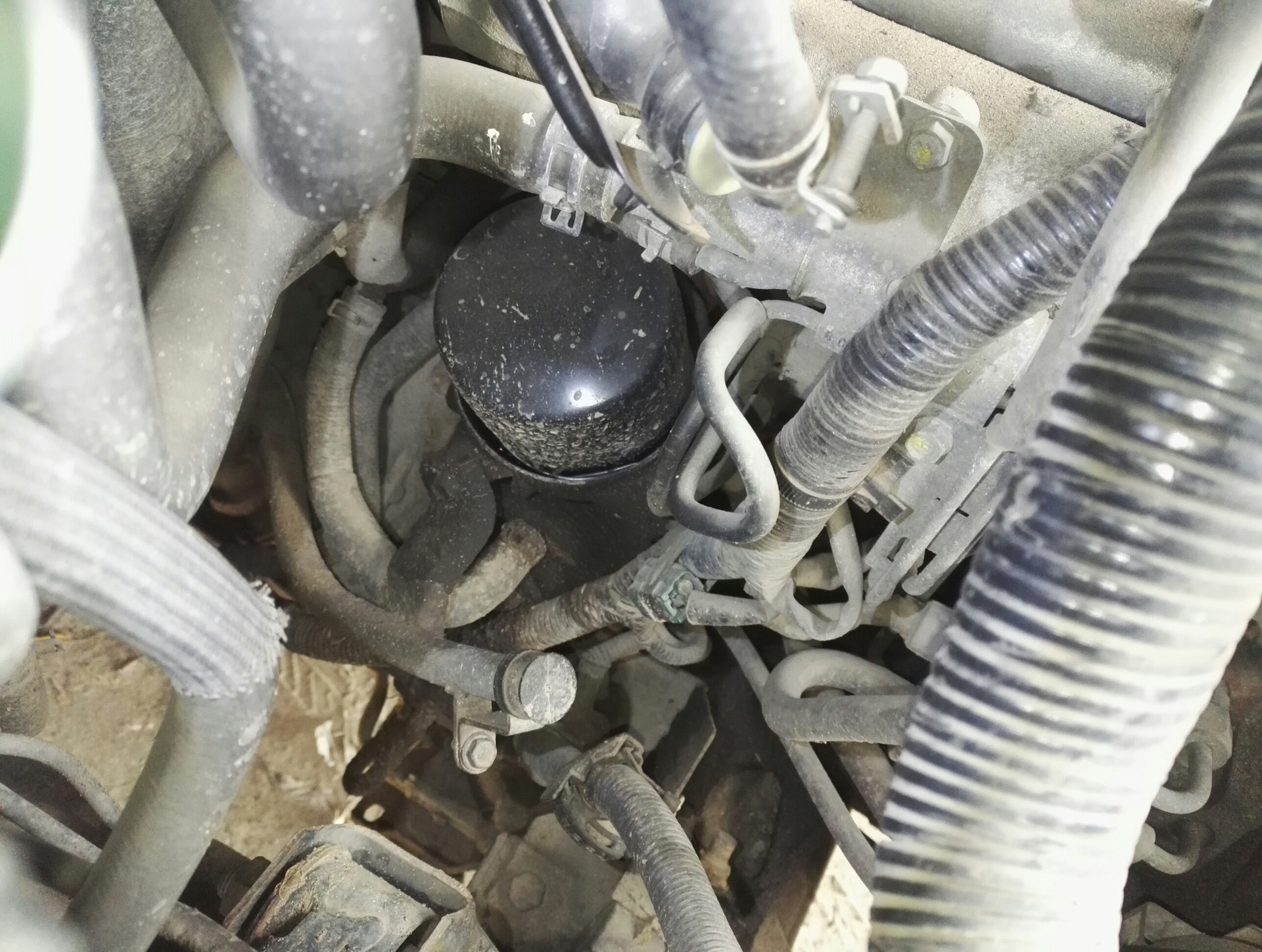

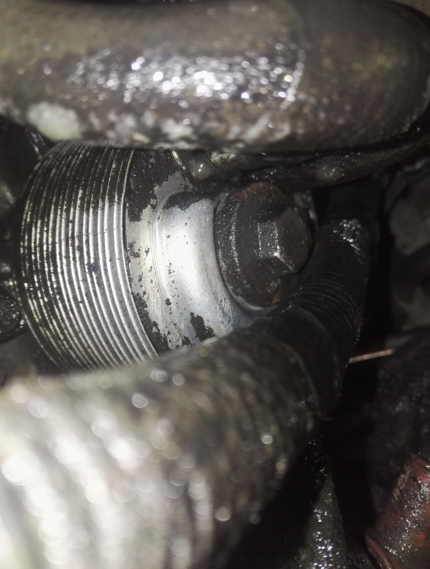

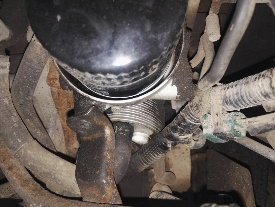

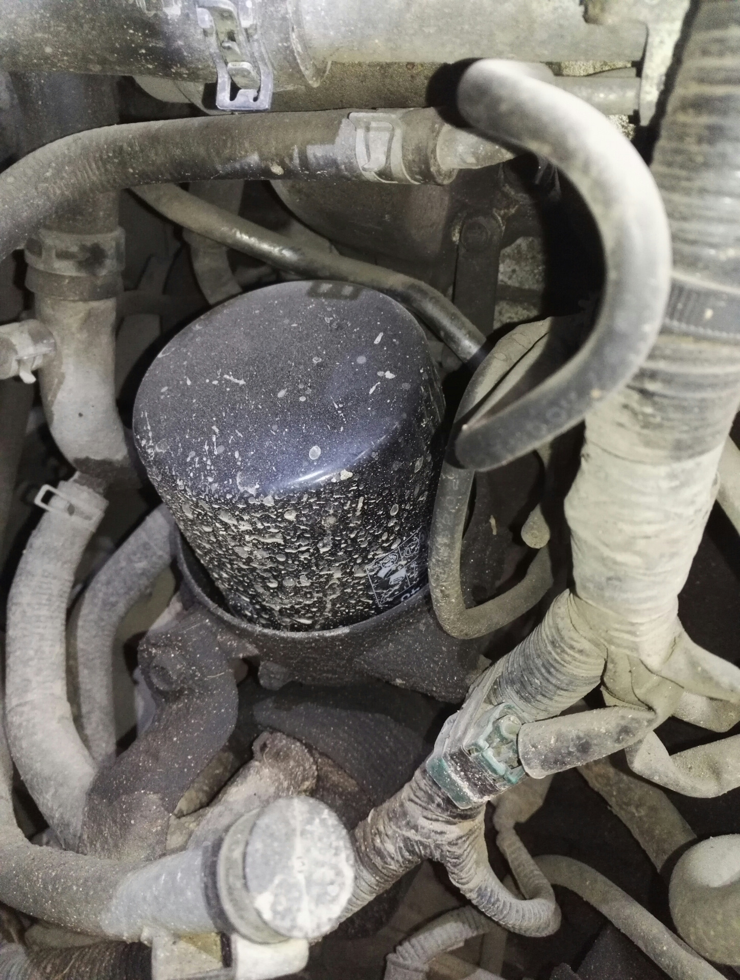

Посмотрел вечером функциональную схему смазки. В связи с чем утром решил найти масляный радиатор. Нашел…, и пришел в ужас. Это просто кусок гаавна… в прямом смысле этого слова. Он весь забит. Срочно почищу с помощью фери или подбного моющего средства.

Скажу больше, он еще и внутри прогнивает и в ОЖ начинает загонять масло, вот тогда члучается секас с промывкой системы и заменой)))

Вот и у меня случилось. Вся система охлаждения в (говне) масле.

периодически раз в год мою керхером, отмывается и на год хватает. Вообще то можно и почаще если сам моешь.
Эти оба средства не дефицит
Нет, нужна химия для мойки ДВС она с другими свойствами. Либо Грасс либо Profam 1000 тут что по карману. Последний вообще огонь
