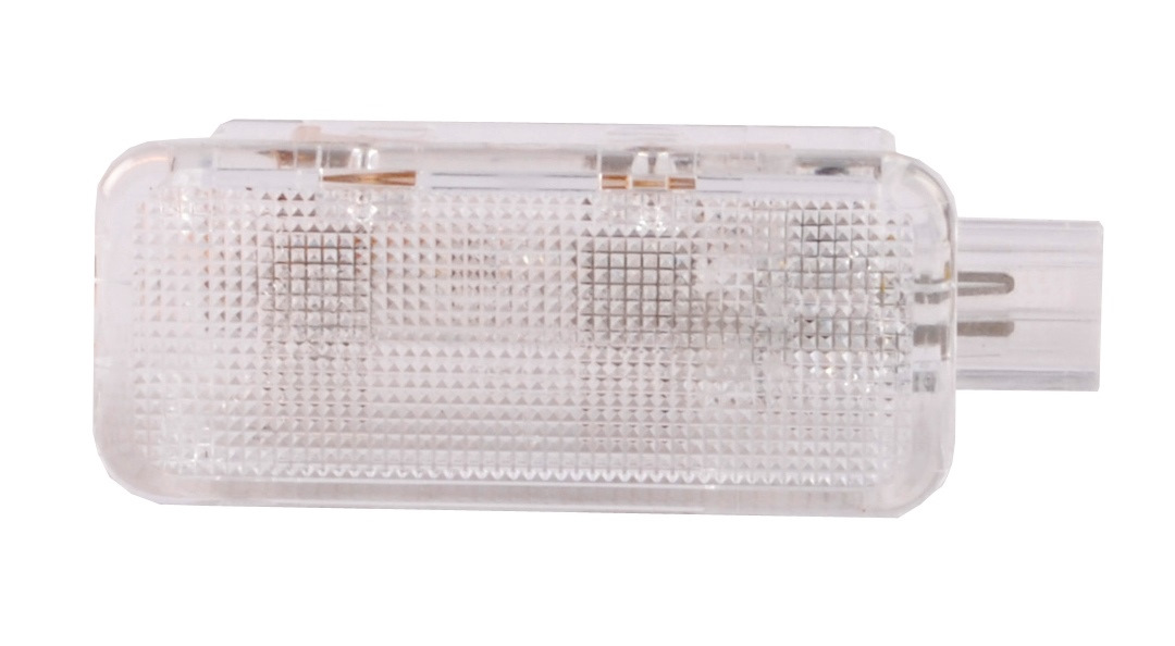

Уже с пол года как хотел сделать себе подсветку зоны выхода из автомобиля. Порой приедешь вечером осенью домой и выходишь в грязь. Долго искал подходящие плафоны. Ну как искал. В магазинах-то их валом, бери не хочу. Только одно НО: цена. Меня откровенно душила жаба отдавать 400р за пару плафонов со светодиодом сомнительной яркости и качества. В нем даже драйвера не было никакого. В итоге нашел в 100км от Перми (к родителям ездил) в магазе вот такие за 90р штука. В перми такие же предлагали от 150р.

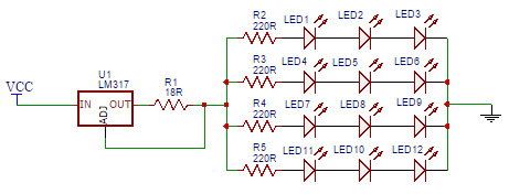

Самое забавное, что артикулы разные попались 1118-3714350 и 3163-3714060. В одном стояла лампа МАЯК, а в другом какой то noname. При чем качество исполнения нонейма мне понравилось больше. проверил яркость свечения — троечка с минусом. Сразу же вынул все внутренности оттуда и нарисовал плату в спринте. Разбирается кстати очень легко. Нужен лишь нож и узкогубцы, чтоб достать пластины из кремежных стоек. Я пока ничего не срезал, не думал, что стойки будут мешать. Выбросить можно все, кроме лампочек и диода. Они еще пригодятся. Диод для питания этой же подсветки зоны выхода.
А теперь вопросы:
1. Делать ли плавный розжиг подсветки? Я просто сомневаюсь будет ли виден эффект. Если кто-то уже делал подобное отпишитесь пожалуйста.
2. Закрывать ли боковое отверстие? Плату планирую приклеить сверху плафона на герметик или клей. Критична ли герметичность? Задуть все это дело лаком никогда не поздно.
3. Где брать постоянный + в салоне приоры?
Комментарии 4
Я у себя плюс брал с блока предохранителей на всех 4 дверях, а минус с концовиков дверей .
1. Плавный розжиг на своё усмотрение. У меня в люксе без плавного и дискомфорта не ощущаю.
2. Плату лучше покрой лаком. В сырую погоду влажность в двери бывает неплохая.
3. Постоянный + можешь взять от прикуривателя.
От прикуривателя тянуть не очень удобно. Попробую поискать где-нибудь в блоке предохранителей, чтобы не копаться в торпеде.
В блоке предохранителей на прикуриваьель идёт предохранитель) там то и возьми +. Бока я думаю нужно закрыть свет не будет более направлен. А на счёт розжига. Думаю стоит для общей картины с плафоном основным…
