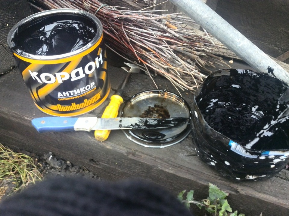

Вообщем запарился под открытым небом делать, да еще и холодно, солнышка нет, дожди.
Загнал в гараж отца под сборку. В 8 вечера после работы загнал. В 12 позвонил супруге "еще полтора часика и домой" Собираю дальше, смотрю на время 3:00 уже. Решил поставить сиденья и ехать домой. Приехал в 4:05 утра и упал спать. Пока делал спать вообще не хотелось. Ща сижу и втыкаю в клаву на работе. Для зачистки использовал насадки ежики на дрель и болгарку. Для лучшего удаления и дальнейшей защиты использовал химию "Цинкарь" по завершению все замазал "Кардоном" с разбавлением бензином. После поклеил вибро и шумоизоляцию. Пока только переднюю часть. Скажу вам заметно тише в салоне. Буду продолжать на днях зад.
Комментарии 5
Сколько по метражу вышло вибры?
7 листов по моему ушло до заклейки ток днища до заднего сиденья, и под торпедой все. а по размерам не помню какая она, по моему 0,7 на 1 метр.
Отличная работа, только зря кордоном мазал, такие полы лучше реактивным грунтом в слой, и в 2 слоя эпоксидного грунта покрыть.
А вибра вообще отличная, сколько по деньгам обошлось ?
Если считать со всеми расходными, насадки и т.д. Рубля в 3.5 уложился.
