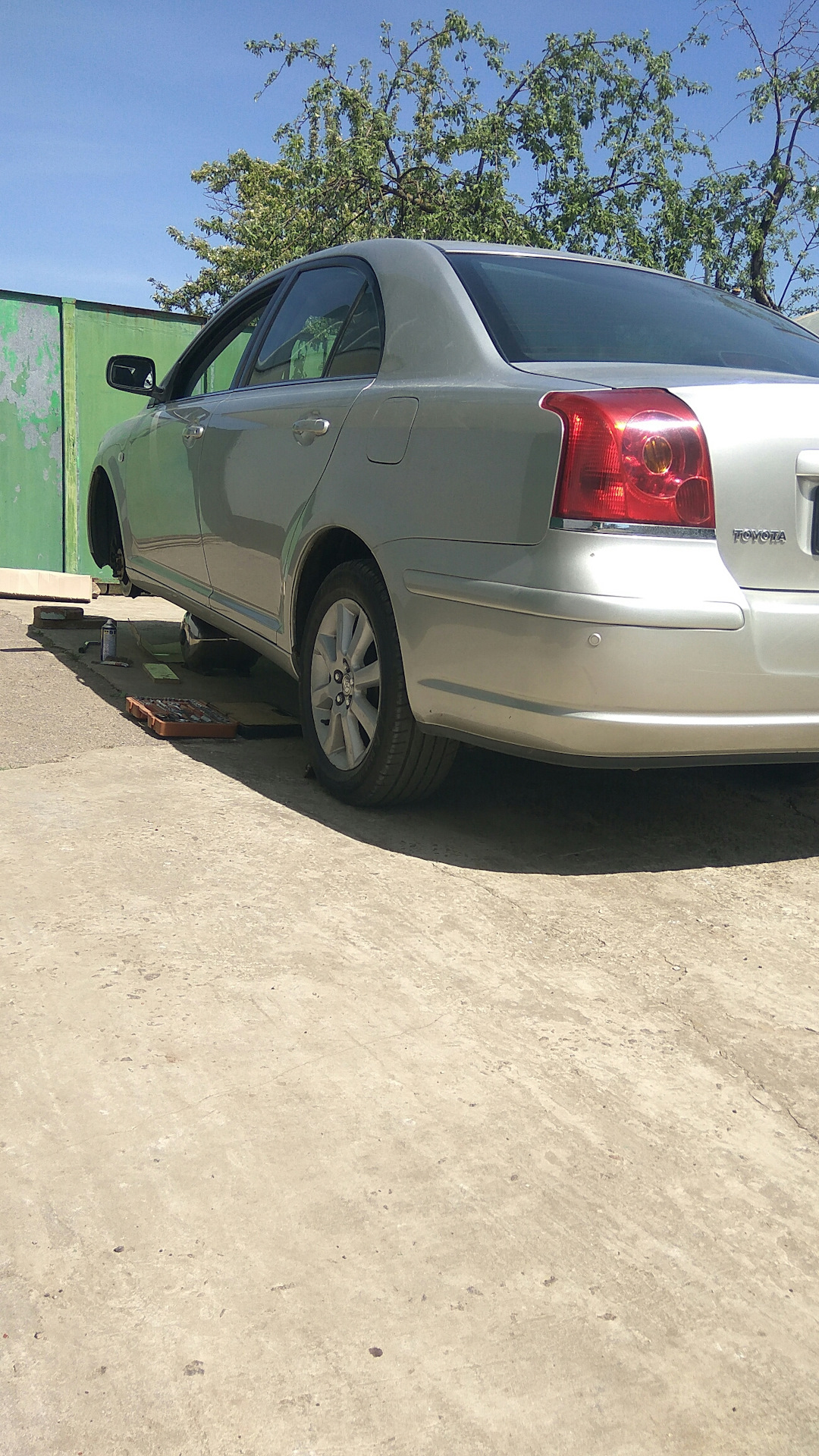

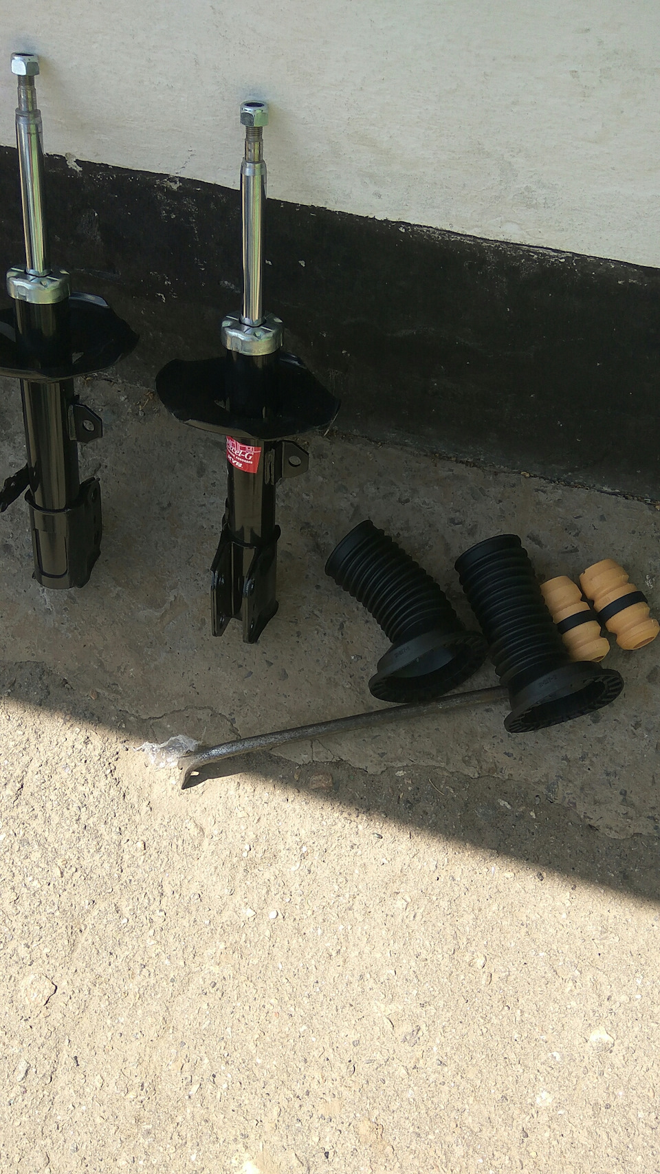

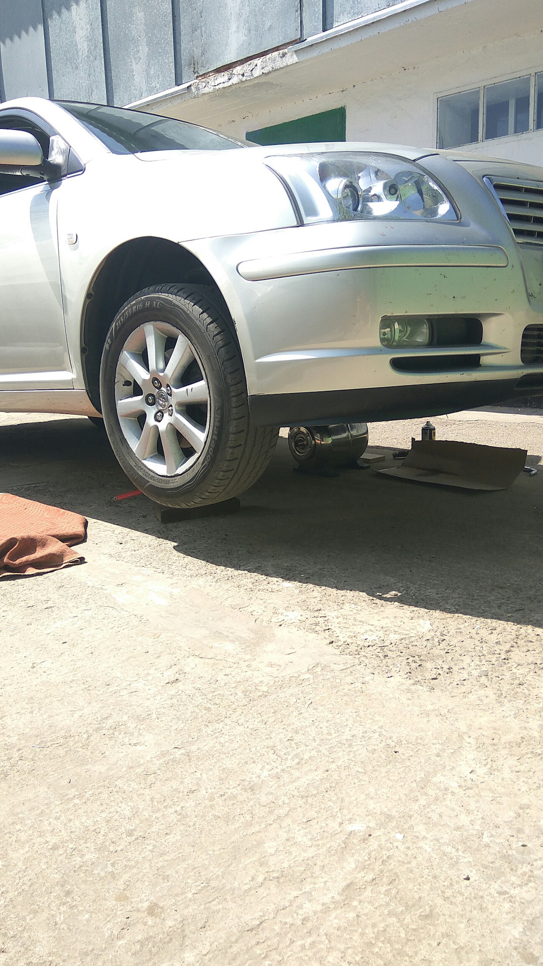

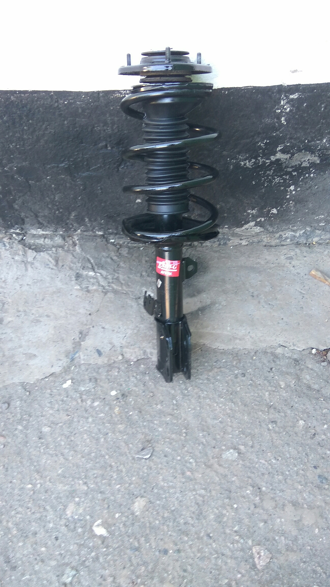

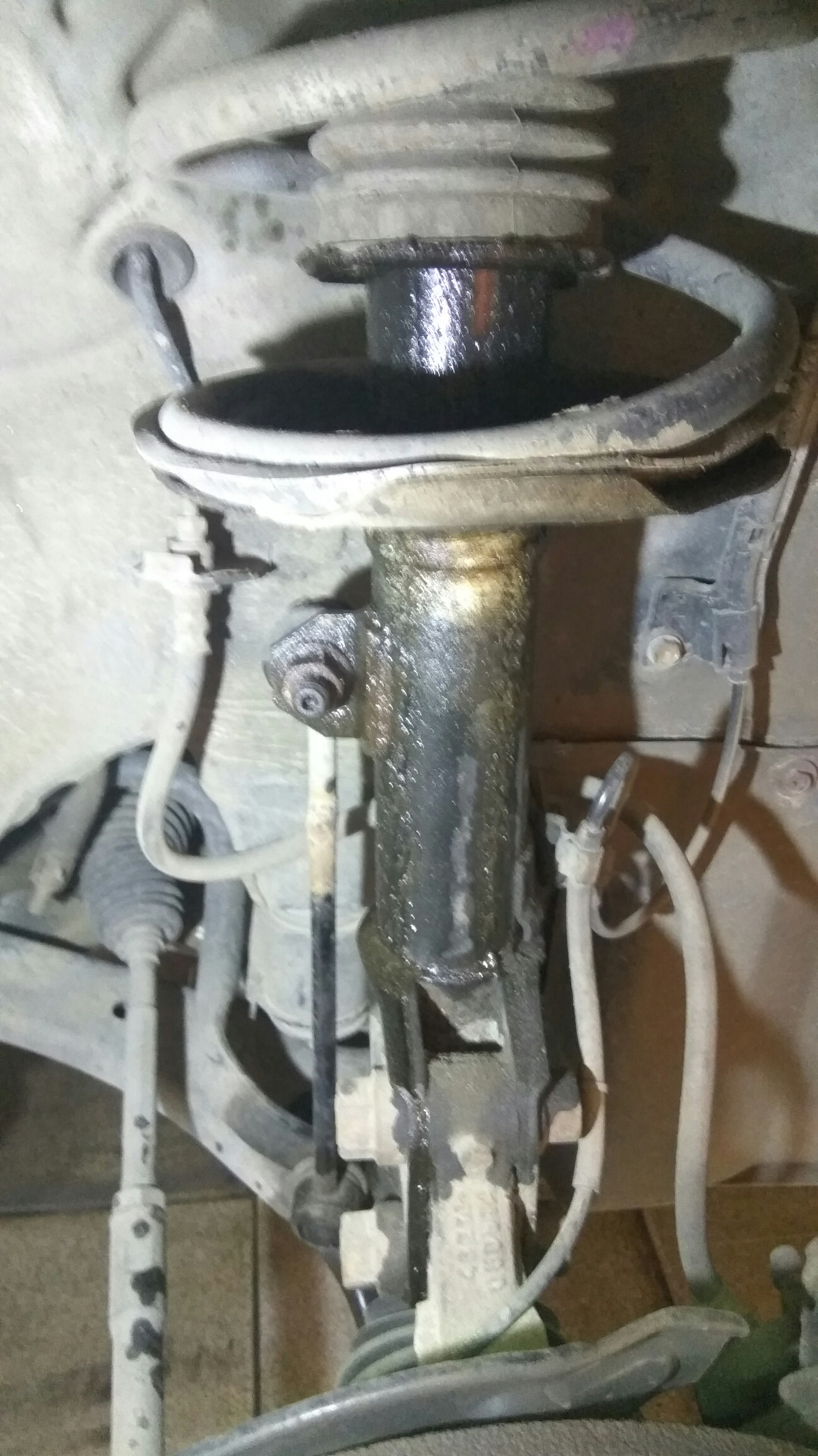

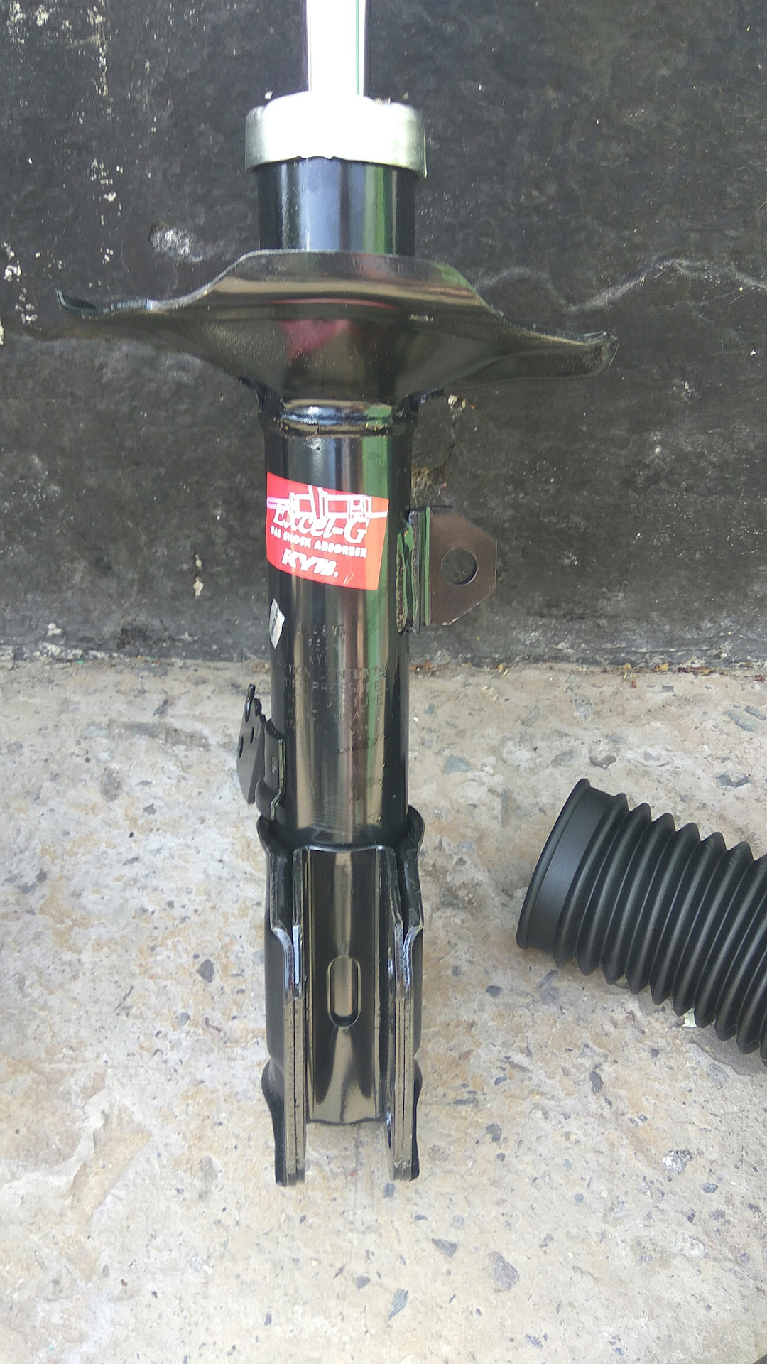

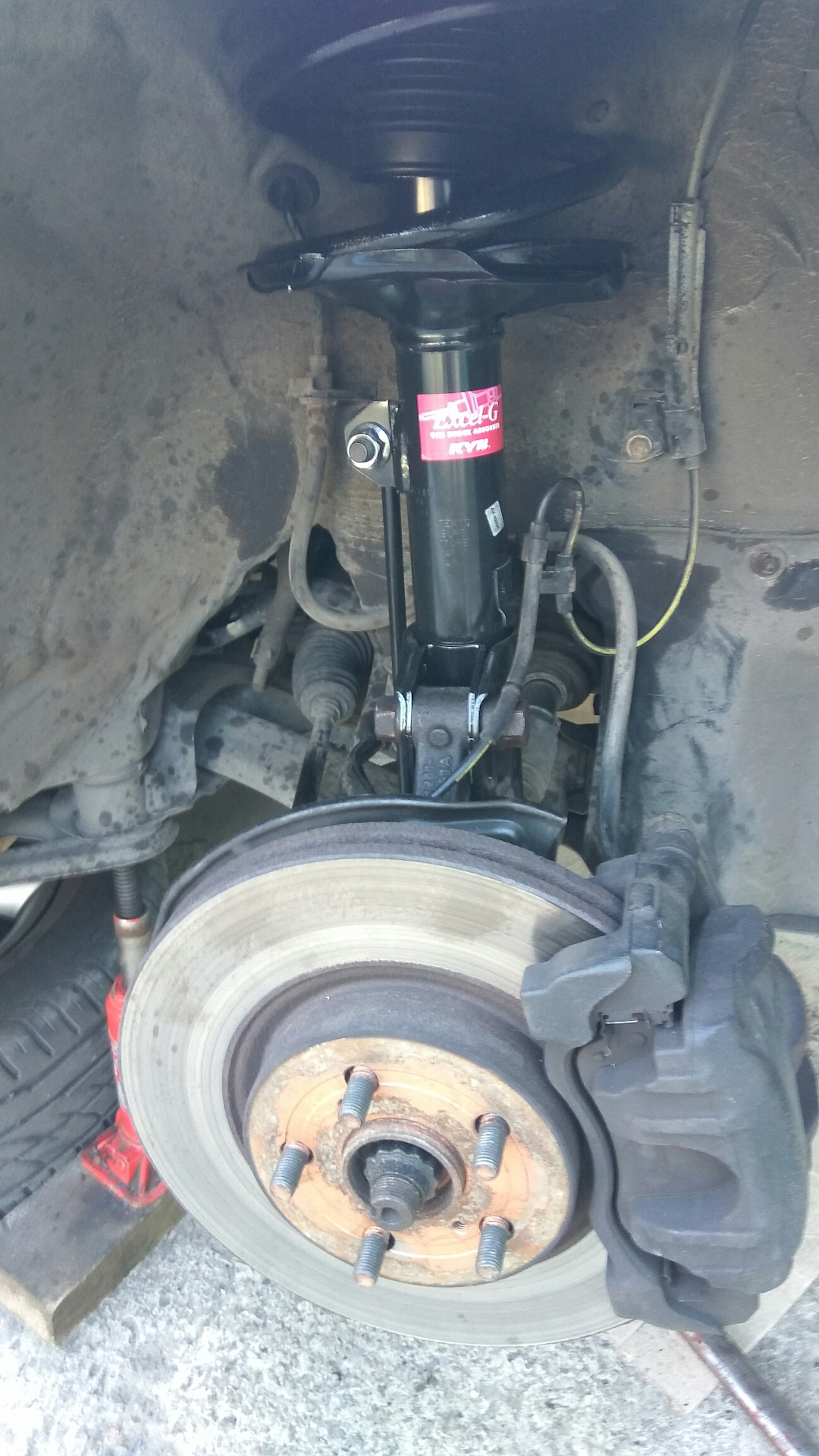

Вытекла правая стойка, застучали стойки стаба. Жесть езда не выносима: стуки, грюки, не управляемость. Быстрый заказ запчастей и день на ремонт.

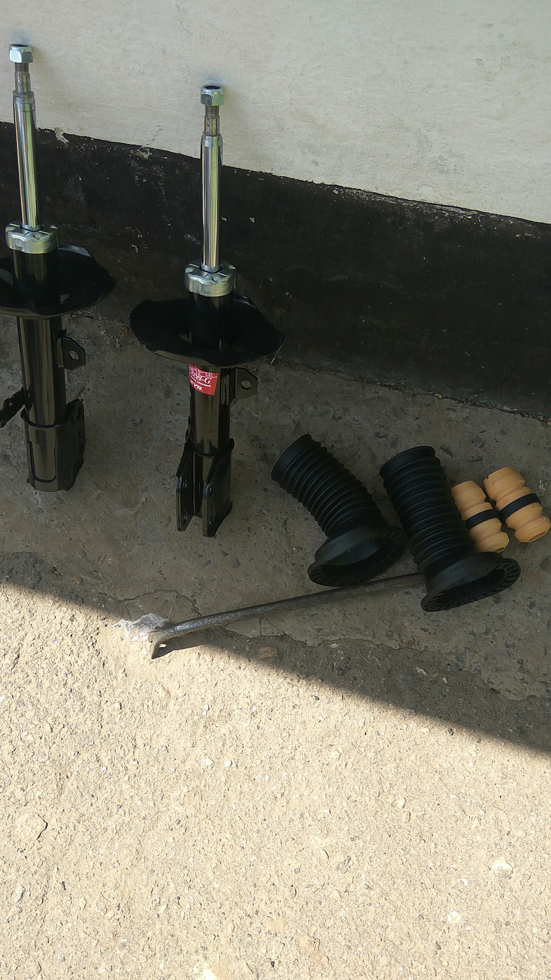

Привет. Спасибо за подробный фотоотчёт. Самому предстоит. Вот бы еще номера на запчасти, в том числе на пыльники и отбойники. Спасибо.
Амортизатор подвески газовый Excel-G KYB 334815 правий, 334816 левый.Защитный комплект амортизатора KYB 910054.
