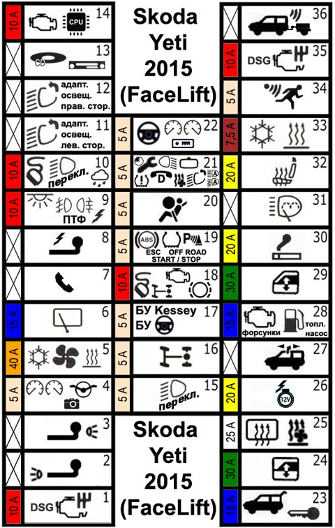

При подкачки колес компрессором, отказал прикуриватель(розетка 12В) в салоне. Причем розетка в багажнике работала. Добравшись до предохранителей находящихся слева в приборной панели и найдя в инструкции по эксплуатации нужный предохранитель, я с удивлением обнаружил, что по книге этот предохранитель защищает две электрических цепи на две розетки! Но у меня не работала только одна розетка, в салоне. Предохранитель на 20А сгорел, был заменен, и все заработало. Теперь вопрос каким предохранителем защищена электроцепь второй розетки? Разбираться сам не стал, не было времени…
С учетом комментарий, написанных ниже… Сходил в гараж (на этот раз время было достаточно) Посмотрел внимательно мануал. Да, все соответствует цветной картинке, которую любезно выложил один из читателей. предохранитель №30 отвечает за розетку в салоне №26 отвечает за розетку в багажнике.

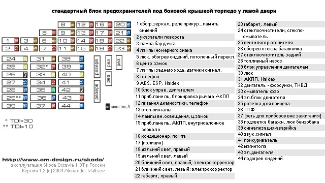

Спасибо за красивую картинку. Сгорел предохранитель №30. В моем мануале вместо картинок просто текст.
В мануале не понятно.Здесь лучше.Распечатай и наклей на крышку

По Вашей картинке предохранитель №26 отвечает за розетку в багажнике. Хм, пойду завтра в гараж еще раз посмотрю мануал.

мах741105 В мануале не понятно.Здесь лучше.Распечатай и наклей на крышку
Так и сделаю, кстати на предыдущей шкоде А5, так и было. На крышке была приклеена такая "шпаргалка"

Классная картинка, но у меня в руководстве по эксплуатации как бы зеркальная картинка.
В руководсве может и зеркальная, там вообще как бы не очень понятно, вроде как боком изображено и как крутанешь картинку.Здесь всё чётко.Можно распечатать в размер и наклеить.
