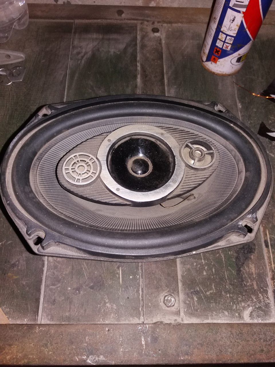

Привет маздоводам. Давненько я ничего не постил. Да особо и нечего было. Маша умничка откатала зиму, абсолютно не беспокоя и не ломаясь. Зимой холодно и что то делать с машиной абсолютно лень. Хоть и в гараже более менее тепло — даже в самые сильные морозы температура ниже +5 не опускалась. Но наконец то пришло настоящее тепло и можно сделать что хорошее и полезное. Очень донимал меня после сборки задний хрюкающий овал. Причем до разборки автомобиля все было ок, а вот после сборки он чего то захрипел.Ну теперь то я знаю почему. Если вы отдали свою машину на ремонт связанный с разборкой салона, приходите и видите, что ваша акустика где то в уголочке лежит себе и мирно пылится — берите бейсбольную биту и лечите мастеров. Добром это точно не кончится. На мой вопрос что приключилось с овалом, мне прочитали лекцию о том что возможно в голове усилок умирает и поэтому он хрипит. На мое резонное замечание что от перемены динамиков ситуация меняется и хрипит левый, сказали ну чтож вечного ничего нет, значит ему пи.да! В общем проездил я зиму почти без музыки, так как когда играет один овал сзади ну совсем не то пальто. Езжу и думаю где ж сука накроить денег на новые овалы… Тем временем пришла весна. Полез я посоветоаться на всякий случай с гуглом, который как известно сука знает все, на тему хрипящих многополосников, и узнал, что в легких случаях если все цело и ничего не порвано и не оторвано, можно попробовать полечить это дело пылесосом. Поскольку часто причиной хрипа явлется пыль и мусор набившиеся в канал диффузора. Что и было проделано. Динамик был изьят и качественным образом отпылесосен по самое нихочу. После первой попытки он продолжал хрипеть, но настойчивость победила. В результате он заиграл так, как не играл с момента приобретения машины. На этом было решено не останавливаться и проделать ту же операцию с левым. Результат весьма порадовал — звук стал чище, а басы обьемней. Фото прилагаю.Если кому данный пост поможет буду рад. Хорошего звука всем!
Пы.сы. фото не попорядку пишу с телефона, очень геморно их менять местами, думаю хронологию событий разберете))

Пыль конечно легко удаляется, но бывает и такое что попадают кусочки метала или сам магнит откалывается и это все прилепает на дифузоре внутри, если вовремя успеть и устранить, то ничего серьезного не произойдет, но а если запустить, как у меня были китаи… то царапается катушка и восстановить уже сложнее
