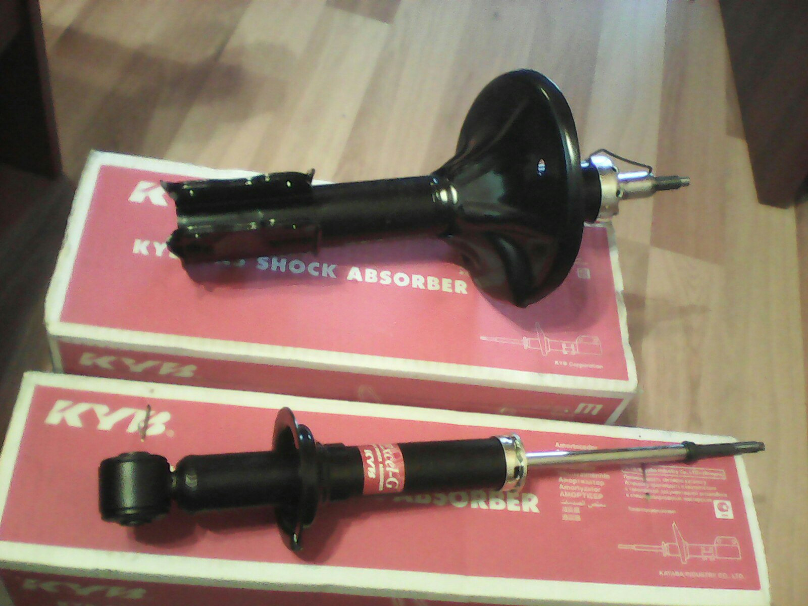

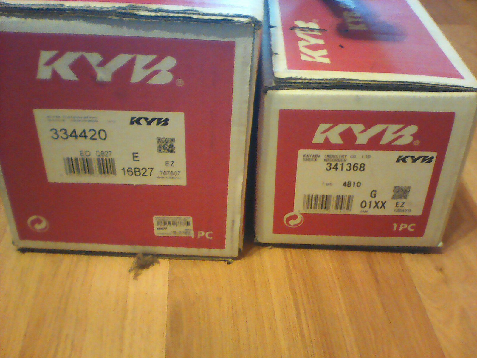

2. 4 амортизатора. Перед. Арт: KYB 334420, Зад. Арт: KYB 341368.

Пока купил только 4 амортизатора, всё остальное под заказ. Ждём-с, придет всё, выложу, будем ставить

Зад и перед аморты по одному номеру, исправляй)
Да да, добавил информашку про задние))
