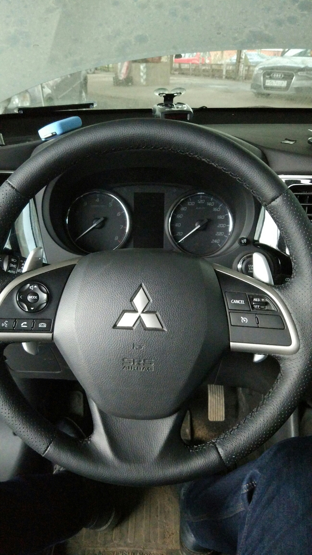

Много читал про тёплый руль. Восхищался умелым рукам (хотя и у самого вроде не кривые), но не в этот раз.
А тут совпало два события: 1. на просторах интернета нашел предложение по утеплению за удобоваримые деньги (в СПт);
2. нарисовалась командировка в СПт (правда без авто).
Осталось открутить руль и вперёд! Так и случилось.
Фото уже про установку.
Подключение питания будет после получения кнопки…
Подогрев только под перфорацией. За всё удовольствие отдал 9 тыс. Как уже говорил, осталось кнопку купить.

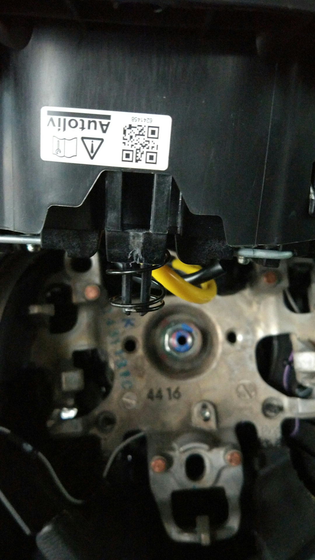

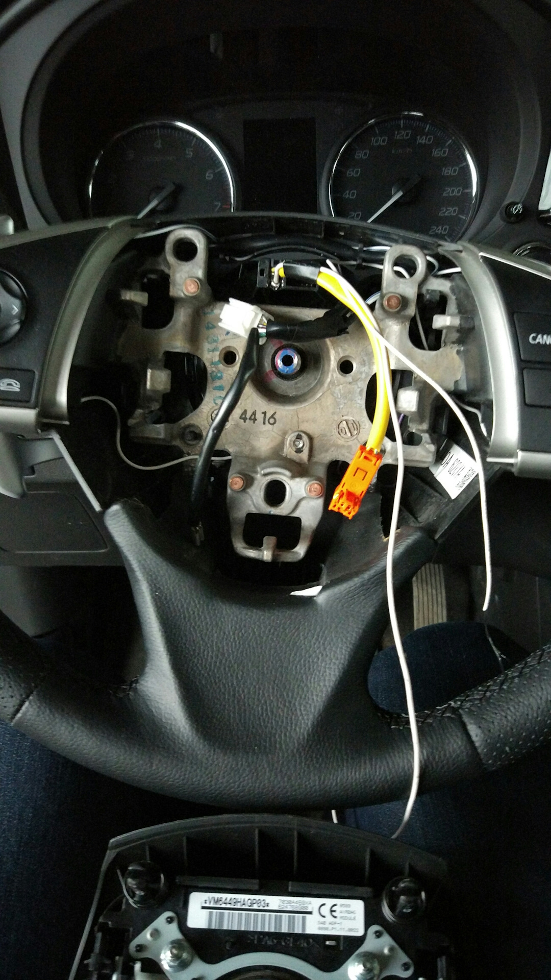

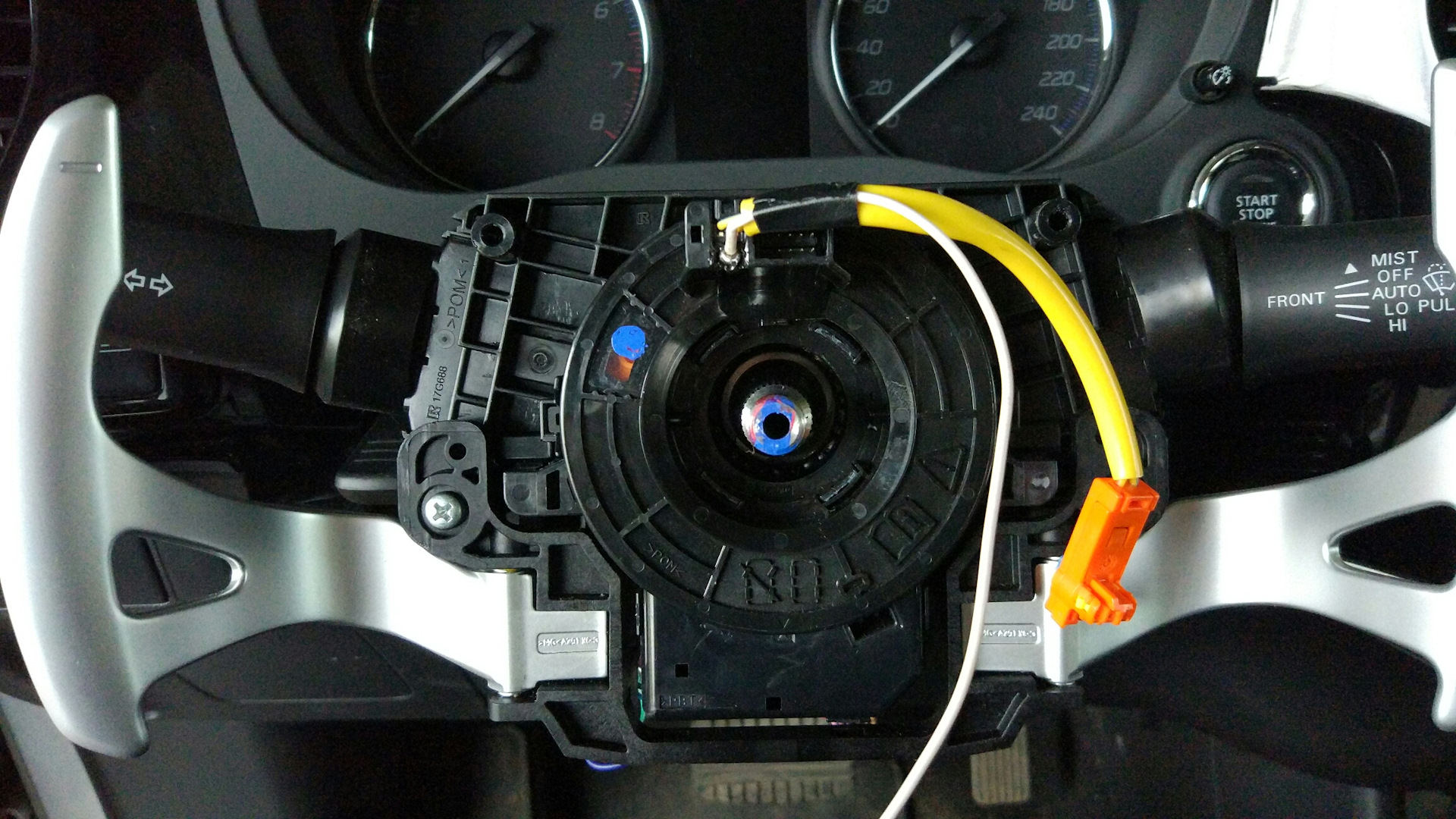

Как провода пустили не покупая новую улитку? Очень очень интересно а то она щас стоит от 8тыс
Тоже очень хочется)))
Зимой очень актуально.
Фото процесс есть?
У Gvidonovich по ссылке всё подробно описано. Подборка хорошая!
Спасибо видел, но у него полный "подогрев" у тебя иначе поэтому и спросил.
Твои фото.
К сожалению только так, т.к. делал не сам

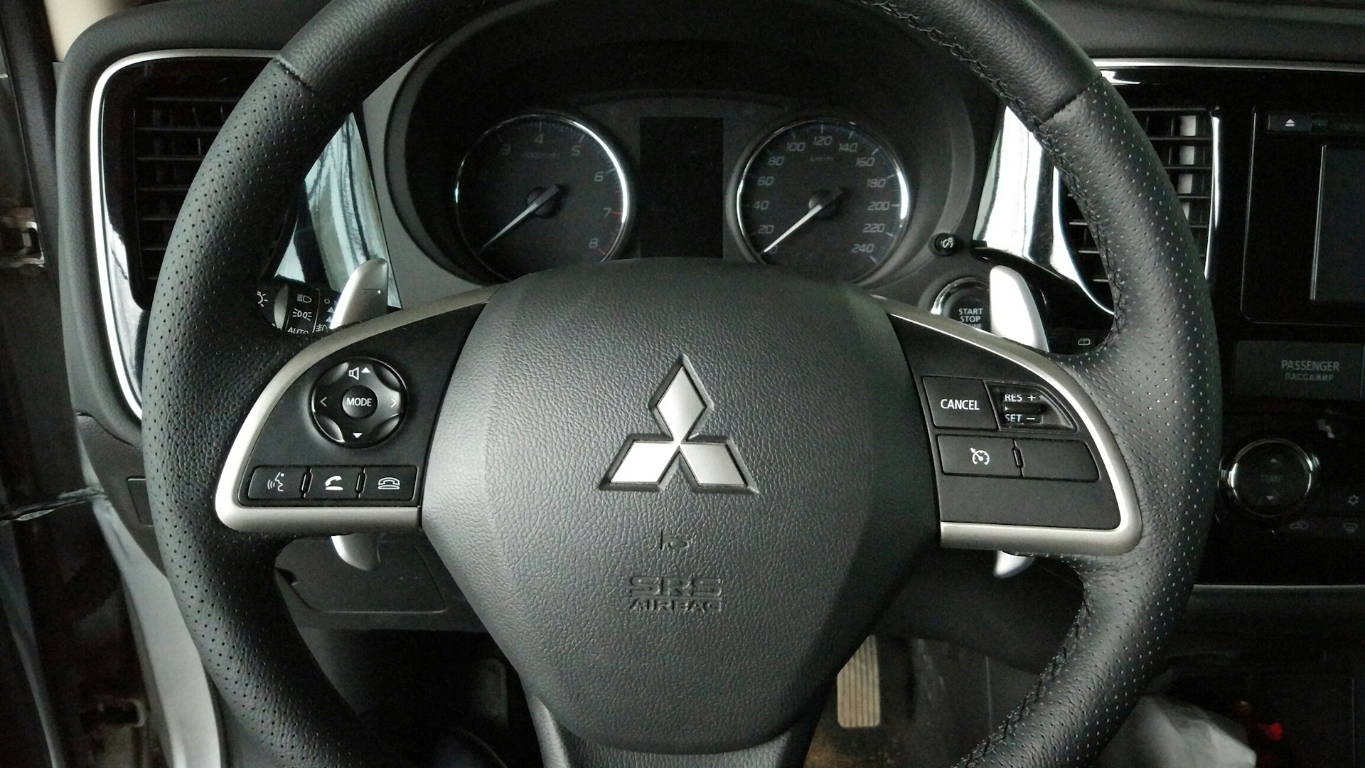

Какая мощность нагревателя получилась?
Сказали предохранитель на 3А поставить
Чёт совсем мало( У тебя конечно площадь подогрева меньше, но 36ВТ совсем немного даже в таком варианте. Есть чем замерить температуру? Очень интересно к как оно себя покажет.
Как подключу, обязательно напишу
Странно, почему не весь круг? А что под кожей? Есть фото?
В круг 12 тыс. Проверял у них перед тем как забрать — греется
Самое интересное, как сделан нагревательный элемент.
Куда кнопку поставите?
Хочу в нижнюю панель слева от руля. У меня там пусто — выбор широк
А почему подогрев не по кругу?
Возможно в одном из ателье сделали тепловые накладки по местам положения рук.
По мнетак если делать обогрнв, то всю баранку.
Есть определенные условия. По варианту Гвидоновича не делают ателье, это долго и геморрой видно.
