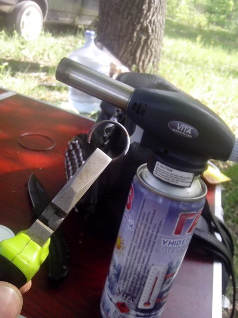

так как у многих вечная проблема с этими колпачками и у меня, хотя на прошлых дисках держались отлично а на этих 2х дисках даже не стали
поюзал драйв и нашел выход
купил 4 стопорных кольца сепаратора внутренних шрусов ваз 2108-09
в колпачках с помощью горелки, пасатижей и маленьких колец сделал насечки под кольца
кольца чуток подрезал и теперь всё стало очень чётко можно ездить спокойно без потери колпачков)))
кстати на рынке еле нашел эти кольца
Запчасти на фото: 21082215104
Комментарии 3
спасибо за совет
нашел вариант еще проще, обмотал ФУМ-лентой защелки на колпачках, стали защелкиваться туже и за счет трения никуда не сдвинутся:)
хз я после колец еле руками снимаю их
