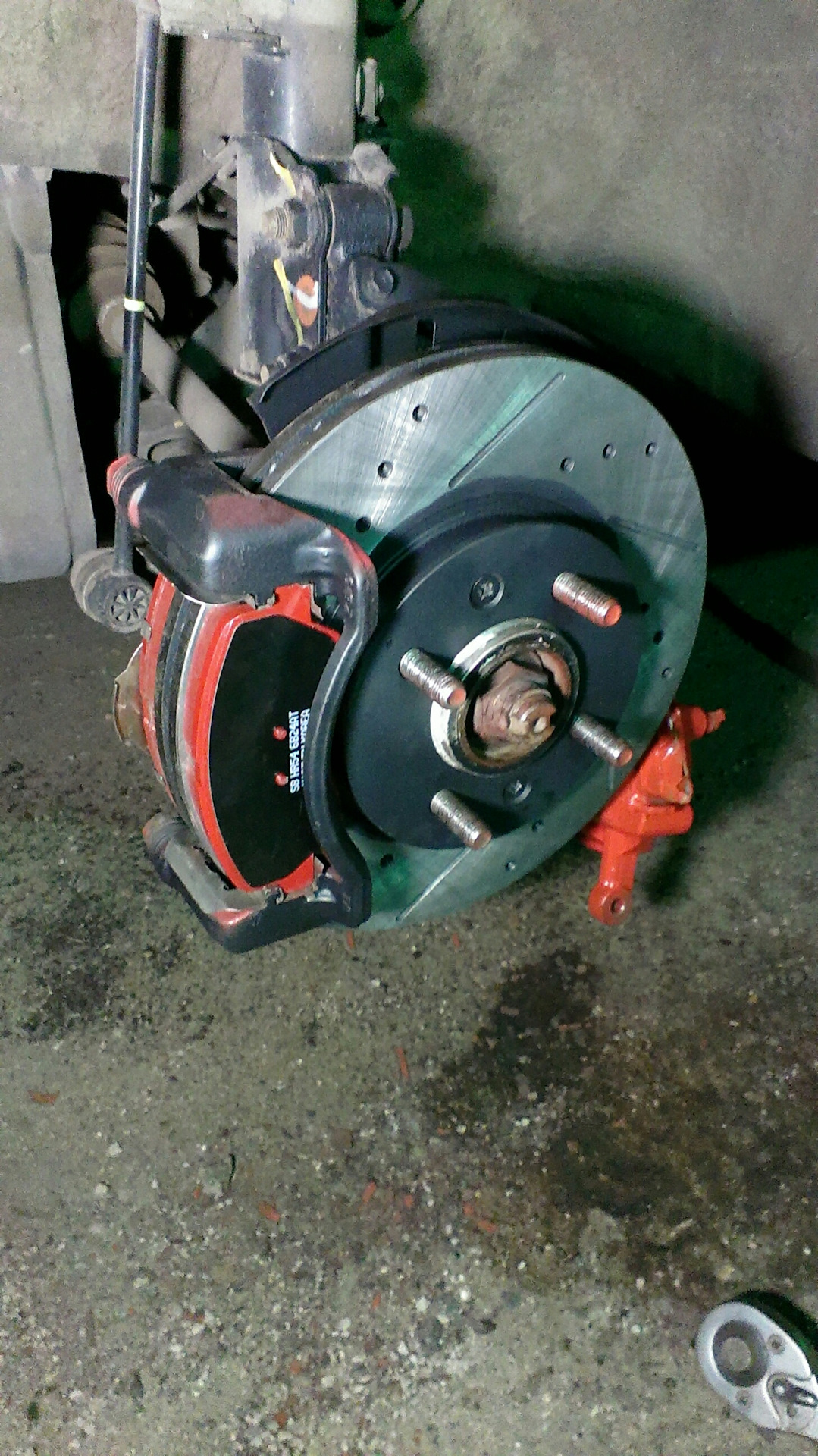

Привет! Как диски себя показали?
У меня Фрикса с1 по кругу. Второй комплект передних дисков Valeo убиваю. 1-2 хороших оттормаживания со скорости 150-170 и всё, диски моментом перегреваются и их ведёт. Нагреваются до такой температуры, что до колёсных не дотронуться. Уже хз чё делать. Пробовать другие какие тормозные диски или выкидывать фриксу, жёсткие больно они. За 63к передние даж на половину не сточились.
Привет.Я еще не обкатал диски, там хонинговка пока трется.
Фриксу за 30000 укатал, колодки температурные на холодную почти не работают!
Но если брать то только фриксу!
О дисках позже, после обкатки

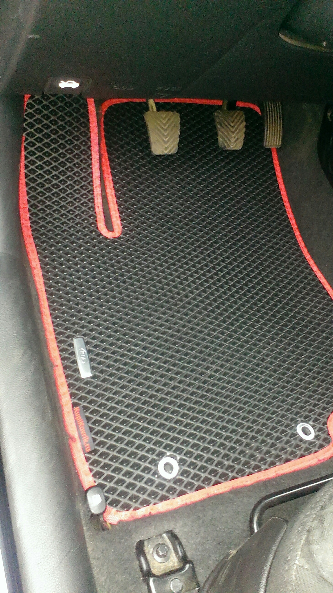

Судя по шильдикам на ковриках это не оригинальные ЕВА
Купиковрик .ру
eva-drive.ru
Вот тут брал. Без багажника 1290 вышло
Аккуратнее с перфорацией, не любят жесткой езды, потом на износ с бороздами выработки проявляется на дисках.
Проверено. На торможение норм, но после 3-4 раз тормоза просто"плывут"
Так колодки температурные, они с горяча еще лучше тормозят без юза.
Ну придется обновить как новые я сменил со второй заменой колодок, так и эти)
Поездием видно будет.
Спасибо за совет!

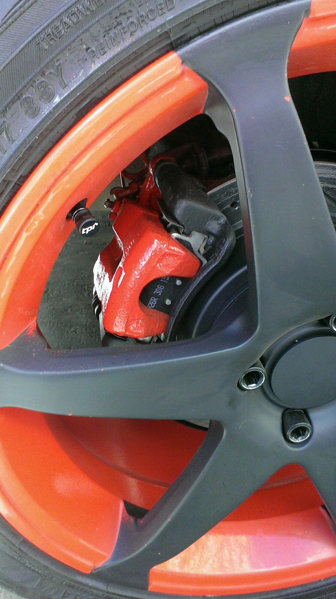

Красиво! Отлично смотрится черно-красный! Тоже на днях хочу покрасить на красное! А да еще успокоительные пластины справа начали хрустеть, тоже надо посмотреть вот …
Спасибо! У меня свистели как на электричке)) там 2 мм оставалось.

Знаю видел! Теперь смотри как тут насверленно и как в проблемном диске!
Тут по 1 сверлению между насечками, а там где они рвутся, там и по 2 ряда и по 3 между насечками! Я все проанализировал;)

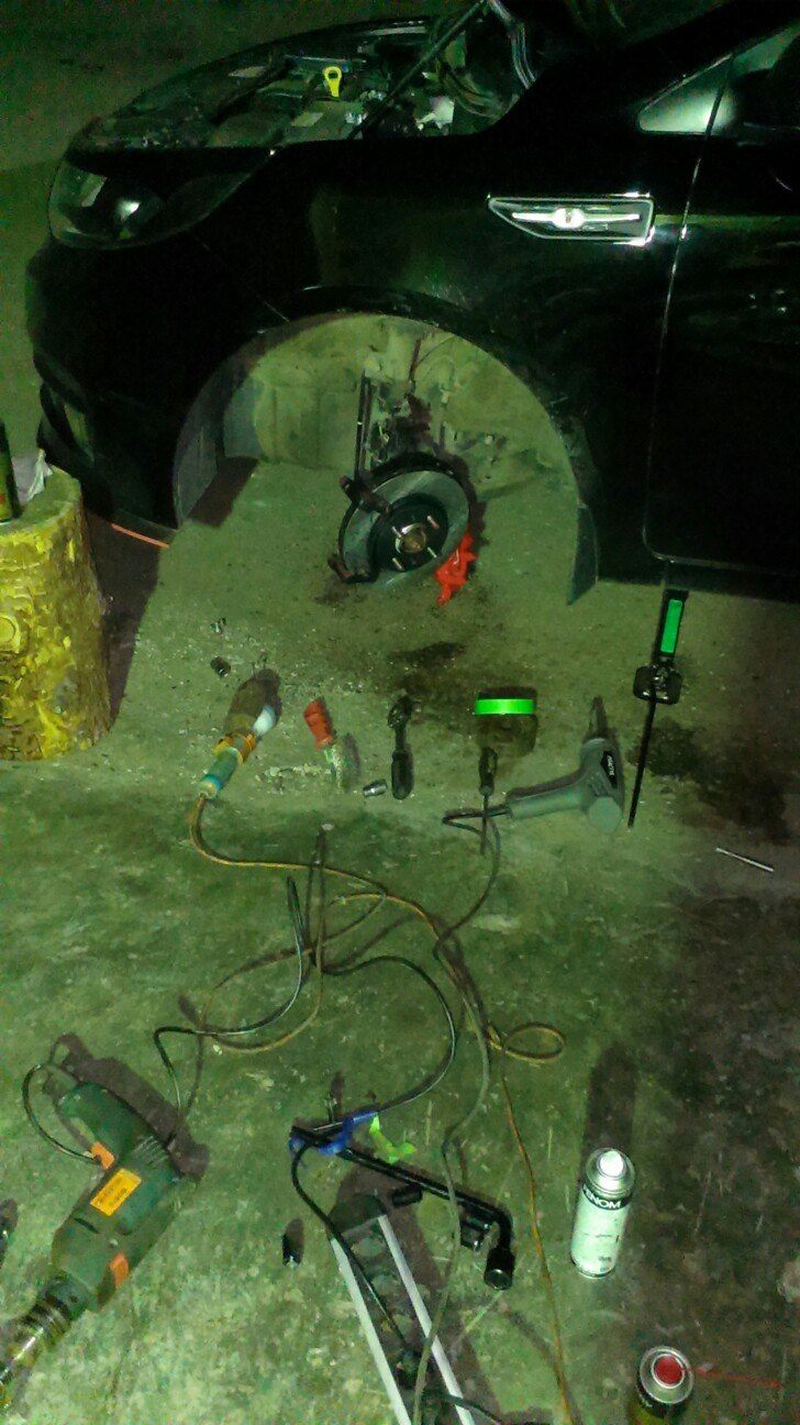

интересен сам процесс установки, встали как родные или же пришлось пилить что то?
Как родные встали! Самое долгое из всей работы, была покраска супортов!

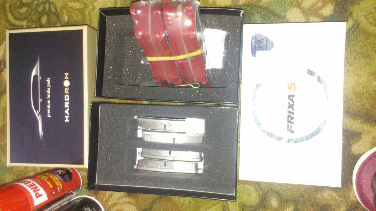

А что за колодки? Тормоза лучше стали?
