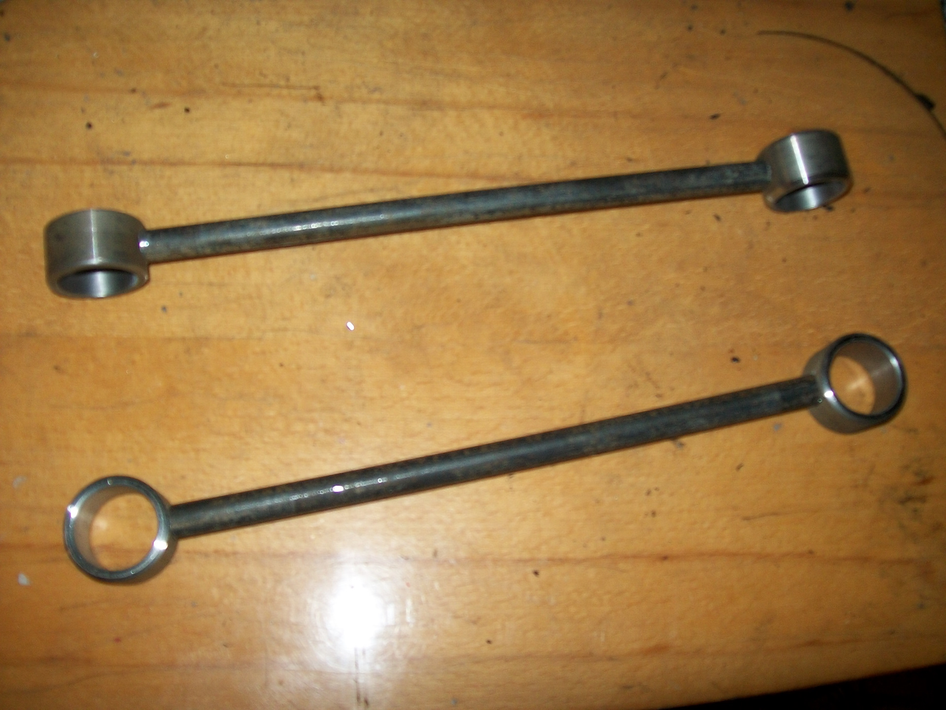

Решил избавиться от всех стуков одним разом.

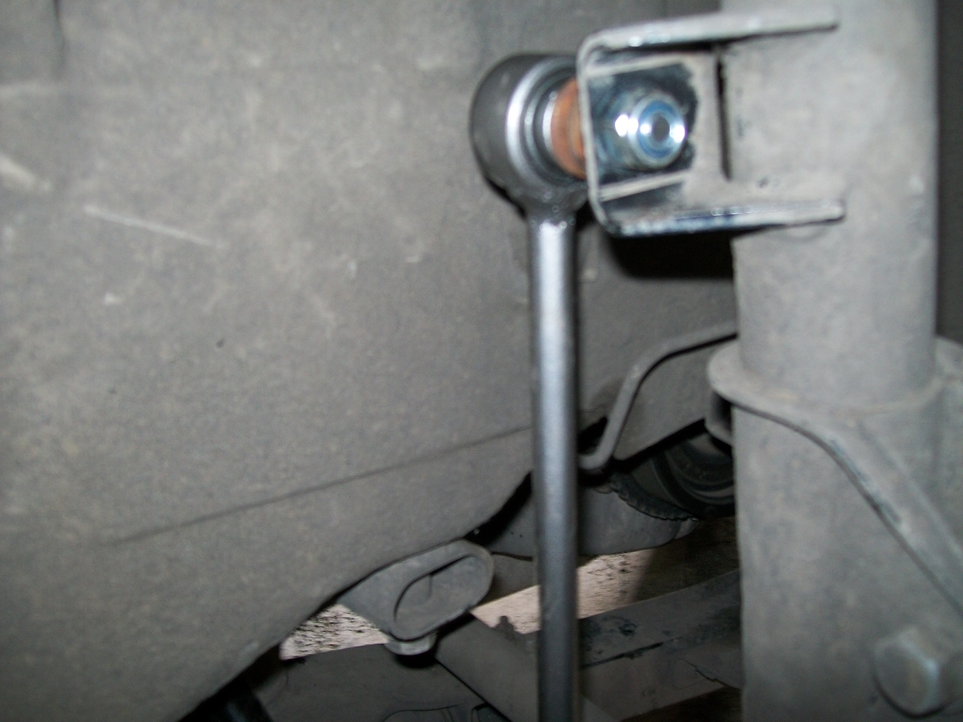

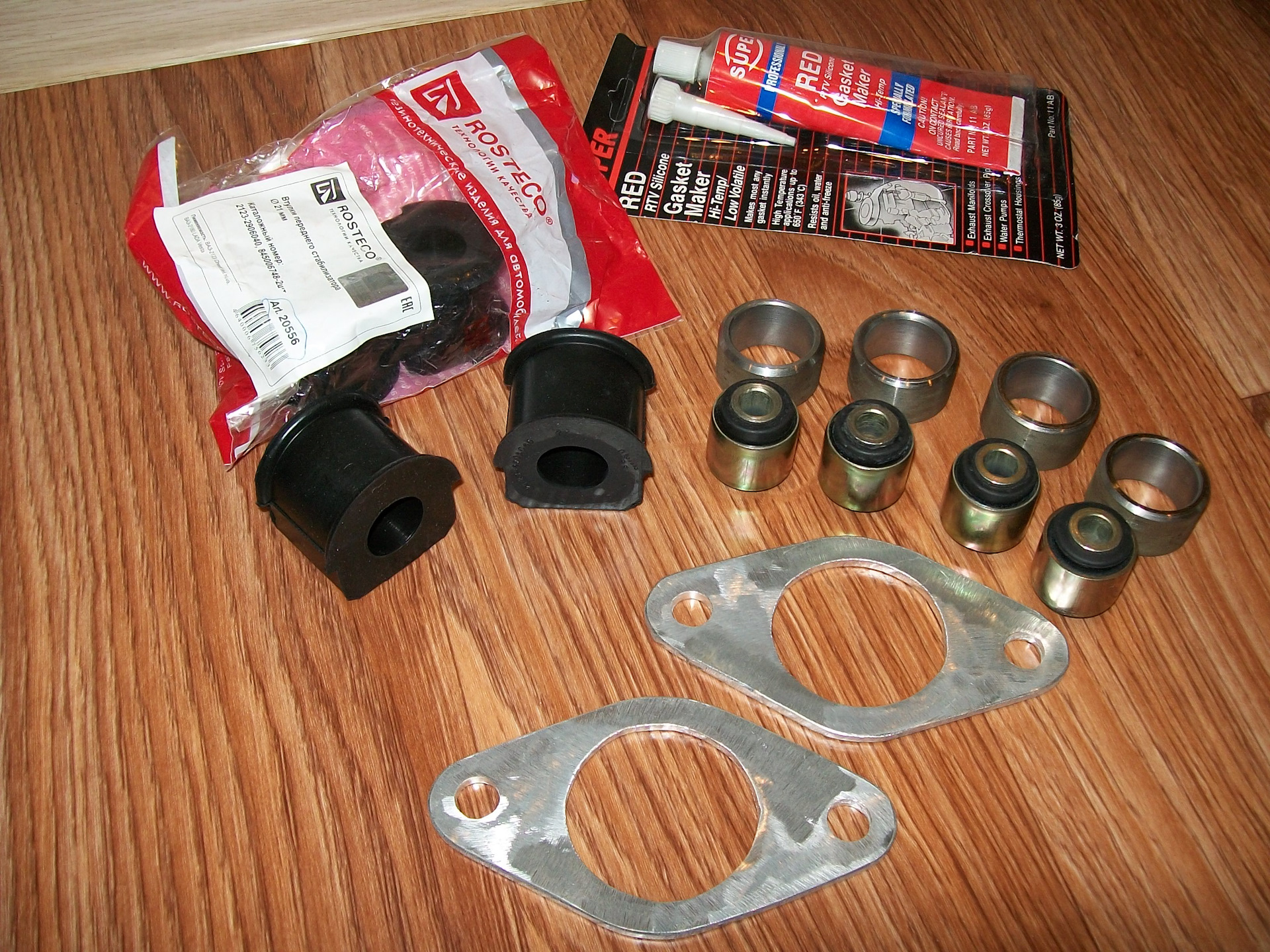

Проставки под задние амортизаторы изготовил из алюминиевого листа толщиной 4мм. Изначально хотел места стыков проставок и кузова смазать герметиком, так как кто-то писал, что через щели грязь и вода может попасть в багажник, но на деле оказалось, что кронштейн амортизатора просто приварен к кузову и не имеет сквозного отверстия в багажник, поэтому герметиком смазывать не стал.

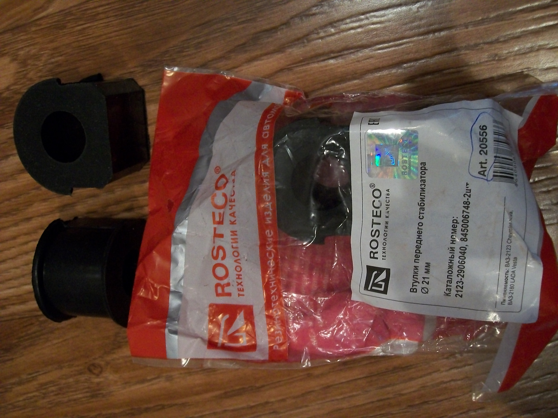

Втулки стабилизатора Rosteco устанавливал без разреза, на сухую натянуть резиновые втулки на металлический стабилизатор нереально, поэтому Fairy в помощь, раз, и на месте. Отдельное спасибо конструкторам, когда откручивал скобы вспомнил все матерные слова и придумал кучу новых.

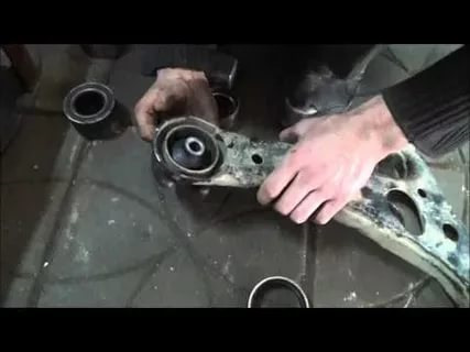

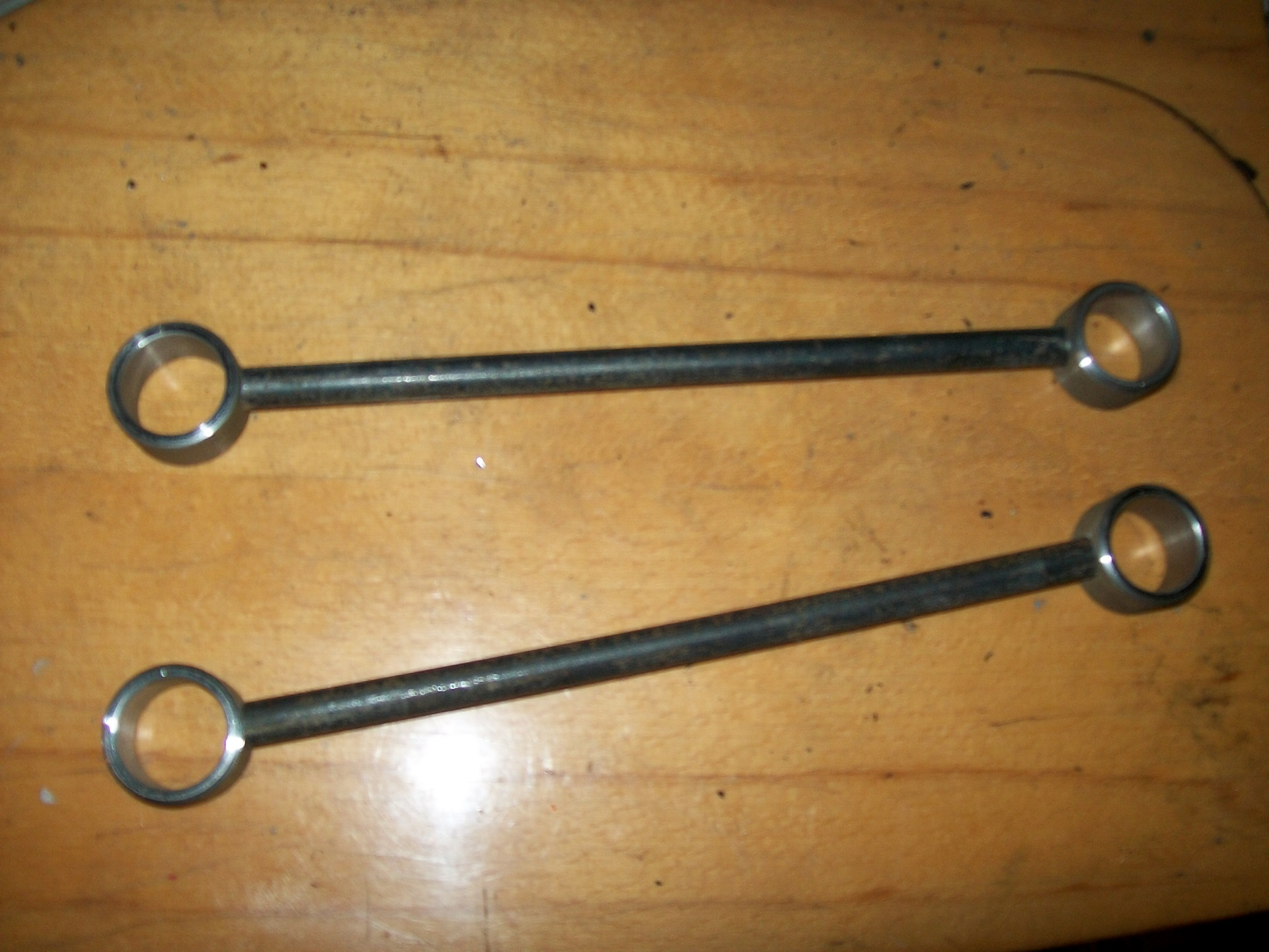

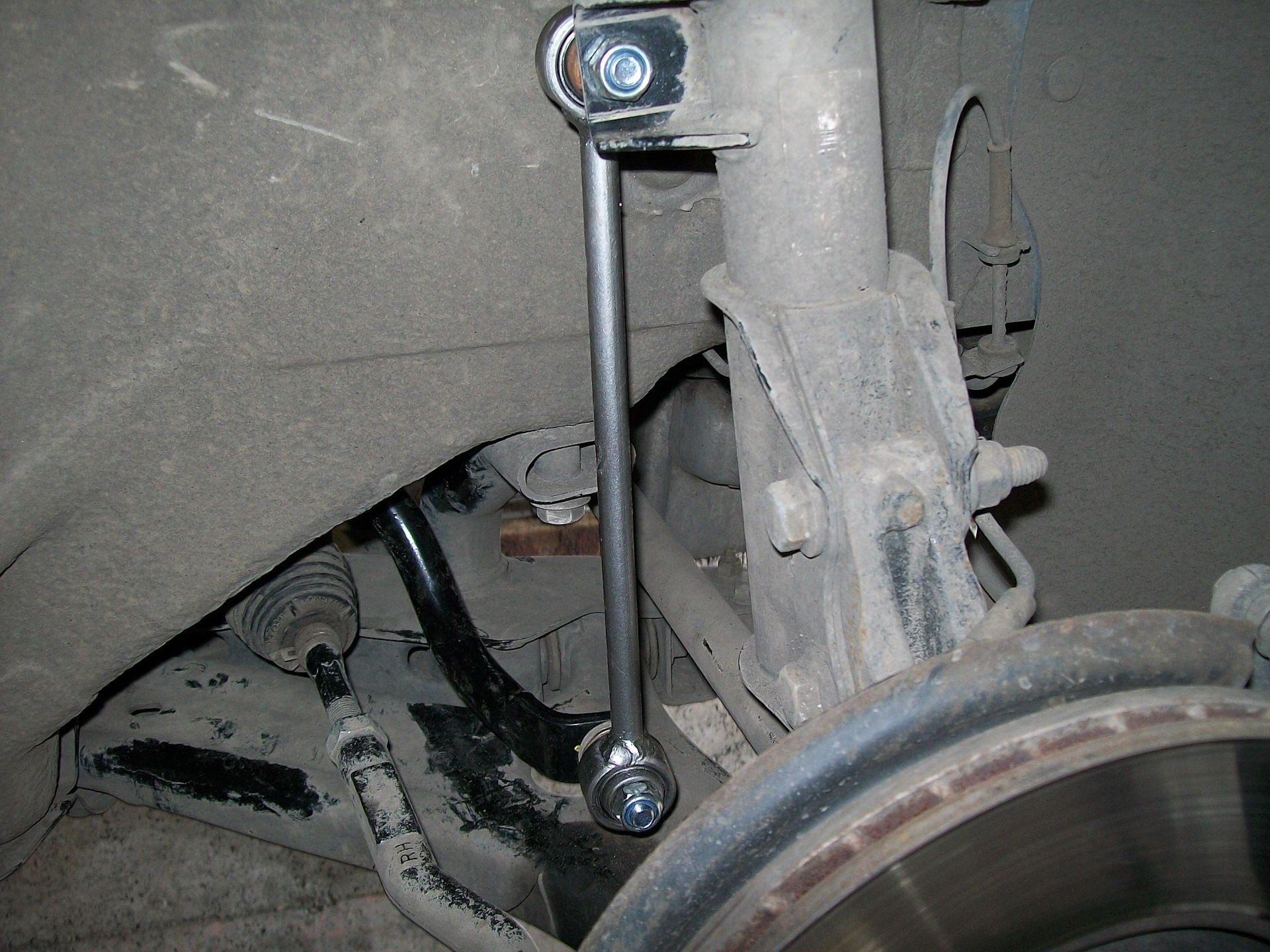

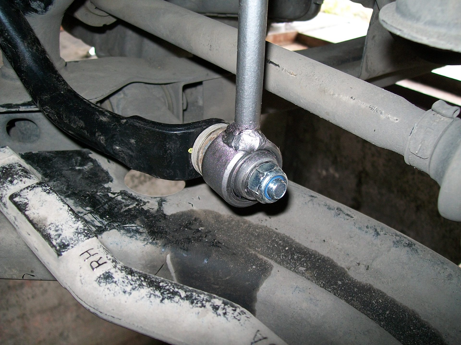

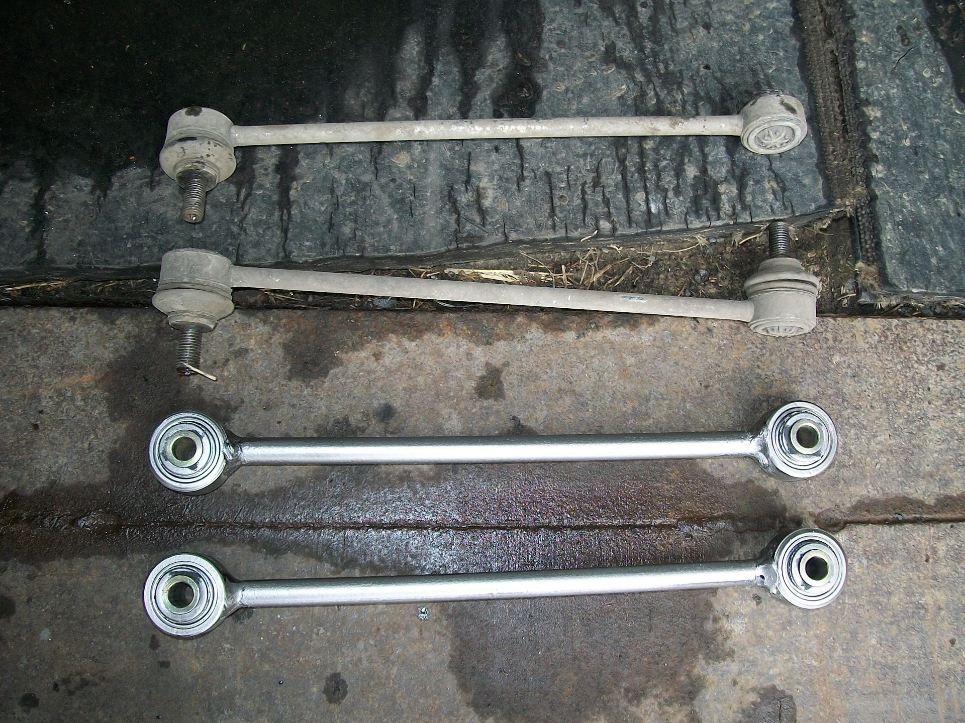

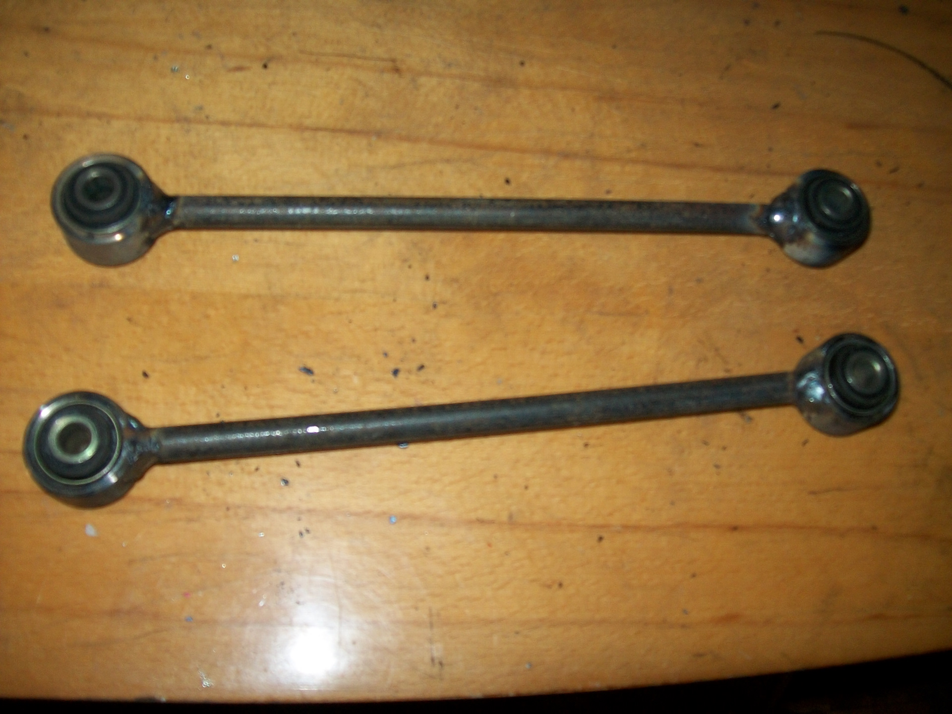

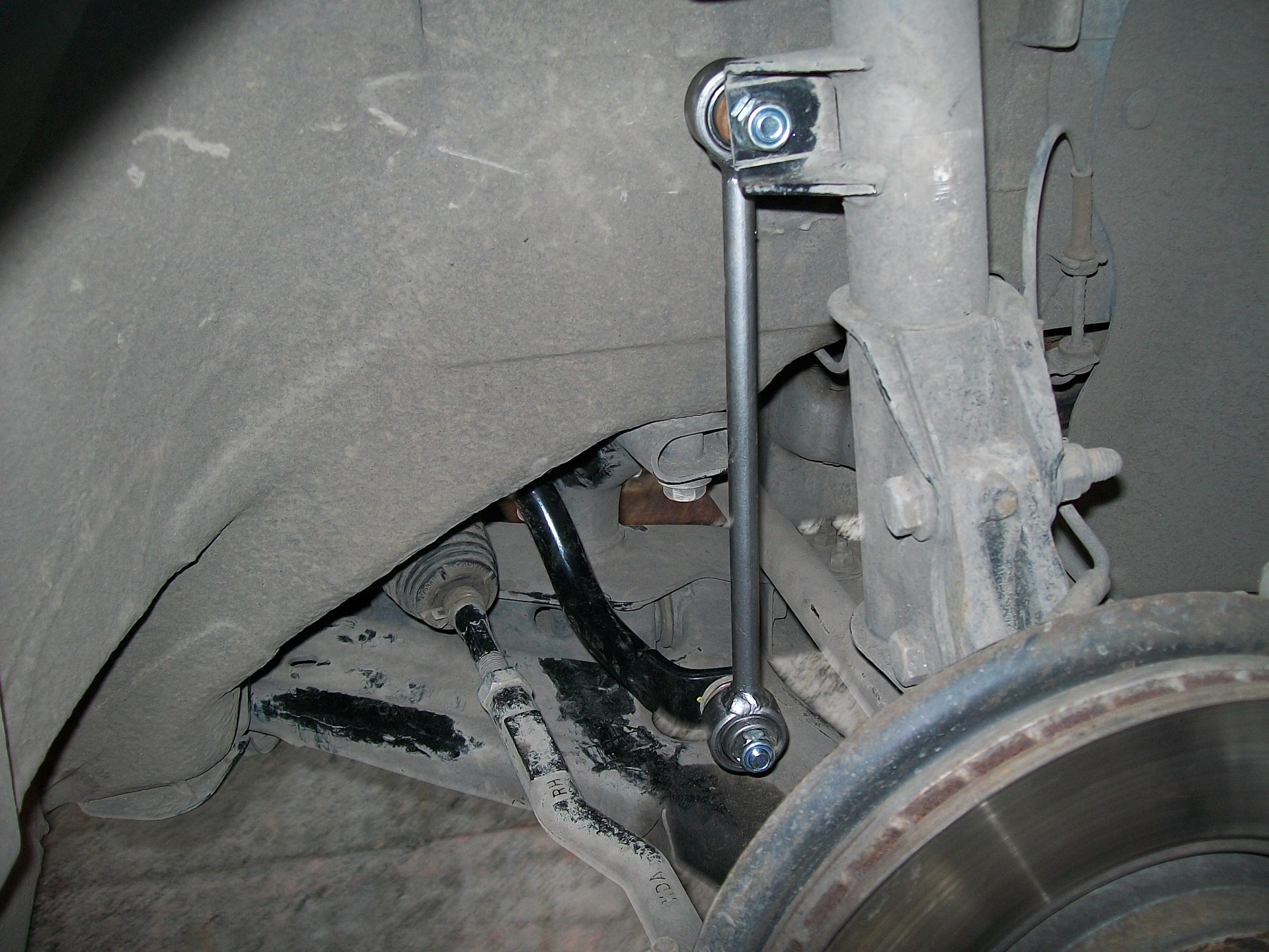

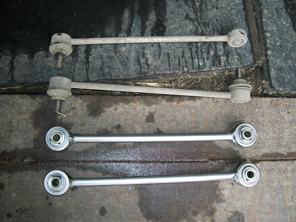

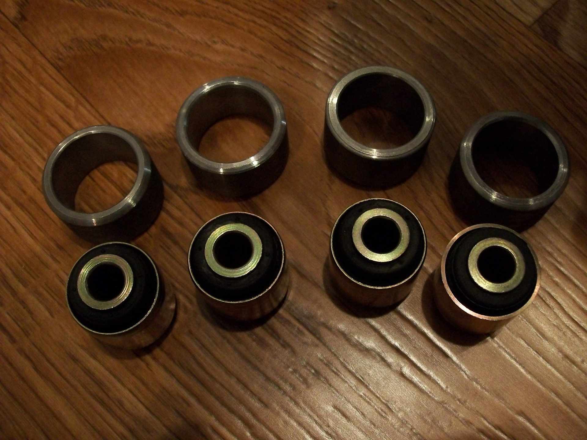

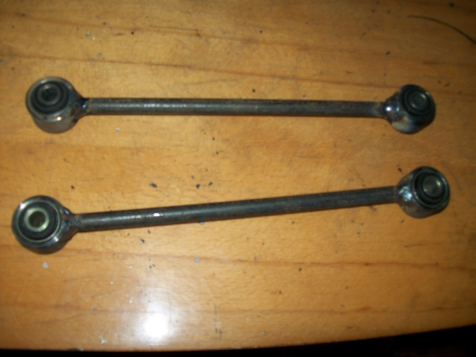

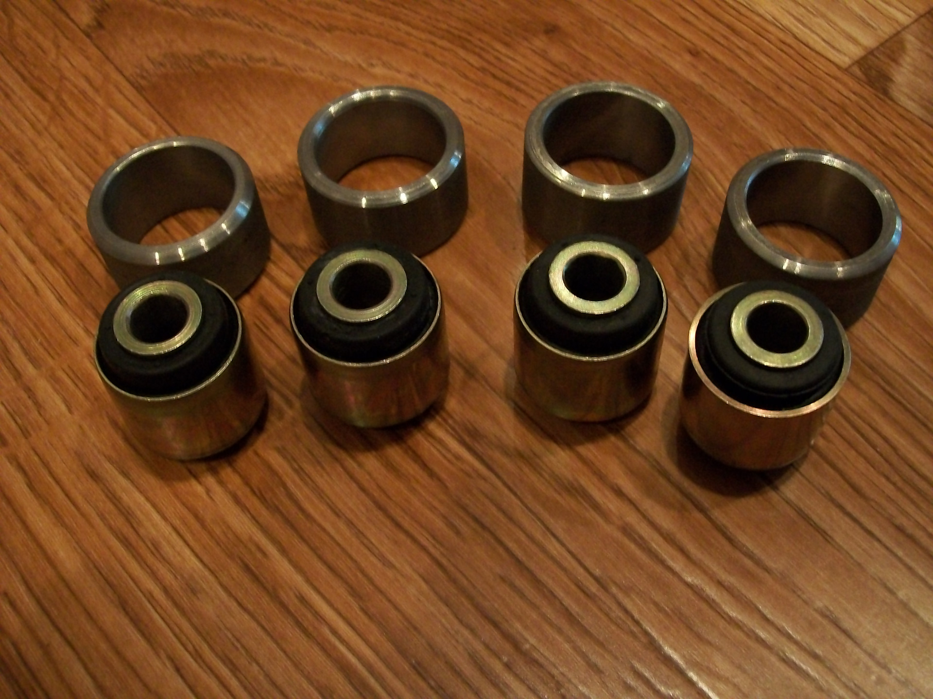

Стойки стабилизатора изготовил из сайлентблоков амортизатора ВАЗ-2101, выточил втулки и соединил их металлическим прутком на сварку, затем запрессовал во втулки сайлентблоки и покрасил
Вообщем теперь тихо и спокойно. Ничего не скрипит и не брякает.

После такой переделк скорее всего быстро будут изнашиватся втулки стабилизатора, из за недостаточного хода наконечников и их жёсткости.

Стойки стаба от фирм "Нет износа" и " Ростэко" Нужно затягивать на не поддомкраченой или не вывешанной на подьемнике машине.Иначе их просто порвет!
как втулки стабилизатора себя показали за время эксплуатации?
До сих пор работают. Пробег уже 62000. Поскрипывает в мороз ниже 30 градусов. Иногда

у меня у одного возникает вопрос как теперь поворачивается стойка?
Ну и как? Давно ездишь — расскажи что изменилось в управляемости и комфорте? Сколько проехал?
Проехал больше 10000 тыс. Точно не скажу. По управляемости ничего не изменилось. Сейчас бы уже не стал так заморачиваться, просто купил бы готовые. Благо выбор есть))

Привет, втулку брал от амо вазовской классики?
Да. Только надо смотреть на качество, часто попадается конкретный шлак.
Да я что то подобное как ты делаю на камри, только у меня на зад, там стойки просто стоят не поворачиваются, думаю даже шлак будет долго ходить)))
Не будет долго ходить. Там резина руками легко рвётся.
А что посоветуешь, по мне так главное чтобы центральное отверстие было на м10 внешний диаметр я выточу любой
Чтобы понять нужно подержать в руках, ну а вкратце у хорошей втулки внутренний цилиндр из цельного металла без разреза, толщина примерно 3мм, резина прочная, попробуй ногтём поковырять, если не рвётся при большом усилии значит норм.сама по себе аккуратно выглядит.
Ок спасибо гляну, кстати размер обоимы не подскажешь под него?
Уже не помню. Но число было целое, без десятых и сотых. Запрессовывается как надо.

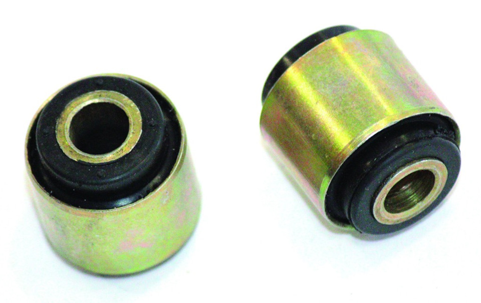

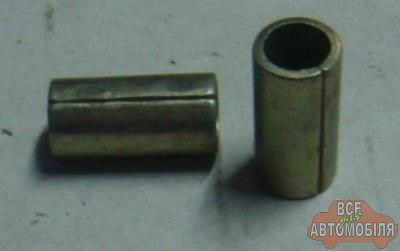

если внутреняя втулка выглядит вот так, значит брать не стоит
Нее сегодня заходил смотрел, втулка цельная

как втулки ростеко себя ведут ?
Проехал ещё не так много около 800 км. Пока всё ништяк
Кстати сам материал втулок значительно твёрже заводских.
Привет
как втулки стаба?сколько пробежал ?
Всё хорошо, 1500 км примерно.
на выходных буду ставить такие же
Только не разрезай их
без разреза и без смазки, я понял ))
смело! а при повороте колес как? сайлент блоки ж вырываться будут
Задний сайлентблок переднего рычага работает про такому же принципу. У вас вырывало его когда нибудь?
Там ход гораздо меньше!

предполагаю что в рычаге сайлент иной конструкции чем от 2101, плюс аплитуда колебаний в том месте ниже, чем на стойках стаба

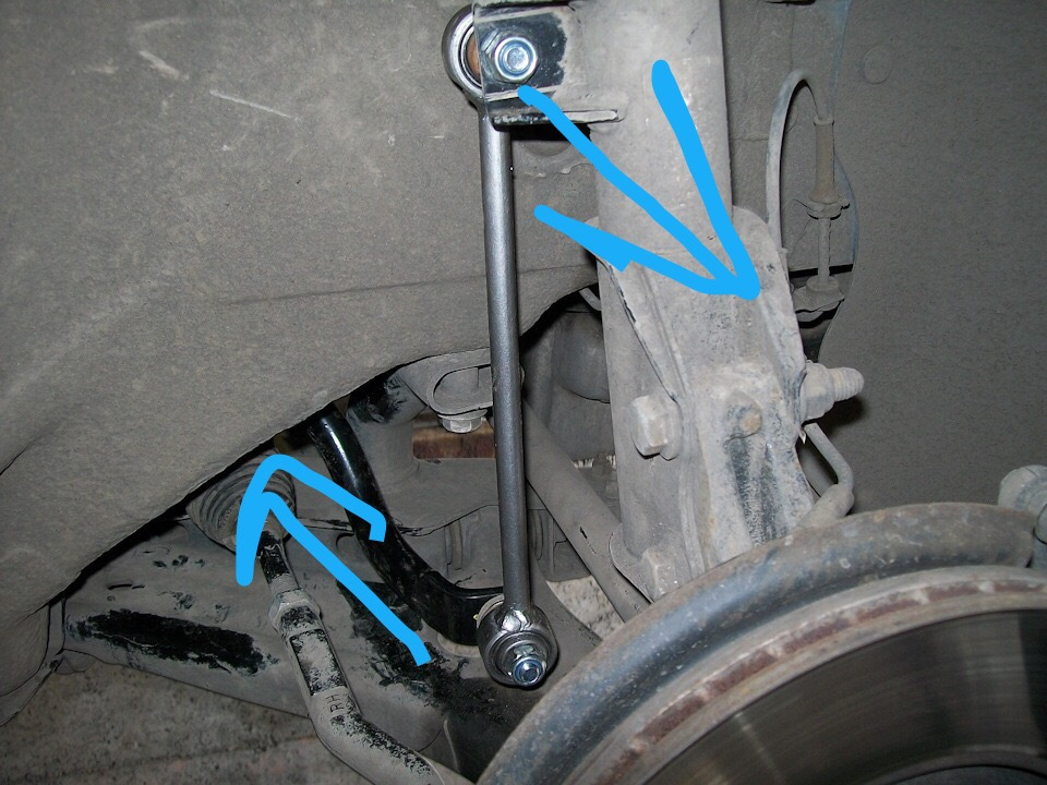

сделайте фото стоек стабилизатора при полностью выкрученном руле
Позже.
Пример классической, необдуманной переделки конструкции стойки без вникания в работу узла; стабилизатор- стойка стабилизатора-стойка амортизатора. На кой хрен, по твоему, не самые тупые люди придумали в стойке стаба шарниры с пальцами? Именно для того, что в Весте палец в шарнире работает в разных плоскостях при повороте колеса и при работе подвески вверх-вниз. В твоём конструктиве "шарнир" — если его, вообще можно так назвать, будет работать только в вертикальной плоскости, и то, только в очень малом диапазоне. Зато при повороте колеса вся стойка будет работать на кручение, и места сварки будут испытывать не малые знакопеременные нагрузки. Долго они так проживут — большой вопрос.

Такого типа стояли на восьмерках и классике, но там у них нет связи со стойкой, они крепятся к рычагу и работают только вверх-вниз. При повороте колеса на них сильный изгиб будет, т.к стойка и стабилизатор связаны, шарнир это компенсирует.
Все верно, а повороты стойки ушатают сайлентблок достаточно быстро.

А для чего на заводских стойках стабилизатора стоят шарнирные соединения?

выложи фото как новые стойки стаба чувствуут себя при вывернутых колесах
Стойки стаба прочнее и не гремят вопросов нет-но почему тогда с завода с шарниром ставят?и не только на жигули… ход на таких салейнт блоках то меньше… на поворотах будет скороее всего плохо…
На всех своих машинах так делал и забывал про стойки. Посмотрим, время покажет. Пока только 100 км проехал.
а на поворотах как?на крутых и скоростных?
Возможно субъективное ощущение, но крениться меньше.

к стати ! на весте очень большой ход стаба! изза этого и резинки скрипят.сдюжит сайлент блок такие ходы?
Да посмотрим, экспериментально. Через пару тыс км буду делать выводы.
Привет! Как стойки? Еще работают? Тоже занимаюсь таким вопросом.пока переделал на передке но по другому как у дукато, тайоты …хочу теперь по твоему примеру задние переделать.машина шевроле лачетти
Хватило на 20тыс.км. Ну это из-за особенностей крепления стойки именно на этом автомобиле и спереди. Сзади такая конструкция будет ходить долго и счастливо)))
