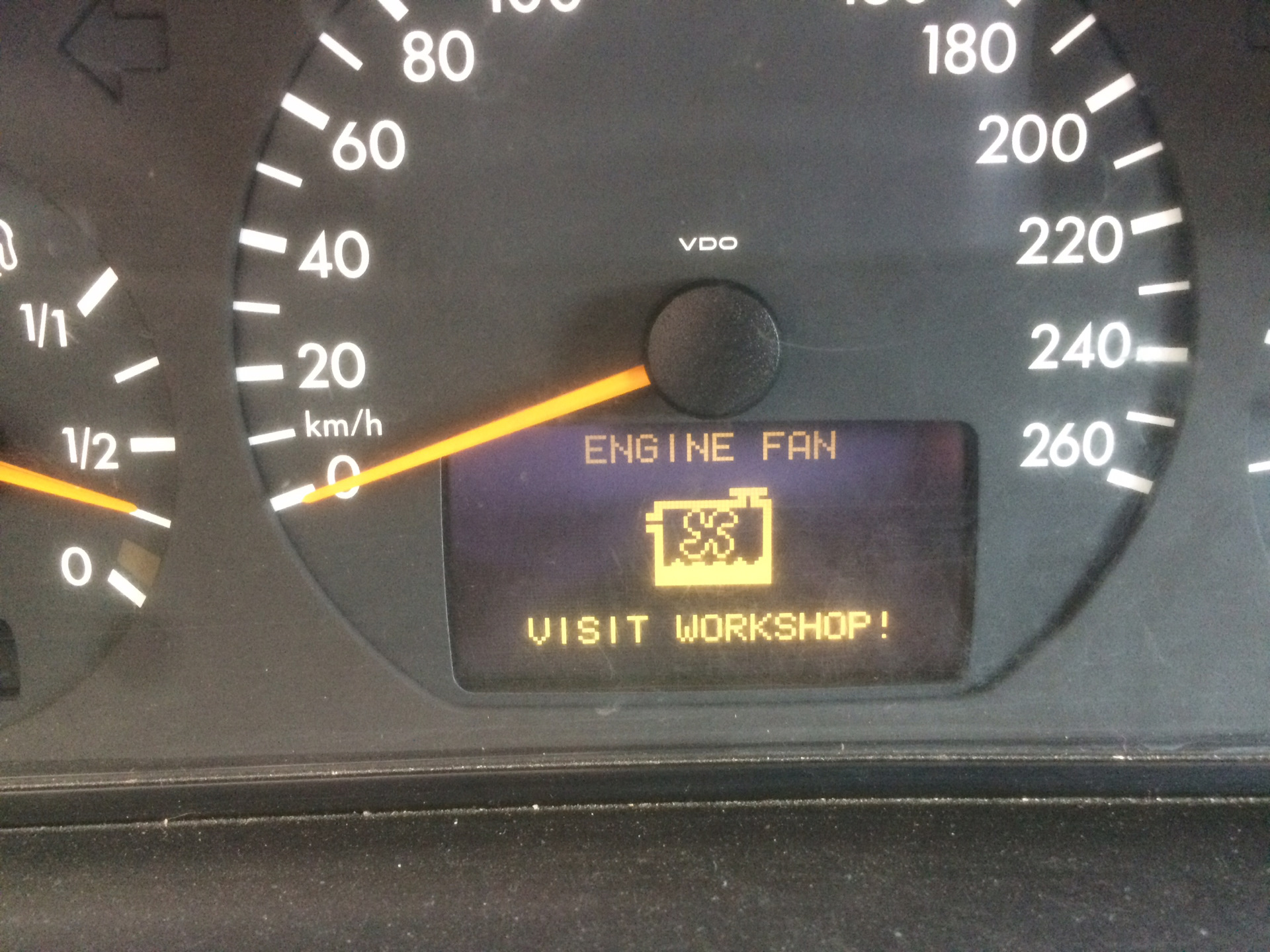

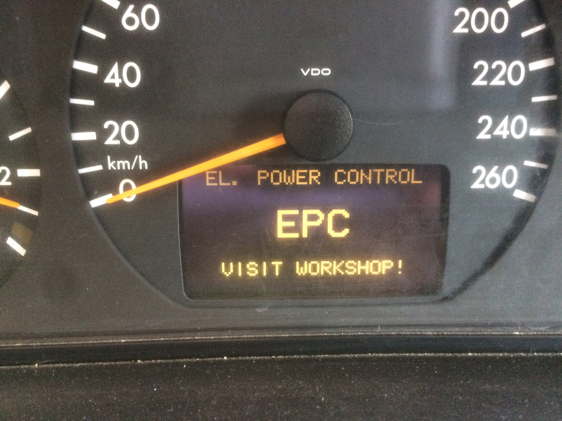

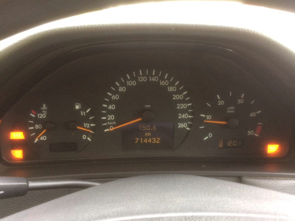

И так хотел выложить все свои не приятности ( от части узнал причины, но не все)
На сегодняшний день у нас есть 6 ошибок из них
1) нет лампочки в габарите
2) снят блок управления вентилятором
3) горит свечи накала ( из за форсунки)

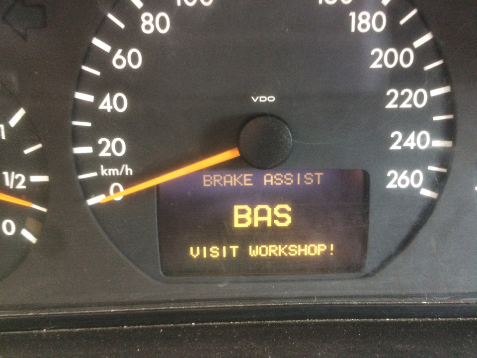

4) АБС датчик лежит в багажнике ( не знаю по чему ( мудрил старый хозяин
5) после замены мотора ошибки какие то )
6) ошибка уровня масла( поставил датчик от Витто ) загорается при езде что мало масла, говорят датчик фуфло)
Пишите в комменты предположение ошибок может чем то выручите ( пробег со старого мотора, который к сожалению в клине) мотор стоит от С-шки 2.2 CDI

Пробег лютый! Еще немного и лям! ))
Если датчик АБС снят, то ABS, BAS, ESP и будут выскакивать.Они всегда все вместе, там все завязано))
