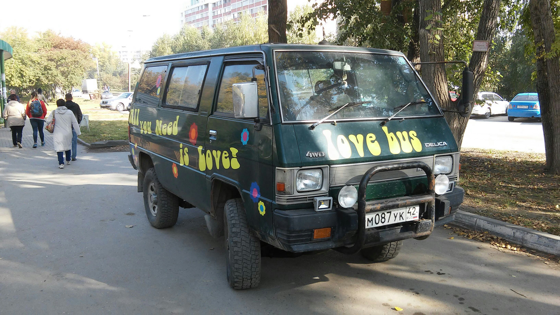

Сегодня выкатал бак, уже на новом зажигании.
Делечку не узнать — тянет с низов, более-менее крутиться стала (карб давит).
В итоге по городу расход вышел 15.1 л/100 км, немного пригород, немного пробок по городу.
Раньше 20 был не предел.
А бывало и до 100/100 с прицепом, бездорожьем и пробегами по 3-5 км.
В лучшие молодые времена ела 13.5-14/100 на трассе.
Я — доволен более чем, жду заказанные провода. Ремкомплект так и не могу найти…
Комментарии 2
Самопал из родного трамблера, датчиков от кулера, модуля зажигания от 2112 и проводов от шнивы
а что за зажигание
